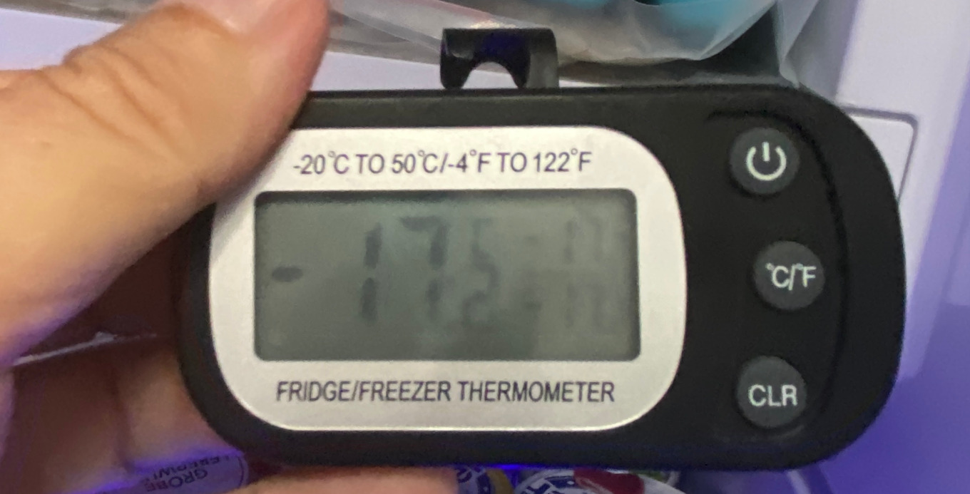

    heute hab ich´s also rattern lassen. Das hat wohl funktioniert: nach 2 h Betrieb an 230 V ohne die beiden Zusatzlüfter erreiche ich -12.7° im Gefrierfach (vorher nach 24 h -8.5° mit Lüfter!!!). Hallentemperatur jeweils ~ 20 - 25°.

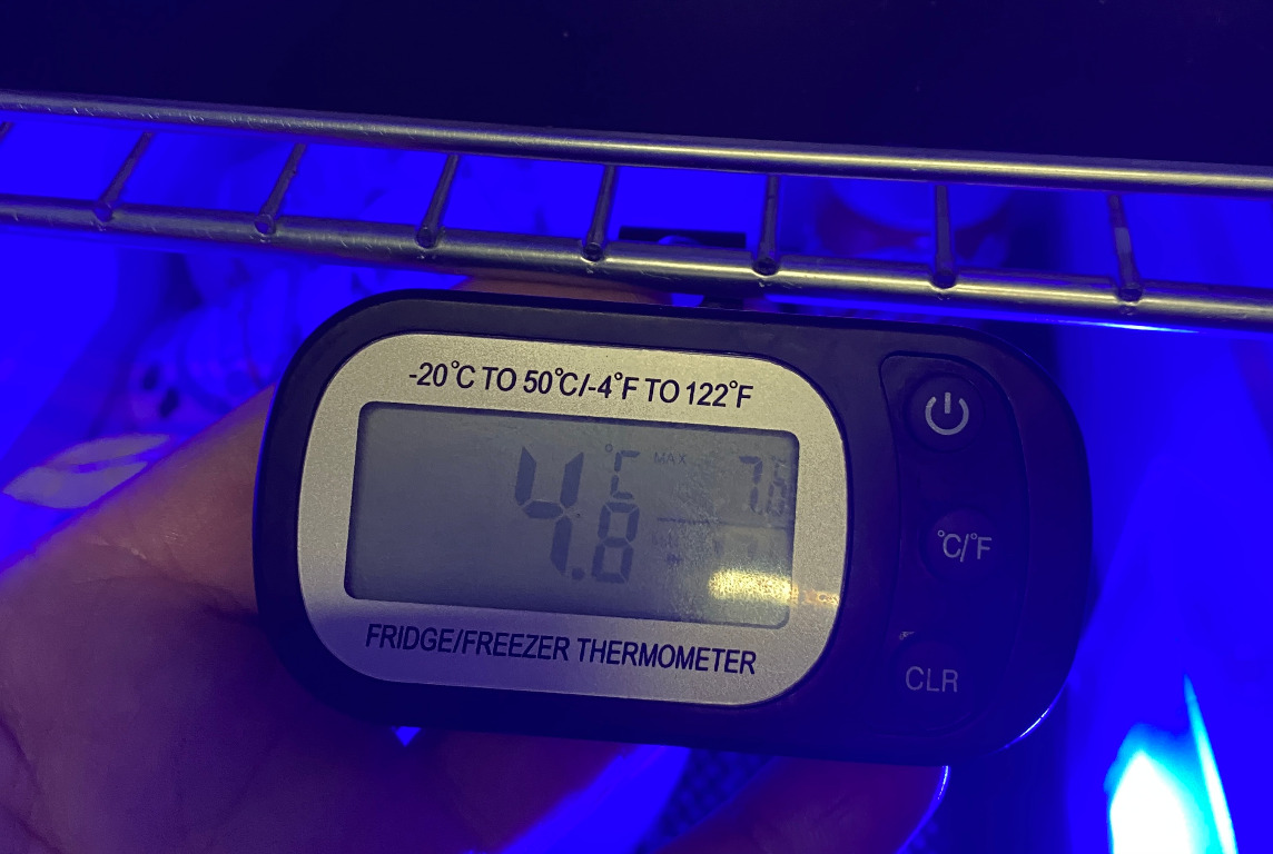

    Letzte Messung (vor ~ 2h, Hallentemperatur ~ 20°; Lüfter an): 3,2° im Kühlraum. Das finde ich schon mal ziemlich gut. Mal sehen, was sich jetzt im Gefrierfach tut.
    Nochmals vielen Dank an alle, die bei der Lösung mitgeholfen haben.
    Grüßle
    eigentlich müsste, wenn das Kühlfach schon auf 3,2°C heruntergekühlt ist, das Gefrierfach schon längst im Bereich -17 - -19°C sein.
    Es wird normalerweise zuerst das Gefrierfach heruntergekühlt, erst wenn das -zumindest bei unserem Kühlschrank ist das so- ca. -15°C erreicht hat, zieht das Kühlfach langsam aber stetig nach, bei mir (bei 20°C Aussenluft- und bis 25°C Wohnraumtemperatur und auf höchster Stufe) bis ca. 3°C. Das Gefrierfach hat dann ca. -20°C erreicht. Dann wird abgeschaltet, die Temperatur steigt auf -17°C/+6°C und das Spiel geht von vorn lost.

    die vorläufig letzte Messung im Kühlfach gestern abend ergab -15°; sollte also einigermaßen passen.
