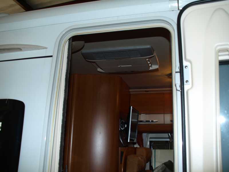

Hallo Udo,
mir sind bei Deiner Beschreibung ein paar Fragen gekommen.
Meintest Du die Waschraumtür? Geht die dann überhaupt noch
auf oder muß mann die Tür kürzen? Wie weit steht die Anlage
ins Womo rein? Kannst Du mal ein Bild davon machen? -

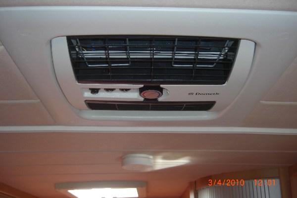

Hallo und guten Tag !
Bin zwar nicht der Udo, habe aber ein Foto von meiner Dachklima von Dometic 1500 S, nach dem Einbau gemacht :
Wie du erkennen kannst, ragt die Klimaanlage nicht in den Innenraum des Mobils, sondern schließt mit dem Innendach ab.
Insofern dürfte es beim Nachrüsten eigentlich keine Probleme geben.

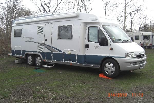

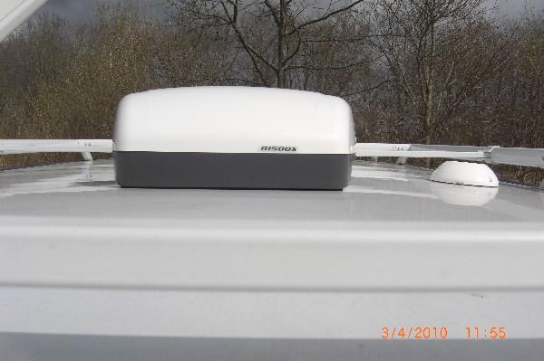

Hallo fexi99 !
Unser FML ist mit seinen 792 cm zwar recht lang, jedoch hat er auf Grund der sehr flachen Bauart als TI, nur eine lichte Innenhöhe von ca. 195 cm. Der Rauminhalt ist also trotz der Länge relativ klein und da reicht die 1500 S für uns voll aus.
Ein ca. 5 cm tiefer Einbaurahmen wäre daher für uns nicht mehr akzeptabel gewesen.

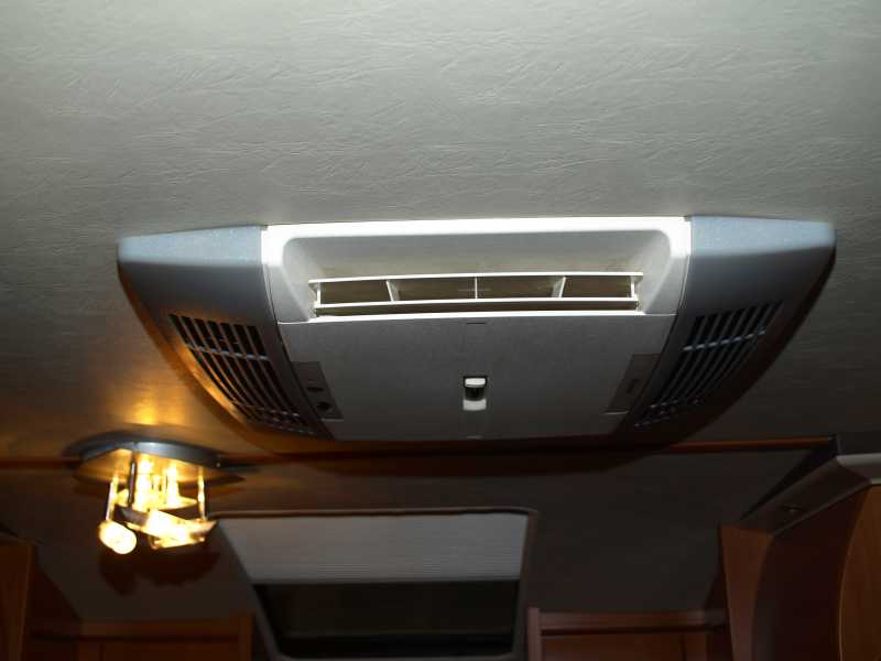

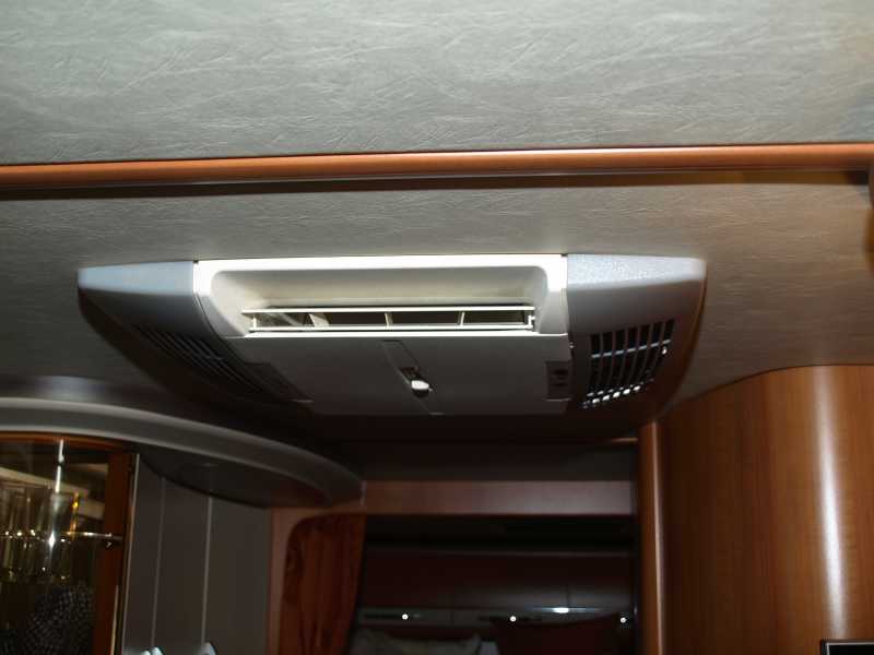

wie schon beschrieben, habe ich in der Sphinx die B 2200 von Dometic verbaut. Manchmal stört mich ein tiefes Brummen der Anlage. Die Kühlleistung ist für die Sphinx (7,73 m) bei Temperaturen über 40 Grad C. ausreichend, aber nicht optimal. Aber die nächst größere Anlage hätte mein Dieselgenerator wegen des hohen Anlaufstromes nicht starten können. Die Dometic-Klima hat sich in bisher drei Jahren gut bewährt. An manchen heißen Nächten lief sie durch und auch während der Fahrt läuft sie in heißen Gegenden bis zu sechs Stunden ohne Unterbrechung.
Es ist natürlich immer die Frage, ob man im Sommer in Griechenland oder eher in Nordeuropa unterwegs ist. Ich tendiere immer eher zu einer stärkeren Anlage. Zu beachten ist auch der nötige Strom, den die Anlage braucht. Schon in Italien gibt es Campingplätze, die nur 6 A bieten. Meine B 2200 Klima könnte ich auf so einem Platz gerade noch betreiben, hätte aber keine Reserven für andere Geräte mehr bzw. ich müsste Angst haben, dass die Sicherungen rausfliegen. Hier habe ich technisch vorgesorgt, so dass ich ab 2 A Landstrom meine Klima betreiben kann und genügend Reserven habe.Viele Grüße
