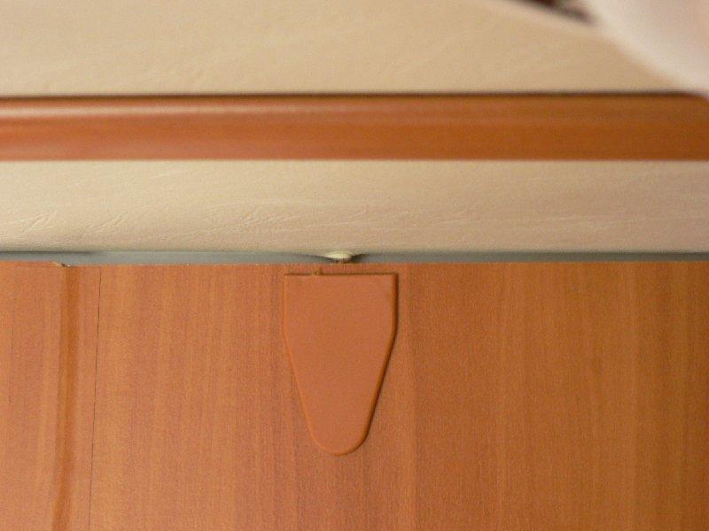

    Hallo Zusammen,
    nein ein angehobenes Dach hatten wir noch nicht. Also haben wir gestern bei unserem Händler angerufen. Was soll ich euch sagen : Es ist bekannt. Bei manchen Autos passiert es und bei manchen nicht. Bei Wohnwagen aber des Öfteren. Bei uns passiert anscheinend alles. Es kam der Hinweis das die Garantie ja abgelaufen ist. Mein Hinweis kam das es ja eine Produkthaftung gibt. Er versprach uns mit Hobby Rücksprache zu halten und sich die Bilder anzusehen. Danach haben wir mit Hobby mit dem Kundendienst telefoniert. Was jetzt kam könnt ihr Euch ja denken. Man möchte keine Fotos haben , wir sollen das mit dem Händler abklären , es kann repariert werden. Nun warten wir wieder ab , wir haben ja seit dem 4.6. nochnichtmal Bescheid mit unseren Rissen . Aber das Material ist ja geduldig. Die Schwierigkeit ist bei uns wohl mit der Dachbefestigung das alles auf rund gearbeitet ist mit den Wänden.
    Anbei das Foto.
    LG Gabi

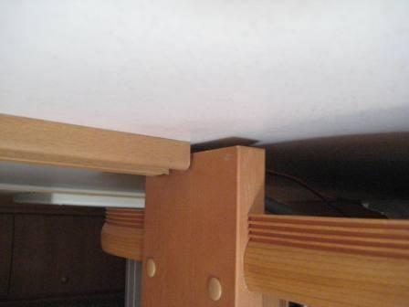

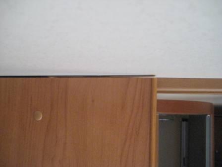

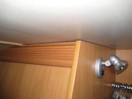

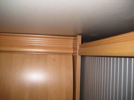

    Hallo Gabi
    Das wird dir kein Trost sein du bist mit diesen Problem kein Einzelfall, aber bei meinen Hobby T 600 FC habe ich das gleiche Problem, (Siehe Foto unten aufgenommen bei Temperaturen innen 33° außen gemessen am Dach mit Fühler 40°) ich bin mir nicht mehr sicher ob es von Anfang gewesen ist. Da mein WoMo Ganzjährig im freien steht habe ich bei Temperaturen wie wir sie jetzt wieder haben gesehen das sich das Dach hebt, ich habe in einen anderen Forum vom gleichen Problem gelesen, dieses Problem haben auch andere Hersteller. Ich habe seinerzeit meinen Händler damit konfrontiert, seine Antwort das sind Spannungsschwankungen durch die Hitze die können vorkommen, da muß ich ihm Zähneknirschend auch recht geben, die Ursache dürfte meiner Meinung das im Aufbau verwendete Holz sein, das ist mal meine Vermutung. Dasselbe Problem kommt bei Eingangstüren vor, und das hat sicher schon einmal der eine oder andere unter uns selbst bemerkt, innen ist die Temperatur normal außen scheint die Sonne darauf, die Türe wölbt sich nach außen, und läßt sich nur mehr erschwert versperren diese Erfahrung mache ich des Öfteren wenn nicht die richtige Klimaklasse verwendet wurde. Da braucht man sich auch nicht mehr wundern wieso es so viele Feuchtigkeitsschäden im Bereich Fahrerhaus zu Aufbau gibt, bei diesen Bewegungen die da auftreten. Ich für meinen Teil habe folgende Konsequenz gezogen, bei allen Verbindungen Schrank zur Decke die Schrauben entfernt, das ausgerissene Material der Decke vorsichtig geglättet, so daß wenn es sich wieder wölbt ohne Hindernisse wölben kann, es ist nicht schön den Spalt anzusehen, und es tut mir als Perfektionisten schon weh wenn ich das sehe. Ich habe mir ein WoMo gekauft um mit Ihm Reisen zu unternehmen, und es nicht ständig in die Werkstatt zu bringen um irgendwelche Reparaturen beheben zu lassen. Ich habe mich damit abgefunden, es ist nicht Perfekteste Lösung aber ein Kompromiss, vielleicht fällt mir dazu noch einmal was besseres ein, bei allen Ärgernis was man damit hat man gibt eine Menge Geld für so ein WoMo aus und dann diese Probleme, ich vergleiche es schlicht mit Pfusch am Bau!! Und ich weis wovon ich spreche. Aber wie gesagt mit Kompromisse müssen wir leben, da das ganze leben ein Kompromiss ist.
    Trotzdem sonnige Grüße aus dem Triestingtal von
    Herwig
    Beschreibung: Derzeitiger Spalt ca. 5 - 6 mm kann aber noch größer werden
    Beschreibung: Spalt auch bis zu ca. 3 mm
    Dateigröße: 21.8 KB
    Beschreibung: Spalt bis zu 3 mm
    Dateigröße: 24.22 KB
    Angeschaut: 214 mal
    Beschreibung: Spalt ca. 2 - 3 mm
    Dateigröße: 19.3 KB

    Herwig, ich gebe Dir nur teilweise recht.
    Natürlich ist es so, dass sich Materialien unterschiedlich ausdehnen und auch nicht immer in die Richtung, die man sich wünscht.
    Trotzdem ist so eine Erscheinung meines Erachtens nicht zu tolerieren, denn schließlich kommt es nicht bei jedem Wohnmobil vor, ist also offensichtlich konstruktiv durchaus in den Griff zu bekommen.
    Wenn dem aber so ist, haben die Konstrukteure hier offenbar einige Naturgegebenheiten außer Acht gelassen. Somit ist dies ein versteckter Mangel, für den die normale Gewährleistungsfrist meines Wissens nicht greift.
    Ich würde da nicht locker lassen und auf kostenlose Nachbesserung bestehen, besonders dann, wenn davon tragende Elemente des Innenausbaus betroffen sind.
    Auf den Bildern von Dir sieht das ganze zwar noch irgendwie tolerierbar aus, aber wenn dann ganze Wände oben nicht mehr gehalten werden, nee, da hört der Spaß auf, finde ich.
    Das Anheben selbst wird sich sicherlich nicht beseitigen lassen (wenn man das versucht, dehnt es sich woanders hin und verursacht möglicherweise noch ganz andere Schäden, die dann vielleicht sogar bis zur Rissbildung und/oder Undichtigkeit führen), aber die Konstruktion der Innenwände muss dahingehend geändert werden, dass das Anheben deren Stabilität nicht beeinflusst und die "Schattenfugen" möglichst unsichtbar bleiben.
    Das muss doch möglich sein.

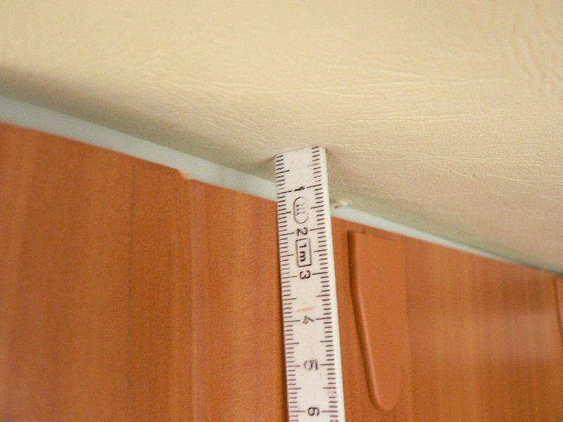

    Hallo Herwig,
    das alleinige anschrauben der Wände ist ja nicht das Problem.
    Ich traue mich im Moment nicht zu fahren mit unserem Auto. Die ganze
    Toilettenwand wackelt. Laut Auskunft von Herrn Bermann eine schnelle Reparatur von 5 Stunden. Leider hat sich wegen der schnellen Reparatur
    weder der Händler noch das Werk gemeldet. Das sich das Dach anhebt ist im Werk übrigens bekannt wie man uns mitgeteilt hat, aber seitens des Werks passiert leider nichts. Obwohl man laut Produkthaftung und der ISO Norm doch ganz andere Verpflichtungen hätte. So hätte man zum Beispiel auch schon bei der Sphinx wegen der Vorderachslast einen Rückruf starten müssen und nicht erst warten müssen bis irgendein Käufer etwas feststellt. Mit unseren Rissen im GFK hat sich auch nichts getan,obwohl unser Auto am 4.6. beim Händler zum Ansehen war und
    danach alles mit Hobby geklärt werden sollte. Wenn ich bei uns auf der Arbeit so arbeiten würde hätten wir schon dicht gemacht. Auch wir sind zertifiziert und da gibt es klare Vorgaben.
    Hier nochmal ein Foto von der Toilettenwand mit Zollstock -
    LG Gabi

    Hallo Gabi
    Wenn wie du schreibst die ganze Toilettenwand wackelt ist das ganze nicht mehr so locker wegzustecken, ich wünsche euch dass diese Mängel zu eurer Zufriedenheit und Kostenlos Repariert werden, Ansonsten würde ich, wenn es möglich ist eine Wandlung einmal beim Händler Ansprechen. Es kommt mir vor wie in der Politik die glauben ja auch wir sind alle Deppen, und man kann mit uns machen was man will. Ich bin ja erst seit 2005 in der WoMo Szene, aber was ich bis jetzt gelesen und selbst erlebt habe, und ich den Wissenstand über WoMo von heute vor 5 Jahren gehabt hätte, ich glaube ich hätte mir keines gekauft, vielleicht hätte ich mir eines selbst gebaut. Aber diesen Zeitaufwand muß man auch in Kauf nehmen und wenn man Selbstständig als Einzelkämpfer unterwegs ist geht das nicht, als Pensionist schon eher aber ob man sich das dann noch antut? Da sollten ja die Reisen erst richtig los gehen. Jetzt habe ich eine Frage an die WoMo Besitzer die schon 10 Jahre oder länger dieses Hobby ausleben, war die Qualität schon immer so schlecht oder erst die letzten Jahren? Meine Erfahrung im Allgemeinen, je schlechter die Wirtschaftslage ist, im selben Ausmaß wird auch die Qualität schlechter. Ich frage mich wenn die Qualität der WoMo so schlecht ist ohne einen einzelnen Hersteller zu nennen, wieso werden so viele WoMo verkauft, sind die Käufer alles Leute die keine Ahnung haben, das kann ich mir nicht vorstellen, oder wird nur auf die Optik geschaut, sind wir alle vielleicht zu nachsichtig bei den Mängel? (ich nehme mich nicht aus davon, aber ich kann und will es mir nicht leisten jedesmal 1300 Km. zu fahren um einen Mangel nur teilweise beheben zu lassen, teilweise deshalb weil ich oft lese in den Beiträgen das dies oder jenes noch bei einen anderen Termin nachgebessert werden muß). Das kann doch nicht sein das die Hersteller nur Gewinnorientiert ausgerichtet sind und der Endkunde alles zum Selbstkostenpreis selber machen muß, wenn ich so manche Beiträge lese wie Feuchtigkeit egal von außen oder von innen dann frage ich mich wirklich muß man sich das antun, man gibt eine Menge Geld dafür aus, und hat nur Probleme. Die Hersteller sollten einmal versuchen umzudenken, sie müssen nicht jedes Jahr oder alle zwei Jahre ein neues Modell am Markt bringen, sie sollten die Angebotenen Modelle ausreifen und Mängelfrei Produzieren, das würde der WoMo Branche und dem Käufer sicher gut tun. Ich frage mich wie kann man nach so vielen unterschiedlichen Mängeln diese Zertifizierung bekommen? (Qualitätsmanagementsystem DIN EN ISO 9001) wenn man als kleines Unternehmen so eine Qualität liefern würde, dann könnte man zusperren!!!
    wünsche noch einen schönen Abend aus dem Triestingtal von
