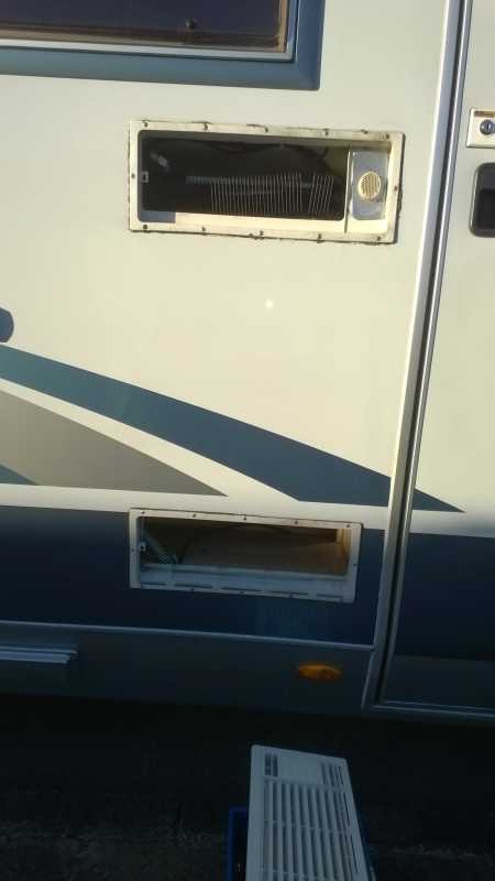

wenn ich in die untere Lüftungsöffnung reingreife - kann ich die Brennereinheit fühlen. Also entweder den Kühlschrank ausbauen, oder ein größeres Gitter einbauen.
... wie du schon sagtest , es ist nicht nachzu vollziehen, wie man so etwas dem Kunden übergeben kann!
Ein paar GAsprüfungen hat es ja nun schon gegeben - glaube aber nicht, dass da jemand den Kühlschrank ausgebaut hat um an den Brenner zu kommen ![]()
...auch dir -Herwig D A N K E !

danke für deine Ausführungen - so wie das verbaut ist kommt man da nicht ran!
Habe daher den Kamin von oben freigelegt und eiinmal den Staubsauger auf das verbleibende Kaminrohrstück gesetzt.
... und was soll ich dir sagen - danach ließ sich der Gasbetrieb wieder starten/ zünden! HAbe leztzt ein Womo gesehen - da war eine Klappe zusätzlich zwischen der unteren und oberen Belüftung/ Belüftungsgitter eingebaut ( wie sonst für die PortaPotti). Nun weiß ich auch warum/wofür!!!
In anderen Foren war zu lesen, dass Kollegen dann gleich eines der großen Lüftungsgitter - statt des kleinen nachgerüstet haben - um an die Technik besser ran zu kommen. Bei meiner Einbausituation muss das Gitter dann schon doppelt so groß sein. Mal schauen was/ wie ich es für sie Zukunft löse!?
Gruss KaY

Hallo liebe Gemeinde, habe Probleme mit dem Gasbetrieb des Kühlschrankes. Wollte diesen ausbauen, da die Außengitter mich überhaupt nicht an die Technik lassen ( untere zu Tief eingebaut)!
danke für eure Hilfe
