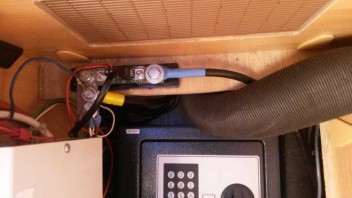

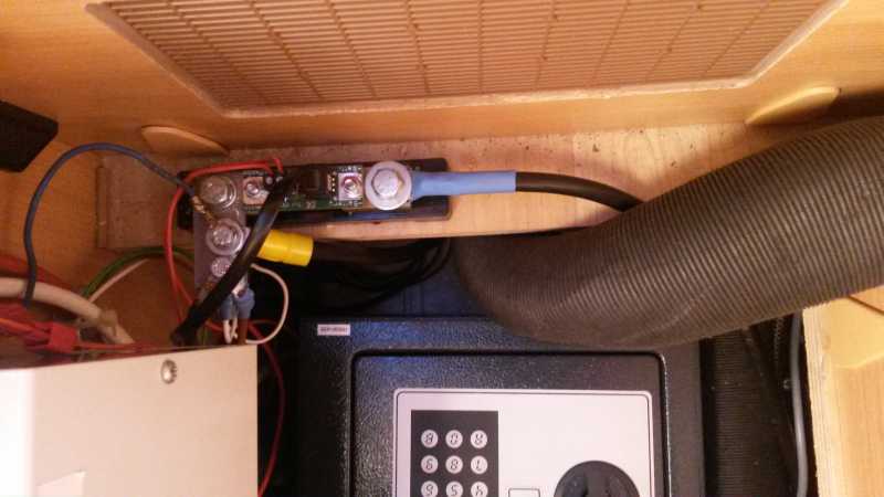

Super gelöst
und auch endlich genug Platz für das Geldversteck :woohoo: :woohoo:
Gruß Ulf

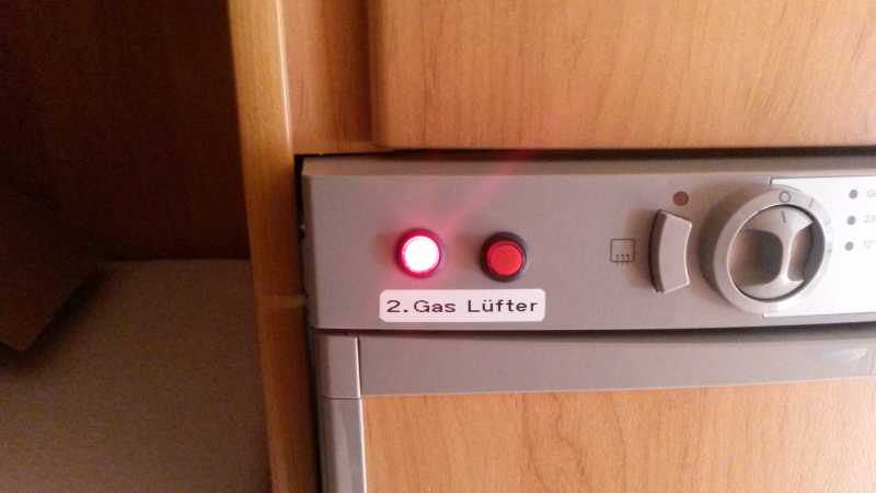

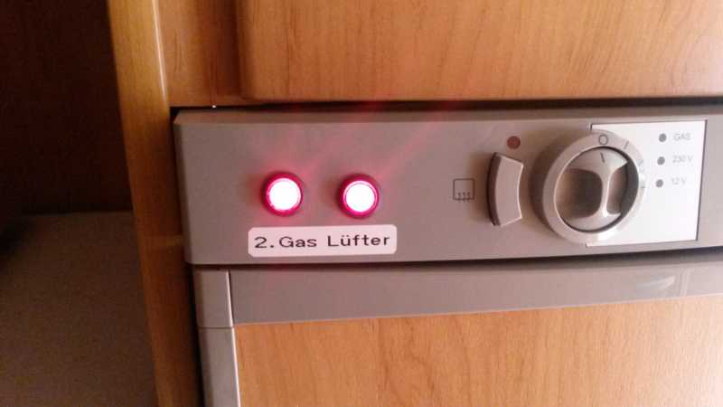

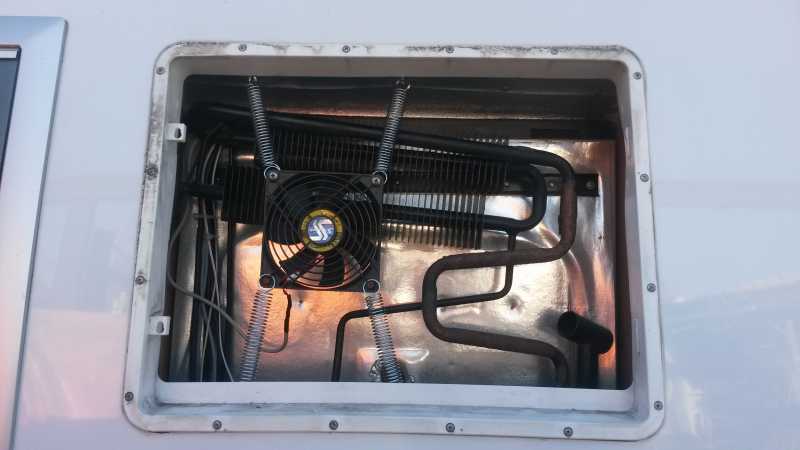

Hallo Charly,
Das ist eine normale Handschaltung mit Led-Kontrollleuchte. Es sind meine Erfahrungen aus meiner Wohnwagenzeit, das der Kühlschrank fast den ganzen Tag läuft. Wir schalten den Lüfter nach dem Frühstück an und nach dem Abendbrot wieder aus. Und das wir das nicht vergessen (wir sind ja auch keine 20 mehr :blush: ) die Kontrollleuchte. Das Plus habe ich von der Dichtungsheizung angegriffen.Euch ein schönes WE
Ulf -

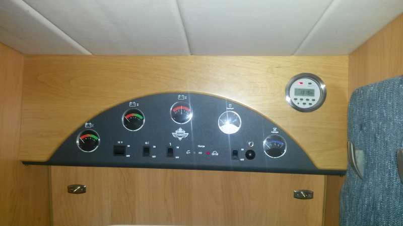

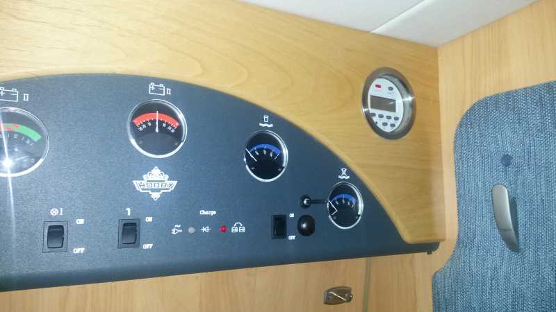

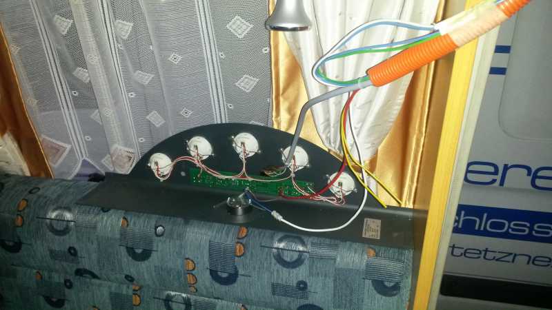

So jetzt kann der Winterurlaub aber kommen. Alles fein eingebaut und was soll ich sagen es funktioniert :woohoo: :woohoo: B)

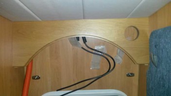

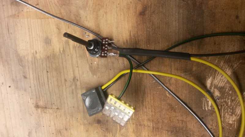

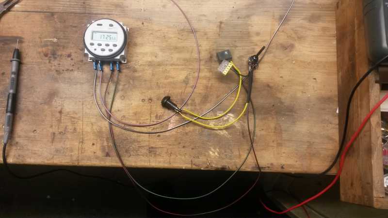

Hier mal eine Nachtabsenkung für keine 20 Euro Materialeinsatz. Truma sagt es gab mal eine gibt es aber nicht mehr. Also Gedanken machen und eine selber bauen. Benötigt wird nur eine 12 Volt Zeitschaltuhr, einen Widerstand mit 27 kOhm, einen Drehwiderstand mit 22 kOhm bissel Draht und Kabelschuhe. Die beiden Widerstände in Reihe schalten und über die Zeitschaltuhr Parallel zum Raumfühler. Der Raumfühler sagt der Heizung ja nicht es sind 20°C sondern 12,6 kOhm und bei 10°C 20,8 kOhm. Durch die Parallelschaltung der Widerstände sagt das Raumtermostat bei 10°C der Heizung es sind 20 und nicht 10 :woohoo: :woohoo: :woohoo: :woohoo: :woohoo:
