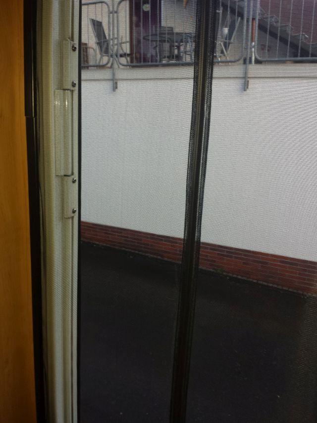

    wir hatten 19 Jahre im Wohnwagen eine Fliegenschutztür, die oft offen blieb, wenn man schnell mal Geschirr etc. herausgetragen hat, oder man musste sie vorher öffnen, bevor man etwas rein/raustragen musste, wozu man beide Hände braucht. Die offene Tür wurde sofort von Stechmücken genutzt um uns nachts zu terrorisieren.
    Als wir letztes Jahr unser Womo gekauft haben, haben wir gleich einen Fliegenschutzvorhang nachgerüstet, den selben, den wir auch zuhause an der Balkontür erfolgreich nutzen. Der Vorhang ist aus Fiberglasgewebe, hat mittig ein Magnetband und schließt sofort von selbst. Zum Befestigen haben wir Klemmleisten gewählt. Dies sieht sauberer aus und der Vorhang verrutscht nicht. Beigefügt war selbstklebendes Klettband, welches wir aus besagten Gründen nicht genutzt haben.
    Wir sind mit dieser Lösung sehr zufrieden. Eine Fliegenschutztür möchten wir nicht mehr haben. Auch kann der Hund rein und raus, ohne dass man ihm die Tür öffnen muss.
