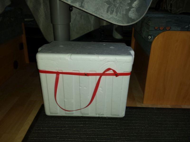

Sorry, die Kühlbox ist etwas kamerascheu

Anbei ein Foto des neuen Hobby-Kühlschrankes :lol:

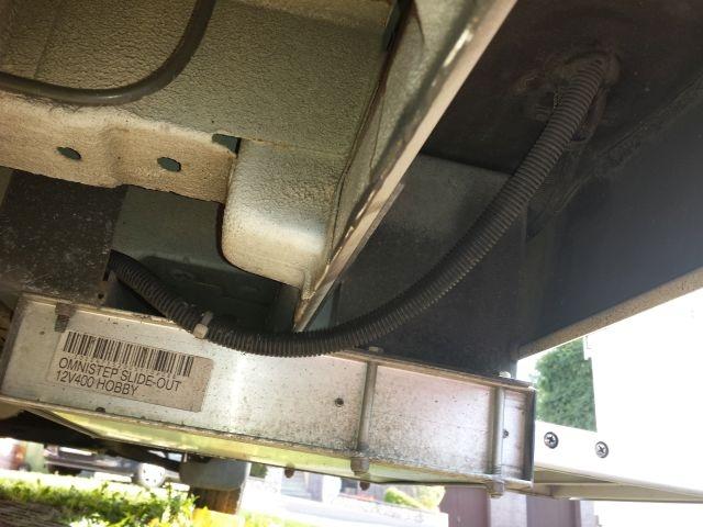

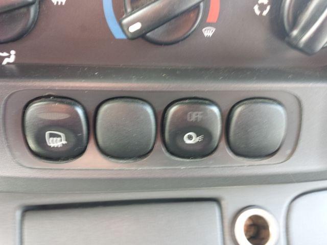

Nun werde ich mal versuchen, Bilder hinzuzufügen. Mal sehen ob es klappt.Die Stufe ist die gleiche, wie in dem Handbuch abgebildet. Also gehe ich davon aus, dass sie serienmäßig so verbaut wurde.

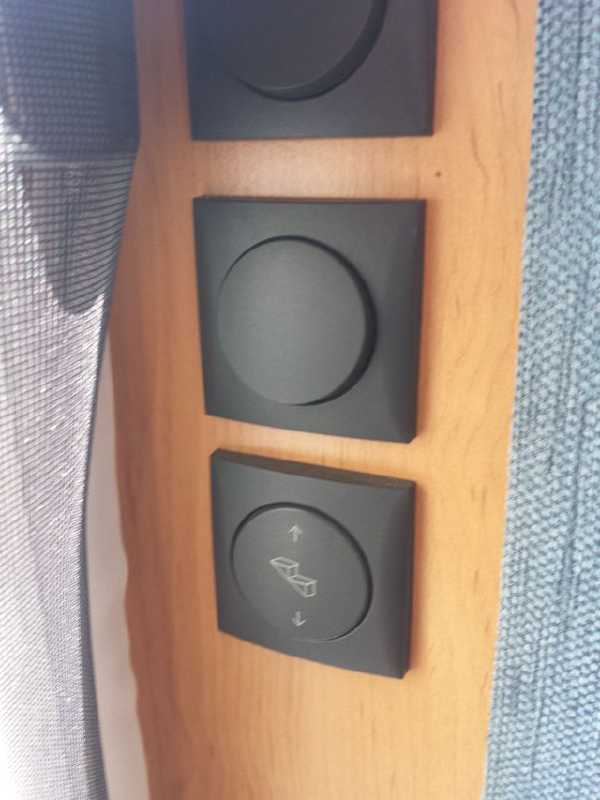

Da ich von der Elektrik etc. keine Ahnung habe, habe ich die Stufe mal von unten fotografiert. Wie man sieht, gehen wohl verkleidete Kabel nach innen. Die Stufe fährt ja auch auf Knopfdruck rein und raus.Gruß Judith
Hallo Herwig,

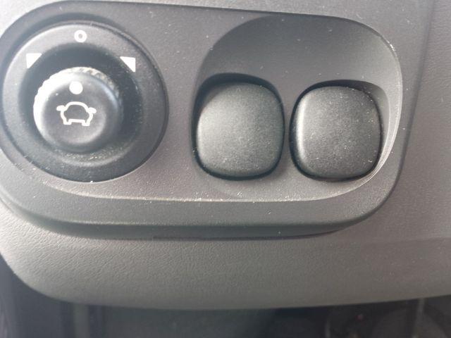

ganz ganz herzlichen Dank für die Mühe, die du dir gemacht hast. Jetzt weiß ich, wo ich suchen sollte. Ich dachte, wir hätten das gleiche Womo, aber du hast scheinbar eine Luxusversion. Bei uns ist das Armaturenbrett nicht aus Wurzelholz und wir haben auch keinen Backofen, wie ich aus deinem Norwegen-Bericht gelesen habe. Es gibt bei uns auf beiden Seiten jeweils zwei nicht belegte Schalter. Nun weiß ich es wenigstens, es ist wie Martin beschrieben hat, die Leuchte ist einfach nicht vorhanden.
