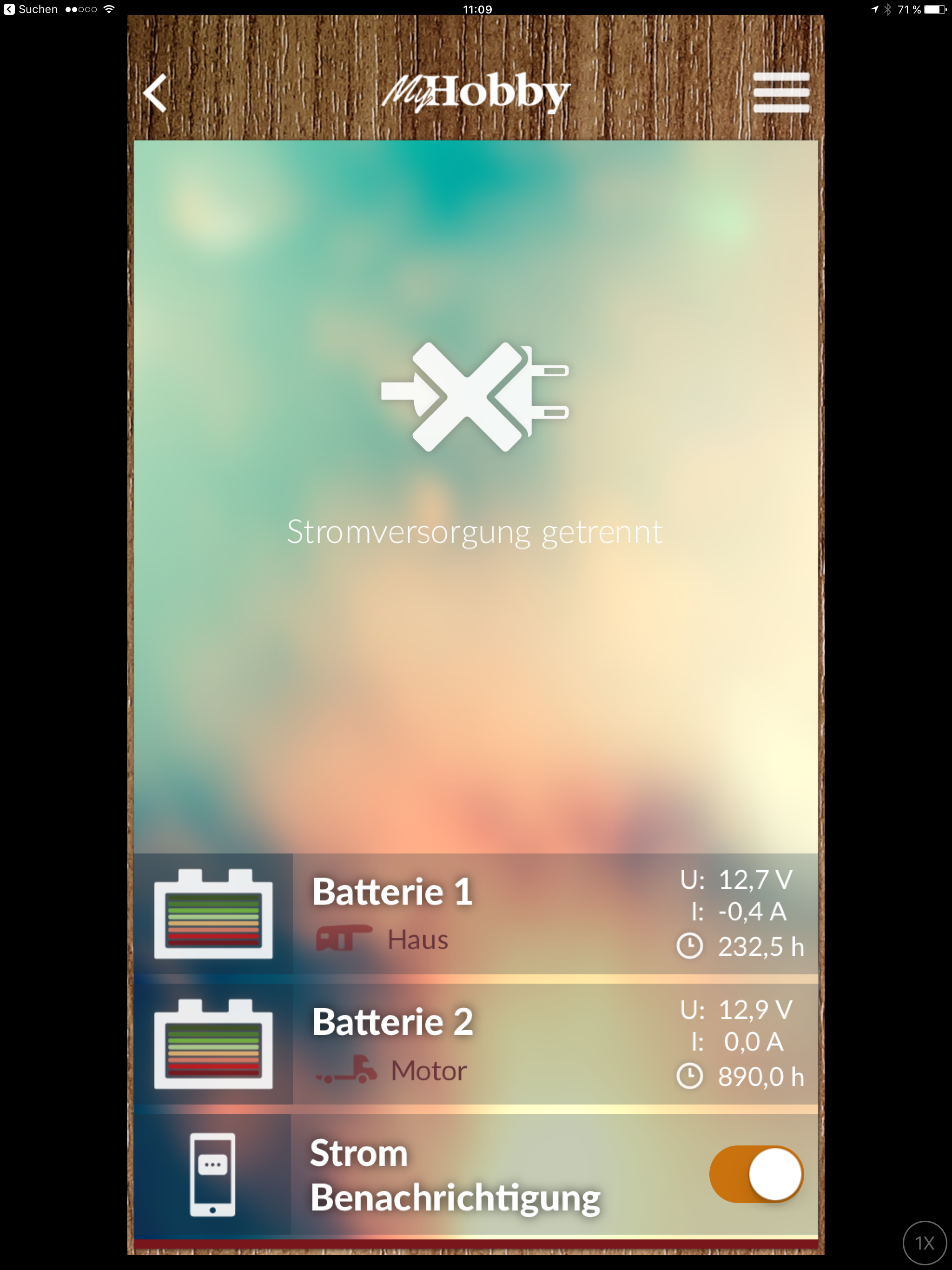

Mittlerweile klappt es bei mir seit. 2 Tagen. Die Aufbaubatterie hat sich dummerweise innerhalb weniger Tage entladen, das hat wohl zu einer Zwangstrennung und Neustarts des System geführt, nachdem wieder Landstrom anlag. Ich kann mittlerweile über IPad und IPhone auf Hobby Connect zugreifen, so wie es sein soll. Die Lichtschaltung geht mit einer kleinen Verzögerung.
...dazu eine technische Frage:
Sehe ich das richtig das ein Verbraucher 0,4 A zieht ? Ist das ein Tageswert ? Heißt die Zeitangabe 232,5h das die Aufbaubatterie nach 232,5 Stunden in den kritischen Bereich fällt ? -
