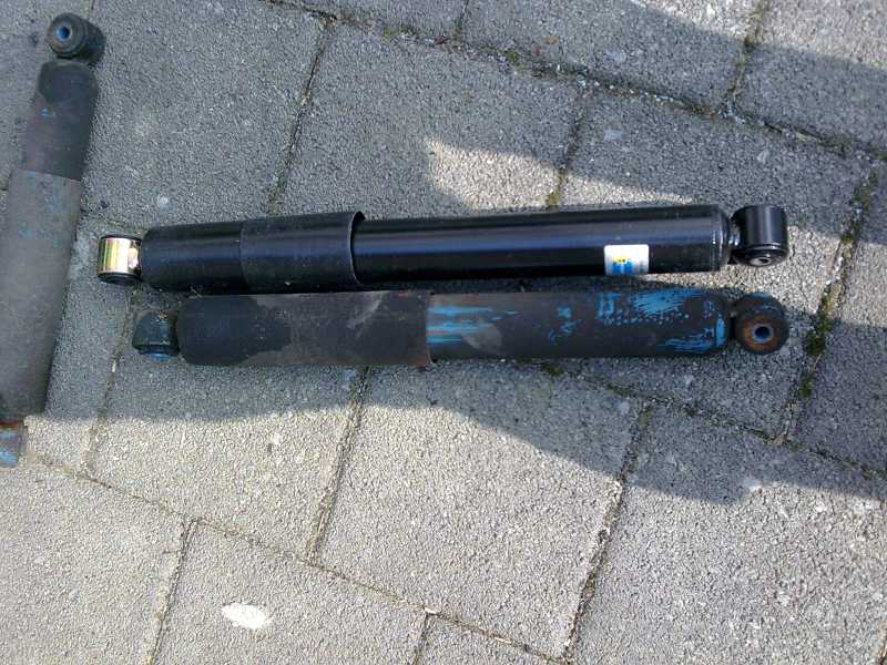

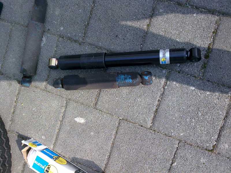

    Da hast Du recht,irgendwann ist das fällig.Ich gehe davon aus,das die Dämpfer so alt sind wie das Womo selbst.Also von 1988 und 210.000km alt,da soll wohl mal das Ende erreicht sein.Man hätte trotzdem den Abwassertank woanders unterbringen können,Platz wäre auch an anderer Stelle gewesen.Naja,das schlimmste ist ja gelutscht.
    So,Heute wollte ich mal "Sinnvolles"anstellen,und dachte mir,tausche doch mal eben die hinteren Stoßdämpfer aus.Nur 2 Schrauben,das geht fix,dachte ich.Womo angehoben,druntergekrochen um die Schrauben in Rostlöser zu baden und was erblicke ich?Der Abwassertank sitzt genau zwischen den Dämpfern,da komm ich so nicht bei,bzw.kriege ich die Dämpfer nicht raus.Also Wassertank zumindest losmachen,mit dem Resultat:Alle Schlauchschellen festgegammelt und beim lösen zerbröselt,Ablassschlauch knüppelhart und abgerissen,und eine Tankhalterung muß nun noch neu befestigt werden.Schlauchschellen waren schnell ersetzt,den Abwasserschlauch hat mein Schwiegervater noch liegen,die Tankbefestigung wird etwas fummelig,weil bescheiden zugänglich.Fazit:Aus mal eben wurden gute 4,5 Stunden,ich bin durchgefroren und alle Knochen tun mir wieder mal weh.Dafür schaukelt er jetzt beim einsteigen in den Aufbau kaum noch.Die alten Dämpfer fahren von allein noch nicht mal mehr hoch,völlig am Ende.Auf dem unteren Bild habe ich den Dämpfer von Hand ausgezogen,was sehr schwer ging.
    LG Frank

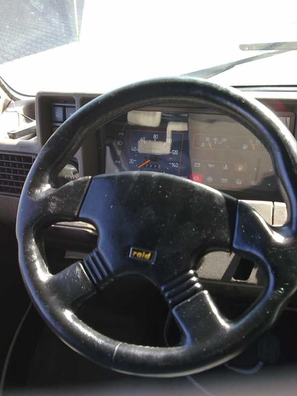

    Es gibt zwar eine Lenkradnabe für die Ducatos,aber niemand hat daran gedacht,ein Gutachten oder ABE dafür auszustellen.Da verstehe ich die Hersteller nicht.Macht aber nix,es ist eh nicht wirklich kleiner als das Originale,nur besser zu händeln.

    Heute habe ich mich mal in die Sonne gewagt,war trotzdem Arschkalt.Also hab ich das Womo nur mal zum Leben erweckt und Warmlaufen lassen.Dabei habe ich dann eine meiner neuesten errungenschaften verbaut.
    Gefällt mir doch deutlich besser :cheer:

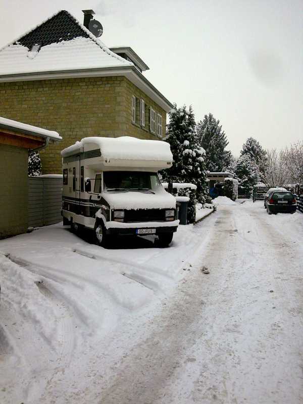

    Wer will denn bis zum 30.04.warten?Ich darf ab 01.04.wieder auf die Straße,da wollte ich dem Knatterkasten mal wieder Leben einhauchen.Aber ohne die Achsen gemacht zuhaben,bleibt er wo er ist.Ach das ist doch Doof. :(
    Eingeschneite Grüße
    Frank

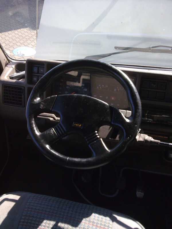

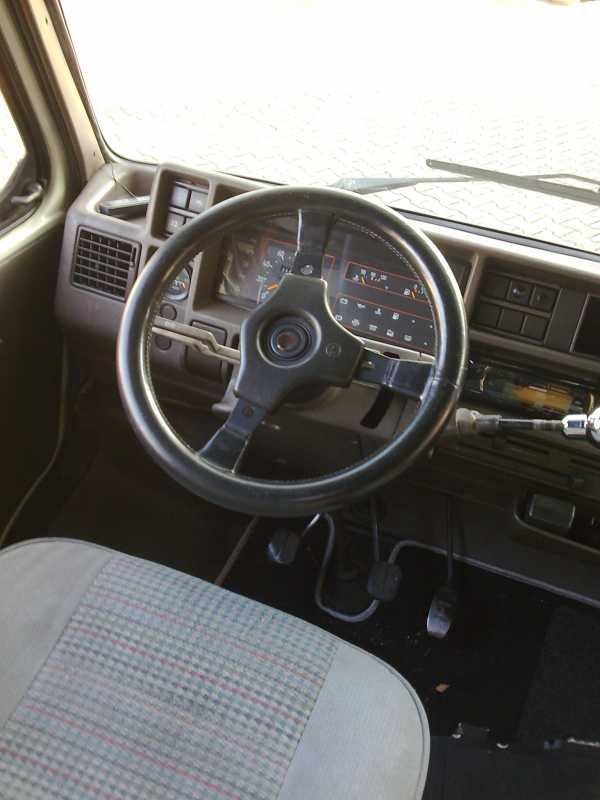

    nee,das Lenkrad habe ich verbaut,weil es deutlich griffiger und angenehmer ist.Das Original von 1988 ist eben Hartplastik,was bei längeren Fahrten sehr unangenehm ist.

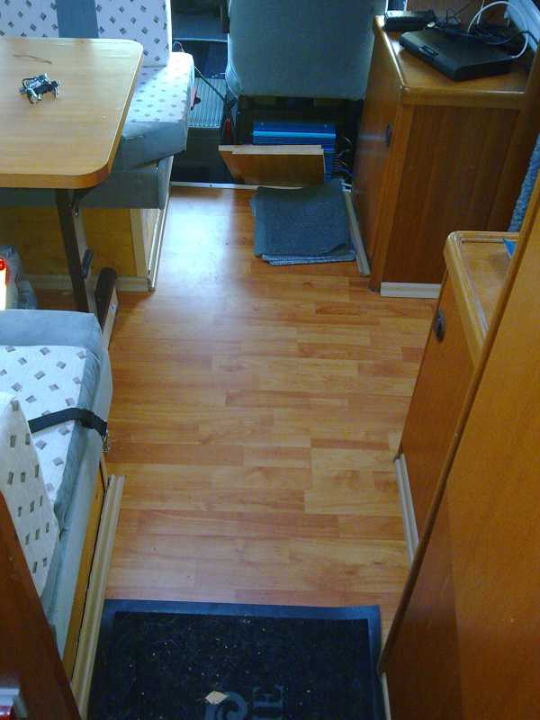

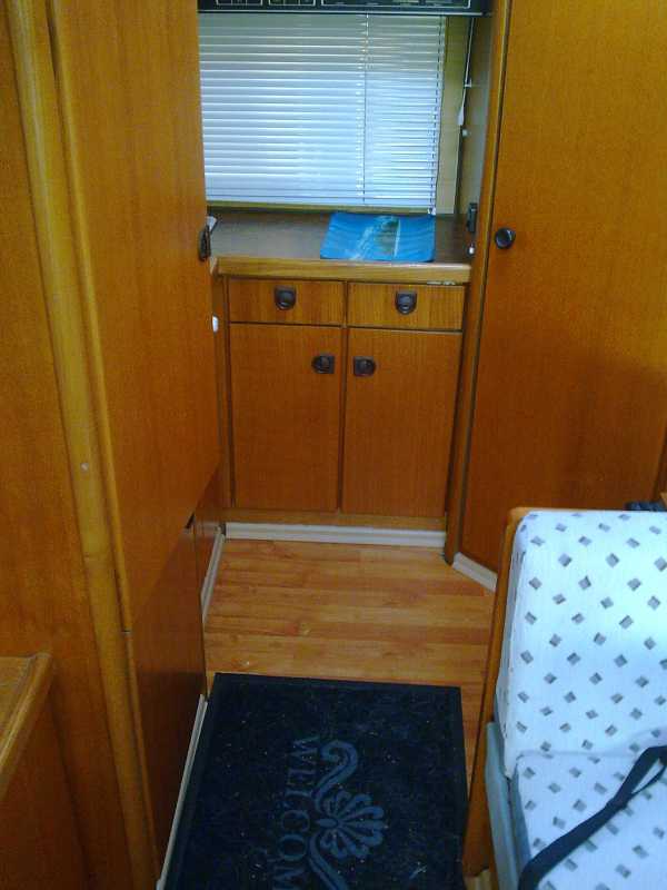

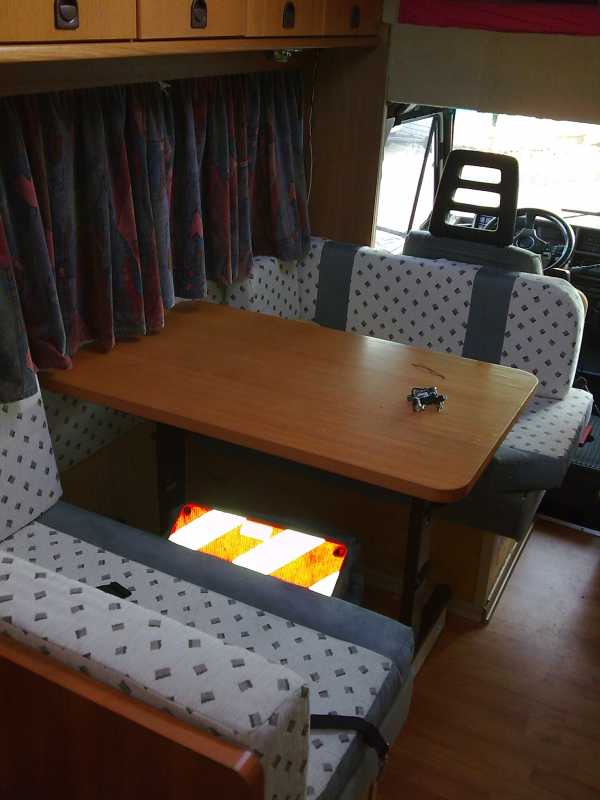

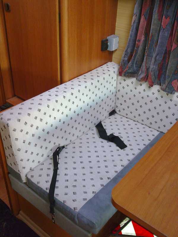

    So,meine neuen Radkappen kamen ja zum Glück noch vor der Reise an.Ich habe aber noch ein Sportlenkrad im Keller gefunden,welches auch ins Womo sollte.Leider hat der Depp von Verkäufer mir eine Nabe für einen neueren Ducato geschickt.Nun,nach erfolgreicher Reklamation,ist auch das verbaut.Fährt sich doch gleich viel besser damit.Nun muß ich doch mal in den tiefen meines Kellers abtauchen,ob ich in meinem Fundus einen schöneren Hupenknopp finde.Ich meine,noch einen zu haben ;)
    Hier ein Bild davon,und vom neuen,fast fertigen Wohnbereich.
    LG Frank
