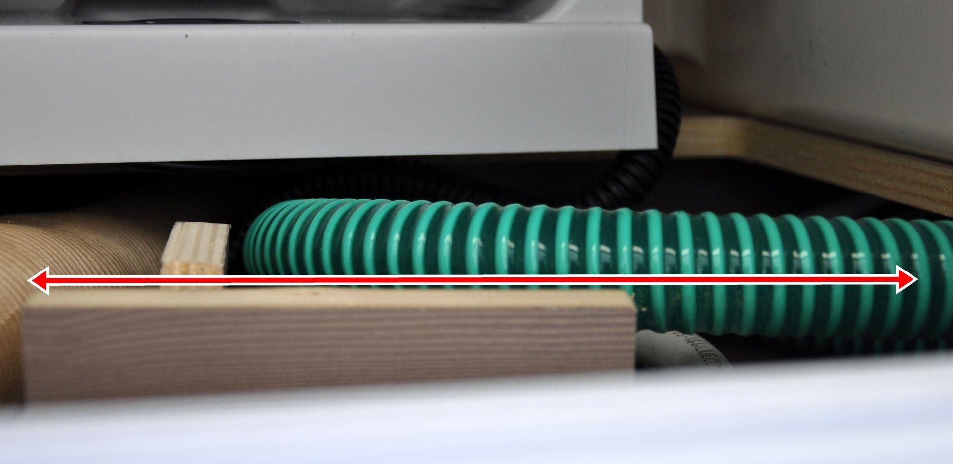

Jo - das galt der Duschwanne.
Ich sag mal bei " normalen " Körpergewicht nicht.
Die Bilder dazu ...

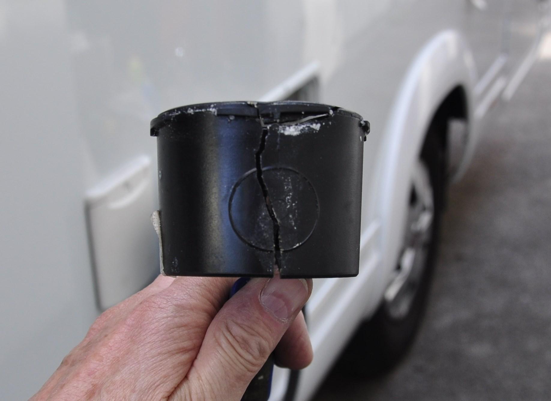

Jo - Hab im Bad einen " Revisionsdeckel " gebaut.
Glück im Unglück denn der Siphon war der länge nach gebrochen !
Hobby hatte wohl etwas zu viel druck auf die Abwasserleitung mit der Holzverschalung gegeben. Die abstützungen sind da zu kurz gewählt worden.
LG Walter. -
Wollte eigentlich nur den Stöpsel vom Syphon herraus ziehen und hatte dann das ganze Teil in der Hand.
Dummerweise ist es der hintere Syphon und ich habe keine Idee wie man da ran kommt.
Vielleich hat von Euch schon mal jemand das Teil ersetzt und kann mir einen guten Tipp geben.
LG Walter. -
... man kann sich auch eine Platte aus Styrofoam zurecht schneiden und bekleben dann drückt auch nichts mehr auf die Duschwanne.
LG Walter. -

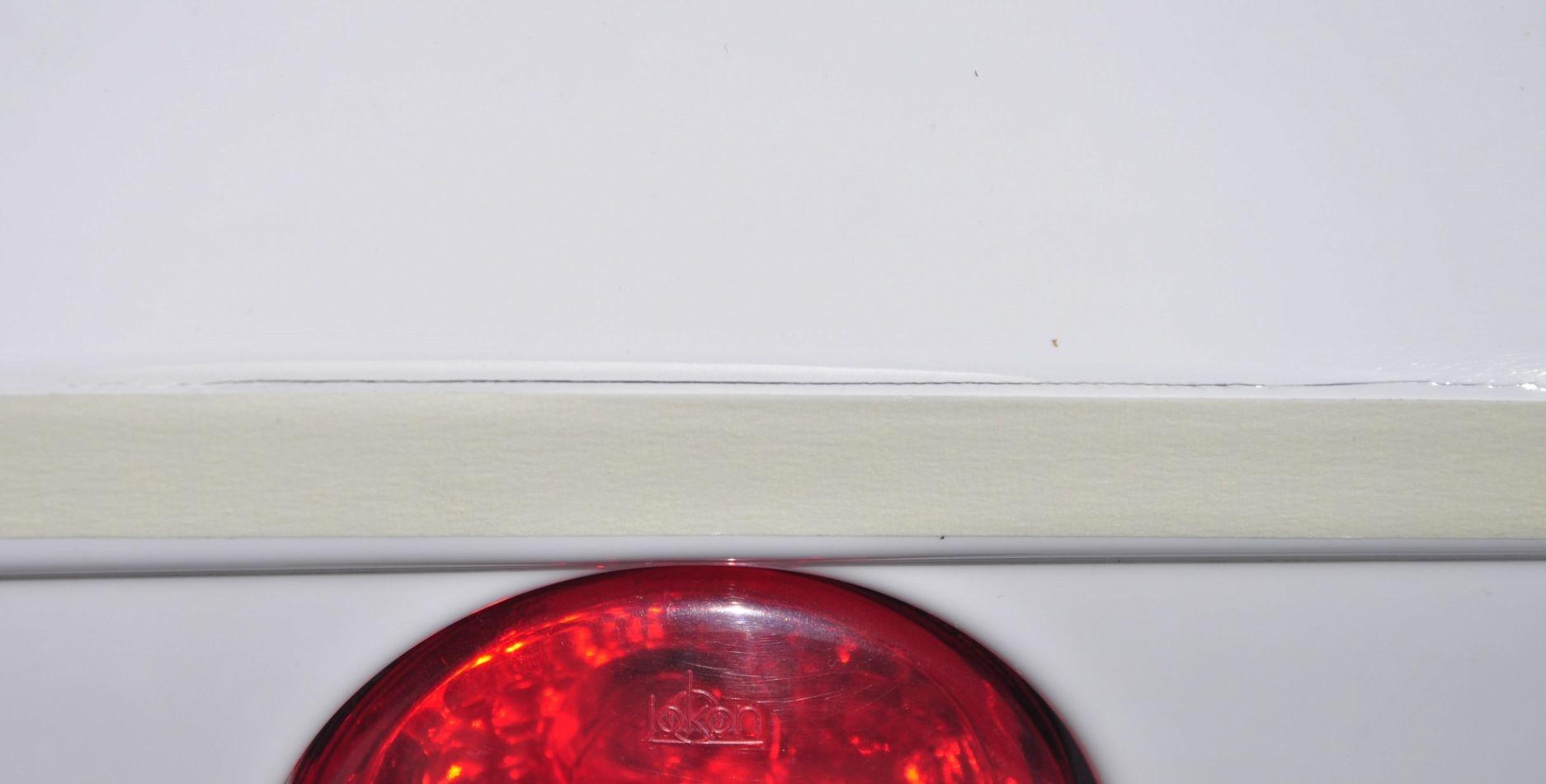

Bilder der Verklebten Stoßstange.
Jo - mache ich wenn ich wieder Fit bin.
LG Walter. -

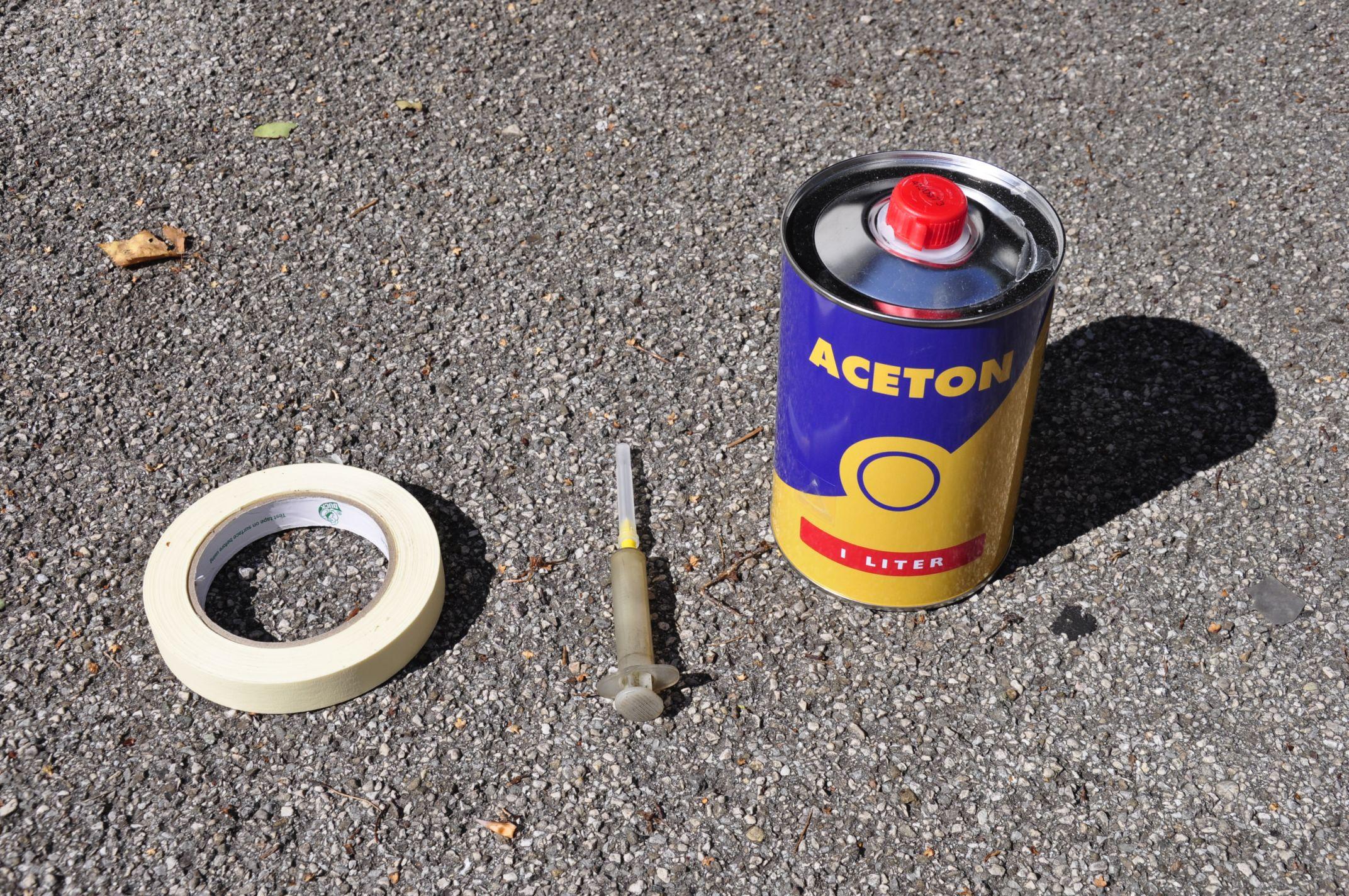

Hallo Thomas.
Werde den Riss mit ACETON verkleben. Hoffe das hält dann.
Zum Soßstange abbauen werde ich den Wagen mal tagsüber in die Sonne stellen, vielleicht klappt es denn.

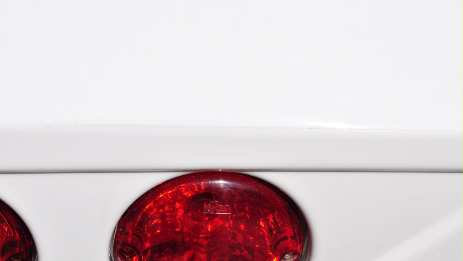

Blöd das die " Stoßstangen" Einteilig ist ( V65 GE )
Bei mir ist es nur ein kleiner Riss über den Rücklichtern der mich aber stört. Wollte die Stoßstange abnehmen und dahinter einen Winkel verkleben.
