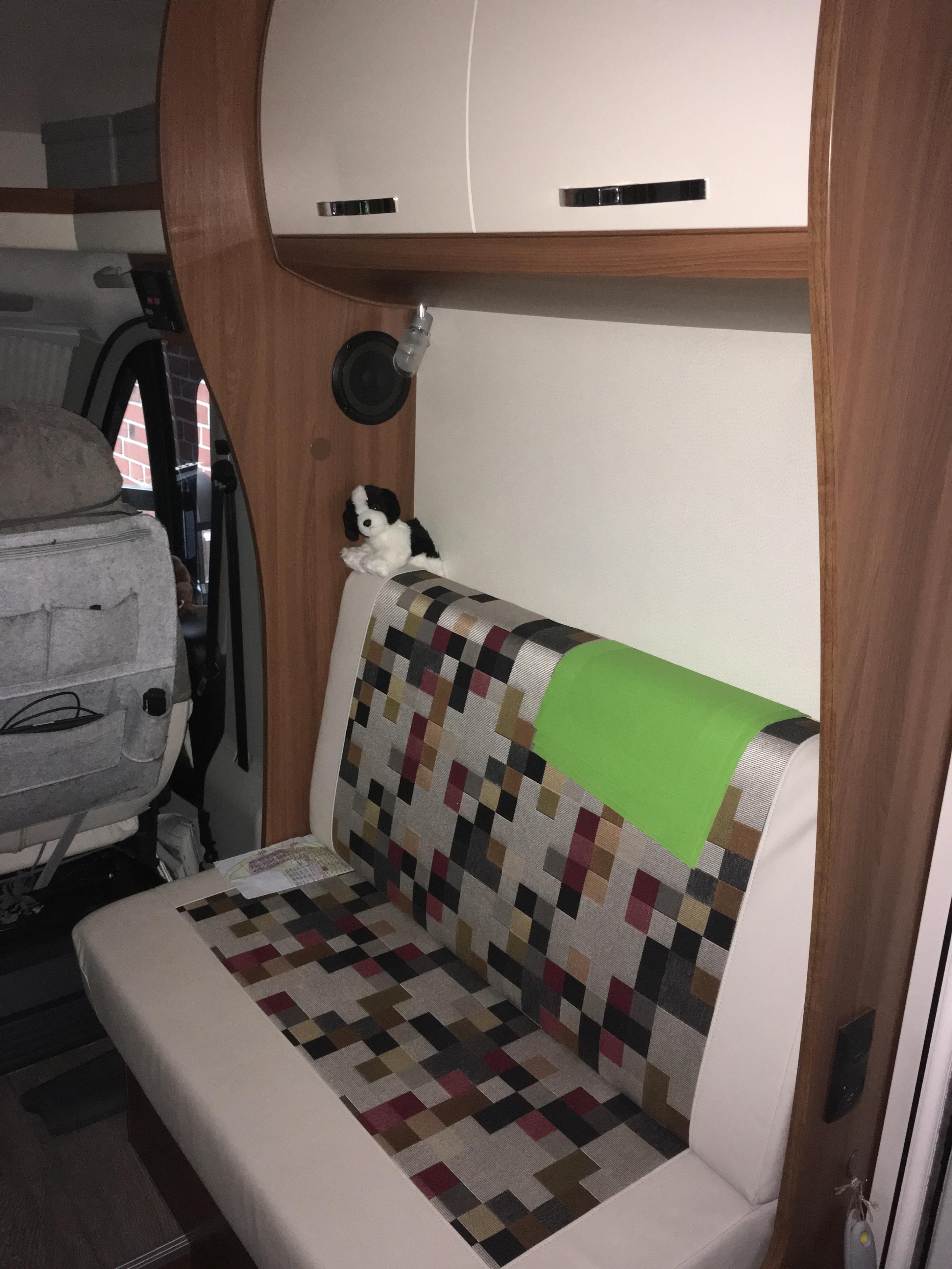

    An unserem Hobby Optime T70E gibt es hinter der Seitensitzgruppe,
    neben der Eingangstür, noch eine große Freifläche.
    Dort möchte ich ganz gern noch ein Schiebfenster mit den Maßen 700x300mm anbringen.
    Hat dies schon einmal jemand gemacht?

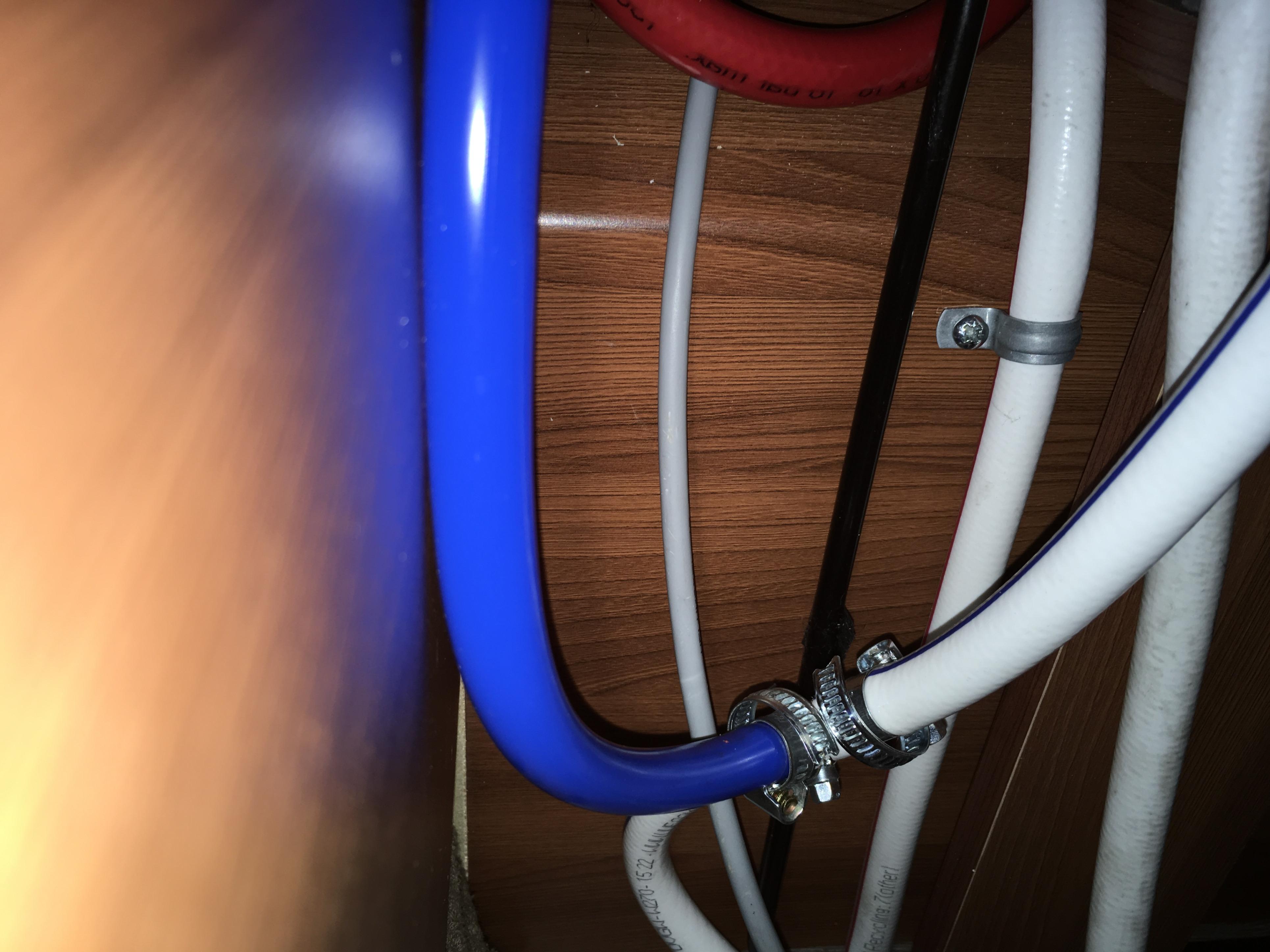

    Hier mal ein Bild von außen.

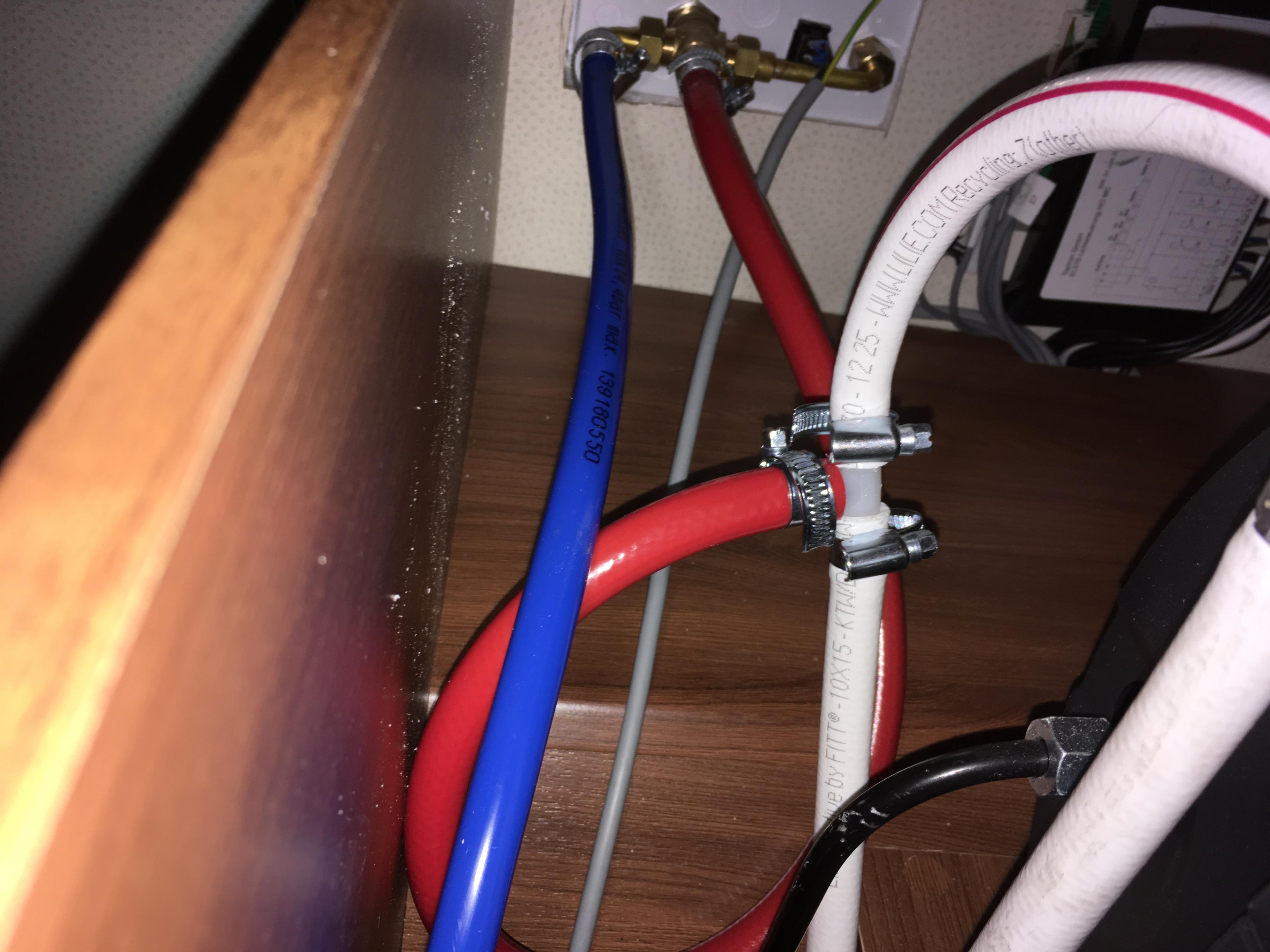

    ... nur das meine Entlüftungsschlauch nicht durchsichtig, wie auf dem Foto, war
    sondern ebenfalls genau wie die Warmwasserleitung rot/weiß war.
    Dadurch entstand der Fehler - mein Fehler halt. :unsure:

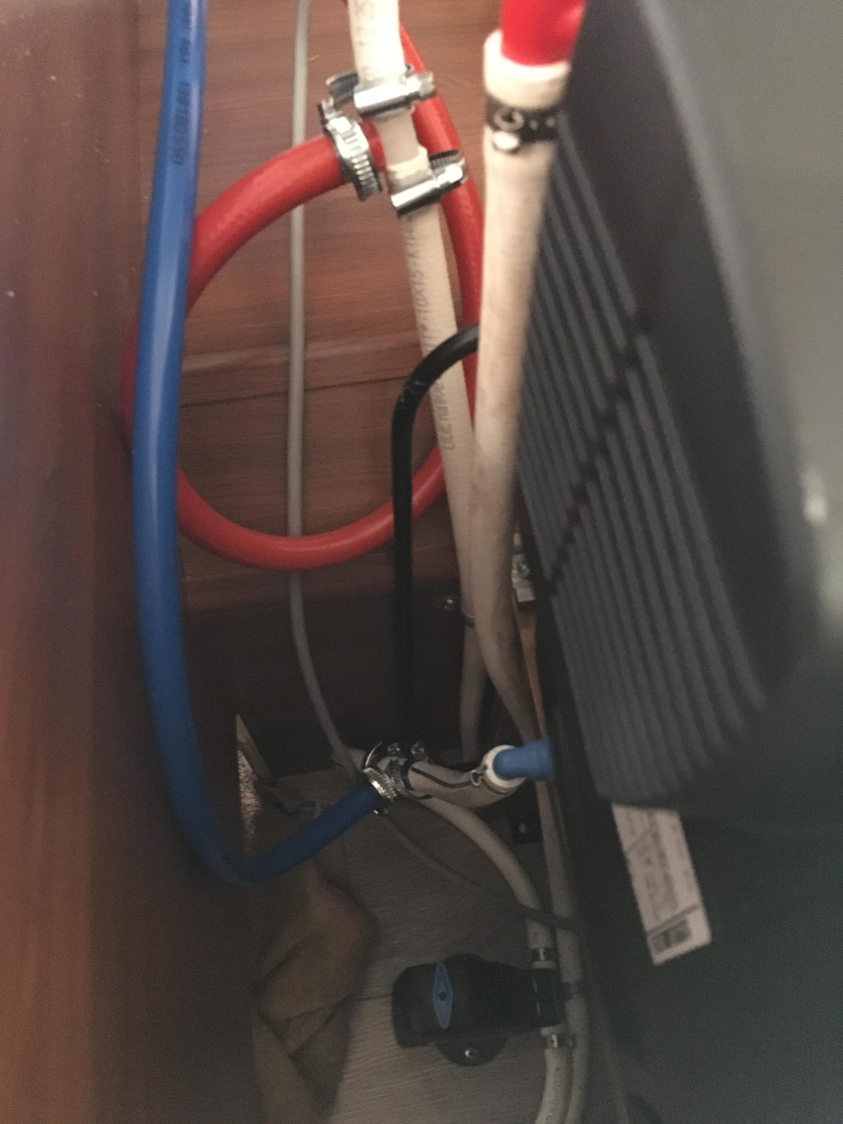

    Hallo Schorsch.
    An der Therme gehen 2 rote Leitungen ab.
    Die eine Leitung ist die Warmwasserleitung der Spüle, Küche, etc.
    und die andere Leitung, an die ich meine Außendusche angeschlossen habe,
    ist die Ableitung vom Belüftungsventil, welche auch unter dem Wohnmobil raus kommt.
    Hallo zusammen.
    Ja, ääähhhmmmmhhh
    wie soll ichs erklären?:whistle:
    Hatte die Leitung vom Belüftungsventil als Warmwasserleitung nach vorne, durch den Boden verlegt, angesehen,
    und dort das T-Stück angebracht.
    Der Groschen ist beim Telefonat mit Sebi gefallen
    Da für nochmals besten Dank.

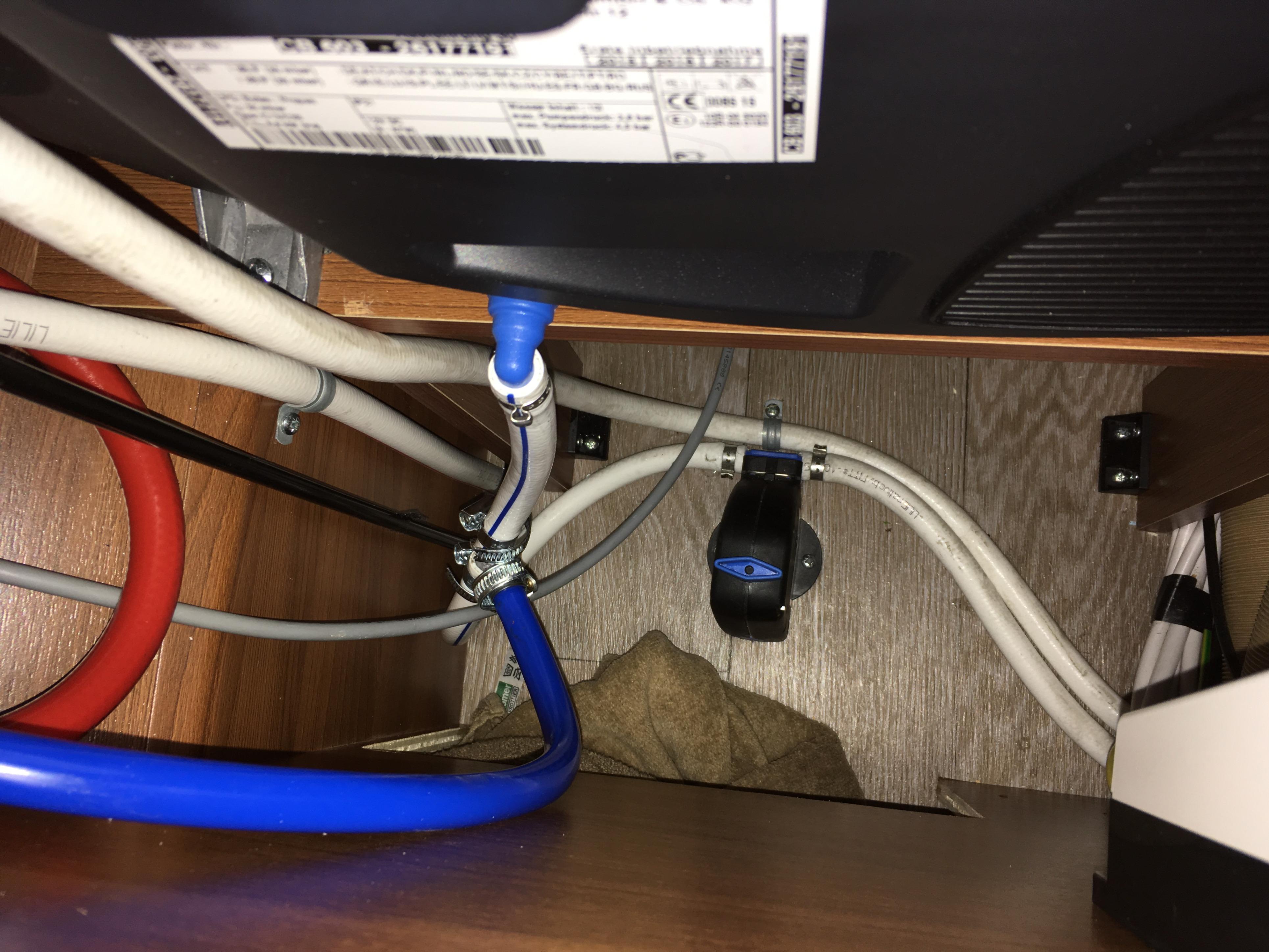

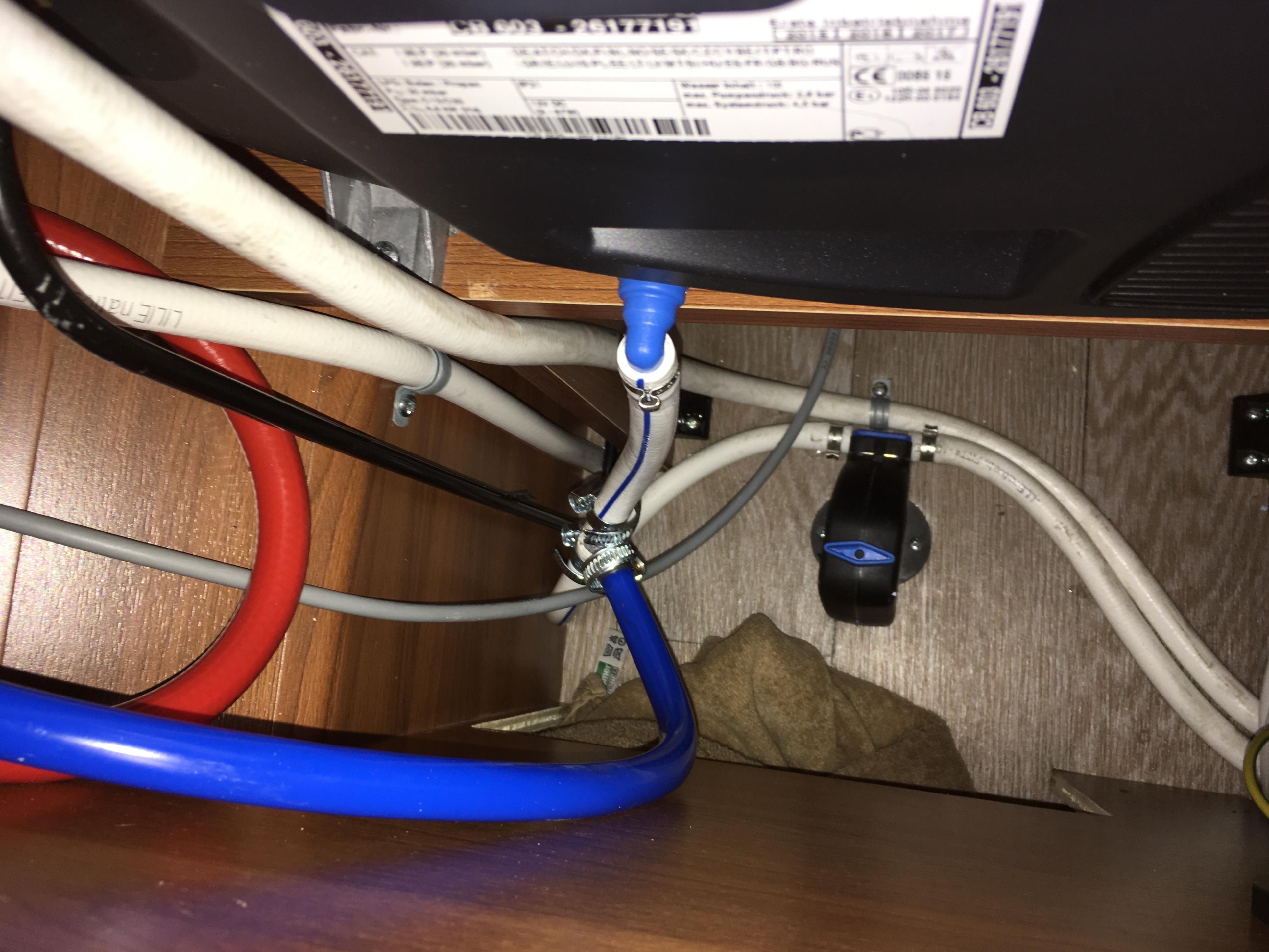

    Hallo Olaf.
    Aus der Heizung gehen doch nur die beiden Leitungen.

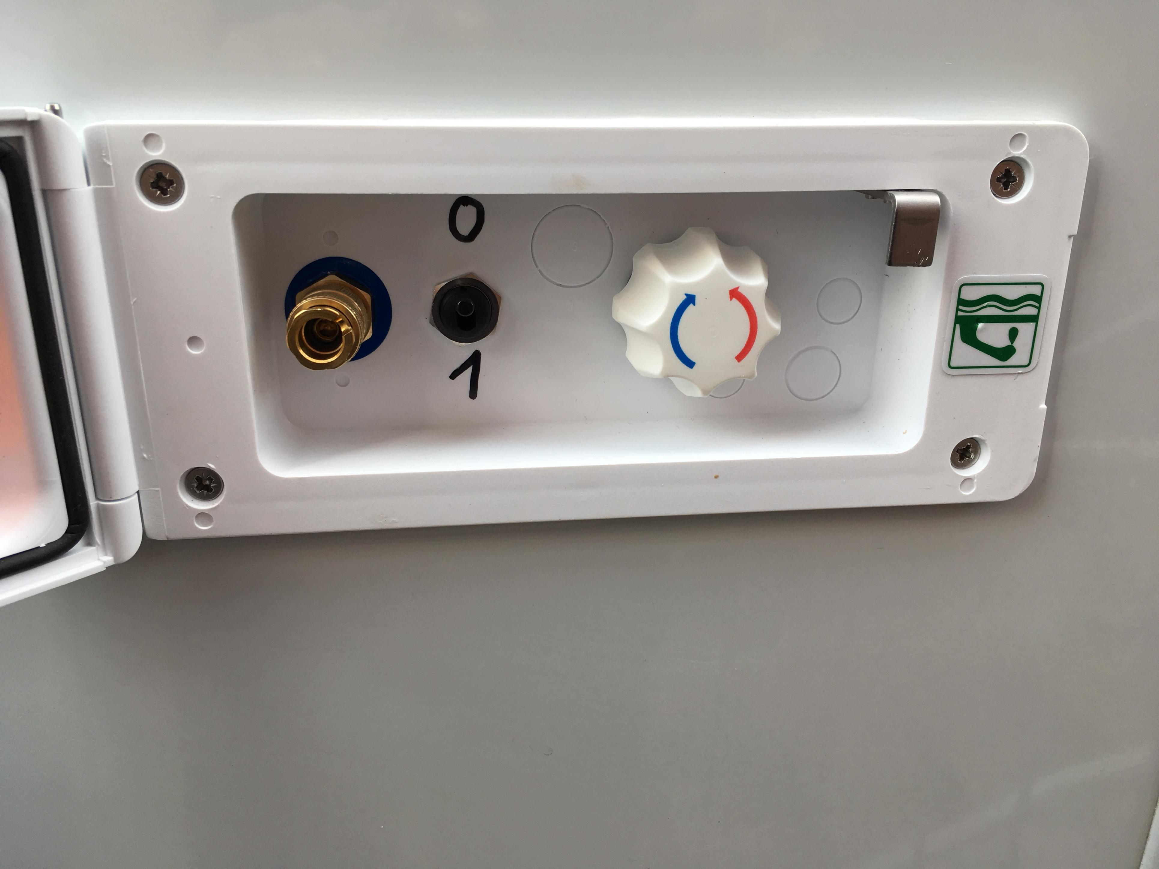

    Habe nun von der Außendusche und Innen noch Fotos gemacht.
    Wurde extra um 180° Grad gedreht, da rechts schon die Heckklappe anfängt.
    Da steht die Abdeckung sonst nur im Weg.
    Hallo Thmas.
    Knopf ist drin.
    Drehe ich an der Außendusche kalt ganz auf - kommt keine Wasser raus.
    Dreh ich an der Außendusche warm ganz auf - kommt ein wenig Wasser.
    Dazwischen wird es egal bei welcher Stellung mehr.
    Klingt doch alles ganz logisch :woohoo:
    So, Außendusche ist drin.
    Nur läuft nun leider meine Wasser ab, soll heißen,
    über den Nothahn am Womo!!
    An der Heizung sind doch nur 2 Leitungen - einmal rot für warm und ein mal blau für Kaltwasser.
    Wer kann mir da einen Tip geben????
    (rot und blaue Leitungen gehen neu zur Außendusche)

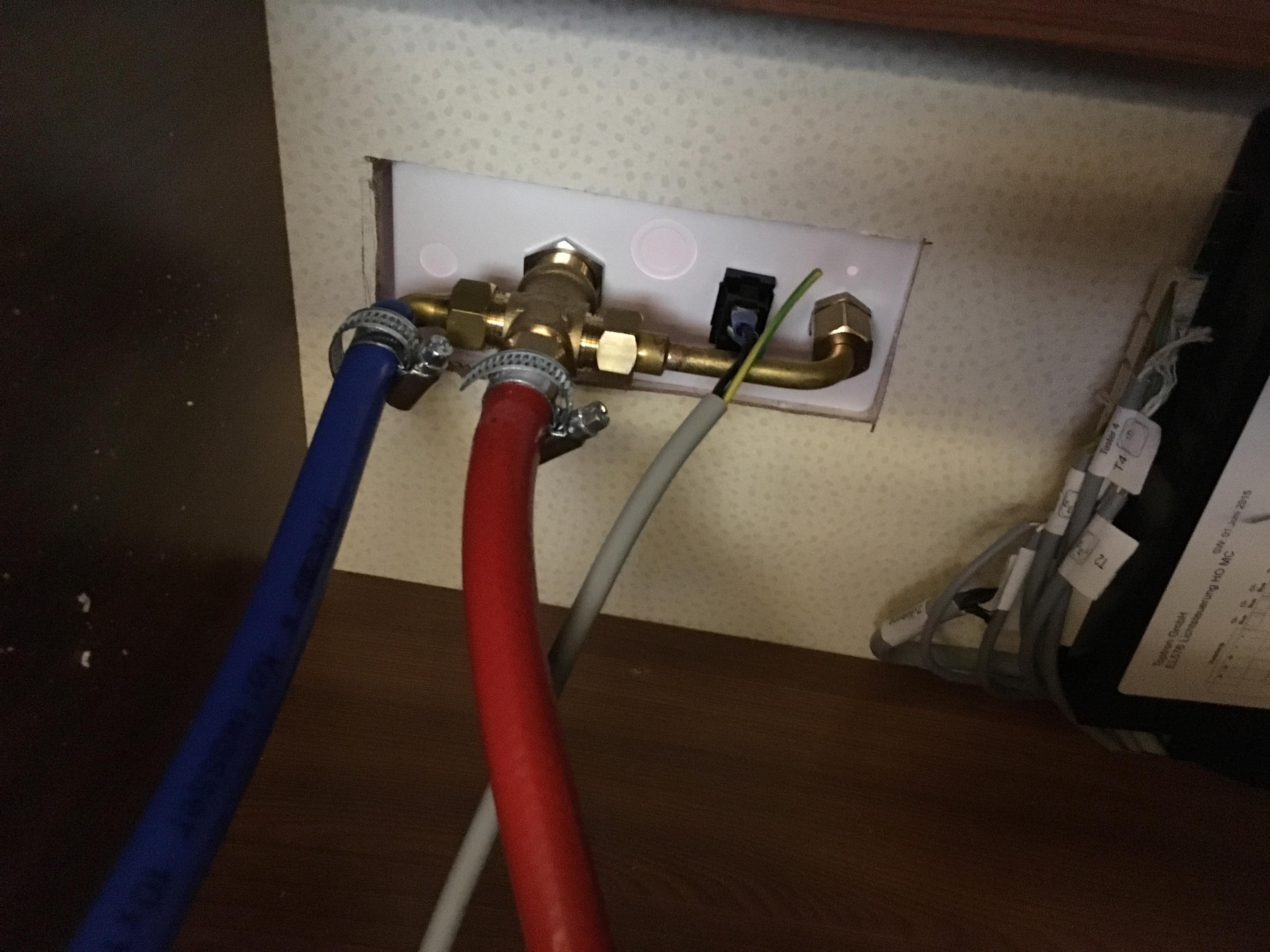

    Hallo Olaf.
    Genau solche eine Armatur kommt da dran.
    Mit Schlüssel, Schalter und Mischbatterie.

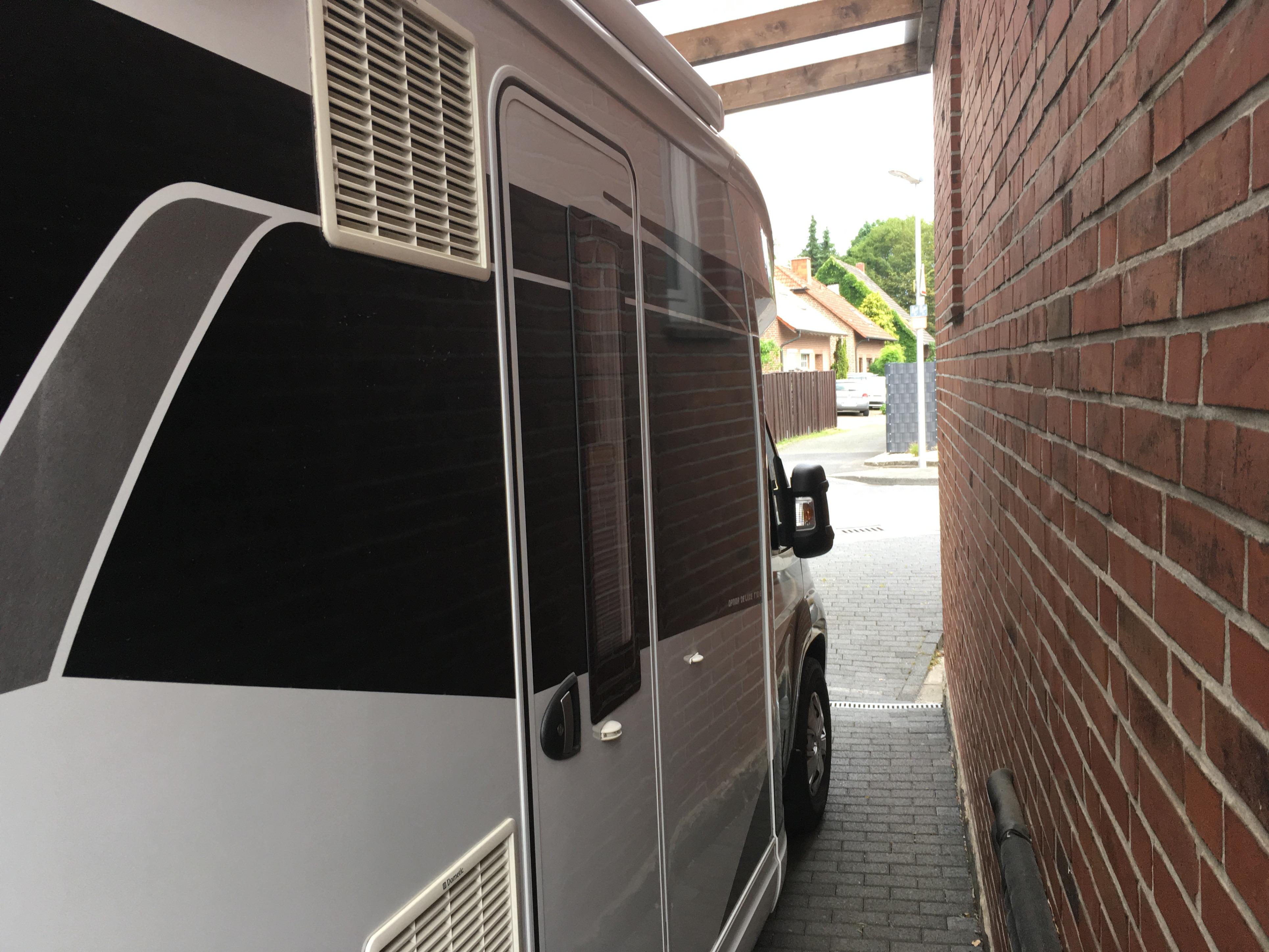

    Hallo zusammen.

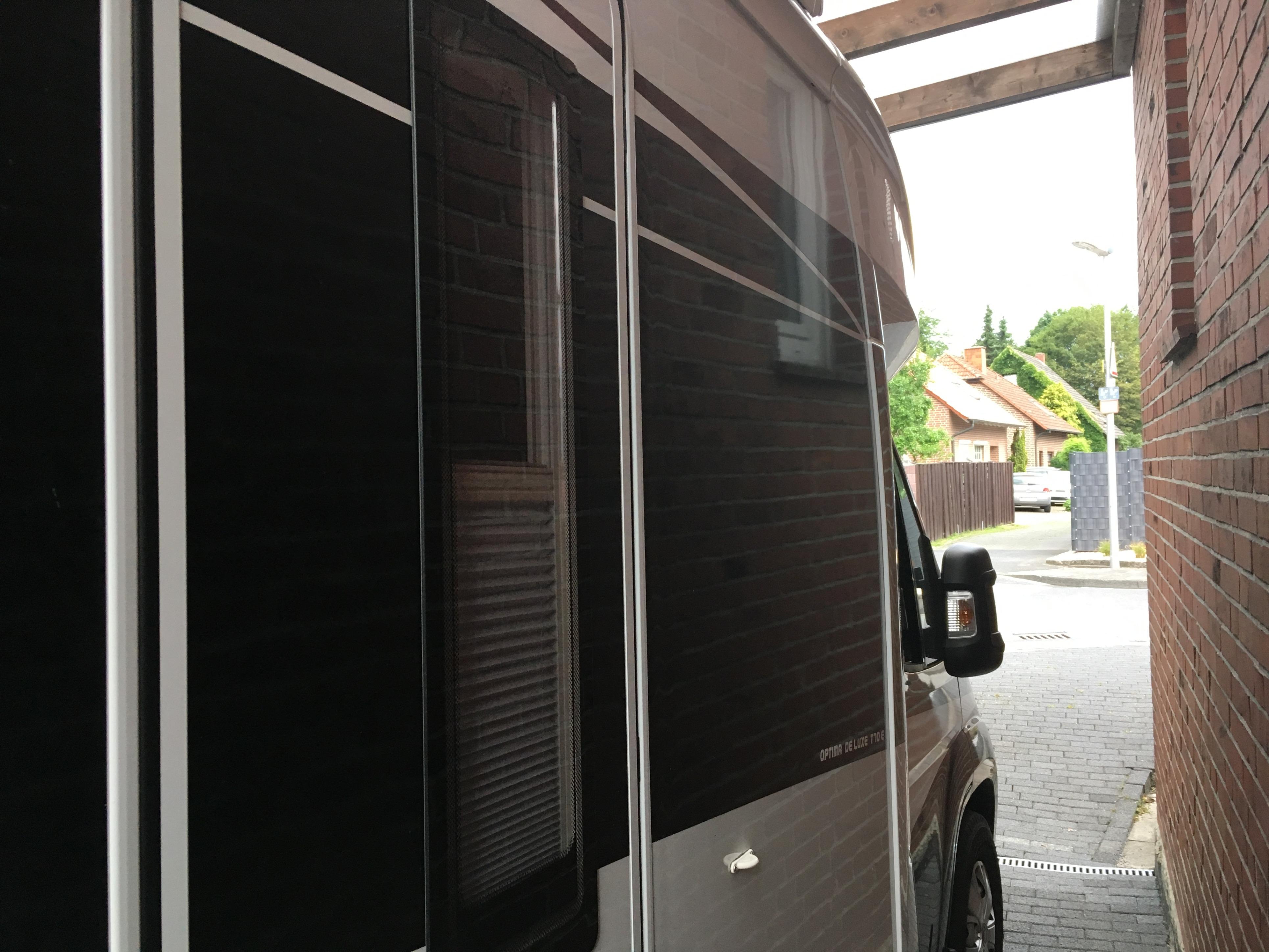

    Wir haben vor, auf der Fahrerseite bei unserem Hobby Optima T70E über dem Radkasten hinten,
    dort befindet sich auch die Heizung, eine Außendusche anzubringen.
    Nun frage ich mich, ob bei Hobby auch Leitungen durch die Außenwände verlegt wurden?
    Habe da im Innenbereich schon meine Erfahrungen gesammelt. :unsure:
    Hier mal ein Bild, damit man weiß, wo dies in etwa sein soll.
    Unter dem Bild ist der Radkasten zu sehen und dort etwas weiter nach rechts wollte ich nach Außen die Dusche anbringen.
    Hatte dies Bild noch - aber ich glaube, man kann sich denken, wo ich meine.

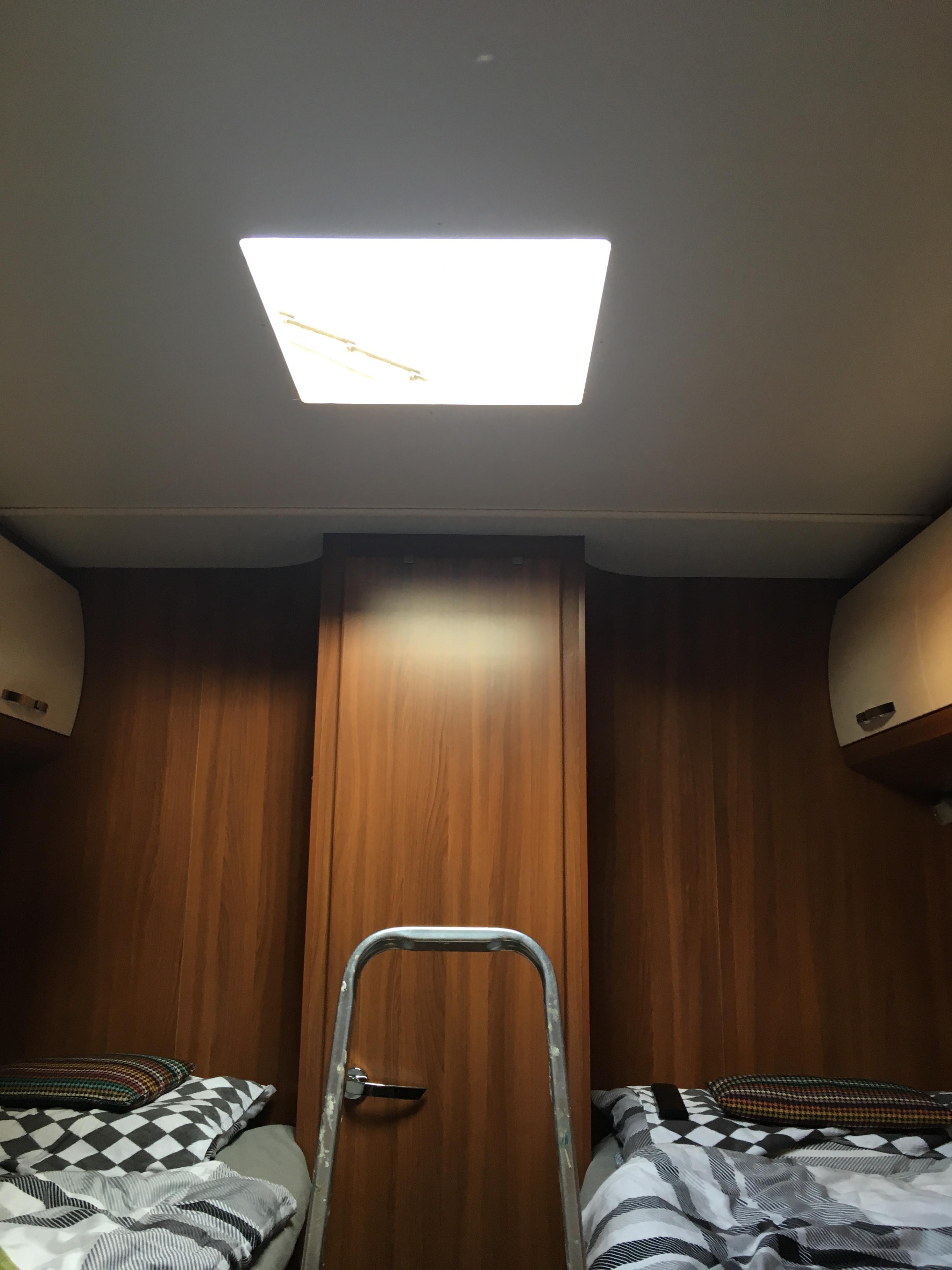

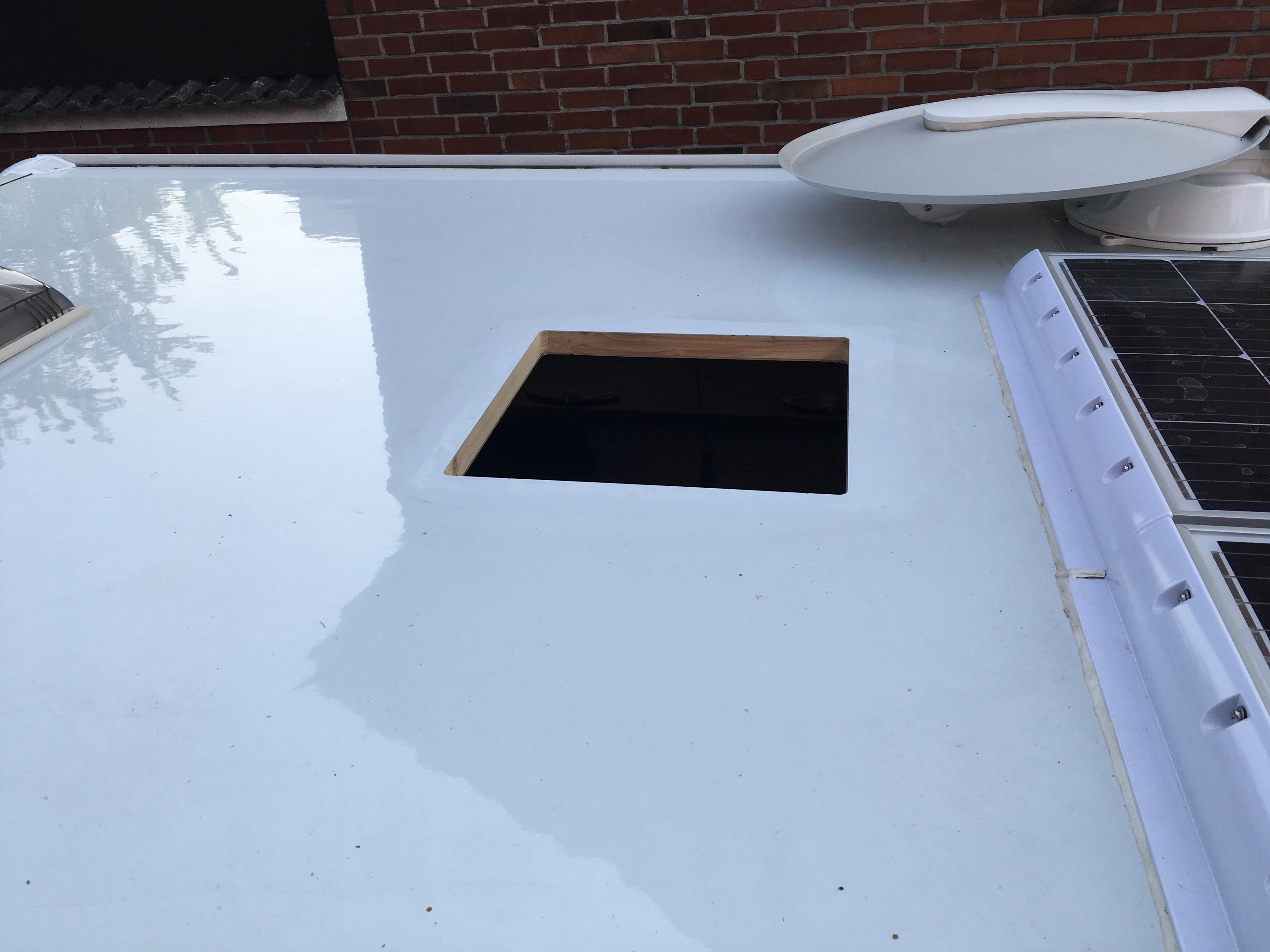

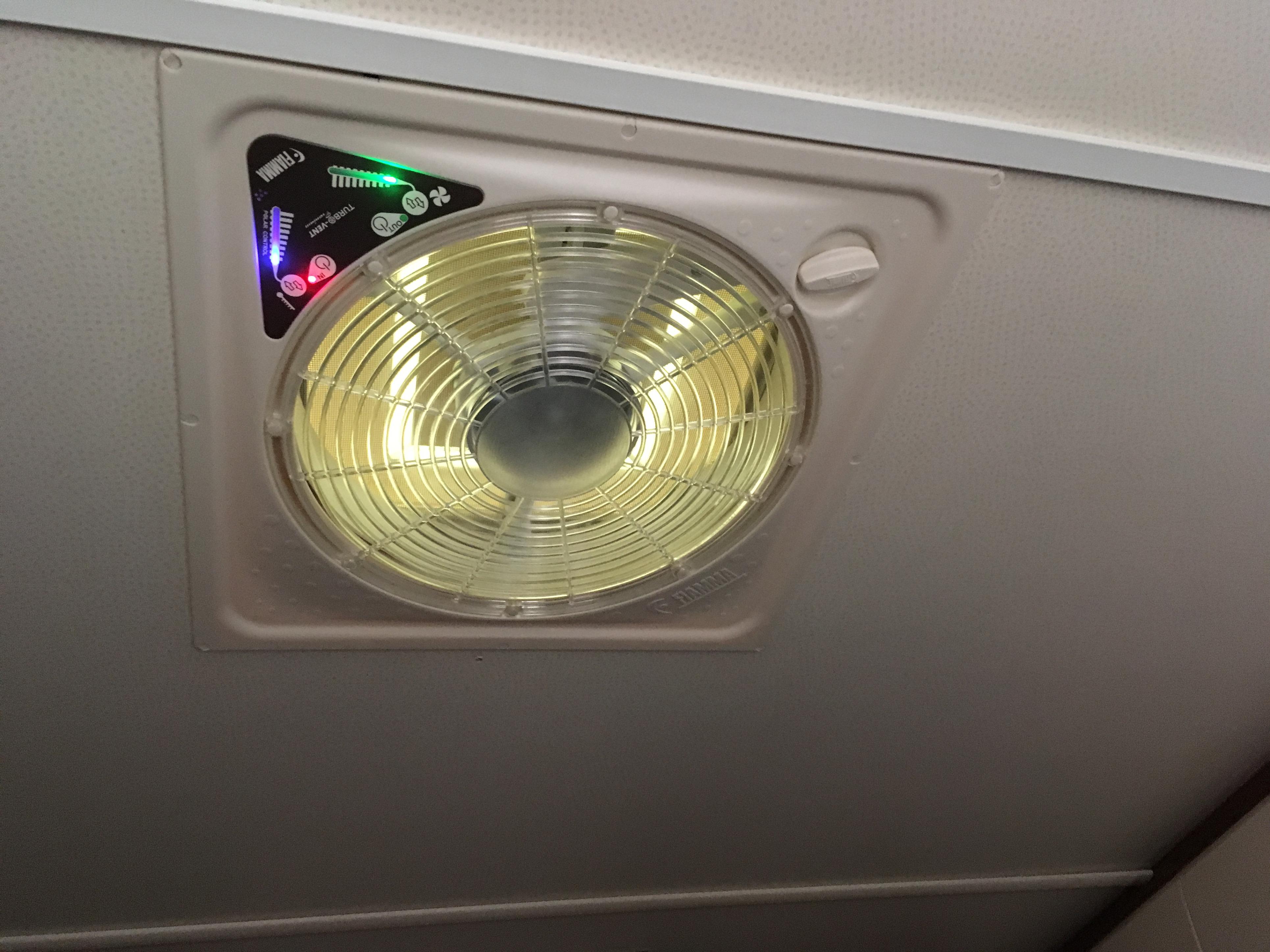

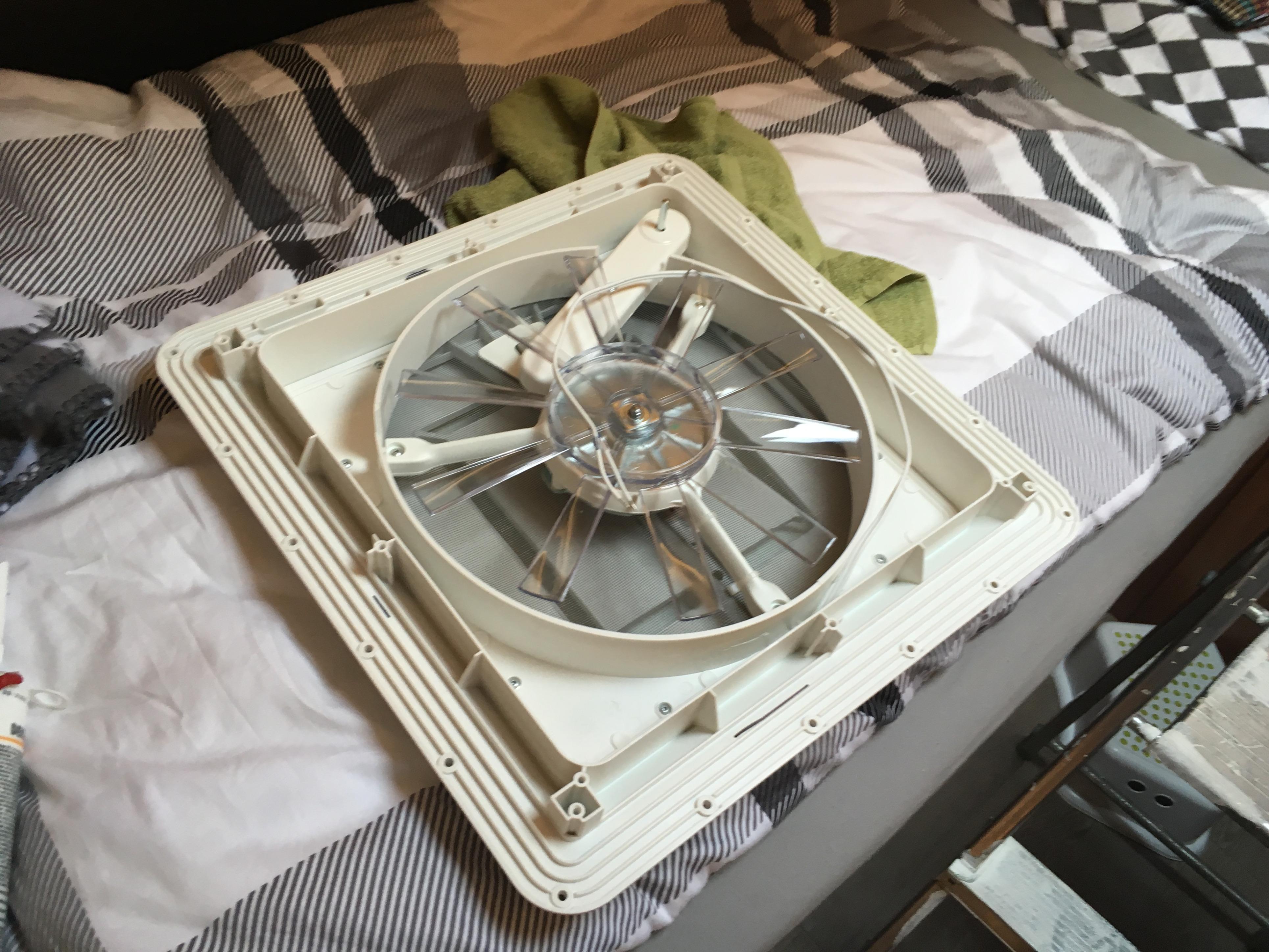

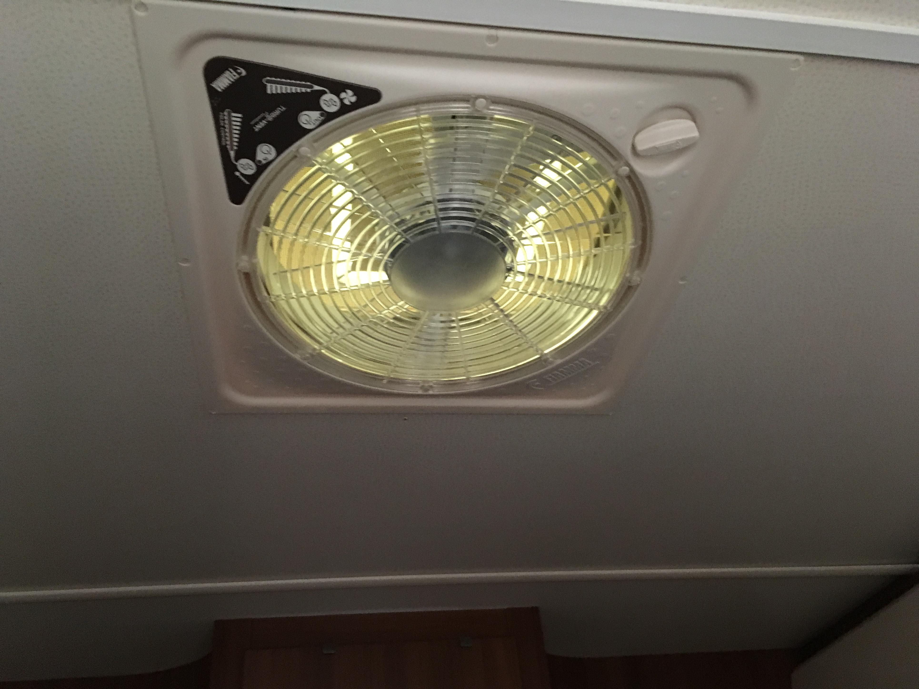

    So, Mittwoch das alte Dachfenster raus und gestern den Rest eingebaut.
    Am längsten hat der ganze Kleinkram wie Kanal schneiden, anschrauben, Leitung verlegen etc. gedauert.
    Werkzeug holen - immer etwas anderes.
    Aber nun ist das ganze fertig und von der "Regierung" bereits abgenommen.
    Hat alles bestens geklappt.
    Was ich allerdings nicht verstehe ist, das Fiamma das ganze Teil für rund 195€ verkauft,
    aber keine einzige Schraube dabei legt. Werde da nochmals mich an Fiamma wenden.
    Bin auf die Antwort gespannt.
    Bilder folgen :)

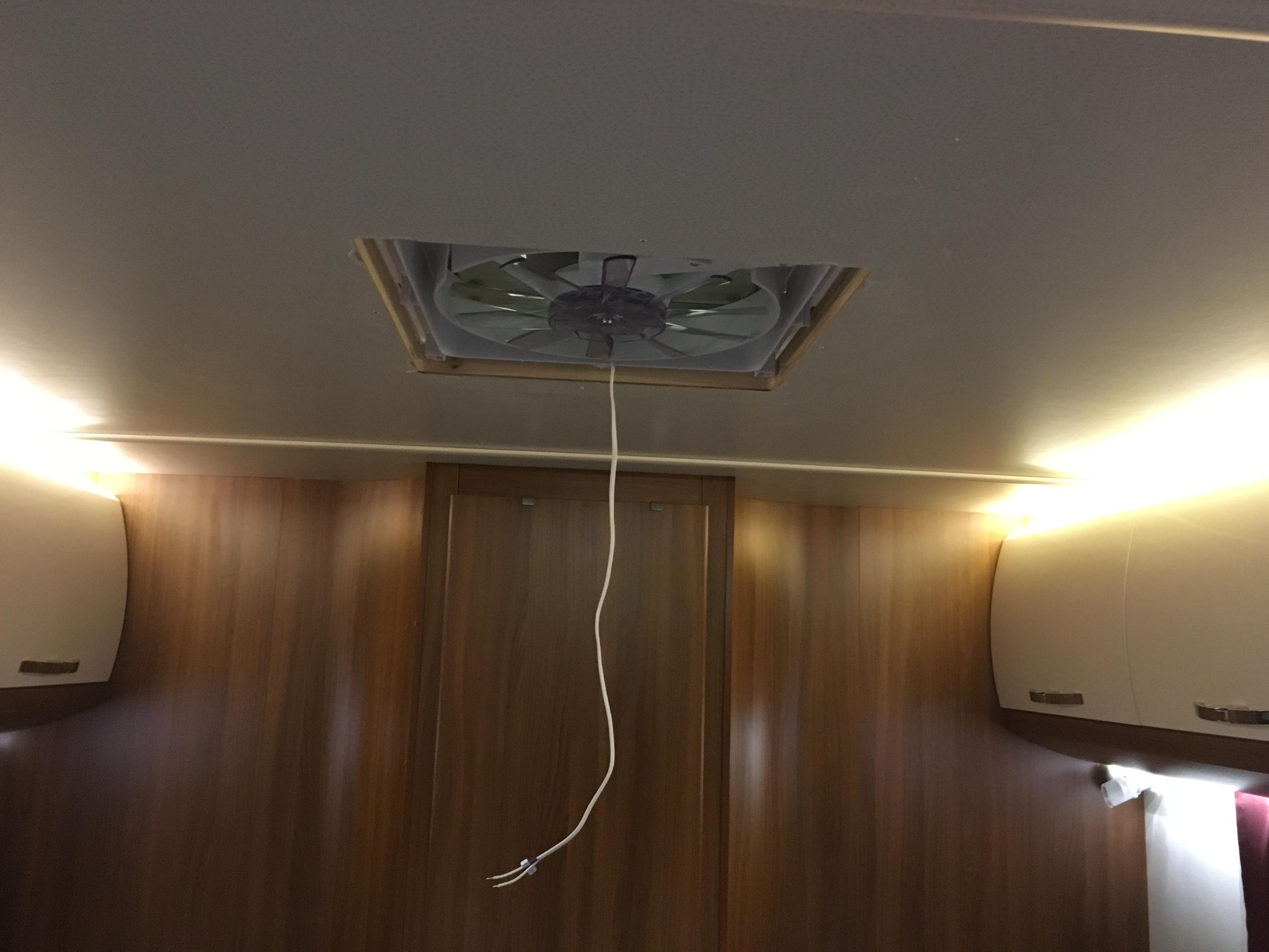

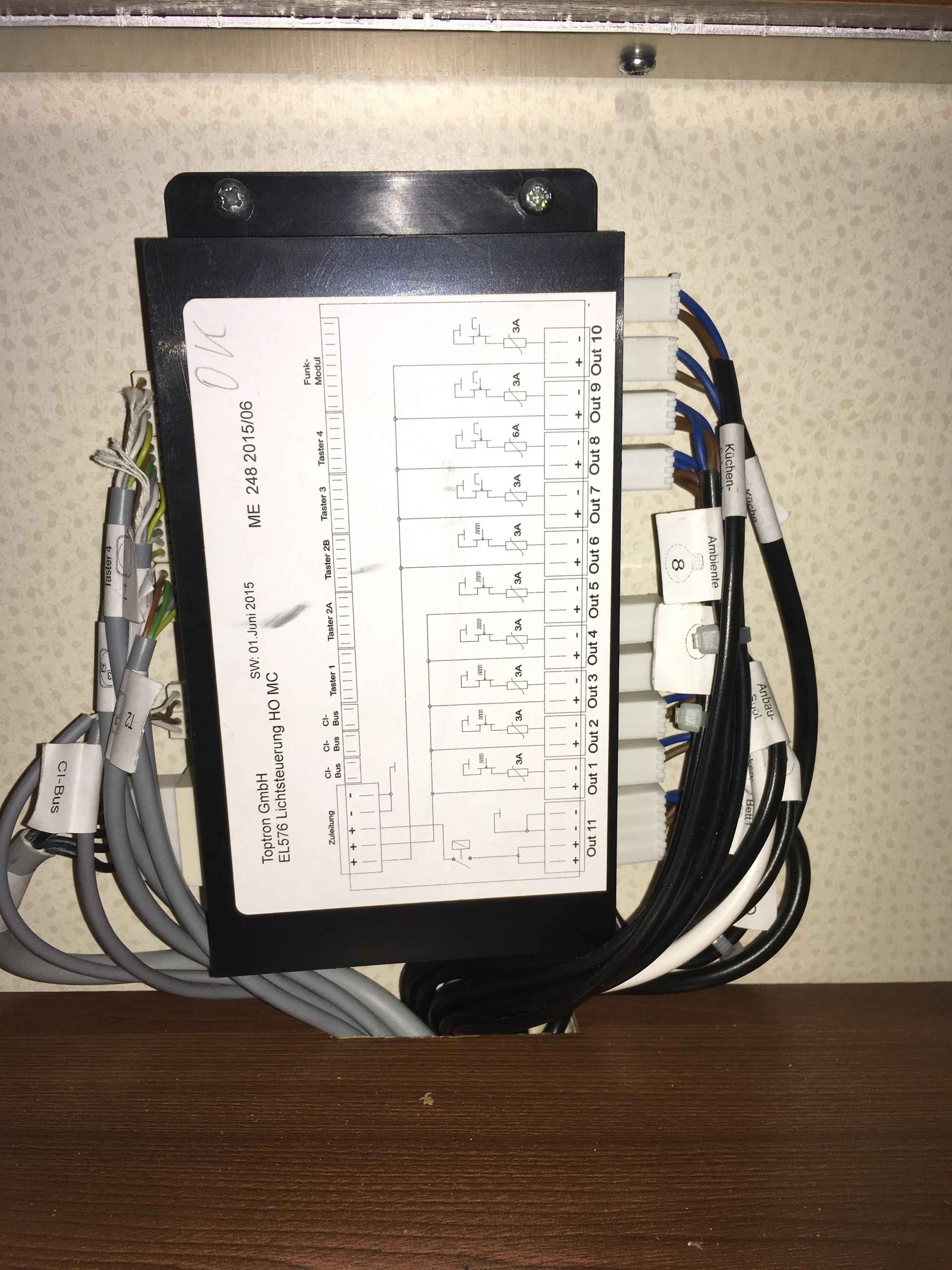

    Hallo Sebi.
    Habe das Foto gerade mal zu einem Hobby-Händler geschickt.
    Dann dort angerufen und mit dem Elektriker gesprochen.
    Es kann an den freien Steckplätzen noch die Spannung abgenommen werden.
    Er fertig mir nun eine Leitung auf Länge inkl. Stecker.

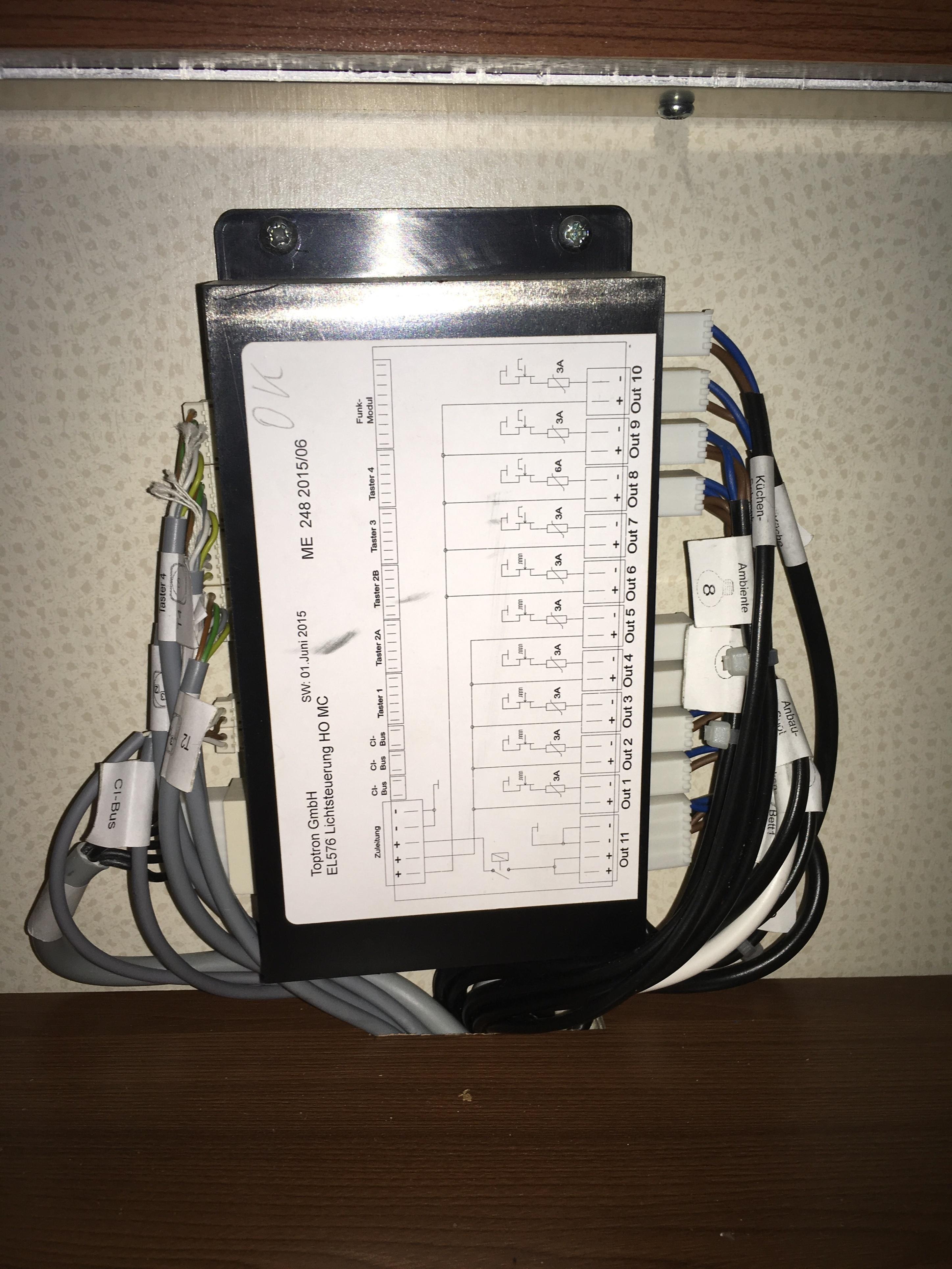

    Hallo zusammen.
    Wir möchten für den Sommer ein Dachfenster mit Ventilator einbauen.
    Auf der Lichsteuerung sind noch Abgänge frei.
    Kann ich da eine passende Leitung einstecken?
    Ist das dort nur ein Spannungsausgang - also 12V Abgang?
    Wo bekomme ich da die passende Leitung weg?
    Foto des Verteilers
