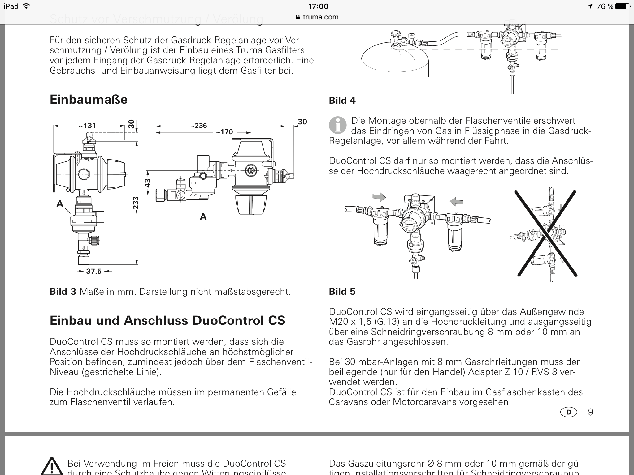

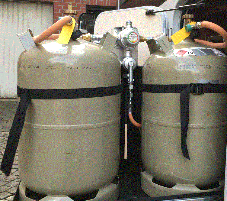

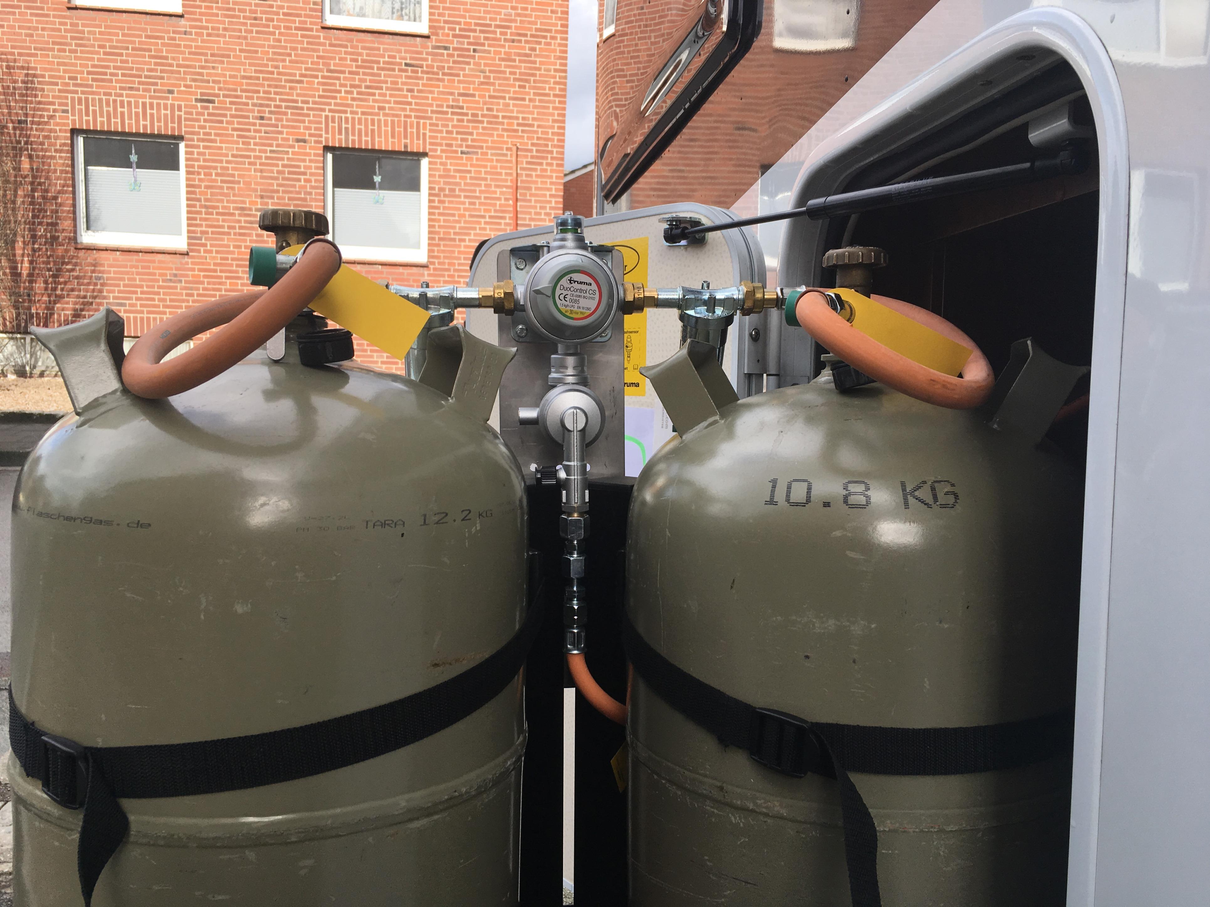

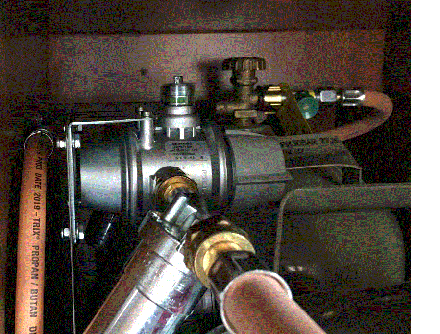

Hallo Conny, Hallo Werner,
Ist eure Anlage schon so abgenommen worden, durch eine Gasprüfung?
Der Regler müsste höher sitzen, weil es muss Gefälle von Regler zur Flasche sein, laut Hersteller. Sonst klappt es nicht mit dem Crashsensor!Siehe Bild von Lars, da sieht man das Gefälle.
Aloha Sven
Hallo Sven.
Zur Abnahme muß ich noch.
Falls mir dort gesagt wird, daß die Duo Control so nicht bleiben kann,
dann muß ich diese leider komplett ausbauen.
Durch den Gasflaschenausschub habe ich an Höhe verloren
und im Gaskasten ist oben auch nochmals ein Versprung der Holzverkleidung,
welcher an Höhe etwas wegnimmt.Obwohl, in der Höhe geht noch was.
Es war ja erst eine Fernabfrage geplant.
Nun gab es die Glasflaschenabfrage von Mopeka.
Da habe ich in der Höhe noch so ca. 6cm bis zur Decke.
Werde dies dann vor der Abnahme mal ändern und schauen wie es ausfällt.
Berichte dann nochmals mit neuen Fotos. -

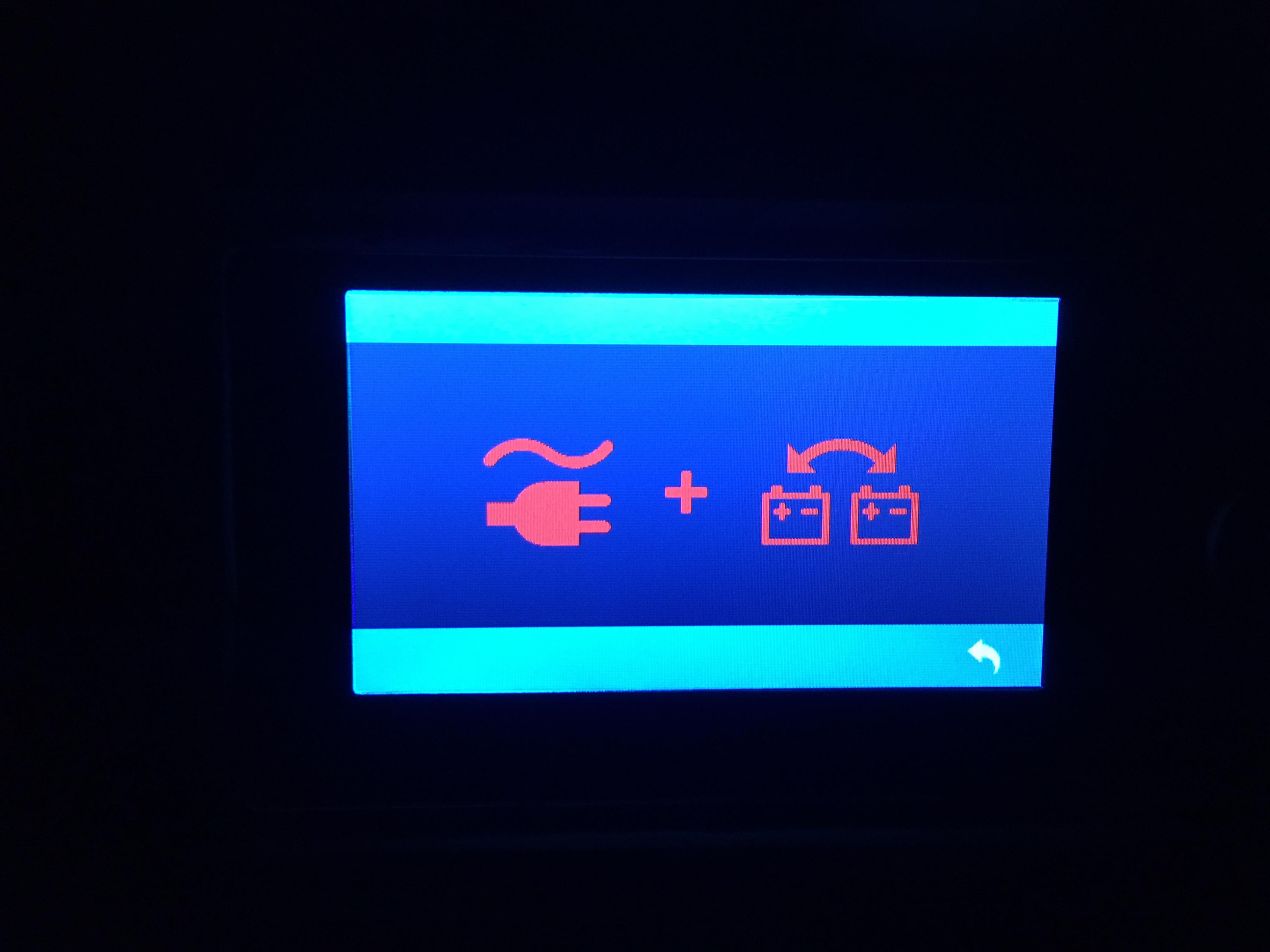

Hallo zusammen.
Frisch das ganze nun mal auf.
Habe ebenfalls eine 2. Boardbatterie, Typgleich und auch zeitlich nicht gerade Lichtjahre auseinander, eingebaut. Ebenfalls unter dem seitliche Sitz bei uns im Hobby T70E.
Nun meine Frage - nicht zum Einbau - was stelle ich als Gesamtleistung am Bedienpanel ein?
1 Batterie hat 80Ah - nun 2 Stück davon paralell verbaut => 160 Ah scheint mir da logisch.
Es gibt in der Beschreibung aber auch den Punkt, wo man eine 2. Boardbatterie anschließen kann, diese dann aber separat auch im Display sehen kann. Denke mal bei parallelSchaltung bleibt es bei einer , dann allerdings Gesamtleitung 2x 80Ah also 160Ah. -

Hallo zusammen.
Es gibt in der Beschreibung aber auch den Punkt, wo man eine 2. Boardbatterie anschließen kann, diese dann aber separat auch im Display sehen kann. Denke mal bei parallelSchaltung bleibt es bei einer , dann allerdings Gesamtleitung 2x 80Ah also 160Ah.Anzeige zur Zeit im Display, wenn 230V anliegen
P.S. Original vom Hersteller waren 92Ah im Display - warum?

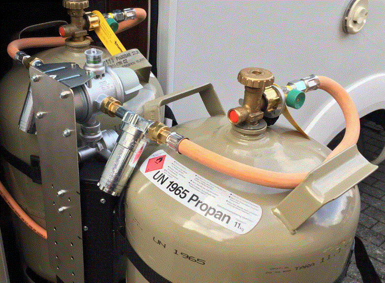

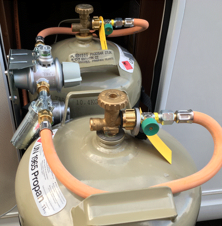

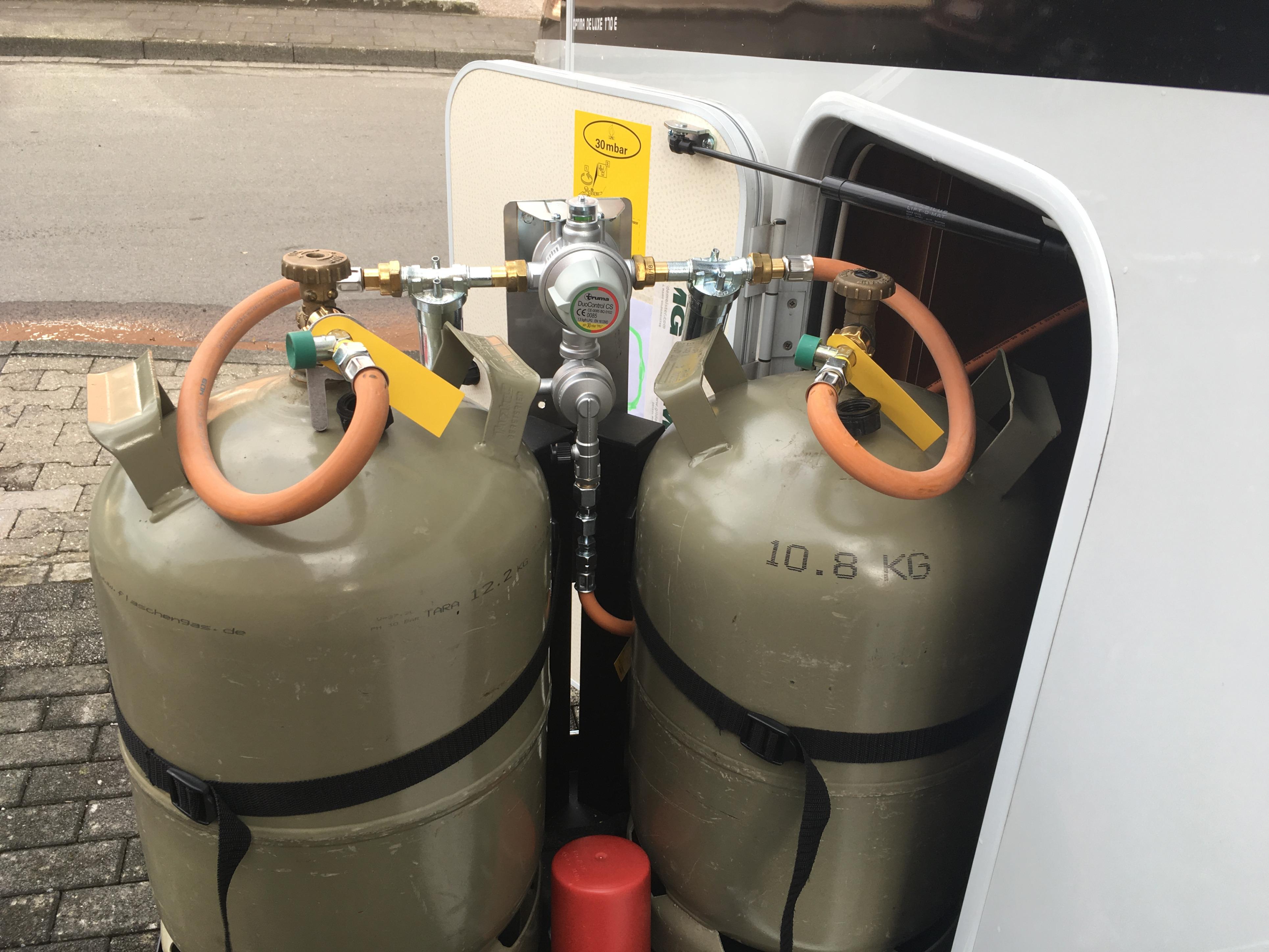

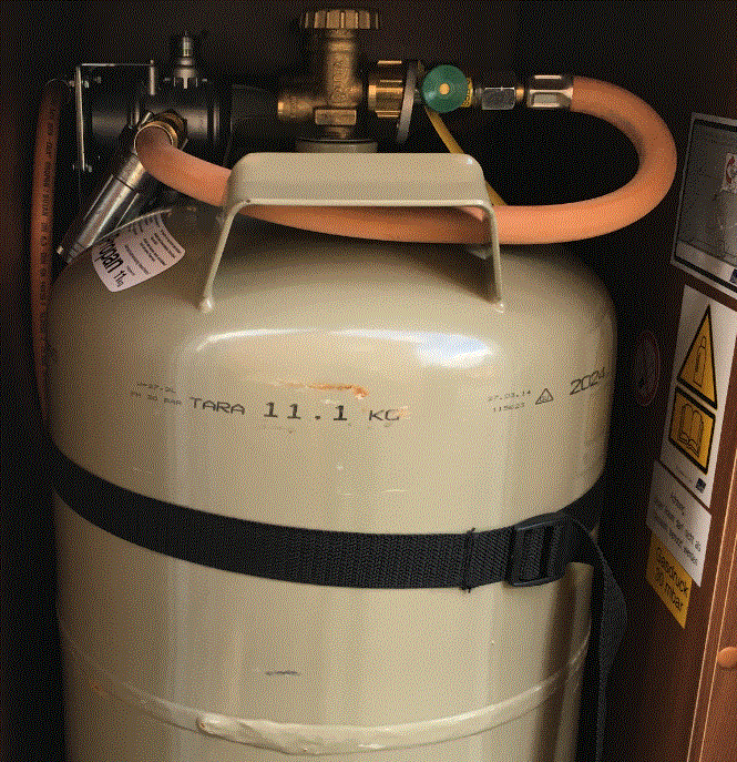

Ich habe bei unserem Hobby T70E auch eine Duo Control CS horizontal nach Angabe Hobby eingebaut.
Da der Gasflaschenauszug einiges an Platz weg nimmt, bleibt oben nicht mehr viel Platz für eine Fernanzeige übrig. Bei Ausziehen der Flaschen wird der Gasschlauch mitgeführt, soll heißen an der vorhandenen Verrohrung wurde nichts geändert. Der Halter zur Befestigung der DUO Control ist selbstgemacht. Winkel wird ja mitgeliefert.
Falls jemand die Artikel wie Schlauch, Übergang etc. braucht, kann geschickt werden.
Als Hilfe mal die Bilder nach dem Einbau. -
