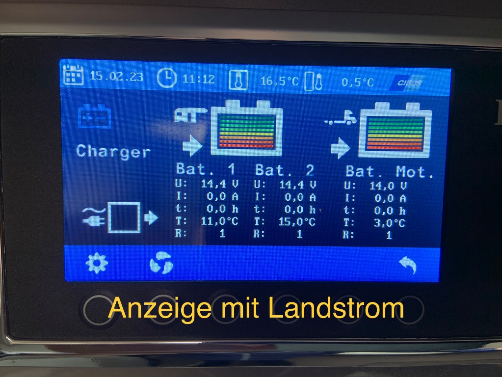

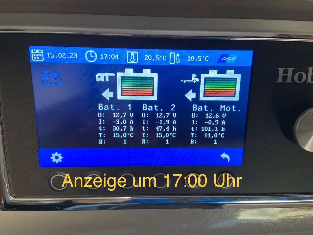

Hallo Bertha und Hartmut,
Wir sind heute Vormittag nachhause gekommen und ich habe euren Versuchsvorschlag getestet.
Ergebnis nach voller Batterieladung 12,7V
Natoknochen aus und zwei Stunden später 12,9V
Zwei weiter Stunden später auch 12,9V
Gruß Jürgen -

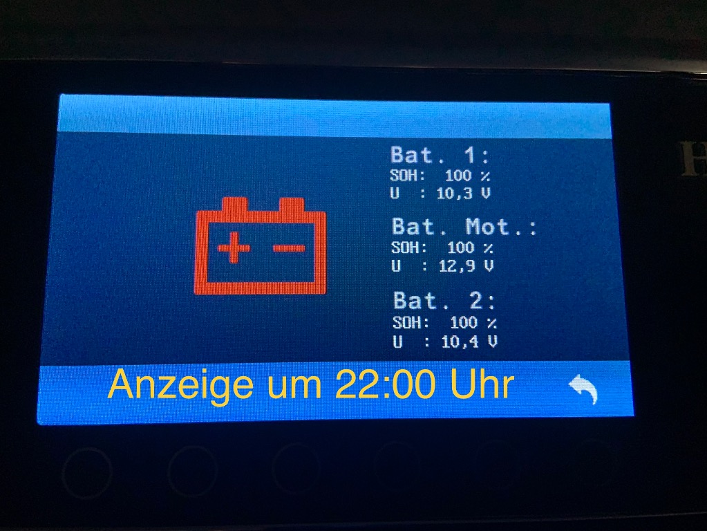

Hallo Marcus,
an die Umrüstung auf Lithium Batterien habe ich auch schon gedacht. Ich lass mir da mal ein Angebot machen, was die Umrüstung inklusive Einbau kosten würde.
Was mich allerdings bei der Fehlermeldung bei meinen Batterien (Bild 2) stutzig macht, ist der Batteriealterungszustand „SoH100%“
Das würde ja bedeuten, dass die Dinger ja noch 100% in Ordnung sind. So steht es jedenfalls in der Bedienungsanleitung.
Ist alles irgendwie komisch. Kann der Fehler auch andere Ursachen haben?

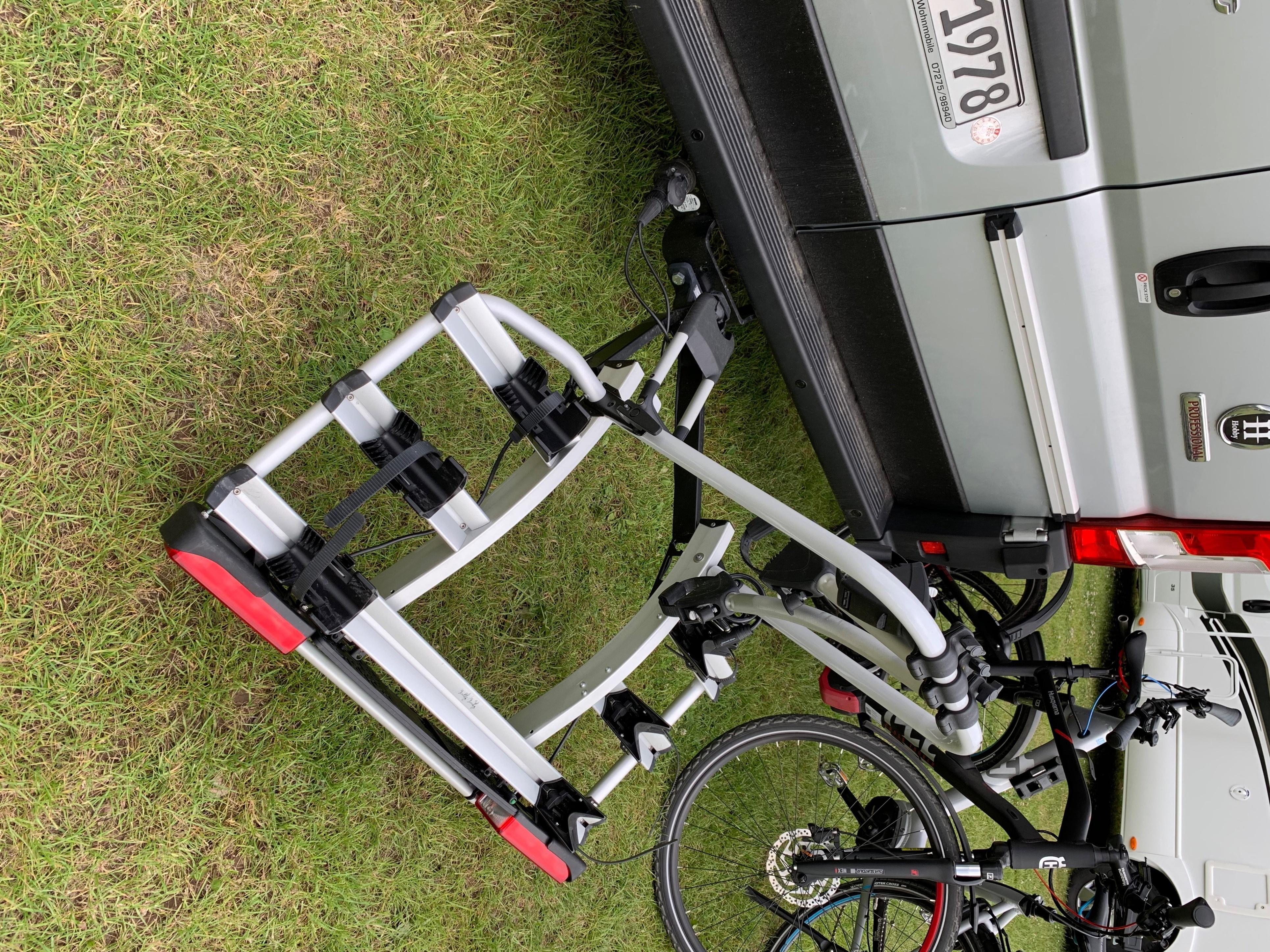

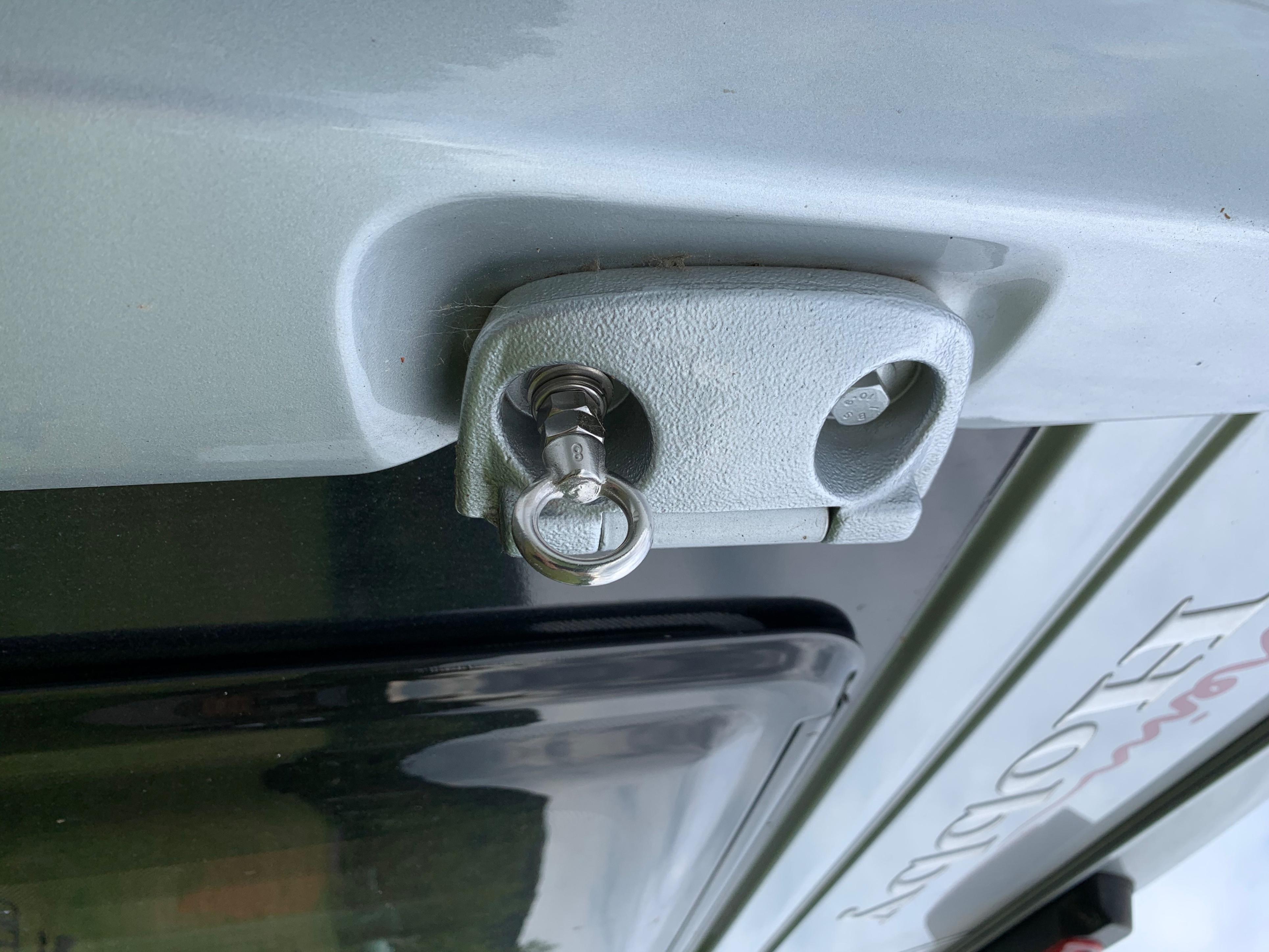

Hallo Sven,
hab mal ein paar Fotos gemacht. Montiert hab ich den Atera DL3, Hecktüren gehen ( gerade so) auf. Habe oben bei den Türscharnieten zwei Ösen montiert. Damit sichere ich die montierten Räder, damit diese während der Fahrt nicht so sehr wackeln.
