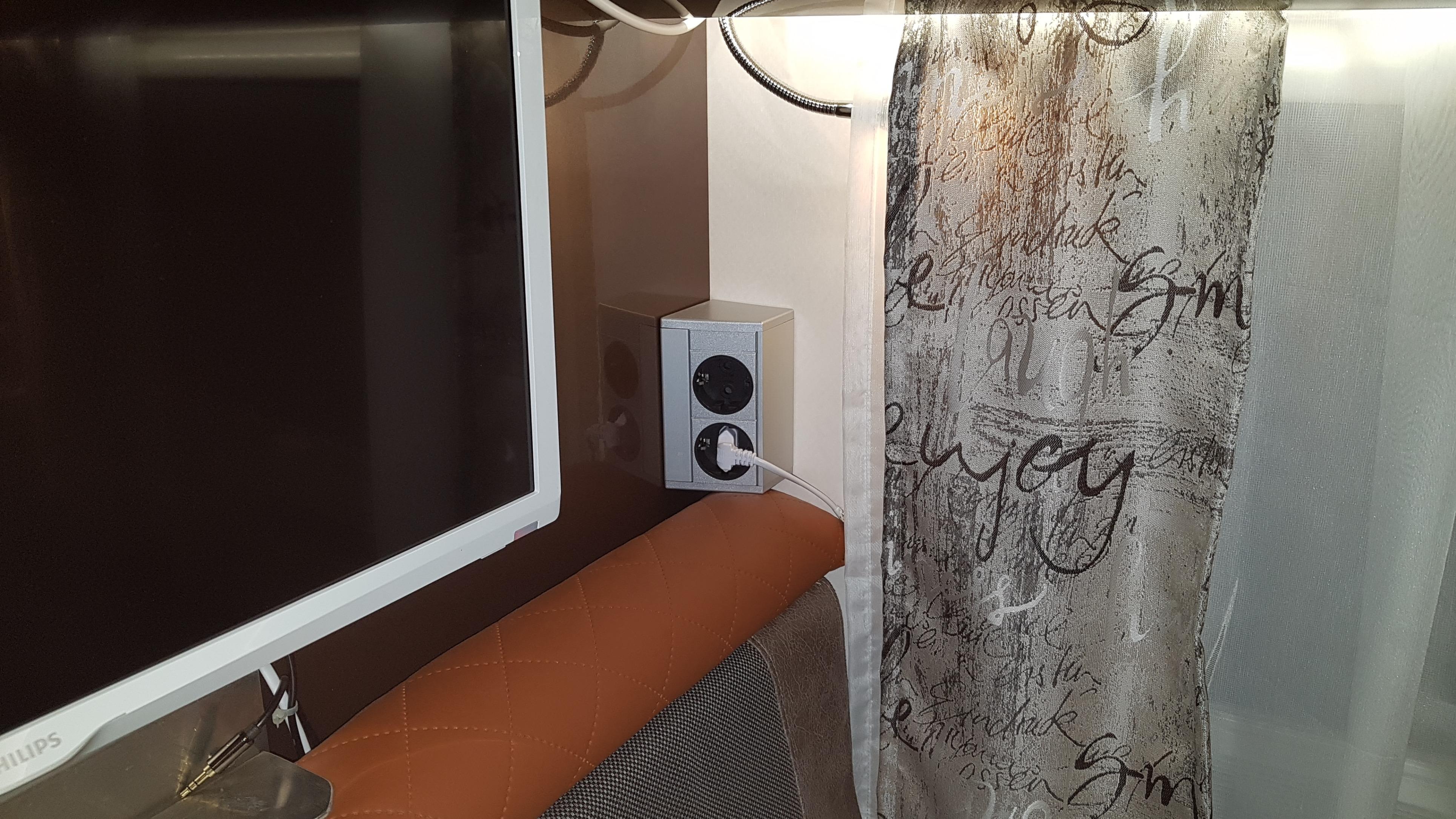

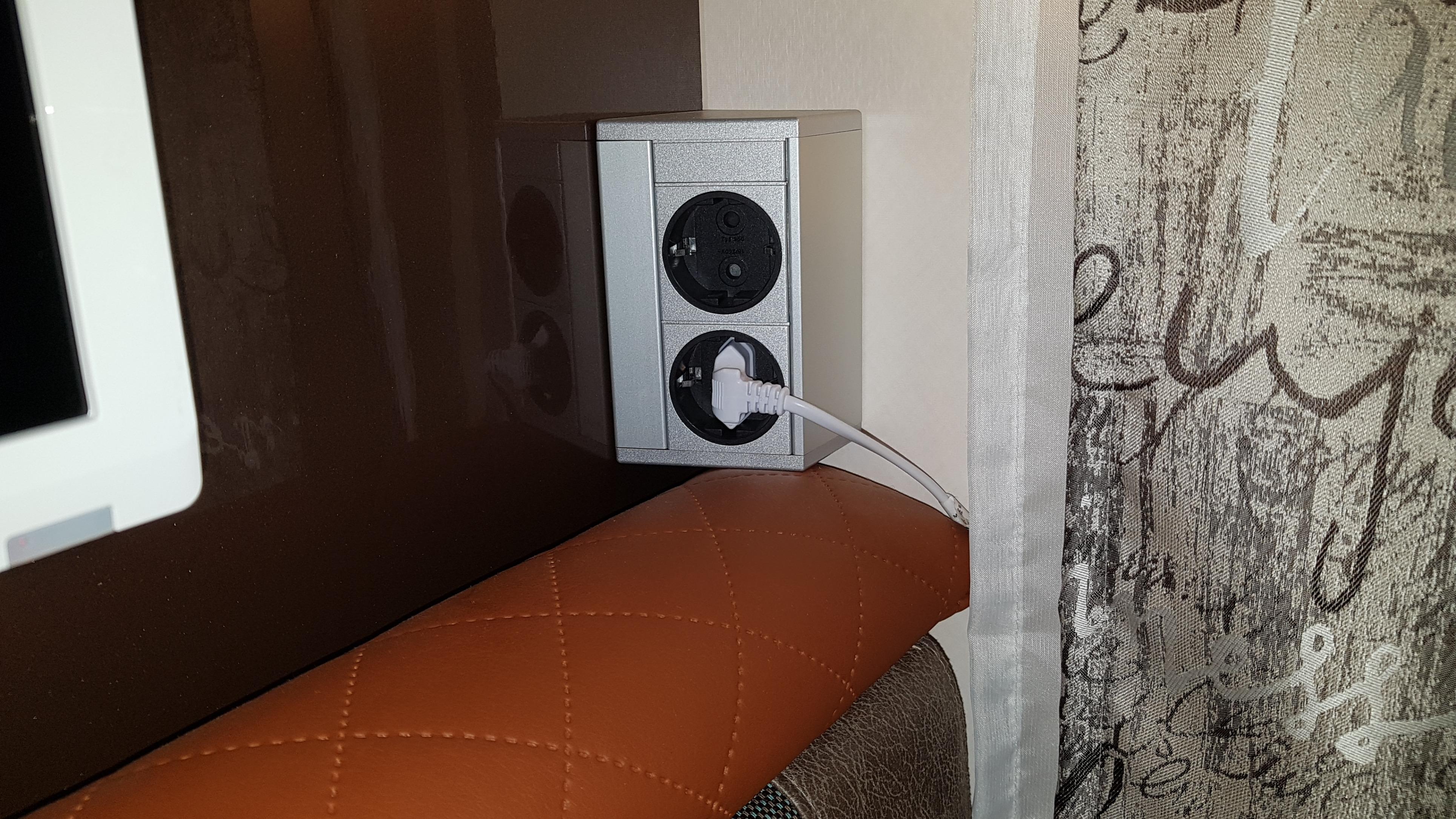

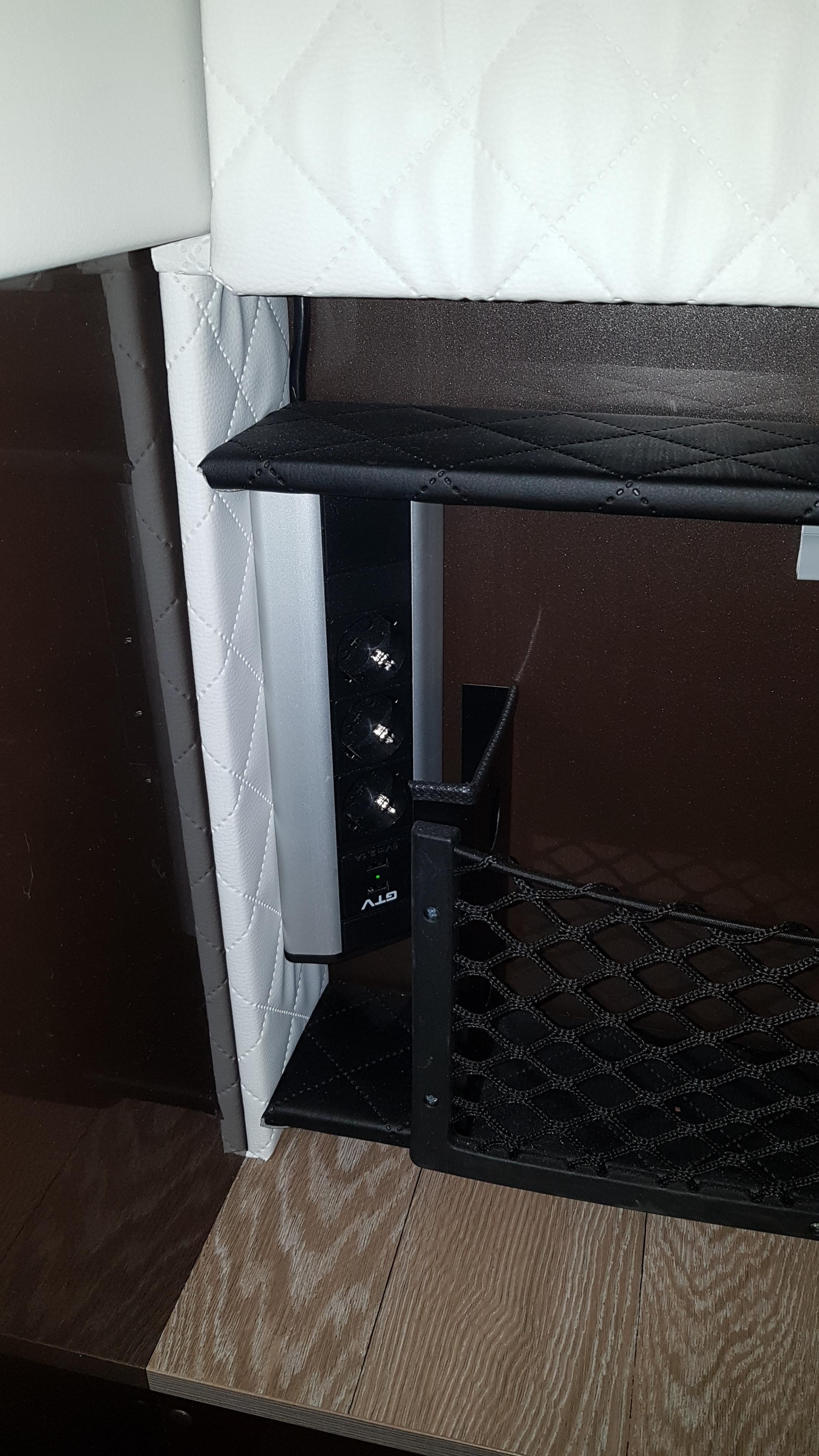

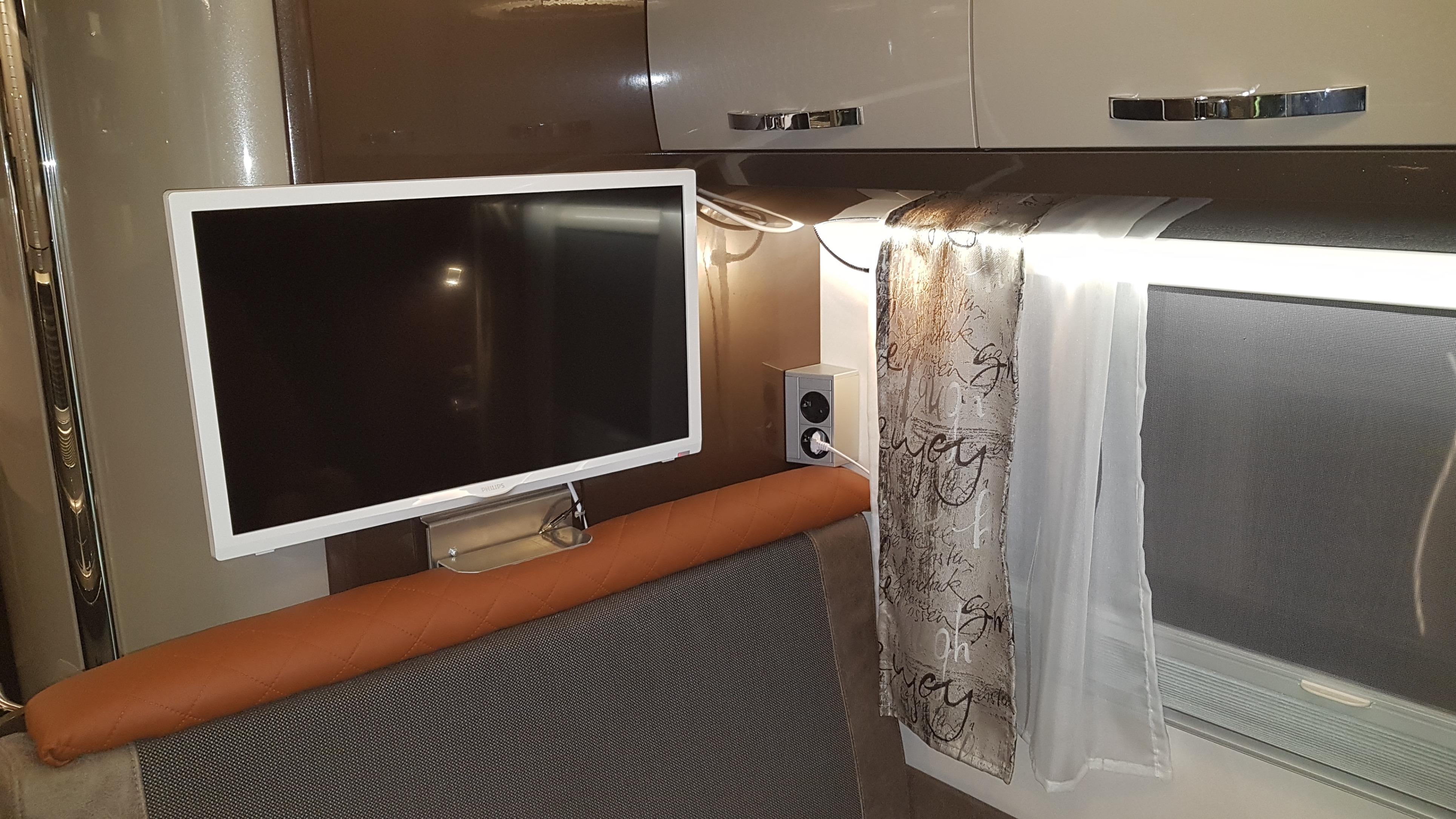

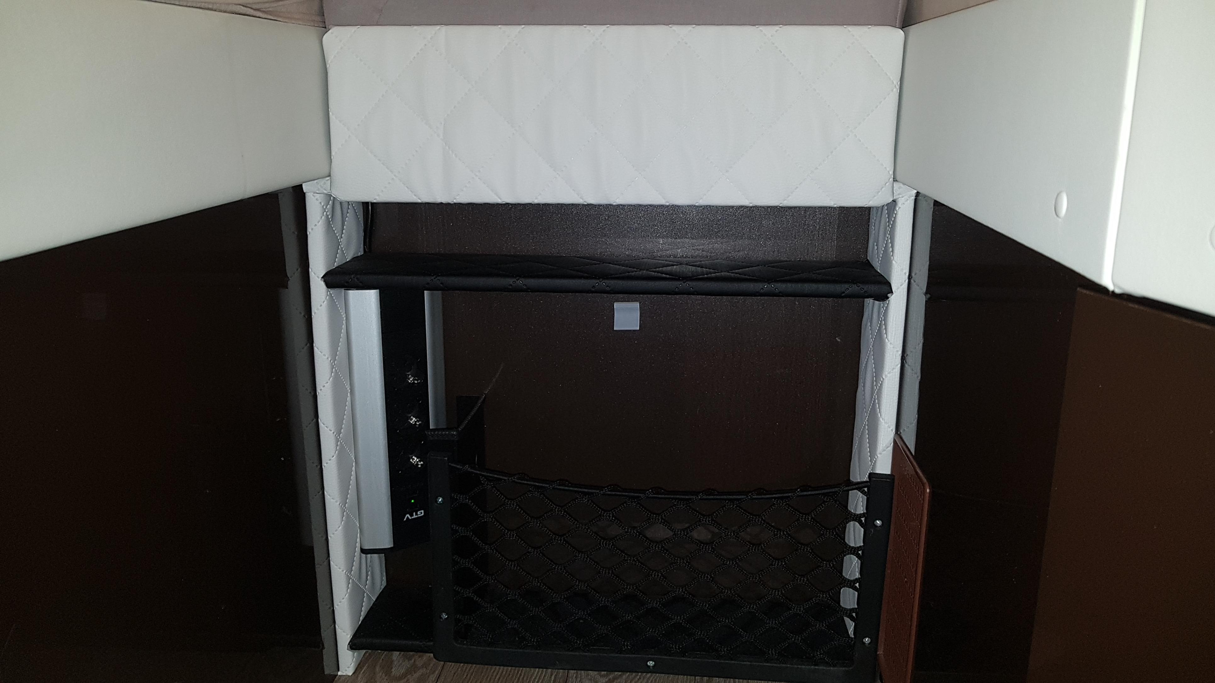

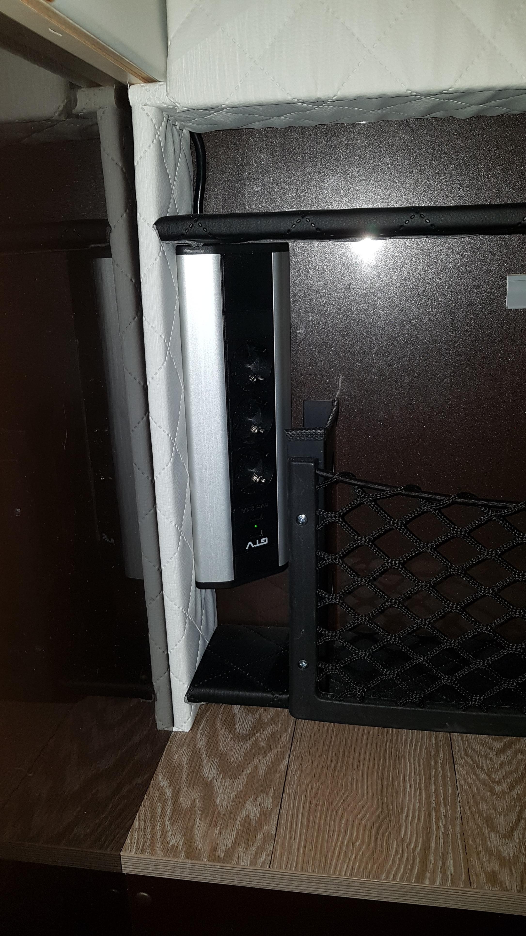

Hallo Peter, ich habe das Problem fehlender Steckdosen folgendermaßen gelöst (siehe Anhang).
Die zusätzliche Steckdose bei der Dinette bedient vorrangig den TV und den Toaster. Bei Bedarf wird Im Sommer der Deckenlüfter von dort aus versorgt. Im Schlafbereich wurde die Bettverbreiterung, zumindest für den Oberkörperbereich ,von mir nachgerüstet. Die Matratzenauflage wurde um 15 cm mit dem angefertigten Regal verlängert. Im Regal wurde ebenfalls eine Ecksteckdose mit USB Ladesteckdosen verbaut. -
