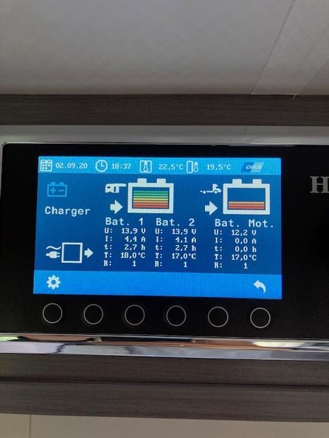

    Hallo IBI, hallo Hartmut,
    vielen Dank für eure Antworten und Hinweise.
    Ich habe heute noch einmal mit einem Techniker meines Händlers gesprochen. Der war aber wesentlich entspannter als ich und gab mir
    folgende Erläuterung:
    Der Ladestrom für die Starterbatterie beträgt sowieso maximal 2A (offenbar sind dann 0A kein Grund zur Sorge). Der Ladestrom der Lichtmaschine sei mit ca. 25A ja auch völlig in Ordnung. Daher gibt es bzgl. der fehlenden Ladung mit Landstrom für mich offenbar keinen Grund zur Besorgnis.
    Ich sollte allerdings entweder durch Hobby oder durch einen Citröen-Händler mal prüfen lassen, ob der Ruhestromverbrauch ggf. zu hoch ist, damit die Batterie nicht nach wenigen Wochen leer läuft.
    Es gibt eine Sicherung vom EBL zur Starterbatterie? Klingt für mich logisch und würde ich als vielleicht als erstes prüfen (lassen). Vielleicht hilft das schon...
    Viele Grüße!
    Thomas
    Hallo miteinander,
    ich habe meinen Optima an 220V Landstrom angeschlossen und die beiden Aufbaubatterien werden auch prima geladen. Die Starterbatterie wird aber nicht geladen. Das macht mir etwas Sorgen denn das TFT Display zeigt nicht gerade den besten Ladezustand.
    Auf dem beiliegenden Foto kann man erkennen wie Ladezustand und Ladesituation gerade sind. Seite 141 des Handbuchs (Kapitel 7.) sagt, dass die Fahrzeugbatterie nach Anschluss an 220V automatisch aufgeladen wird.
    Hat jemand eine Idee oder einen Hinweis? Ich bin kein Elektriker oder Elektroniker, und auch falls es nur eine Sicherung ist, würde ich mich über eine Antwort sehr freuen.
    Viele Grüße,
    Thomas
    PS: Das hat meiner Meinung nach noch nie richtig funktioniert aber mein Händler meinte auf Nachfrage: Das TFT Display zeigt Käse an, ich sollte mir bei über 12 Volt Spannung mal keine Sorgen machen... Scherzkeks.
