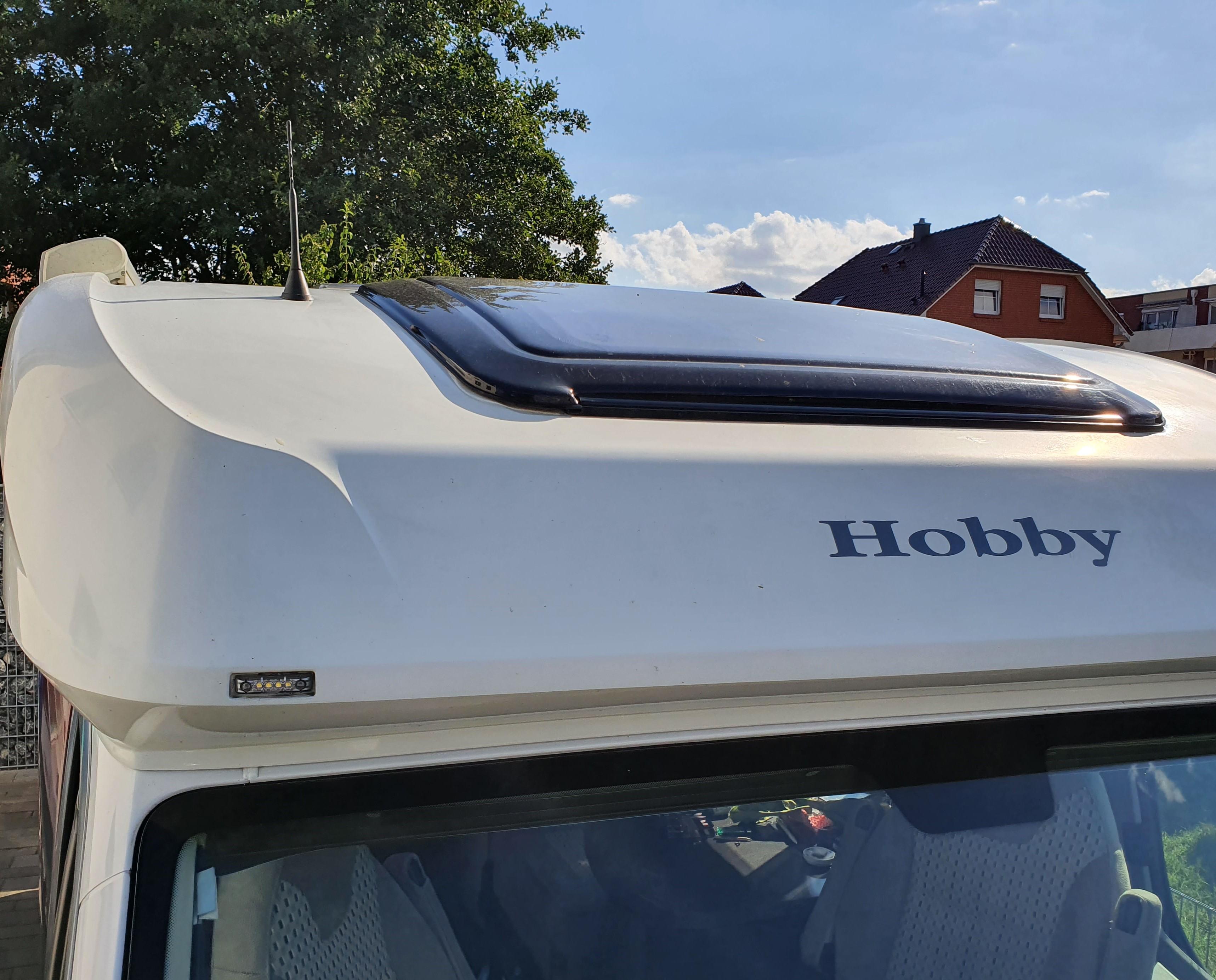

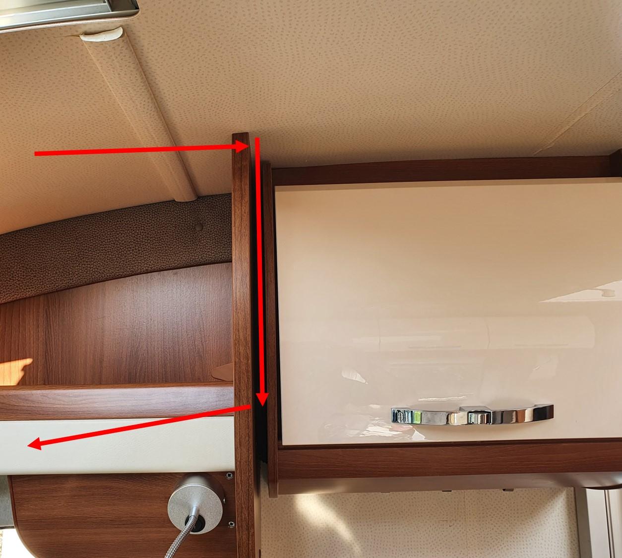

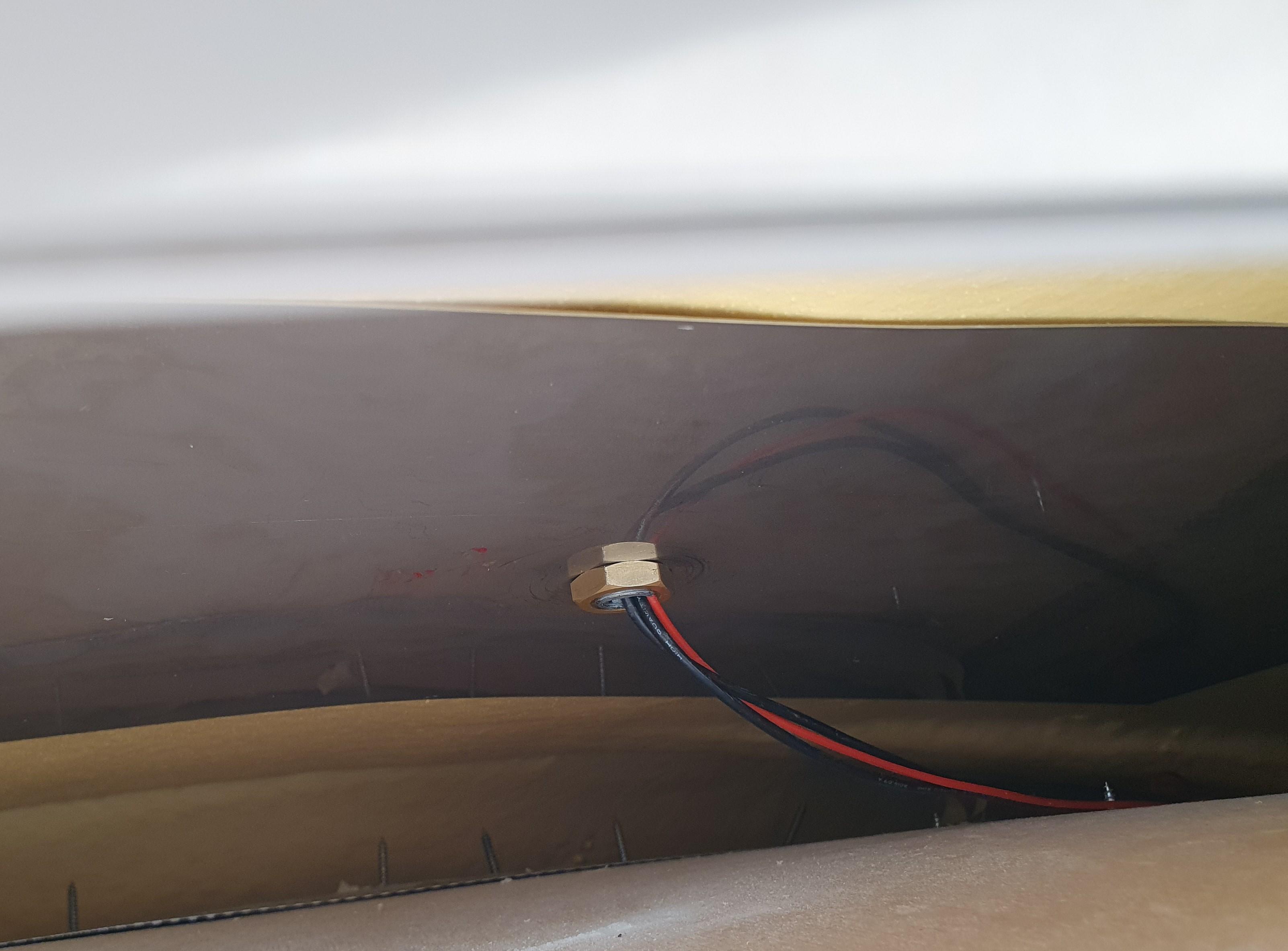

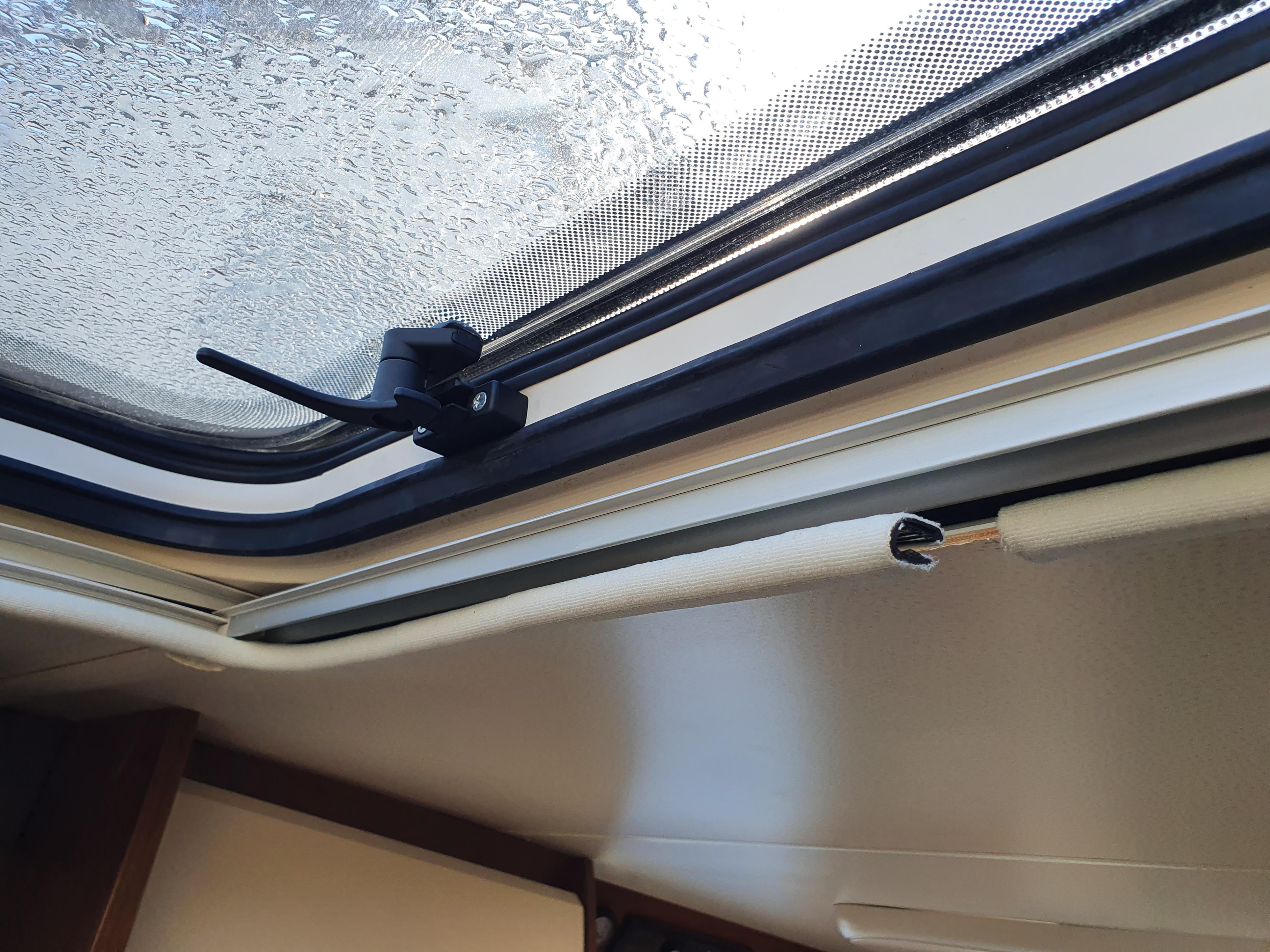

    Hallo IBI,
    nun habe ich auch eine Antenne auf dem Dach !!!
    Und bezüglich des Empfangs von DAB und auch FM habe ich die gleiche gute Erfahrung machen können wie Du.
    Es hat sich also gelohnt.
    Die Montage der Antenne und das Kabel-verlegen habe ich jedoch deutlich einfacher erledigt.
    Zur Montage der Antenne habe ich nur das Profil der vorderen Luke gelöst.
    Dann kommt man gut hinter den Himmel und kann die Antenne mitsamt Blech anbringen.
    Die Kabel habe ich bis vor den ersten Oberschrank geführt, im Spalt zwischen Schrank und Trennwand ein Loch gebohrt , dadurch die Kabel nach unten gezogen und dann durch die Wand nach vorne verlegt.
    In diesem Schlitz verläuft sowieso ein Teil meiner Niederspannungsverkabelung (u.a. auch die dicken Kabel der Solaranlage).Dazu muss nur der Schrank demontiert werden und das geht recht einfach und schnell.
    Letztendlich habe ich die ganze Geschichte in zwei Stunden abgehandelt.
    Gekostet hat's 39 Euro für die Antenne und 14,50 für das Edelstahlblech
    Anbei ein paar Fotos, in dem einen habe ich den Kabelverlauf eingezeichnet.
    Danke noch mal für die Anregung.
    Beste Grüße von der Küste und aus dem Optima mit dem wunderbaren Radioempfang
    Uli
