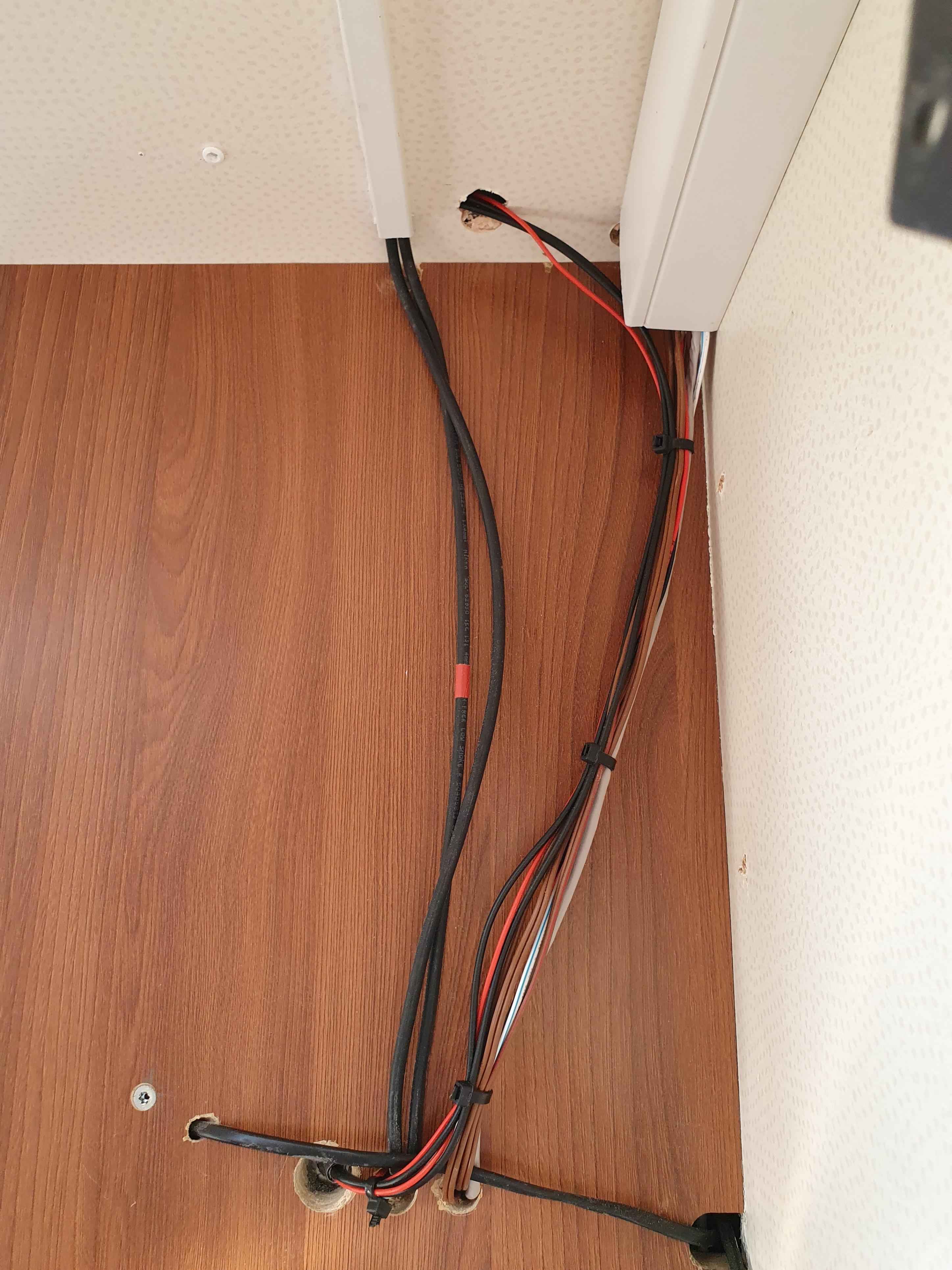

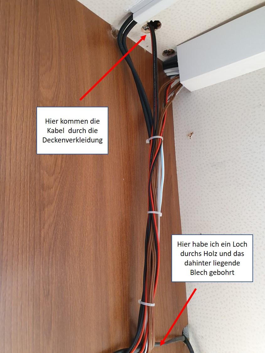

Hallo Christoph,
die Ablage habe ich nicht abgebaut.
Das war mir auch zu kritisch.
Die Kabel habe ich darunter, in der Ducati-Verkleidung verlegt.
Du kannst sie auch unter dem Gummi der Türdichtung nach vorne führen.
Ich habe über dem Einzelsitz neben der Aufbautür einen Oberschrank. Und auf der linken Seite dieses Schranks ist ein schmale Spalt in dem ich alle Kabel nach vorne verlegt habe. Dazu musst Du den Schrank abbauen und ein Loch durch Holz und Blech bohren.Ich hab noch mal zwei Fotos beigefügt, die den Kabelverlauf zeigen .
Gruß Uli
Hallo Christoph,
anbei die versprochenen Fotos mit dem Kabelverlauf.
Die Bilder sind etwas durcheinander.
Bild 2 zeigt den Zwischenraum neben dem (abgebauten) Schrank.
Gruß Uli

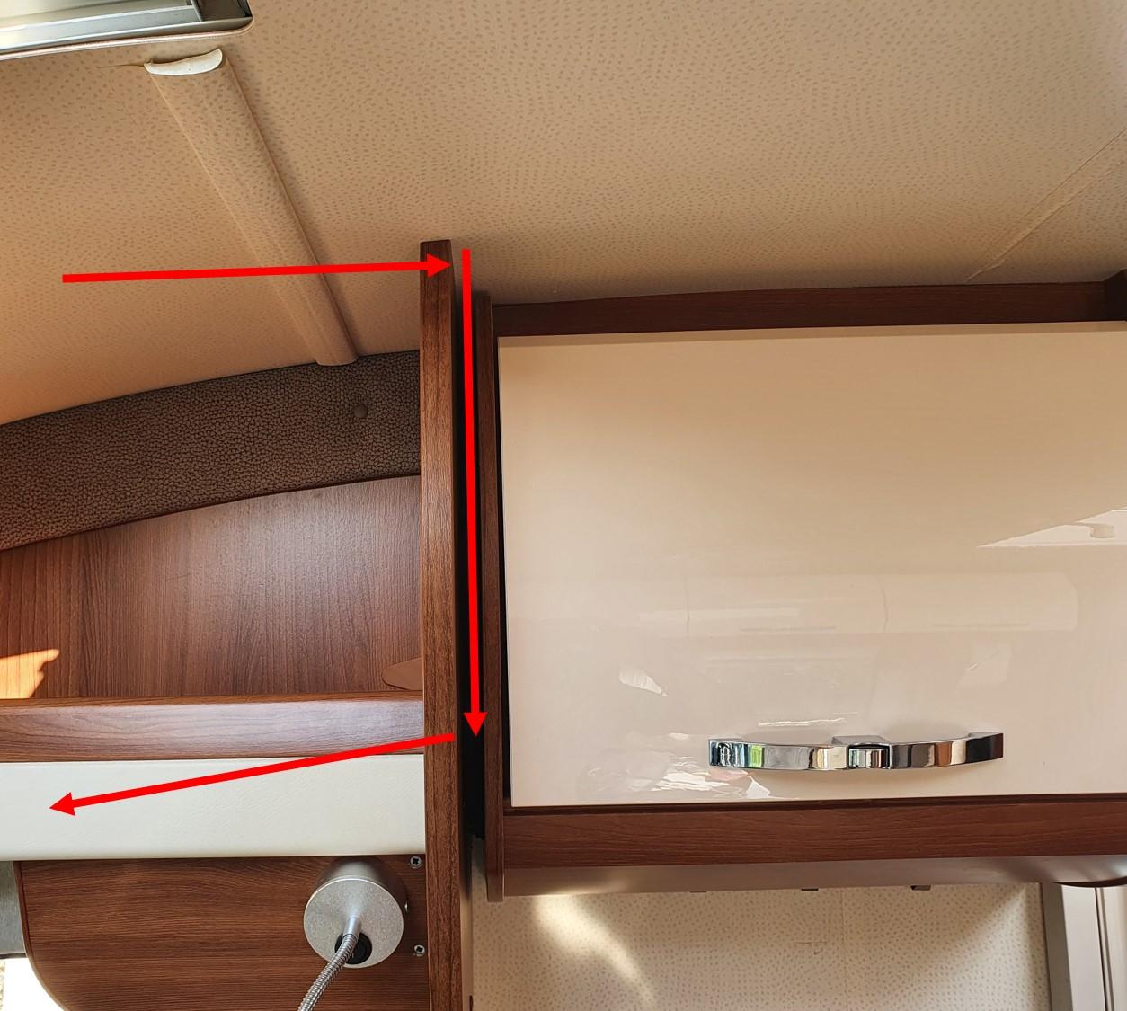

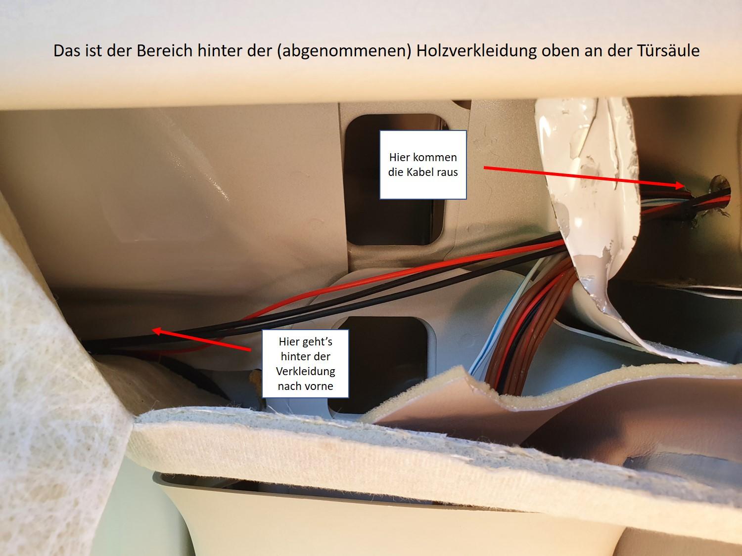

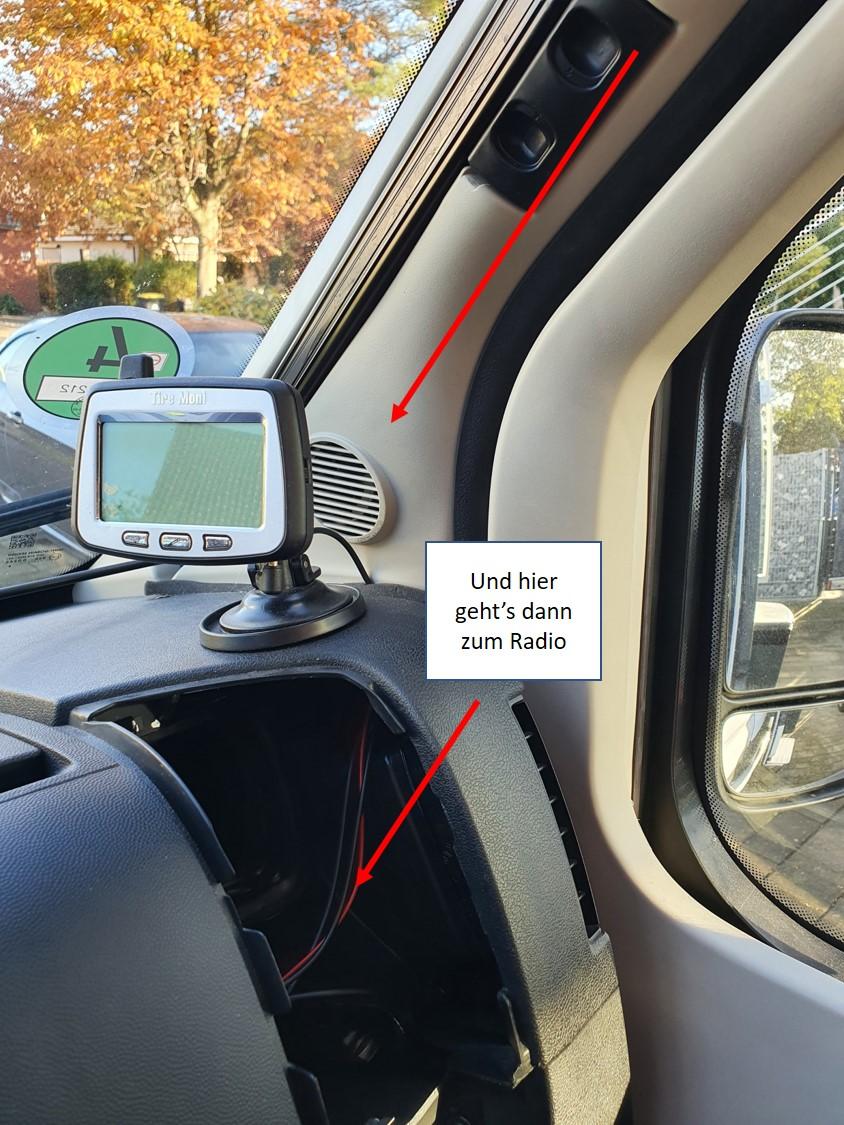

Hallo Thommy,
wenn Du den Oberschrank links neben der Tür abbaust, kommst Du an den dahinter liegenden Kabelkanal.
Dazu musst Du im Schrank insgesamt 10 Schrauben lösen (Foto anbei).
Über dem Zwischenraum links vom Schrank kannst Du die Kabel durch die Wand in den Hohlraum im der Fahrerkabine verlegen (da wo der Sicherheitsgurt rauskommt = Foto 2). Möglicherweise musst Du dazu ein neues Loch bohren.
Ich habe auf diese Weise etliche weitere Kabel nach hinten geführt und dazu auch den Kabelkanal oben im Schrank erweitert.
Gruß Uli
