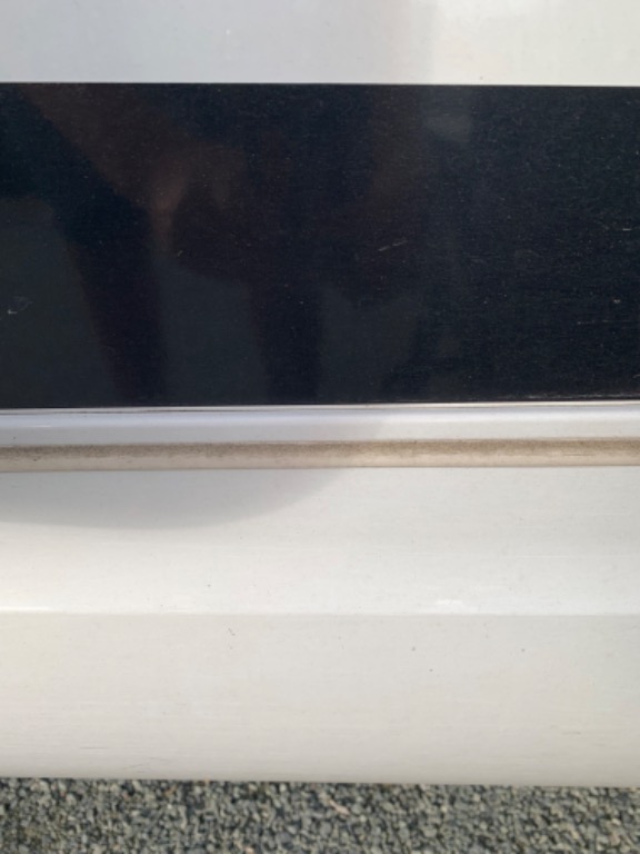

Hallo, ich möchte gerne die Trittleiste abmontieren,ich meine die breite an der Fliegengittertür darunter liegen ja Kabel,muss ich die Fliegengittertür dafür ausbauen? Mein Gleiter ist nämlich kaputt gegangen von der Fliegengittertür,nun möchte ich eine Leiste anbringen,an der Fliegengittertür,deswegen möchte ich die Leiste anschrauben an der Trittleiste.
