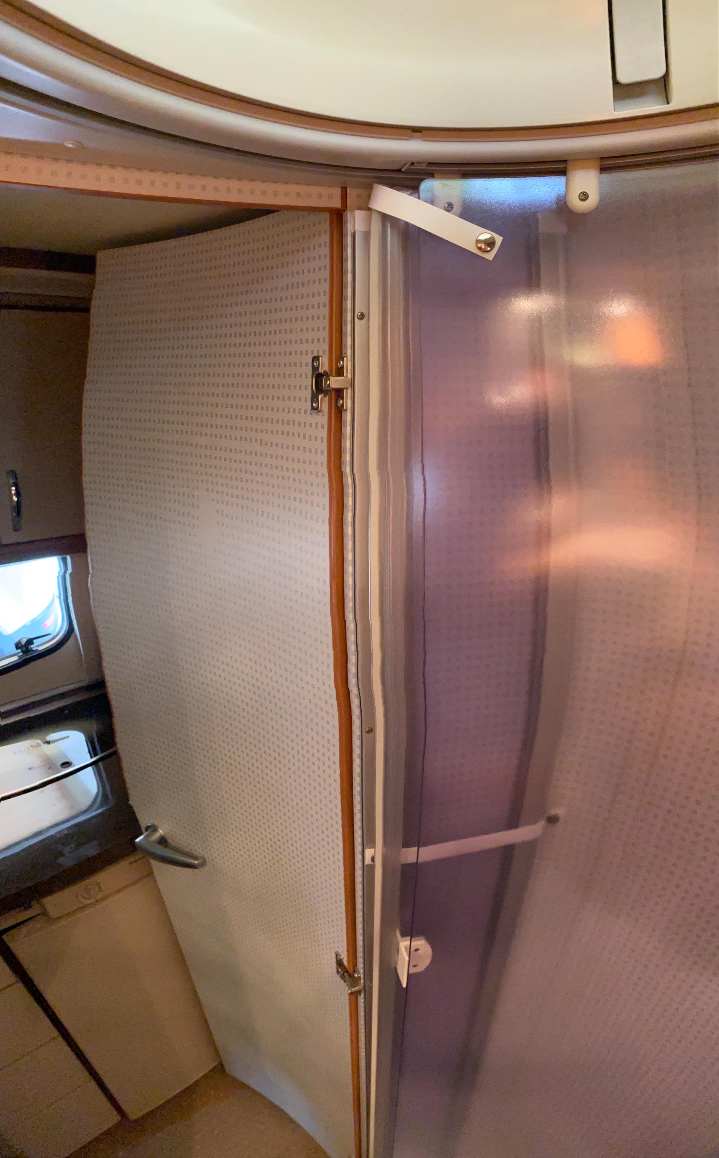

Hallo liebe Hobby-Forum User,
ich bin gerade in Frankreich im Urlaub und leider lässt sich meine Fliegenschutztüre nur noch bis zur Hälfte schließen. Ich habe mal ein paar Fotos gemacht, da ich hier nicht finden konnte, welcher Hersteller es ist und wo ich das benötigte Ersatzteil bekomme. Außerdem wäre ich sehr dankbar für Tipps, wie ich den Austausch hin bekomme.
Es scheint so zu sein, dass in der Leiste am Boden vom Führungsseil die äußere Ummantelung gelöst hat und nun beim Verschieben zusammengedrückt wird und hierdurch das zusammen schieben behindert wird.
Viele Dank schon einmal für Eure Hilfe und noch einen schönen Spätsommer mit dem Wohnmobil.
Vielen Dank für die Antworten. Das Problem ist gelöst. Der Wohnmobil Spezialist vor Ort hat mir telefonische Anweisungen geben. Ich habe wie im Bild zu sehen mit einem Kabelbinder (am besten schwarz, dann sieht man die verklebten Fasern) die Rückstände von Konkons, welche von Tieren über den Winter in dem kleinen Röhrchen gebaut wurden entfernt. Danach ging zwar erst einmal nichts - kein Gas mehr am Brenner, da ich die Teile nach vorne geschoben habe. Dann noch mit Luft durchgeblasen (medizinische Spritze, weil nichts anderes zur Hand) und siehe da, es flogen oben aus dem Brenner kleine Teilchen/Flocken. Dann den Brenner gestartet und alles läuft wie neu.
Jetzt kann der Saisonstart beginnen und wir machen uns noch heute auf den Weg !!

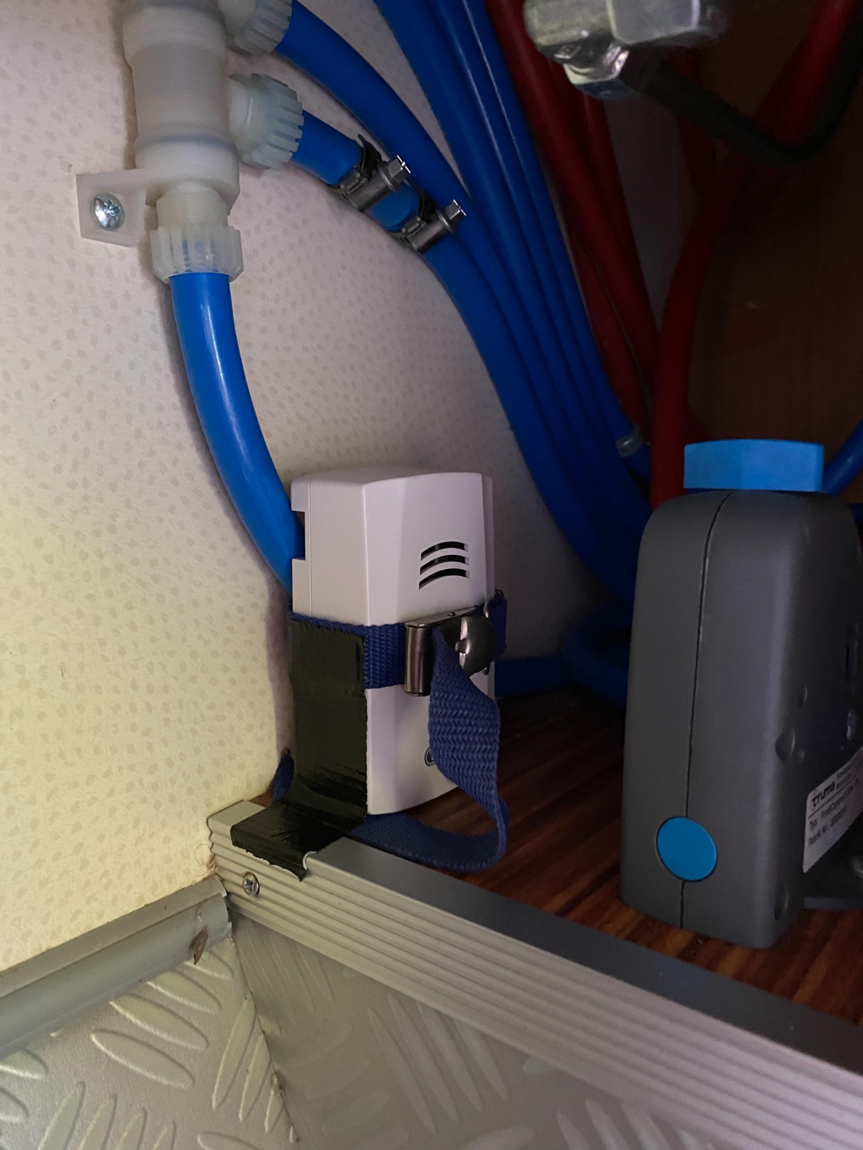

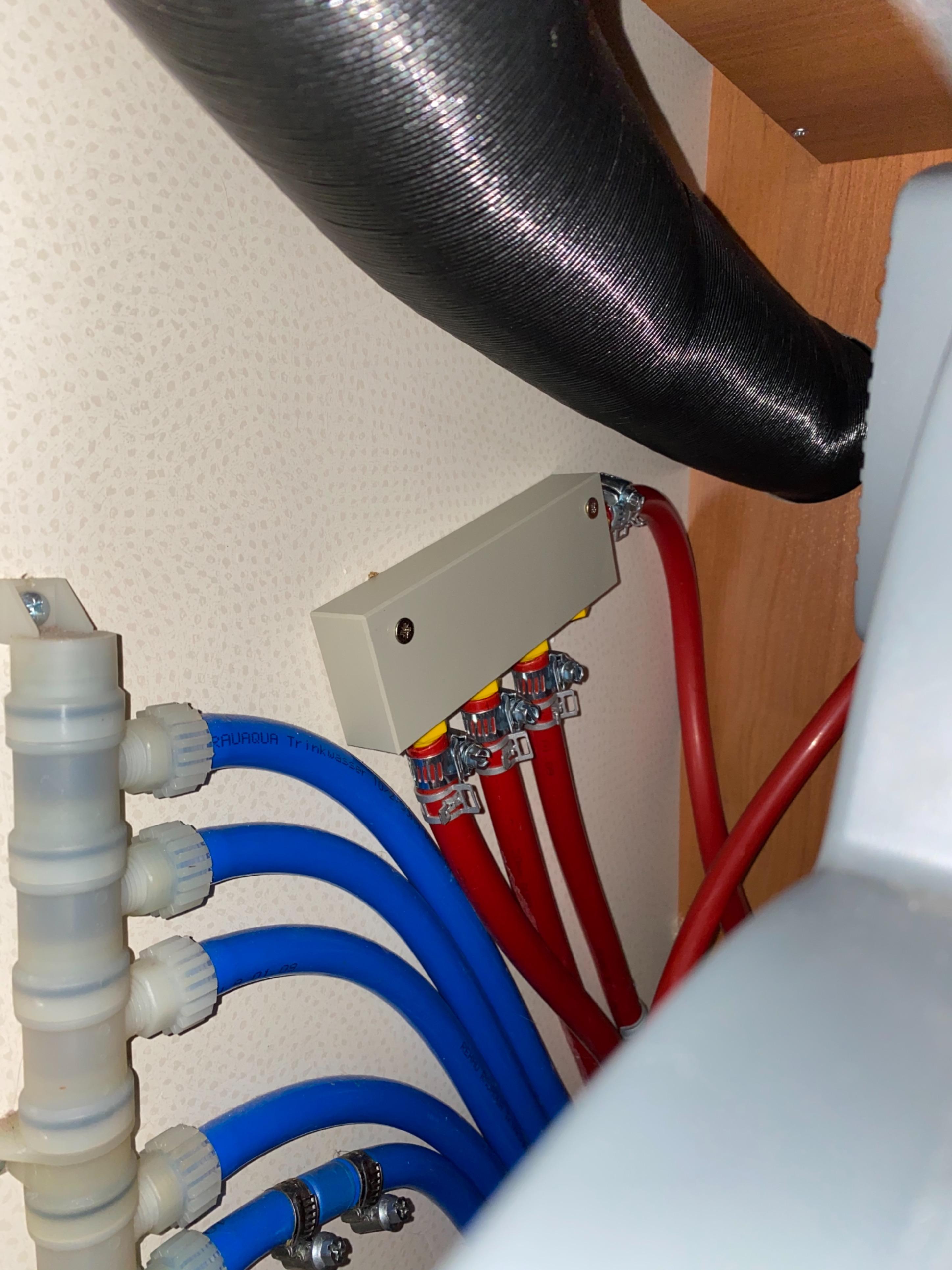

Liebe Hobby-Wohnmobilforum-Freunde,
ich möchte mich ganz herzlich für die zahlreichen Tipps bedanken und kann vermelden, dass der neue Verteiler und der Wasserwächter montiert ist. Der erste Test am letzten Wochenende hat die neue Wassertechnik auch bestanden.
Nur so zum Hinweis bezüglich der Bilder - die vorgespannten Schellen haben wirklich nicht funktioniert - habe aber auch keinen original Schlauch von Lilie im Wohnmobil - trotzdem sind die Dinger praktisch, weil es bei mir extrem eng zugeht, konnte ich so die „normalen“ Schellen gut fixieren und anschließend in aller Ruhe festschrauben, ohne dass diese wieder nach unten abgerutscht sind.
Ich wünsche Euch noch einen schönen Sommer und bleibt gesund.

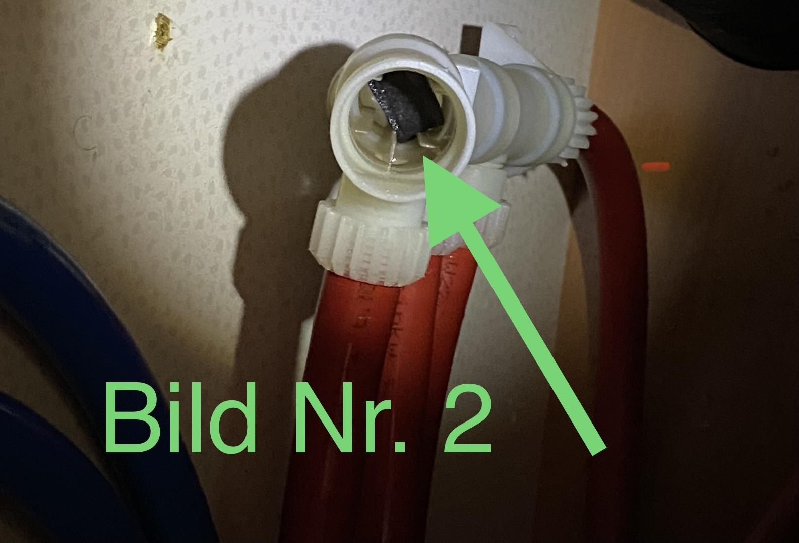

Hallo liebe Hobby-Forum-Mitglieder,
ich hoffe mir kann jemand helfen. Leider hat es heute bei mir in der Heckgarage einen Wasserschaden gegeben. Der Verteiler (ganz schön eng an der Außenwand montiert) hat sich gelöst und ist an der gekennzeichneten Stelle auf Bild Nr. 1 auseinander gerutscht, daraufhin ist bei jedem betätigen der Wasserhähne eine ordentliche Portion Wasser in die Heckgarage gelaufen.
Des Weiteren ist auf dem Bild Nr. 2 und Nr. 3 ein kleines schwarzes Teilchen zu sehen, eines ist mir beim Auseinanderziehen entgegengefallen, das zweite steckt im Verteiler. Wofür ist dieses Teilchen da?
Kann man diesen Verteiler reparieren oder sollte der einfach bei z.B. Camping-Wagner bestellt werden. Braucht es dazu auch den grauen Schlüssel (siehe Link Camping-Wagner Montageschlüssel) und bekommt man als „Hobby-Neuling“ und „Nicht-Wasser-Instalateur“ dieses Teil selbst ausgetauscht. Es ist auch verdammt eng im Hobby Van - gibt es einen Tipp - die Wasserschläuche sind so kurz, dass ich da mit den Armen weit nach hinten muss.
Der Versuch die roten Schläuche abzuziehen ist mir auch auf Anhieb nicht geglückt, sodass ich jetzt erst hier schreiben wollte, bevor ich einen noch größeren Schaden anrichte.
Vielen Dank schon einmal für Eure Nachricht und Hilfe.
