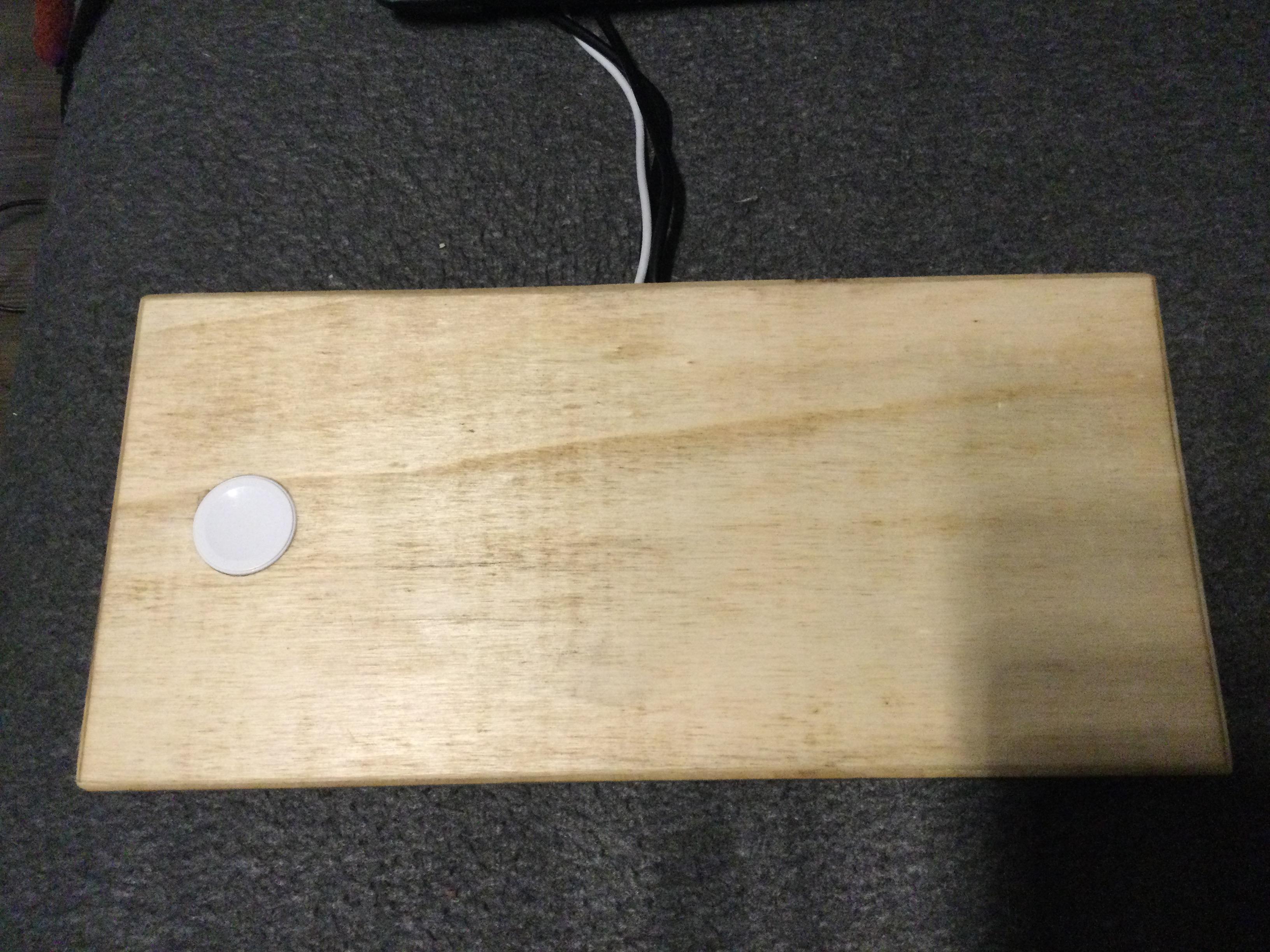

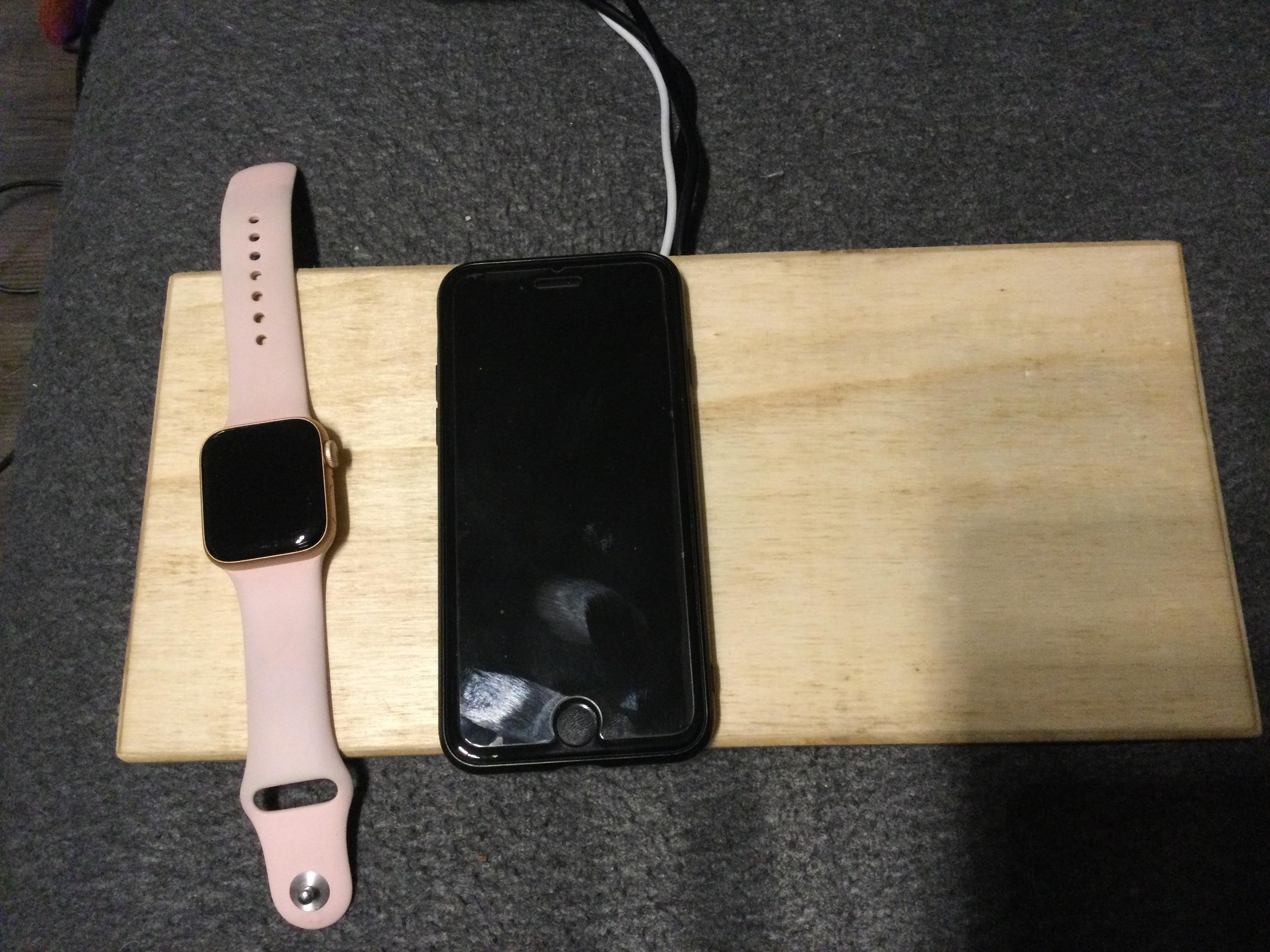

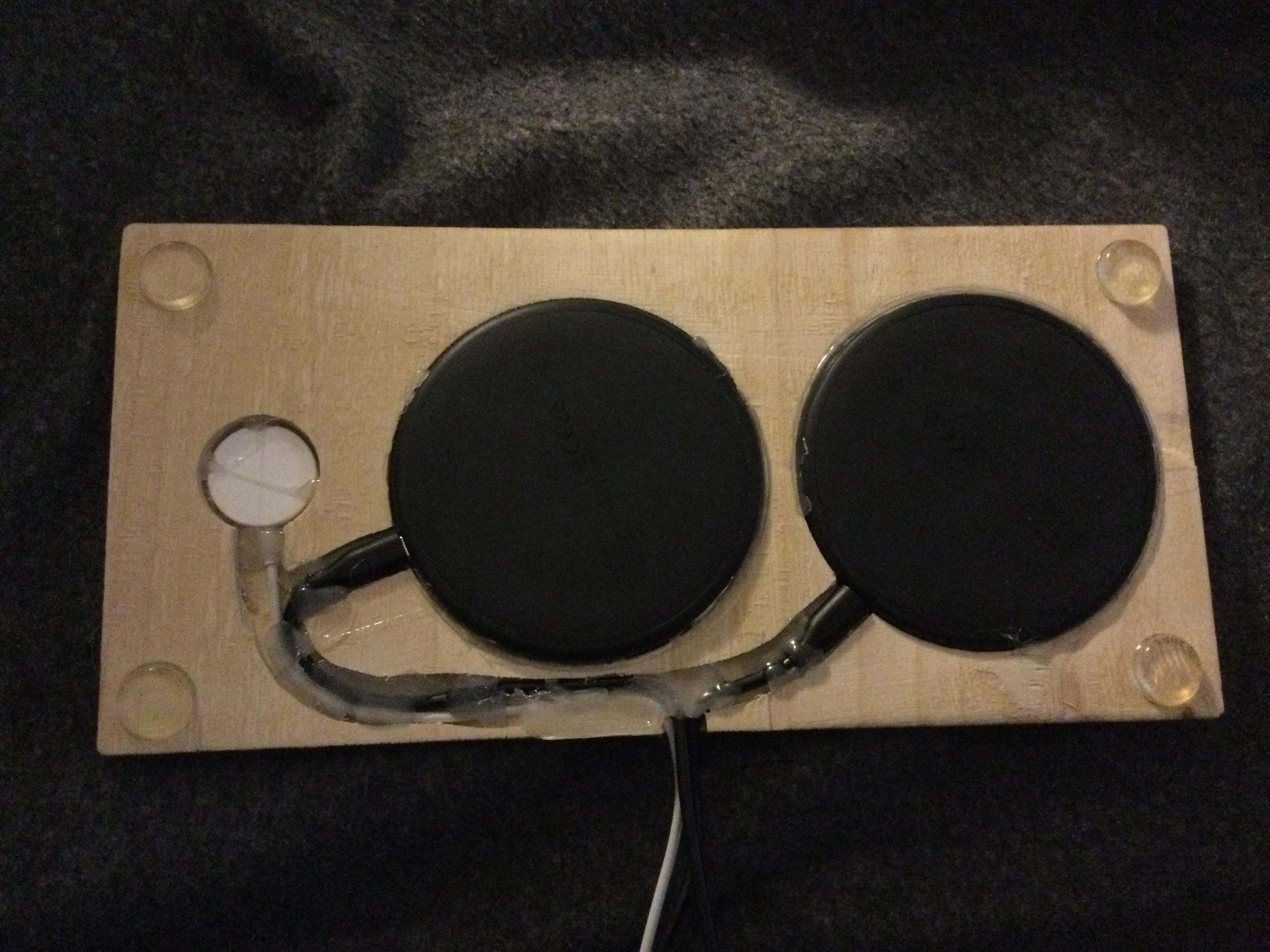

Nachdem ich diesen Kabelsalat satt hatte, bin ich zu dem Entschluss gekommen, daß wir eine Ladestationen brauchen. Nach kurzer Überlegung wie ich das umsetzen soll habe ich 2 Anker Wireless Charging bestellt. Mit ein bisschen Pappelholz ist es auch noch recht leicht. Meiner herzallerliebsten gefällt es sehr gut auch wenn es noch nicht ganz fertig ist.
