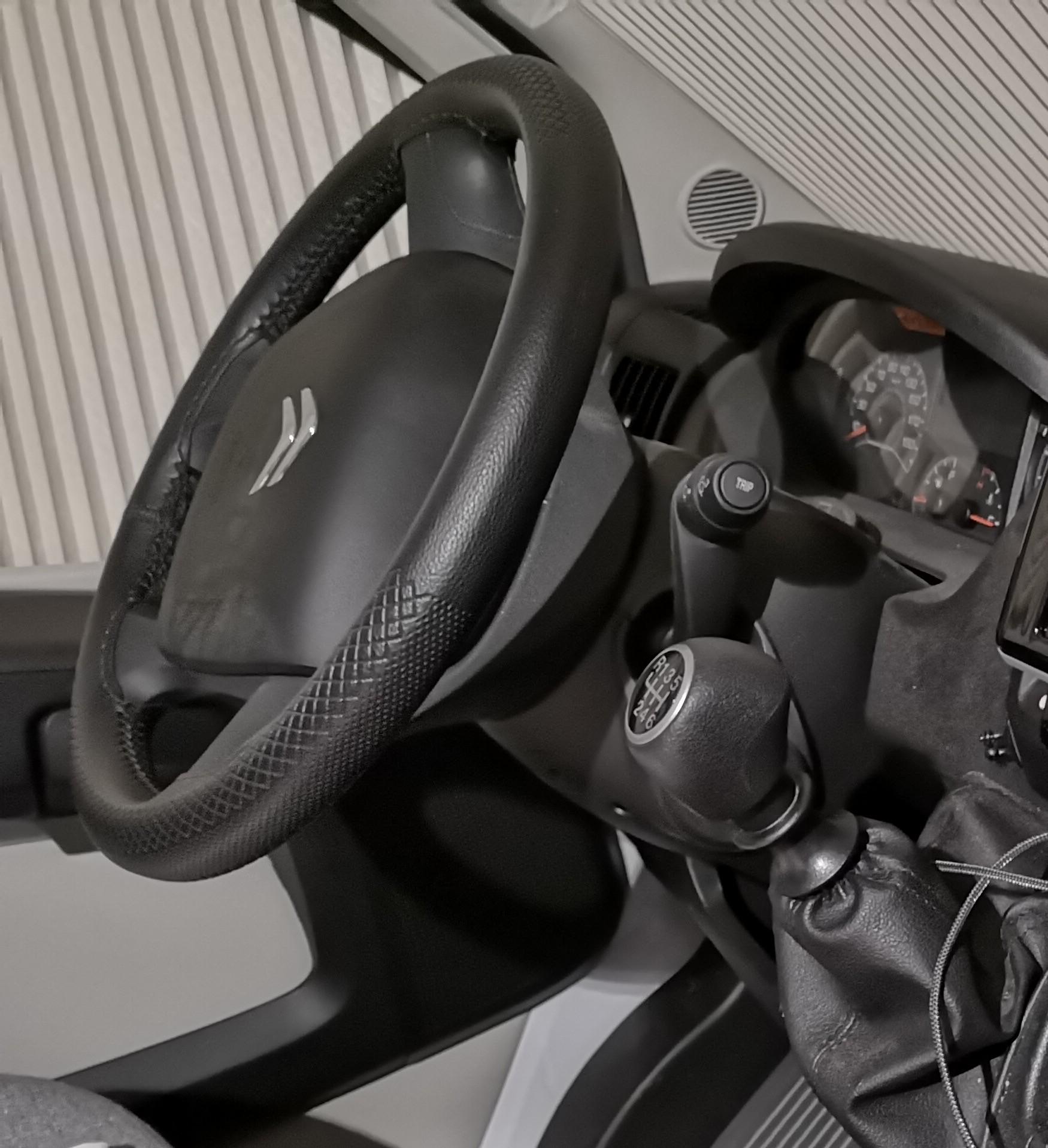

Moin Zusammen,
ich hab das Luxusproblem, meinen Citroën-Hartplastik-Schaltknauf gegen einen Lederbezogenen tauschen zu wollen.
Der neue Knauf ist schon vorhanden, allein ich bekomme den vorhandenen nicht abgezogen. Laut Citroën ist, der angeblich nur gesteckt, ich hab aber Angst das Schaltgestänge rauszureissen, so sehr hab ich schon gezogen.
Der neue sieht auch so aus, als ob er nur gesteckt wäre.Hat jemand ne tolle Idee, wie ich vorgehen sollte?
LG Rainer -
Moin Christian, Di Jungs verkaufen dir ein komplett neues Lenkrad. Geh zum Sattler, lass das vorhandene beledern, kostet ca 150€ (zumindest in HH).
Oder schau mal ebay/ebay kleinanzeigen unter "Lenkrad beziehen Ducato" da gibt's tonnenweise Angebote.
Mich nervte das harte Plastiklenkrad auch sehr, ich hab meins selber umnäht (€20 bei Herrn Bezos) und es ist nicht so toll wie ein echtes, aber Welten besser als ohne.
Jetzt muss ich nur noch den plastik-schaltknauf abbekommen, um meinen Leder Knauf (aliexpress) aufzustecken.
LG Rainer -

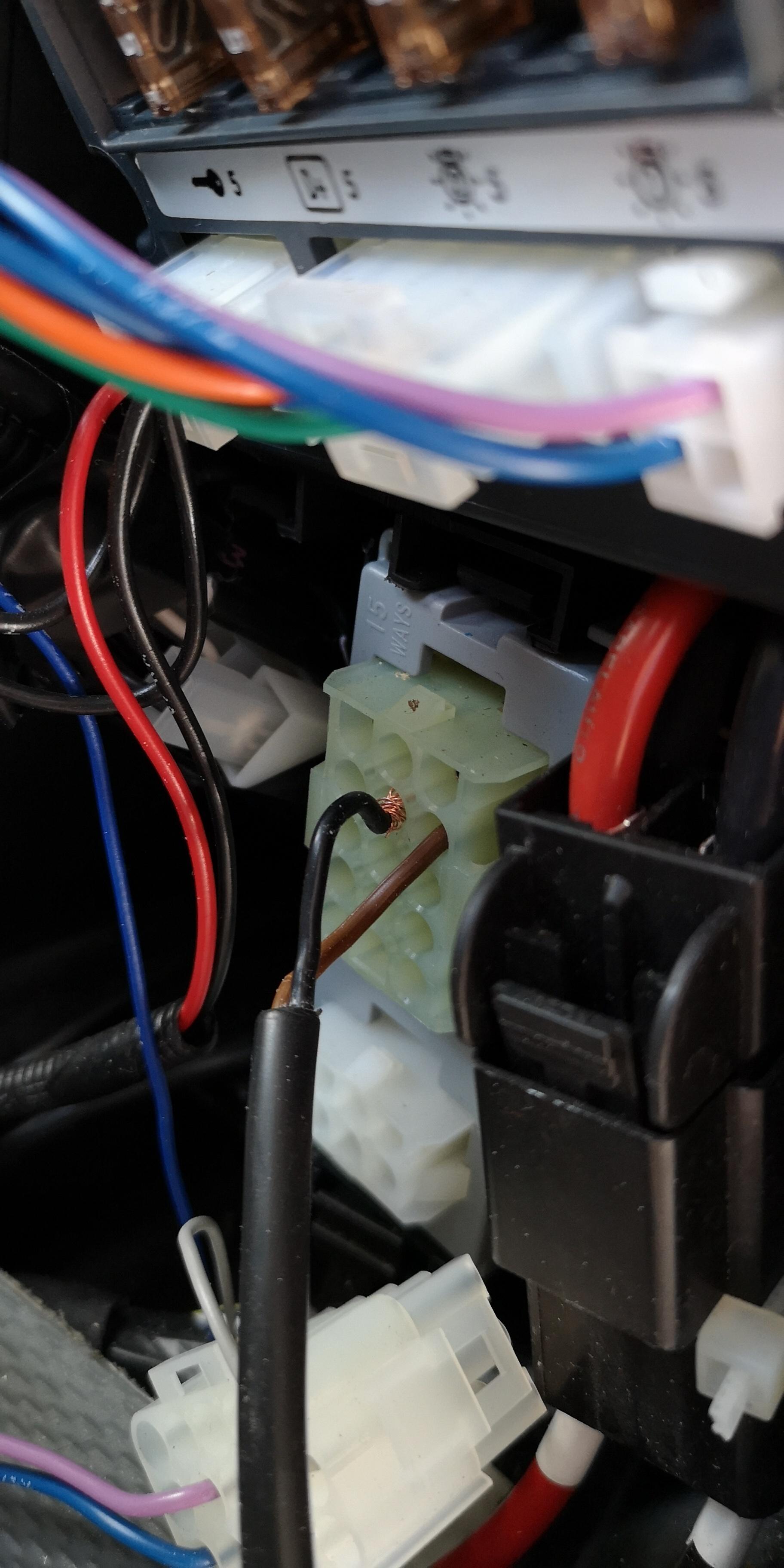

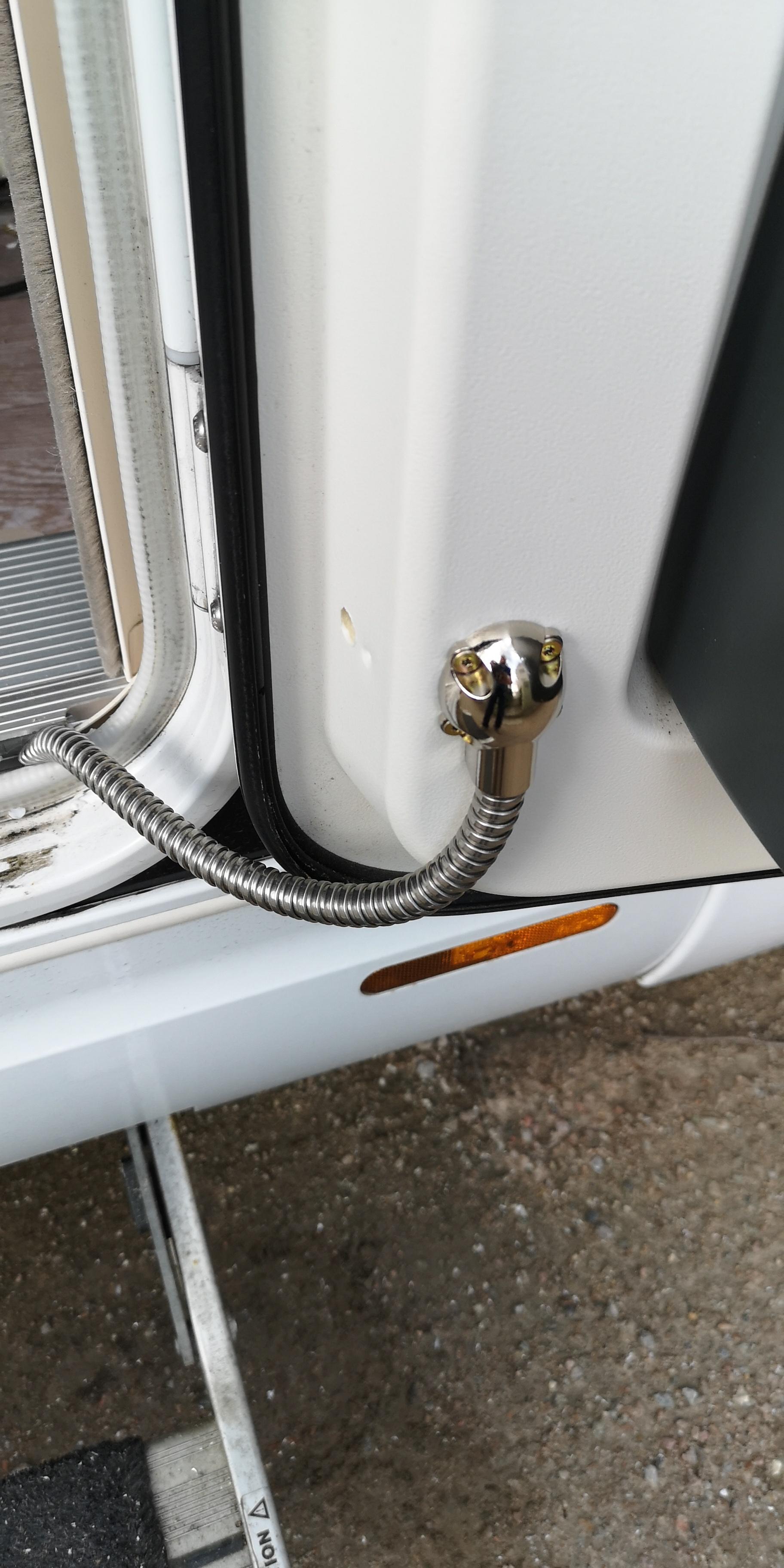

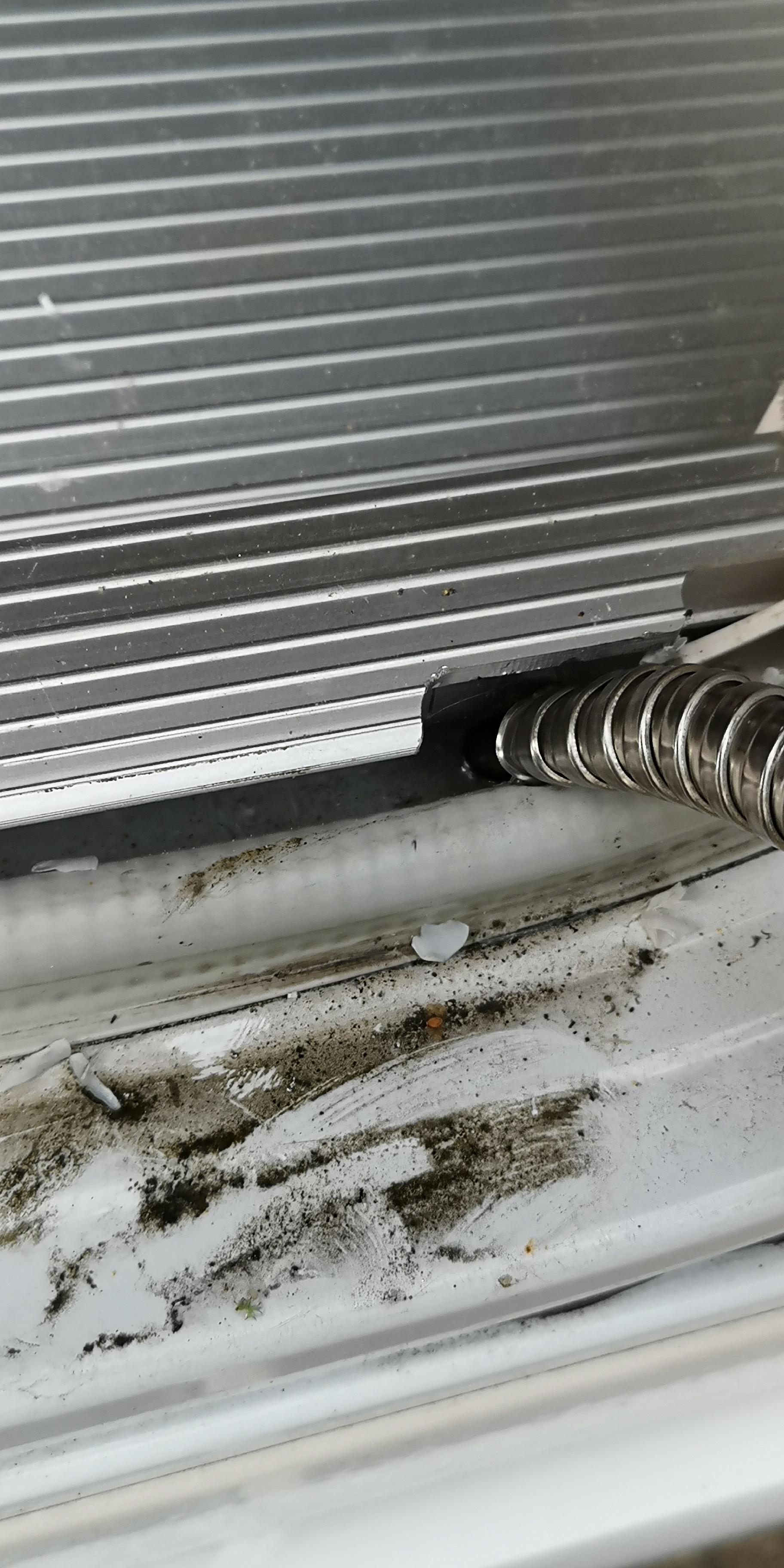

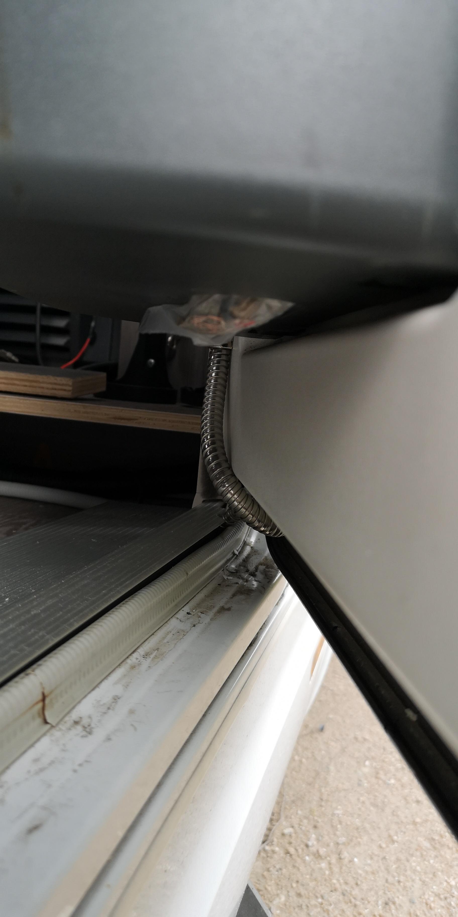

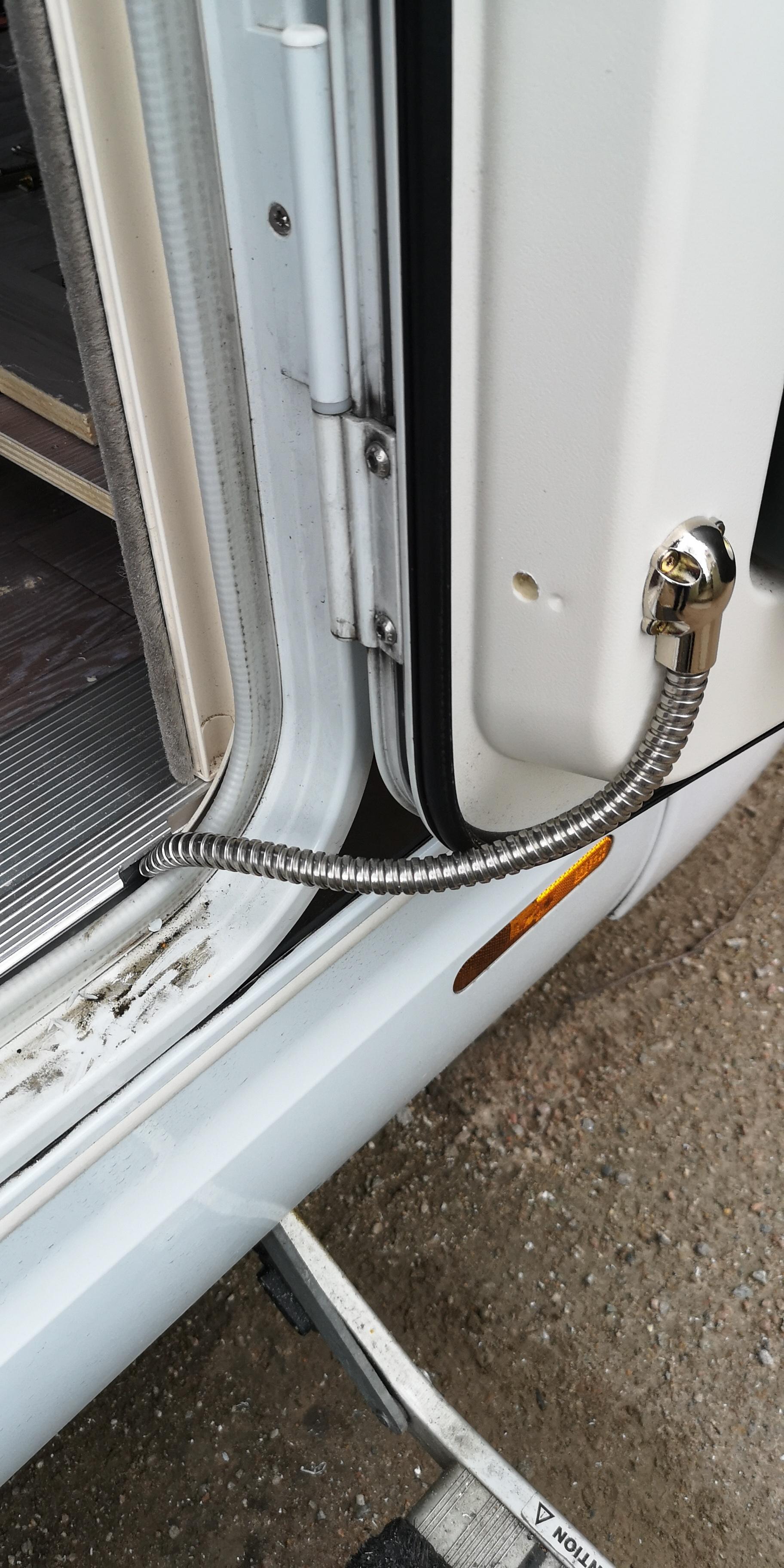

Hier kommt der, Zentralverriegelung lll. Teil, Elektroanschluss.
Fazit vorweg: Alles eingebaut und verlegt, alles funktioniert wie geplant.

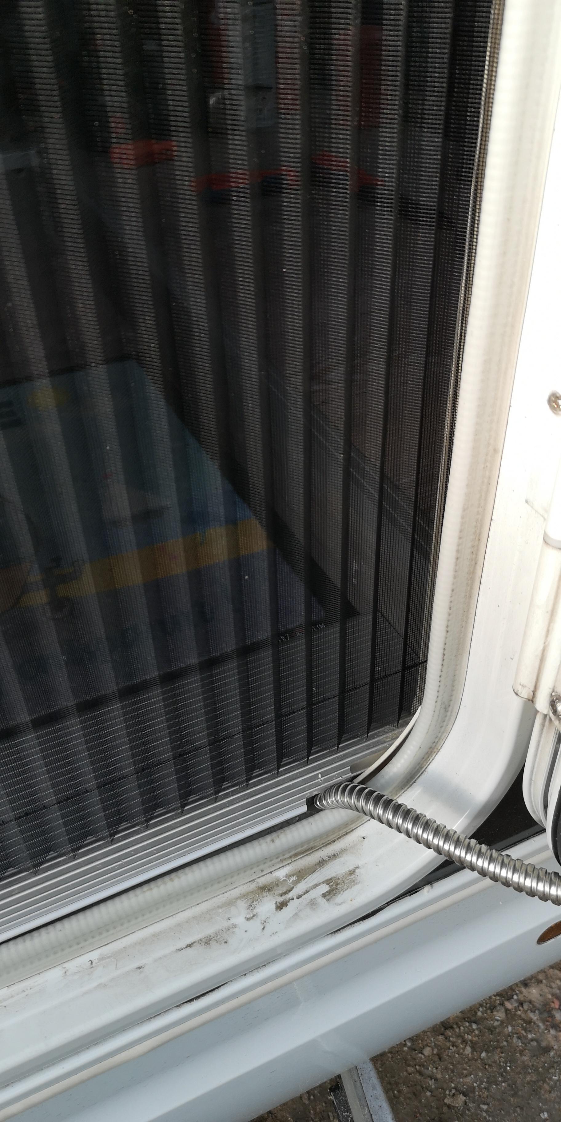

Größte Herausforderung war die Durchführung des Kabels um die Fliegengittertür.
Anders als Golfer hab ich das Kabel unter der Abdeckung der Türschwelle durchgeführt, somit vor der Fliegengittertür.
(Bitte ncht meckern, dass ich nicht geputzt habe)
Den Edelstahl-Kabelschlauch habe ich dazu etwas flachgedrückt und zwischen Schwelle und Türrahmen eingeklemmt.

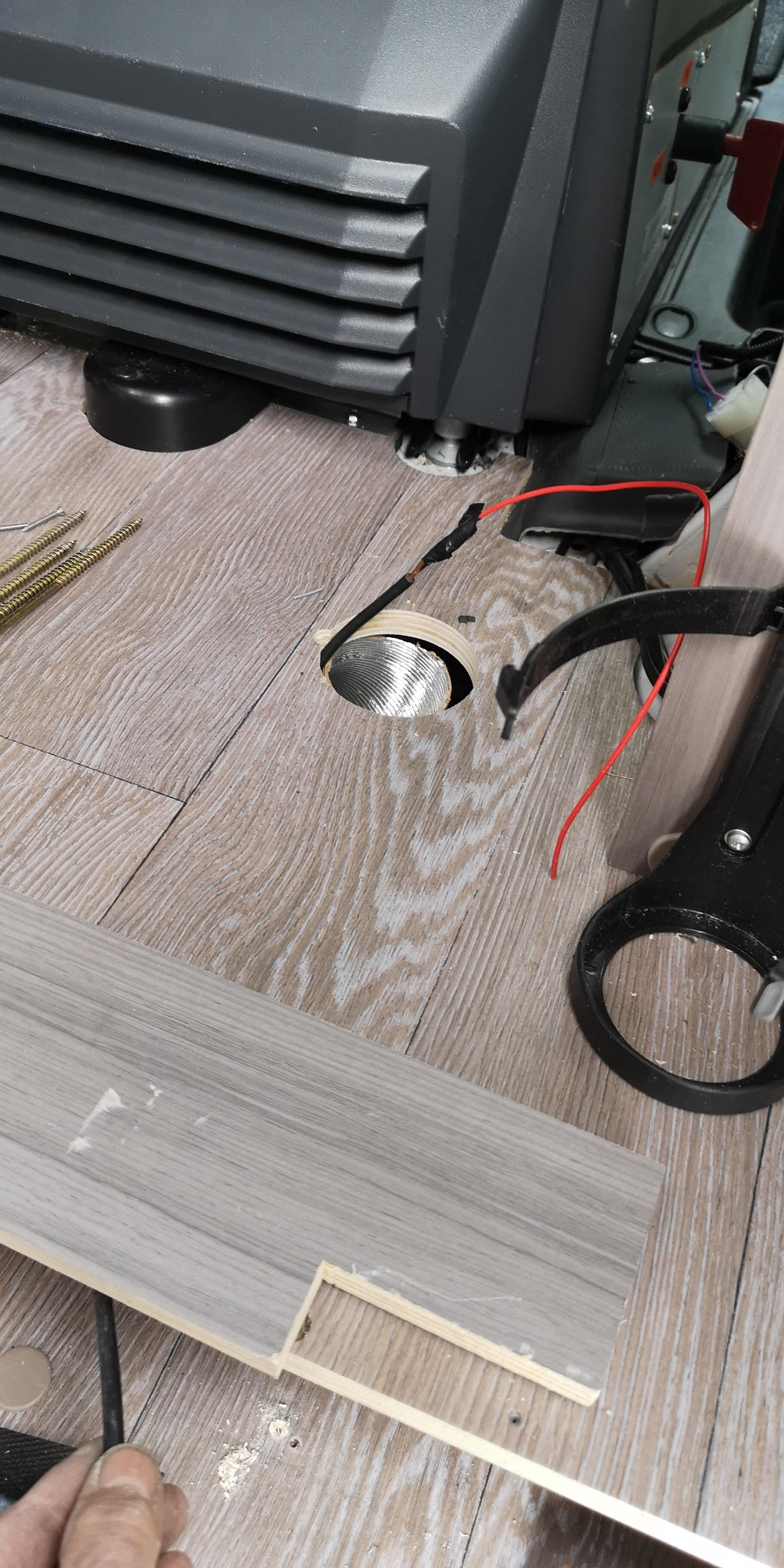

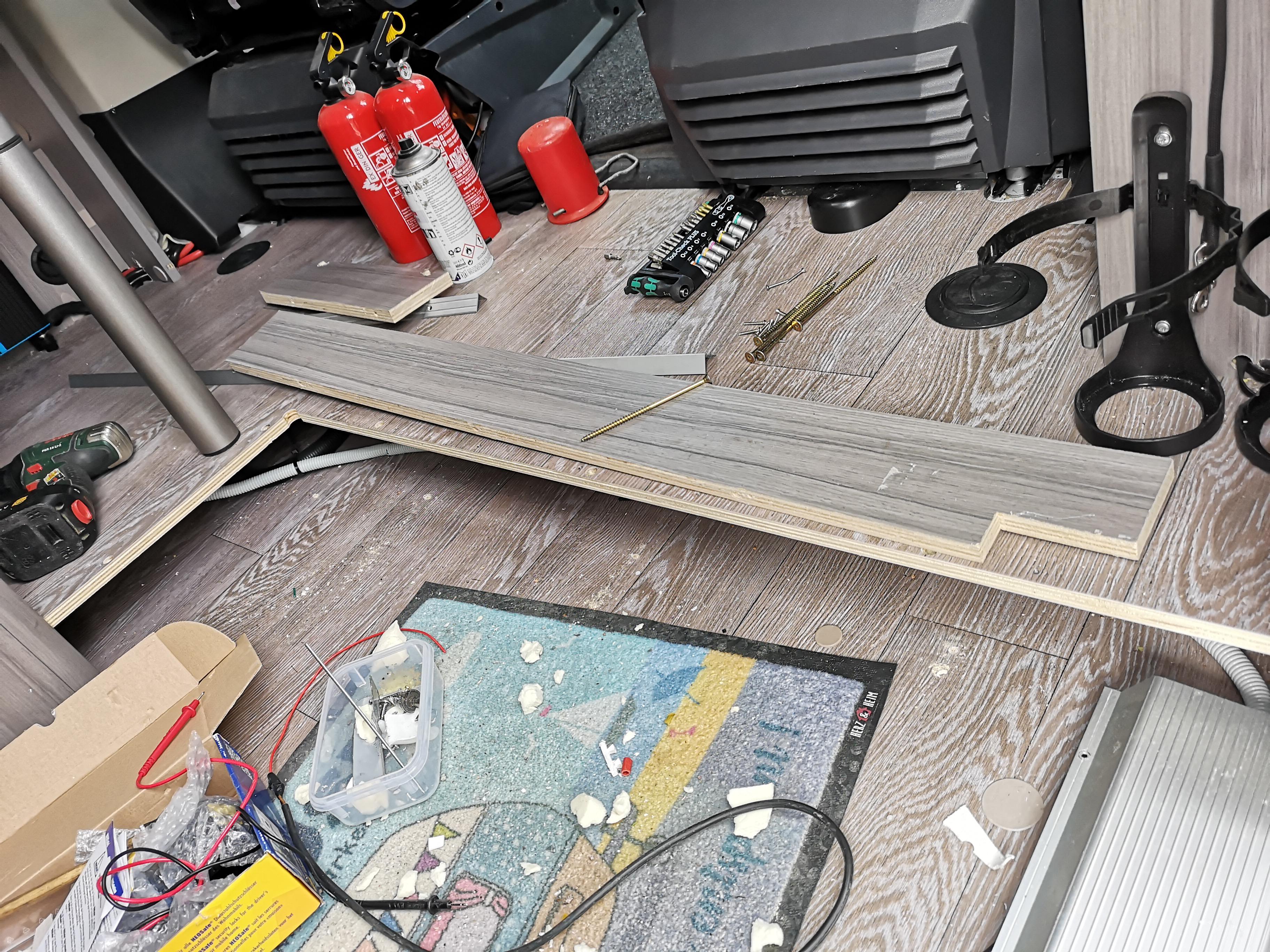

Um das Kabel durch die Schwelle durchzuführen habe ich sämtliche 4 Schrauben der 2 Aluleisten (die schmale und die Breite) gelöst, die breite Aluleiste hochgedrückt. Dazu am besten den Luftauslass Heizung im Küchenblock rausdrehen, der ist sonst im Weg. Dann dort, wo das Kabel in den Innenraum geführt werden soll, ein 8mm-Loch durch die Leiste gebohrt und das Kabel unter den beiden Aluschwellen nach innen geführt.Anschliessend die 2 Abdeckleisten der Stufe im Innenraum entfernt und die 2 senkrechten Stützbretter losgeschraubt und entfernt. Auch das Brett beim Tisch muss raus, sonst geht das lange Brett nicht zu entfernen.
Achtung, sind seeeehr lange Torx-25-Schrauben.
Fußbodenauslass hinterm Beifahrersitz rausdrehen und das ZV-Kabel dort hinführen
Von dort geht's dann ganz einfach zum Anschlussblock in der B-Säule. Die Polung müsst ihr selber ausprobieren.
Das ist noch der provisorische Anschluss, dank Golfer sind die Kabel jetzt mit den richtigen Pins gecrimpt und im Stecker eingerastet.Der Edelstahl-Kabelschlauch faltet sich beim Schließen der Tür wunderbar zusammen, so wie es sein soll.
Und die Fliegengittertür geht natürlich problemlos zu
Zur Belohnung gabs was Leckeres, was auch schon halb so alt wie ich ist:
Die unsichtbare Kabelführung hat fast so lange gedauert wie der mechanische Einbau, aber das ist ja oft so.
LG Rainer -
