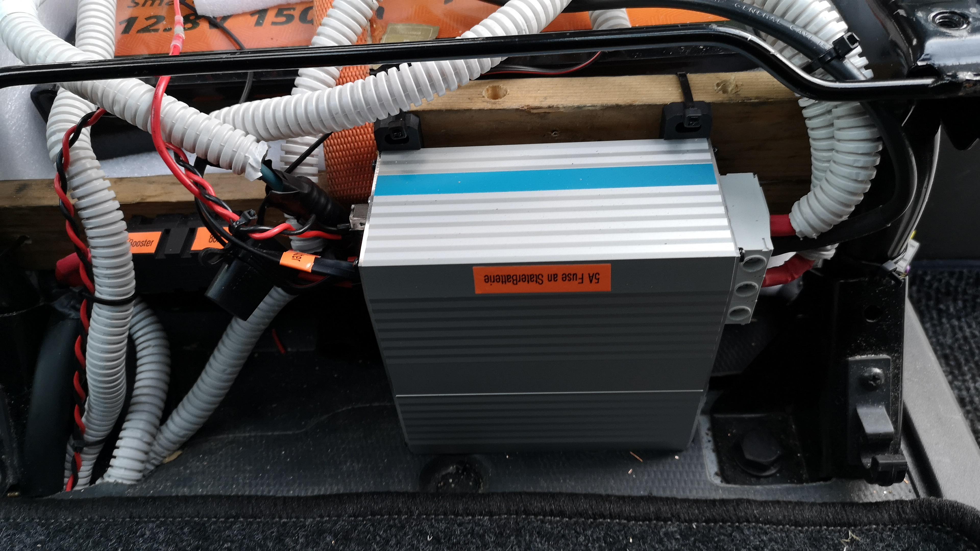

Sichtbar ist bei mir nur der wechselrichter (ective 2kW), der ist der grösse geschuldet an der Seitenwand unterm Tisch angebaut.
Tja, das mit den Kabeln und der Garantie ist nicht von der Hand zu weisen.
War mir dann aber irgendwann auch egal, Kabel können gar nicht zu dick sein. Mein wechselrichter ist mit 4x50mm2 angeschlossen, bei weniger als 1m Entfernung, und sonst bin ich überall 1 Querschnitt größer gegangen als vorgeschlagen. Schafft allen Komponenten halt etwas mehr "Luft".
Hab mich durch fast alle Videos von WCS durchgeguckt, da, folge ich Götz' Philosophie. Nur bei Sicherungen, da folge ich den Vorschlägen......
Ebenso mit den Anschlüssen, nur Kupfer Buchsen, ne 10t-crimp-presse und Schrumpfschlauch verwendet.

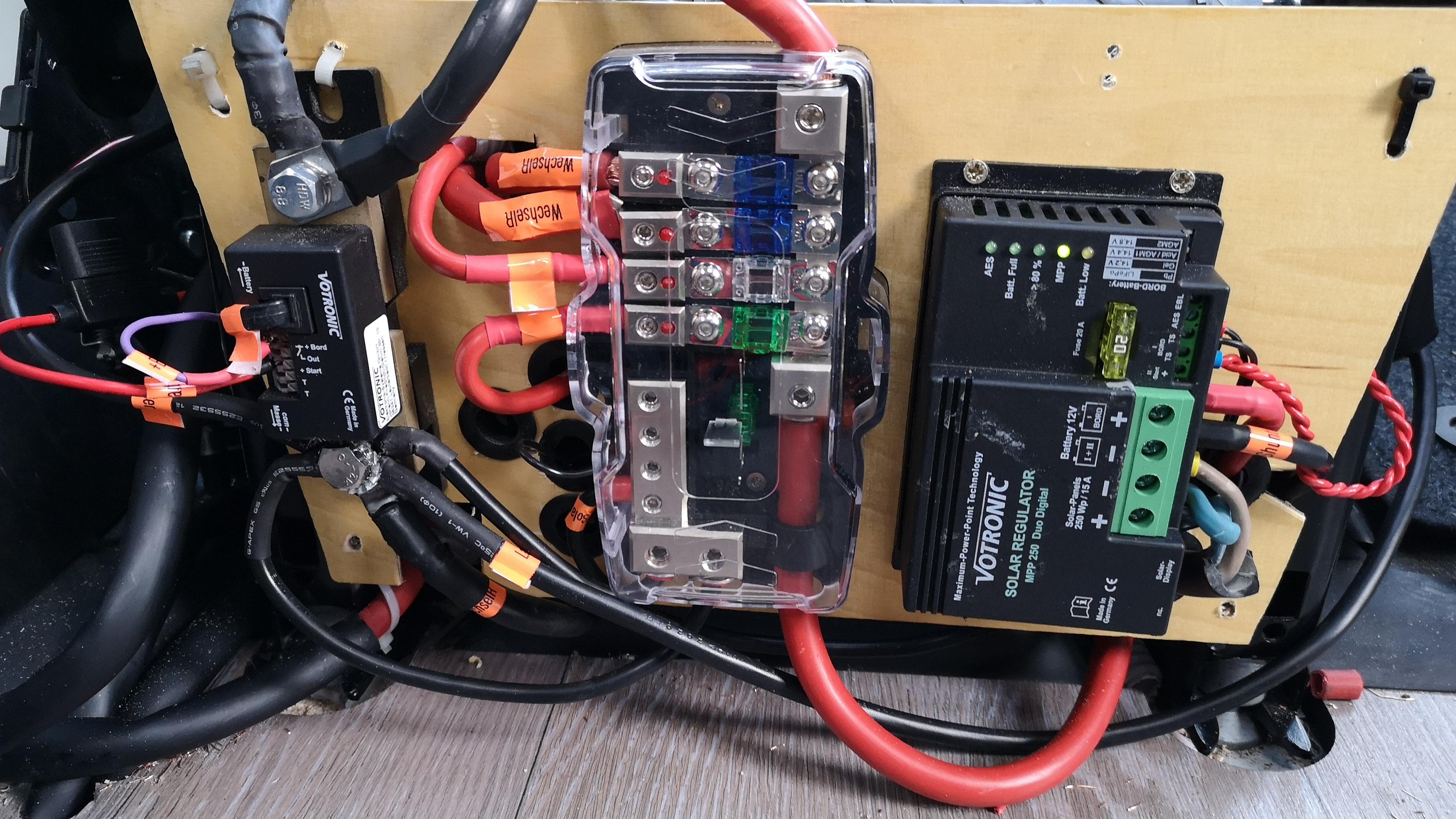

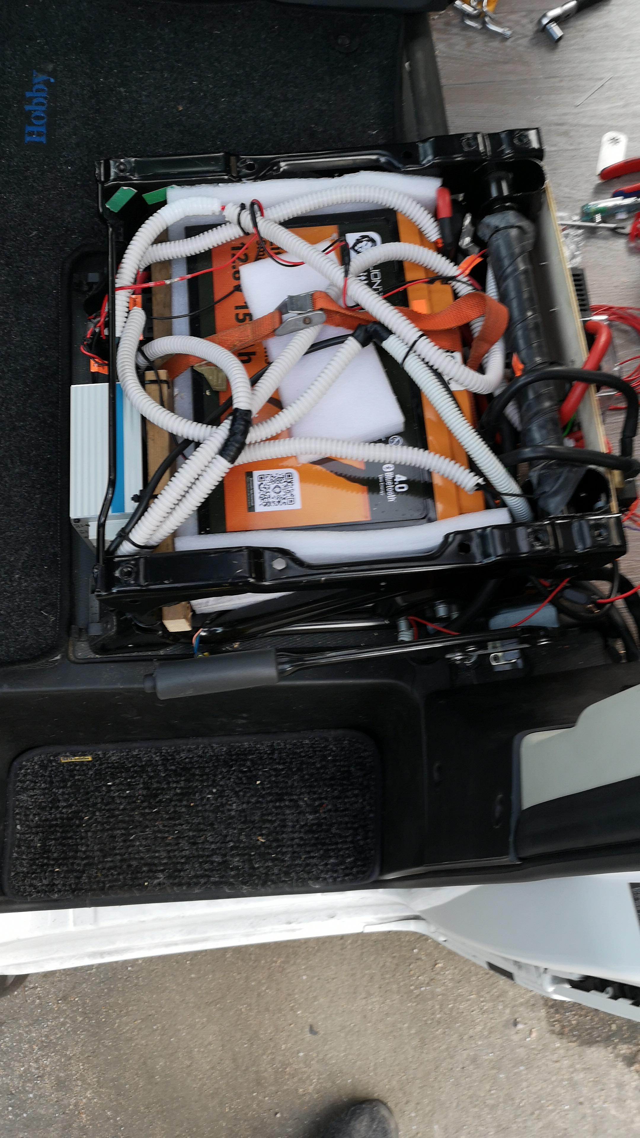

Bord-batterie (150Ah Liontron arctic) ist jetzt unterm Fahrersitz, der Beifahrersitz hat jetzt dank Caratec subwoofer ne massage-Funktion.....
Solarregler, Sicherungsblock, shunt sind hinterm Fahrersitz, 50A-Booster (der ist wesentlich größer als deiner) vorn am Fahrersitz, jeweils hinter den Abdeckungen.

Hi Kurt, ja da muss ich der Perspektive die Schuld geben. Dachte mir schon, das du da nix "vergessen" hast.
Toptronic hab ich gemessen und bin fündig geworden. Hurrah🎉!

Ich bin ansonsten heut vorerst fertig geworden mit dem Umbau auf liontron 150ah Lifepo4-Batterie.
Jetzt noch D+, neues Ladegerät und dann kann die Saison wieder losgehen (hopefully)
