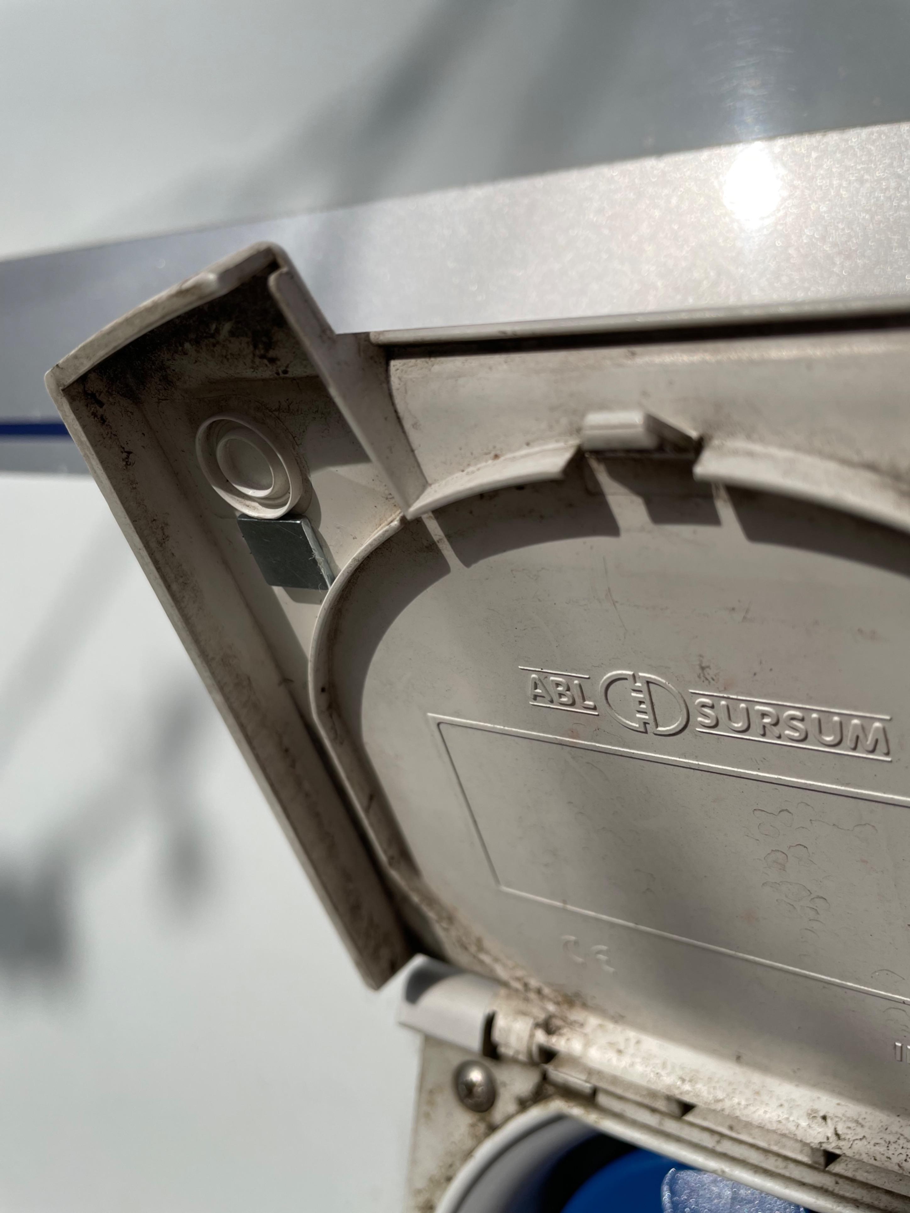

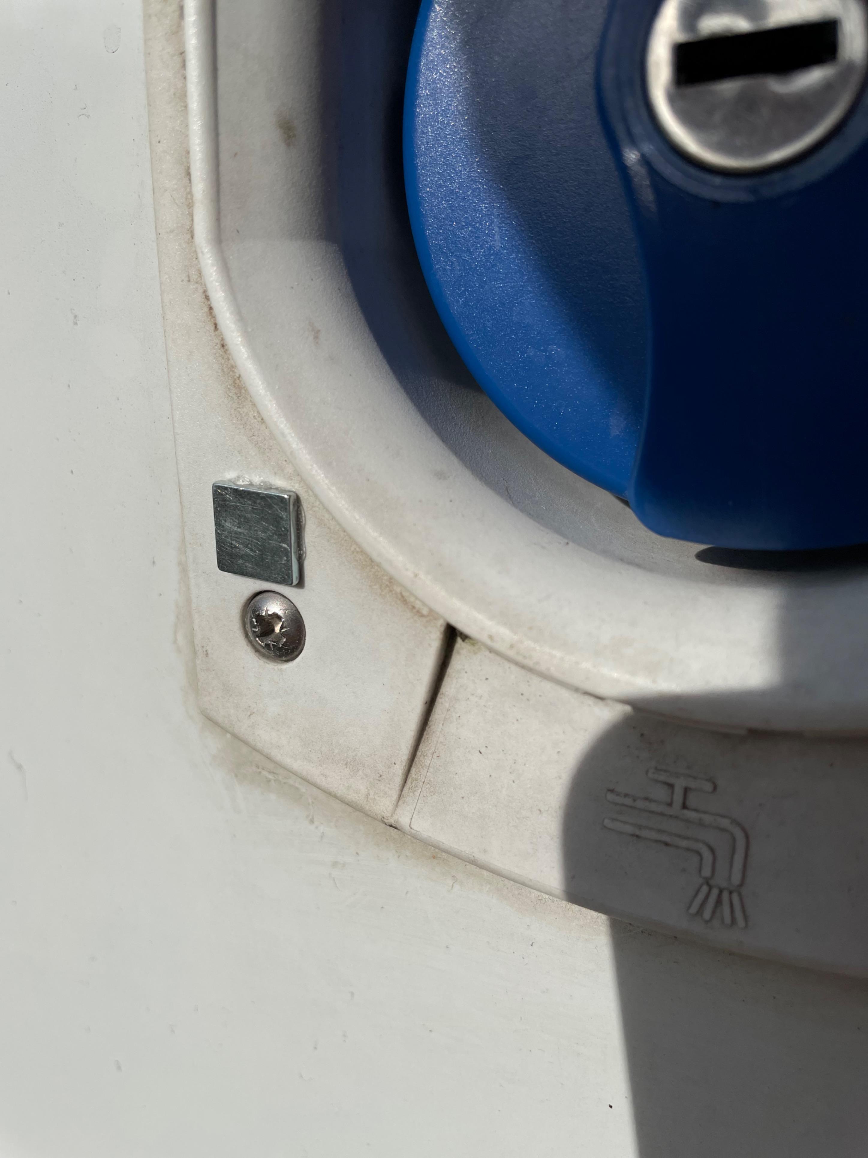

Hallo Hobbygemeinde,
wie bei wohl vielen auch, sind die werksmässigen Wasser und Stromklappen eher von minderwertiger Qualität. Die Rasthaken schnell brüchig.
Passende Ersatzklappen nur schwer zu bekommen. Neue Komplettlösungen zu teuer, bzw. mir zu großen Eingriff.
Im Netz habe ich abenteuerliche Tips gesehen mit Panzertape bis Schraubverbindungen.Da mir die Klappen mit Magnetverschluß zusagen, habe ich meine einfach damit nachgerüstet.
Passende kleine Magnete findet mal schnell im Haushalt (z.B. in alten Hüllen, Kartons etc - meine habe ich aus einer alten Handyhülle)Die Magnete, bzw. Ein Magnet + kleines Metallstück pro Seite verklebt und schon hält die Klappe wieder („wird die Klappe gehalten“ 😉)
Kleiner Aufwand - großer Erfolg. -
