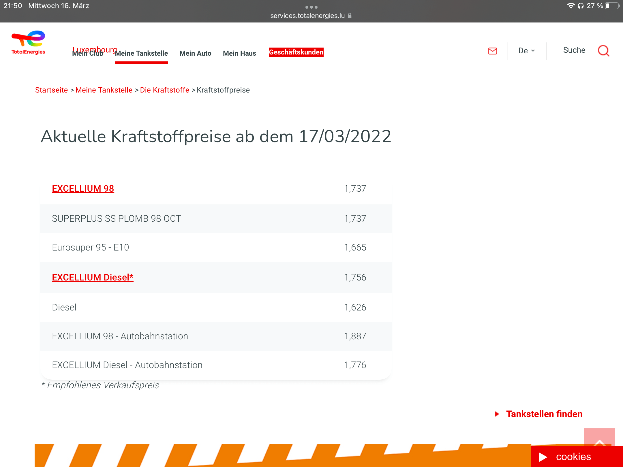

    wir haben mittlerweile kaum noch günstigen Kaffee und Zigaretten. Der Weinbestand neigt sich auch dem Ende.
    Daher werden wir am Freitag gemächlich mit 100 Sachen Richtung Luxemburg tuckern und shoppen.
    Stellplatz an einem Weingut ist schon reserviert. 😀
    Allerdings haben wir auch für 50l Reservekanister dabei. Ab morgen liegt Diesel in Luxemburg bei 1,626€.

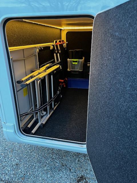

    Und endlich noch jemand mit genügend Licht in der Garage!
    Hallo Rainer,
    den Filz habe ich mir hier bei uns bei der Buttinette gekauft. 1,5mm dick.
    Alles schön angeklebt, Sprühkleber drauf, Filz aufgeklebt und mit einer scharfen Klinge eingepasst.
    QM von dem Filz kostet 8€. Insgesamt habe ich ca. 6m gebraucht.
    LED hatte ich noch in meiner Garage rumliegen.
    Auf dem Boden hatte ich schon vorher Nadelfilz mit Teppichklebeband verlegt.
    LG Jörg
