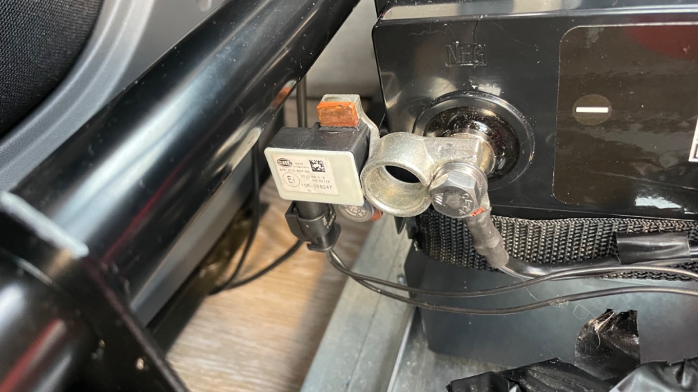

    Den Anschluss der Masse am Shunt werde ich demnächst mal ummontieren. Hatte ich ja beim Batterieumbau selber so gemacht (einfach weil ich es nicht begriffen habe). Für mich war ja wichtig dass wir vor Sylvester loskommen und da hat es im Schädel evtl nen Kurzschluss gegeben….
    Hatte mich nicht recht informiert und nur über die Temperatur am Pol nachgedacht…naja -wird geändert!

    Ich denke die Hella Sensoren sind quasi genau wie vorher angeschlossen, waren ja auch direkt am Minuspol geklemmt. Auf dem Bild siehst Du die alte Rundpolklemme, welche ich nur „modifiziert“ habe… wie wäre Deiner Ansicht nach die korrekte Weise der Installation?

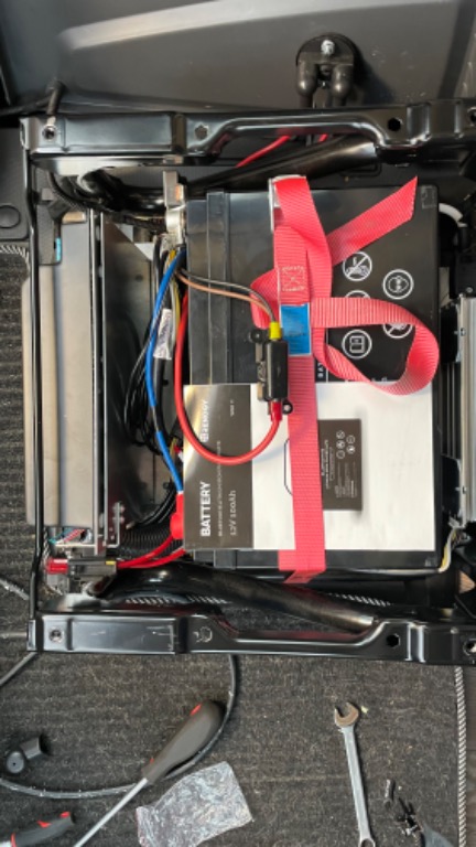

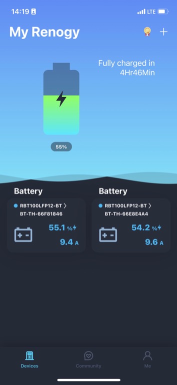

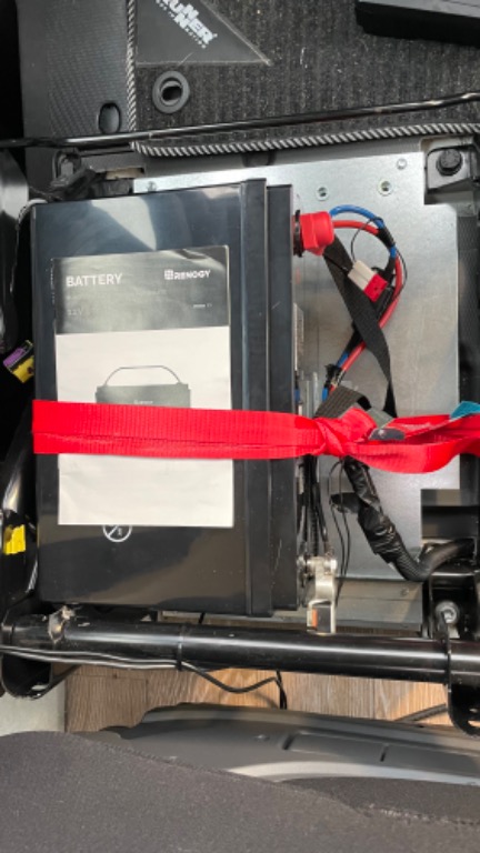

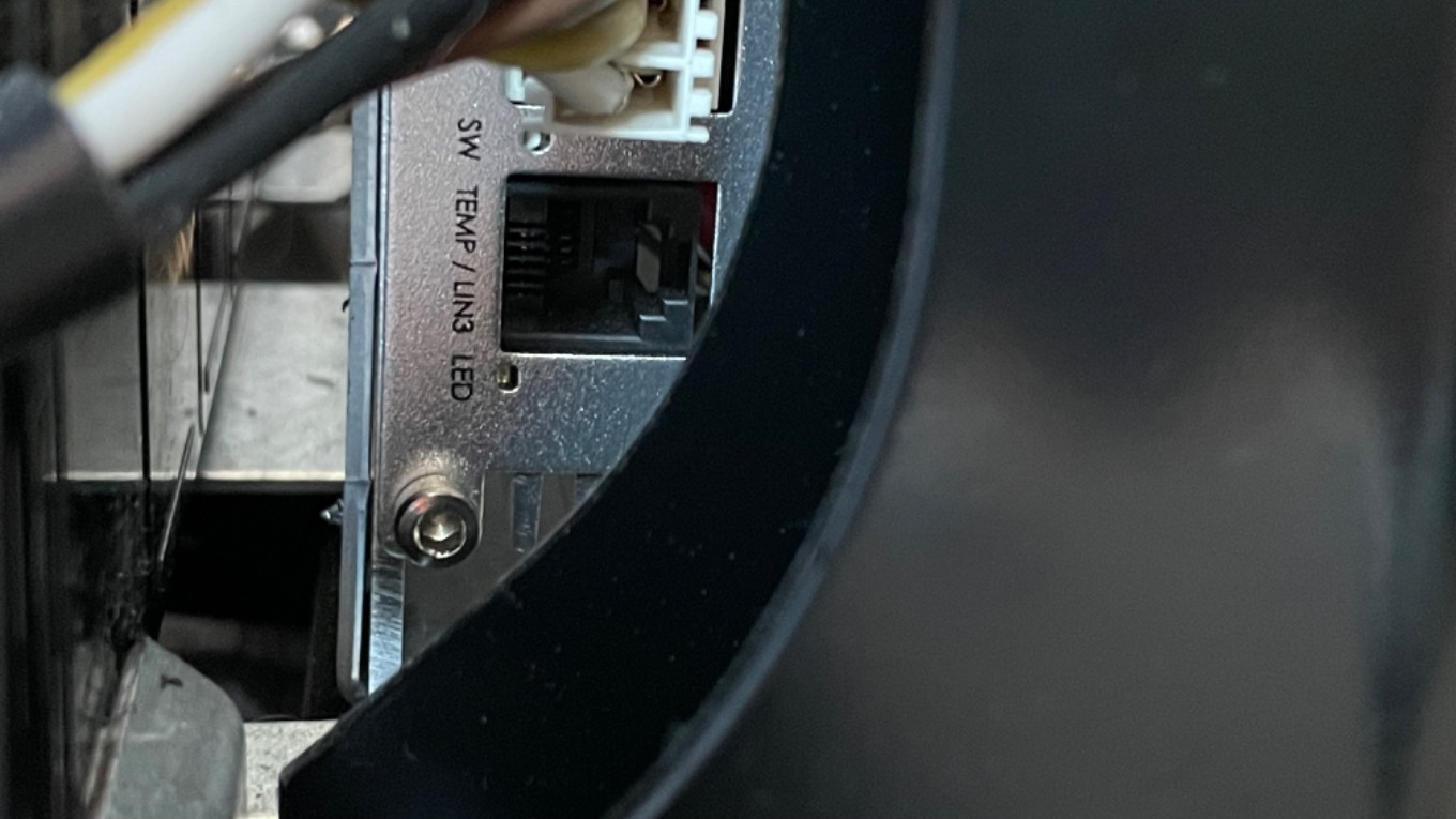

    Das Werk ist vollbracht und die beiden Renogy 100A Lifepo4 sind nun eingebaut. Es war nicht ganz so einfach wie gedacht- hat letztendlich aber geklappt :)
    Die Lieferzeit war der Hammer- am 25. bestellt und am 27.12 in den Händen gehalten….
    Auf Grund der knappen Zeit musste ich Kompromisse machen, werde die aber in Kürze noch ändern. Wir wollen ja Sylvester irgendwo an der Weser, in der Einöde, in der Betty verbringen.
    Am blödesten fand ich die alten Hella Sensoren für die Elektronik wieder einzubinden, obwohl ich gar nicht weiß ob diese überhaupt noch gebraucht werden?! Zeigt das Display vom Hobby überhaupt noch korrekte Werte mit den LifePoś?
    Was muss man da wohl für einen Batterietypen einstellen? Ich habe mich nun für STD (denke das ist Blei) entschieden. Ansonsten gab es noch Gel und AGM
    Zuletzt habe ich noch wie empfohlen bis zum Einbau des Ladeboosters am 16.1. die Sicherung zwischen Aufbau und Motorbatterie herausgenommen…
