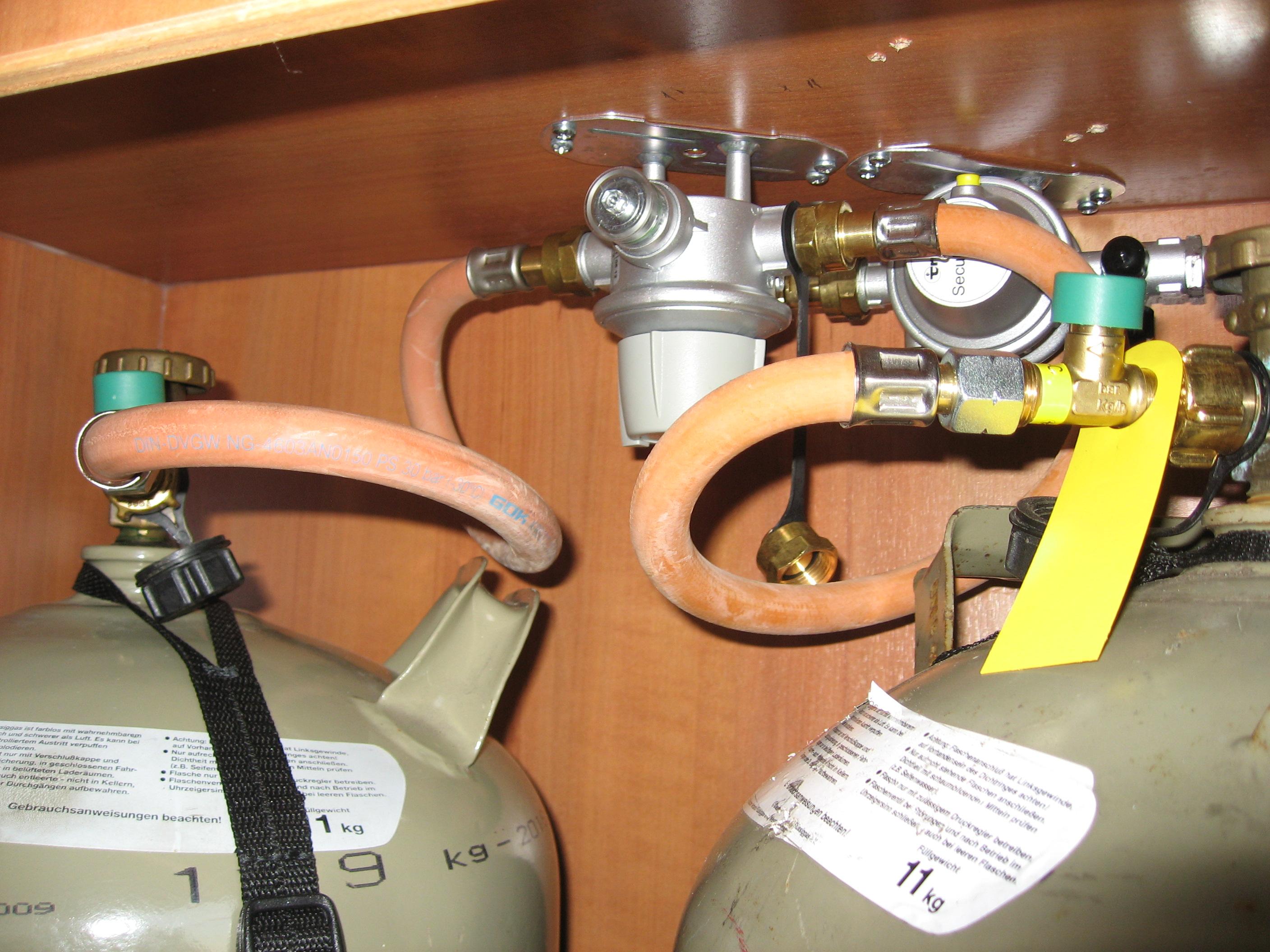

Hallo Alexander,
ich habe mich etwas umgeschaut.
Es gibt die neue Duocontrol von Truma.
Passt die überhaupt bei unserem Van?
Bei mir ist die Monocontrol vor Jahren durch die Duocontrol mit Fernanzeige und Eisex ersetzt worden.
Der Monteur hat die Secumotion, die bereits am Gasrohr hing, beibehalten.
Die Duocontrol sitzt unter der Decke des Gaskastens, horizontal. Das Gasrohr geht nach rechts weg. Wird bei dir genauso sein.
M.E. passt die Truma Duocontrol CS auch in der hotizontalen Variante nicht.
Bei der GOK Caramatic Drive Duo bin ich auch nicht sicher.
Bei der horizontalen Version auf den Prospekt Fotos geht das Gasrohr nach links.
180° gedreht kommt man an den Prüfstutzen nicht mehr ran. Oder irre ich?
Wenn möglich, würde mich ein Foto von deiner Einbausituation interessieren.
Ich hänge ein Foto von meiner mal an.
Vielen Dank für deine Mühe.
Heinz-Günter -
