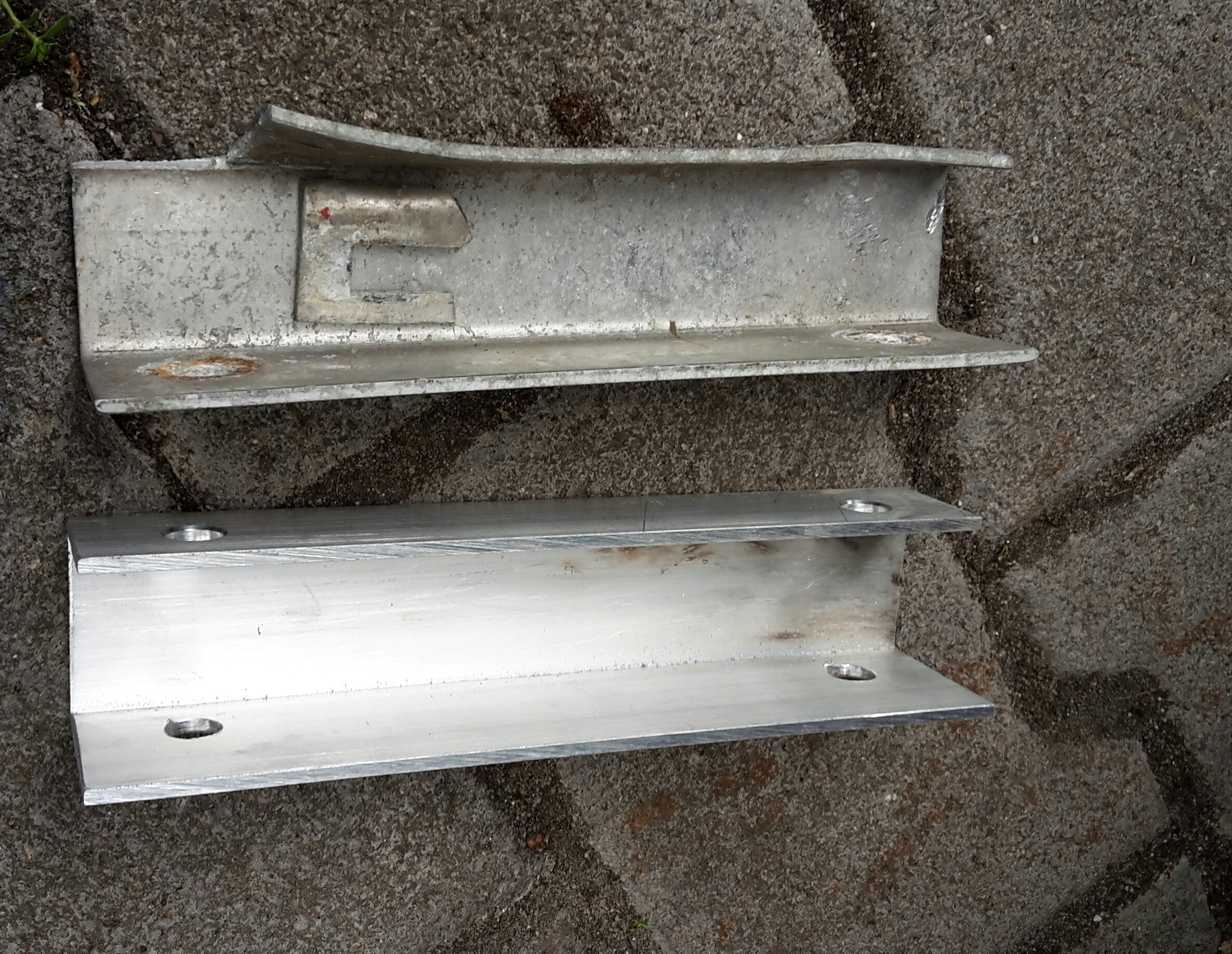

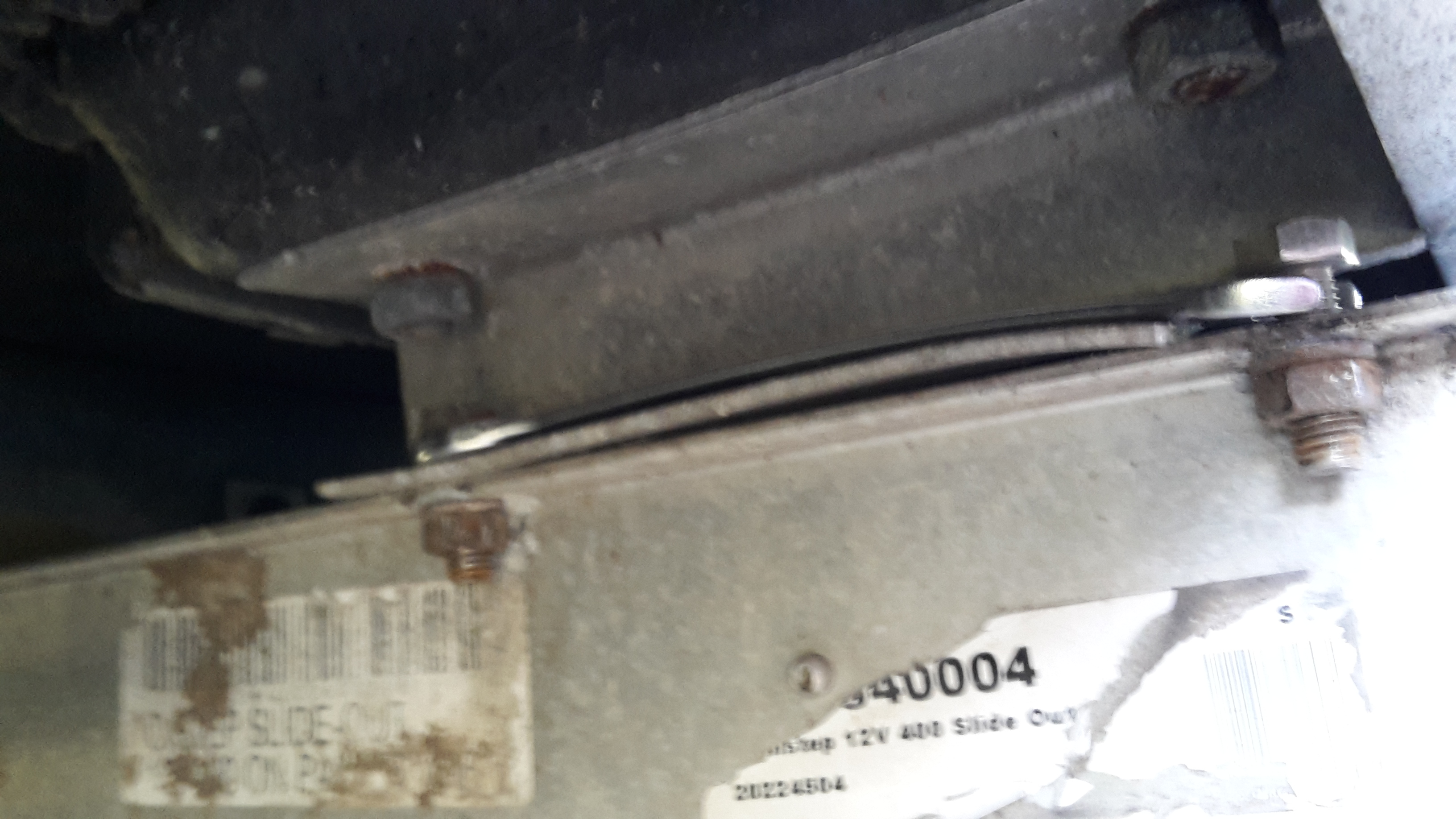

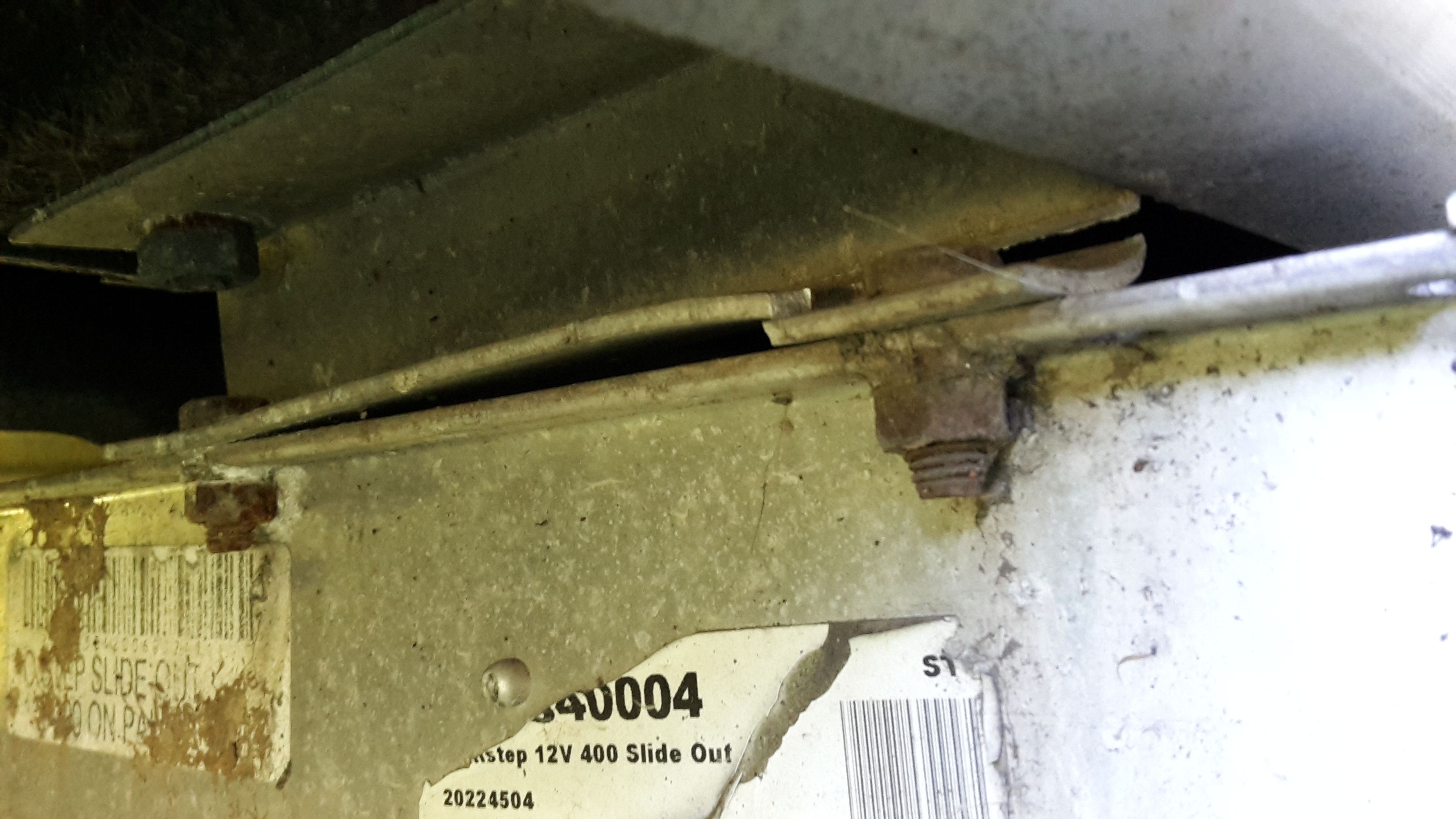

Auf unserer letzten Reise ist mir aufgefallen das die elektrische Trittstufe schräg hängt. Erst ein wenig dann immer mehr.
Also hab ich mich mal drunter gelegt und gesehen dass die Halterung gebrochen war. Unterwegs hatte ich nicht viel Möglichkeiten, aber ich hatte Glück, denn zwischen die beiden Befestigungsschrauben passte genau der 10-11 er Gabelschlüssel der dann die Last beim Drauftreten abgefangen hat.
Zu Hause hab ich dann aus einem 4 kantrohr (Alu) die Halterung neu angefertigt. Da die Tür nach rechts öffnet wird immer die linke Seite mehr belastet.
Das Womo ist jetzt 11 Jahre alt, wenn das nochmal genauso lange hält bin ich zu frieden.
