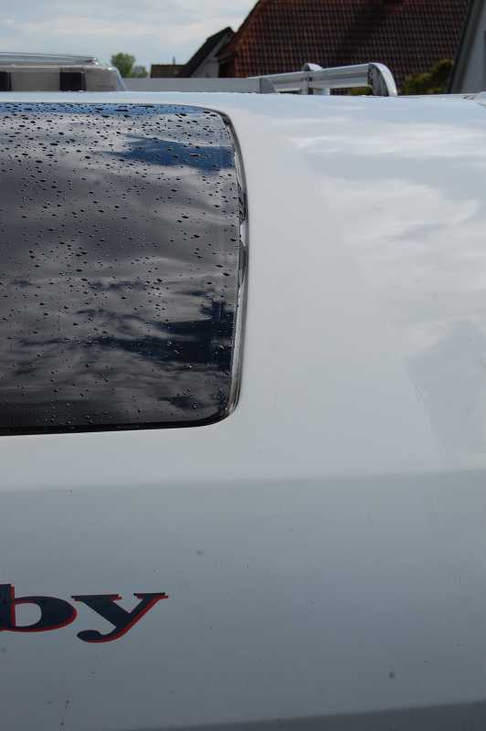

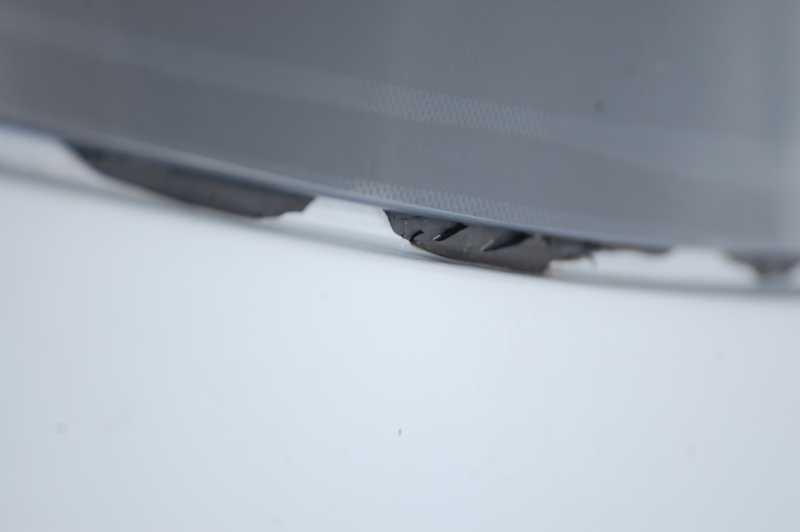

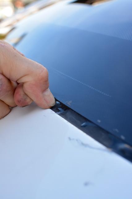

    Wie erst kürzlich von mir unter "Hobby-Allgemeines" und Thema "Panorama Dachfenster Rückrufaktion" auf die Probleme des Panoramadaches hingewiesen gibt es trotz Zwangsrückruf durch das deutsche Kraftfahr-Bundesamt und zusätzlicher Versiegelung der umlaufenden Fuge wohl auch weiterhin Probleme mit der miserablen werksmäßigen Klebefestigkeit. des Dachfensters. So geschehen letztens bei unserem VAN.
    Unser Dach wurde, wie beschrieben und bebildert, nun durch einen Autoglaser komplett ausgebaut und neu verklebt und versiegelt.
    Zuvor hab ich mich auch mit dem Umbau und Einbau eines klappbaren Panoramafensters beschäftigt wie es bei nahezu 95 Prozent der Wohnmobile zu sehen ist.
    Nur bei Hobby wird geklebt!
    Auf den Bildern kann man die Dach-Konstruktion rund um das Panoramadach sehen.
    Der nachträgliche Aufwand und Umbau zu einem klappbaren, aufstellbaren Dachfenster ist allerdings erheblich ...!
    Von den sicherlich hohen Kosten ganz zu schweigen.
    Letztendlich hab ich es, wie gesagt, durch den Autoglaser erledigen lassen und vertraue auf seine 10-jährige Gewährleistung !!!
    Gerne höre aber auch ich von einem durchgeführten Umbau!
    Peter OB aus der Metropole Ruhr
