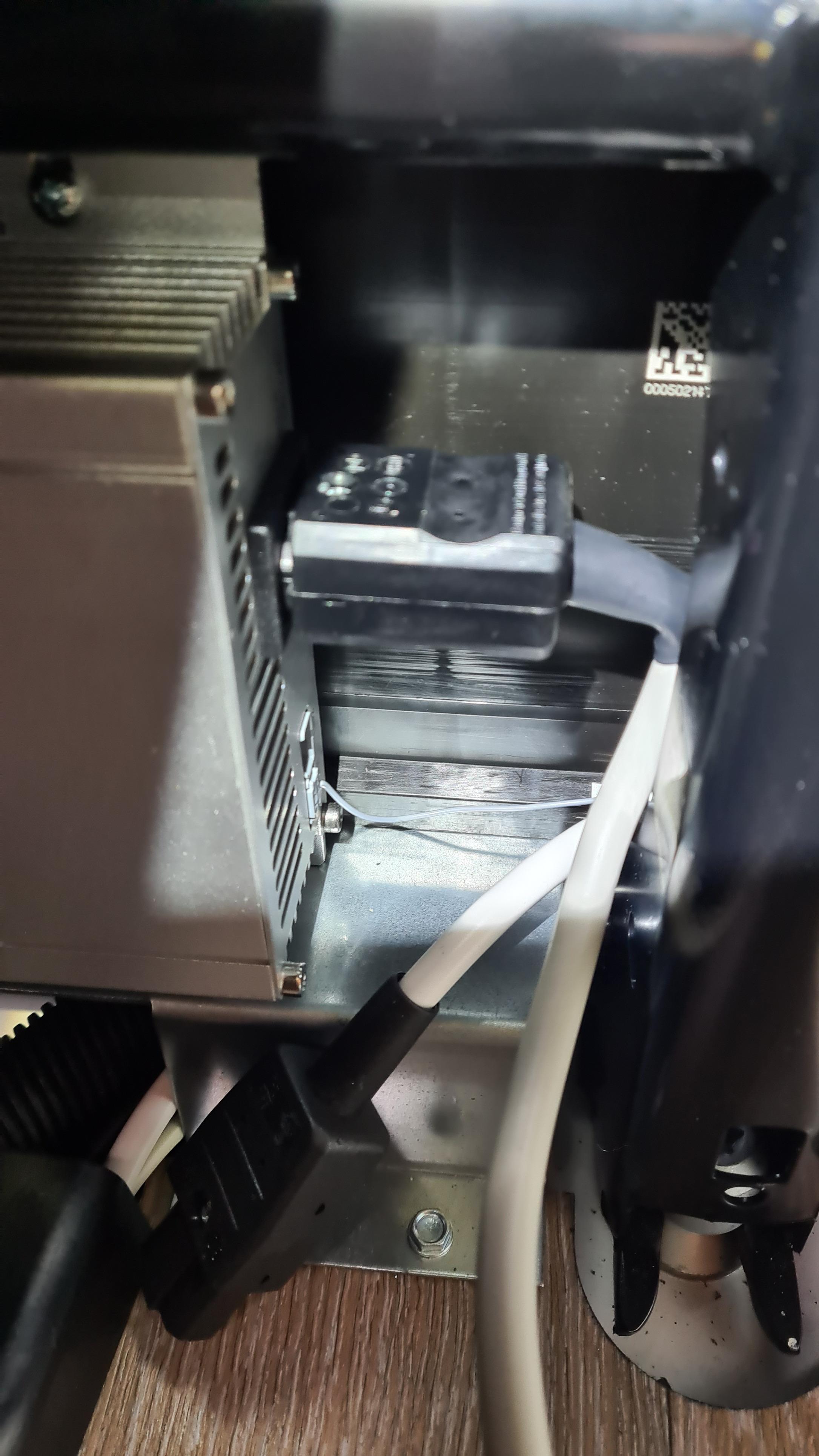

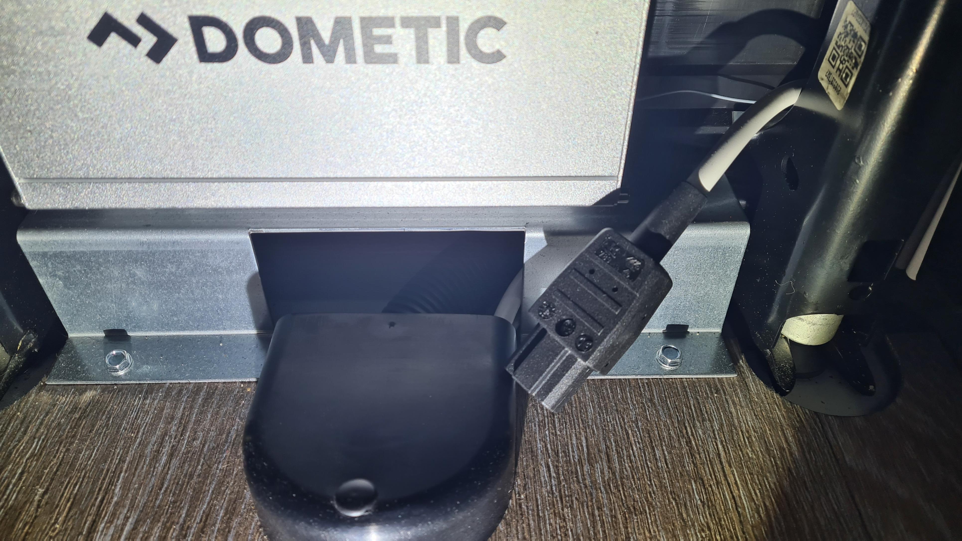

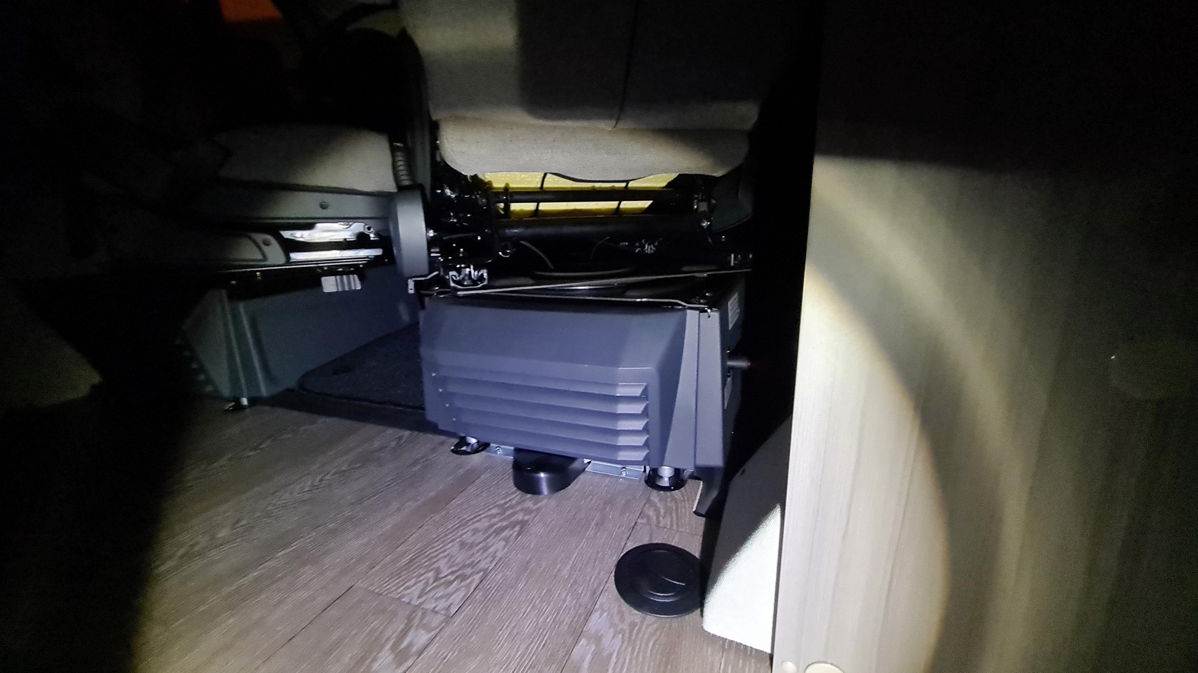

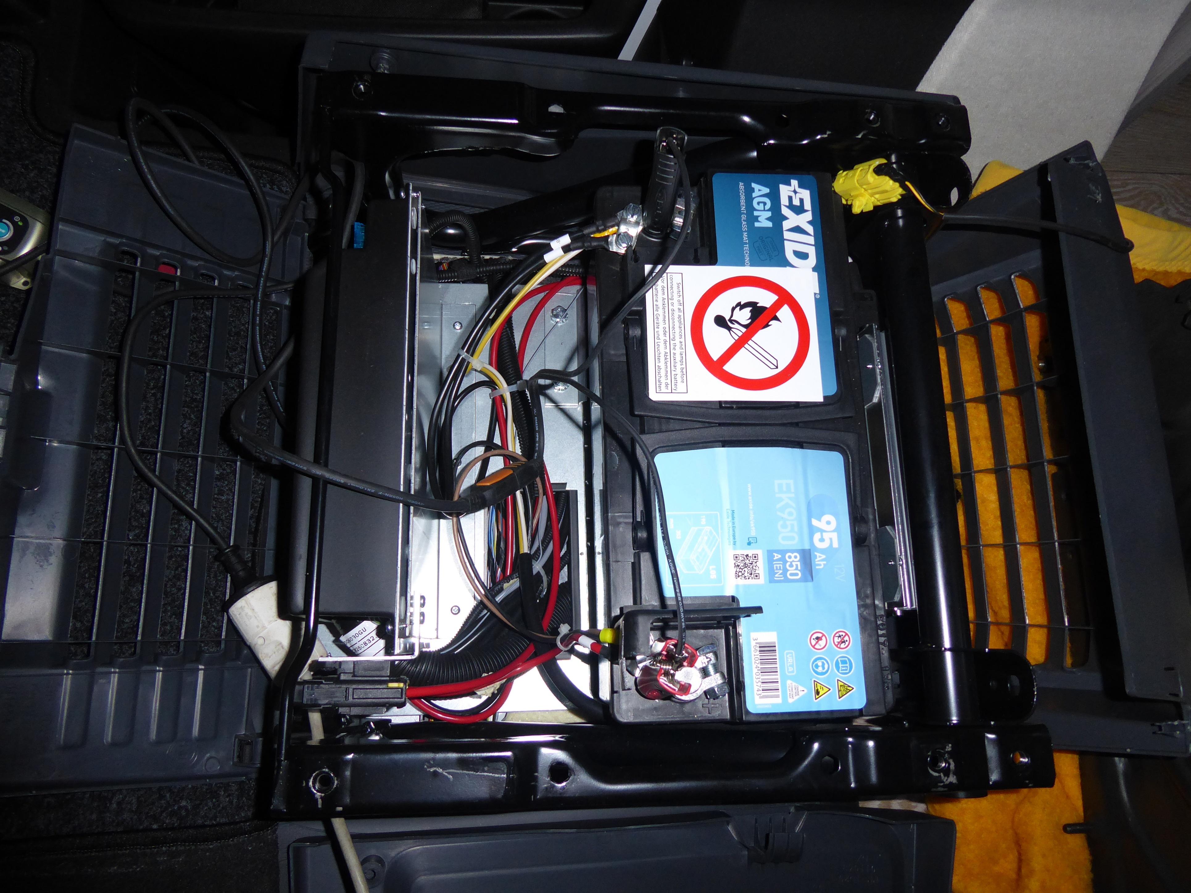

Wenn du dir das passende Warmgerätekabel besorgst, musst du den Sitz nicht ausbauen.
Du musst nur die hintere Sitzgestell Verkleidung vom Beifahrersitz ausklicken, dann liegt das dometic-ladegerät frei vor dir. Und dann nur den fahrzeugseitigen Netzstecker rausziehen, den von dir neu gekauften Stecker rein et voila, schon hast du landstromanschlss zumindest fürs Ladegerät da wo du ihn haben willsz.

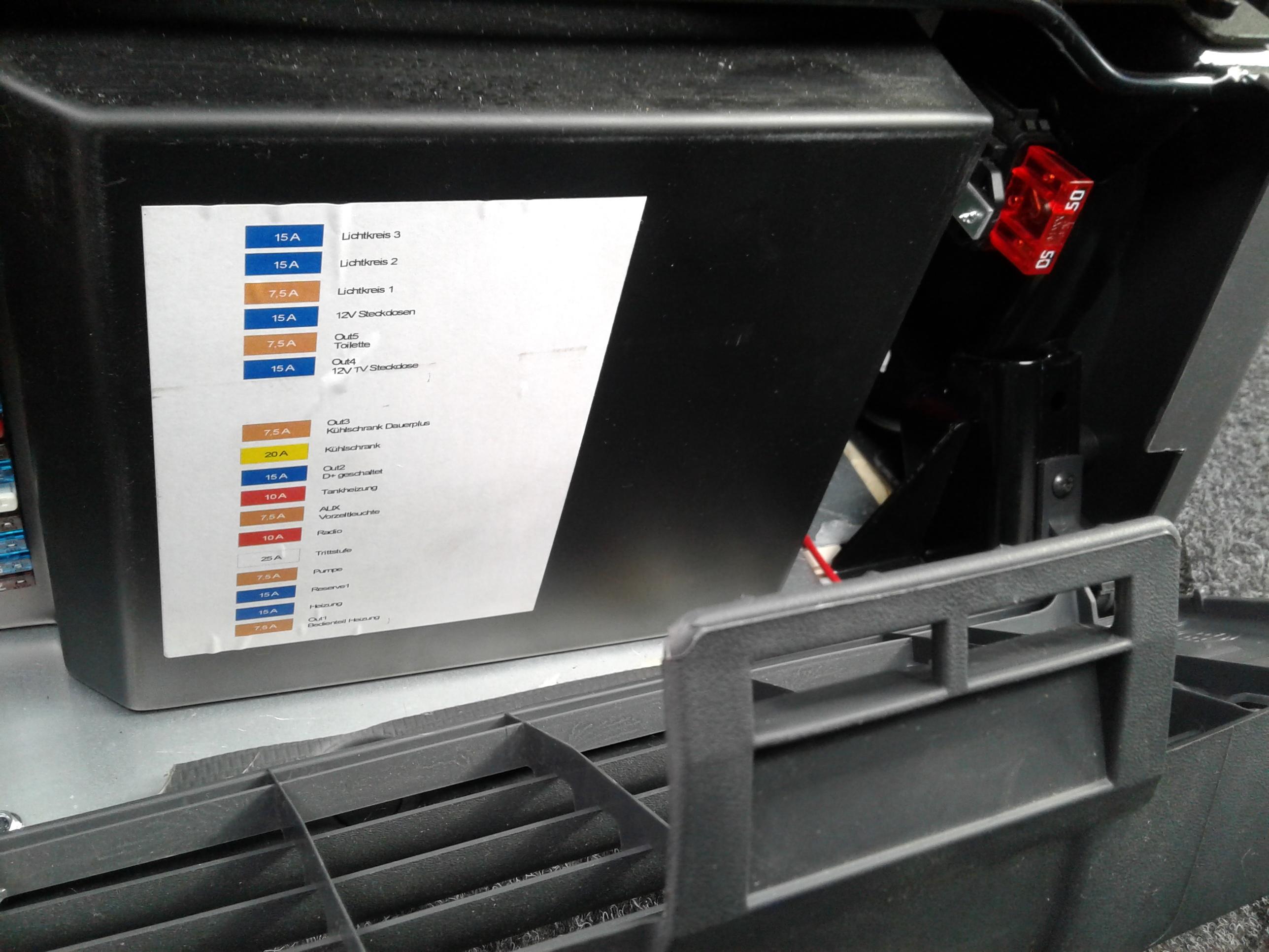

Hallo Rainer, meinst du die Klappe? Die hatte ich schon mal versucht abzumachen, dabei habe ich wohl was abgebrochen. Klappert jetzt etwas.
Seitdem nicht mehr versucht. Hätte Schiss die Klappe komplett abzubrechen.
Bin wie gesagt nicht der Handwerker schlechthin. Und immer etwas grobschlächtiger, da meine Finger eher für grobmotorische Dinge geeignet sind.
Aber ich werde mal im Netz gucken, wie man diese Klappe denn abbekommt.
Auf jeden Fall vielen Dank.

Moin Jörg
Genau die.
Die hat auf der Oberseite links und rechts kleine gegen Halter, mit nen kleinen dünnen Schraubendreher oder Spachtel runterdrückrn und schon flutscht sie ganz leicht raus.

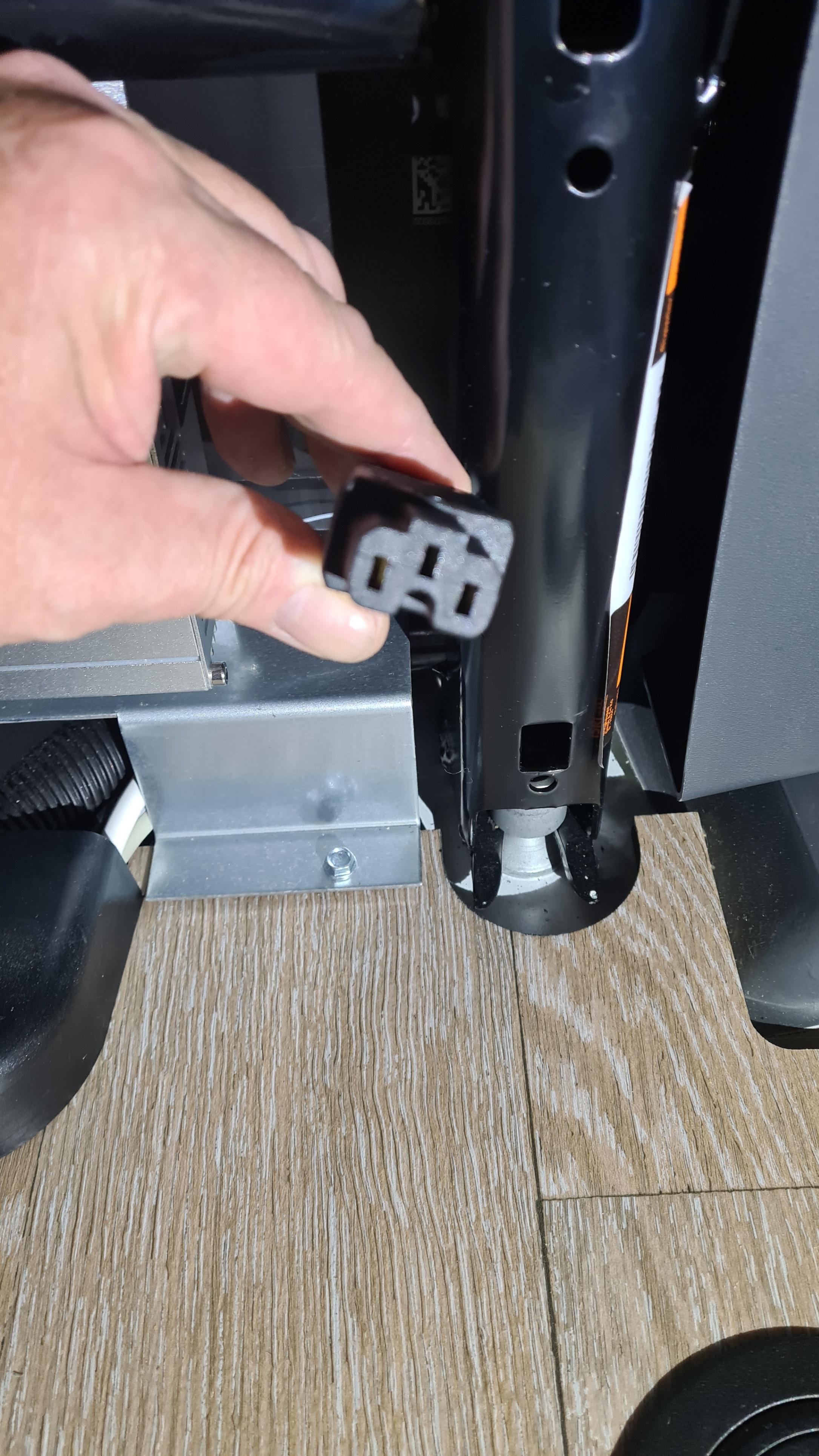

Danke, hat funktioniert. Jetzt nur noch ein Kabel finden, welches passt -

Servus,
Das ist ein Warmgeräte Stecker / Buchse.
Gibts bei Am.. für ein paar Euro.Gruß

Andreas
Ganz so einfach ist es wohl nicht. Habe danach gesucht und wenn ich es richtig sehe ist das eine C15 A/ C16 A- Verbindung. Da habe ich bei Am.. nix gefunden.
Aber ich werde es schon finden.
Vielen Dank auf jeden Fall

So da muss ich jetzt mal Vollzug melden.
Da ich nicht was bestellen wollte und ich heute ohnehin unterwegs war, bin ich kurz ins Bauhaus rein allerdings mit wenig Hoffnung, etwas dort zu finden. Aber siehe da, die hatten nicht viele Sorten Gerätestecker, um genau zu sein, eine Sorte und zwar meine.
Vernünftiges Kabel hatte ich noch zuhause und einen Stecker für aussen auch. Zusammengebastelt, angeschlossen und siehe da:
Um es mit den Worten des Bibers aus Susi und Stroclh zu rufen: Es funktiiiiiiiiiooooooooniiiiert.
Dank für den Tipp mit der Klappe, danke Euch. Eine Sorge weniger
LG Jörg -

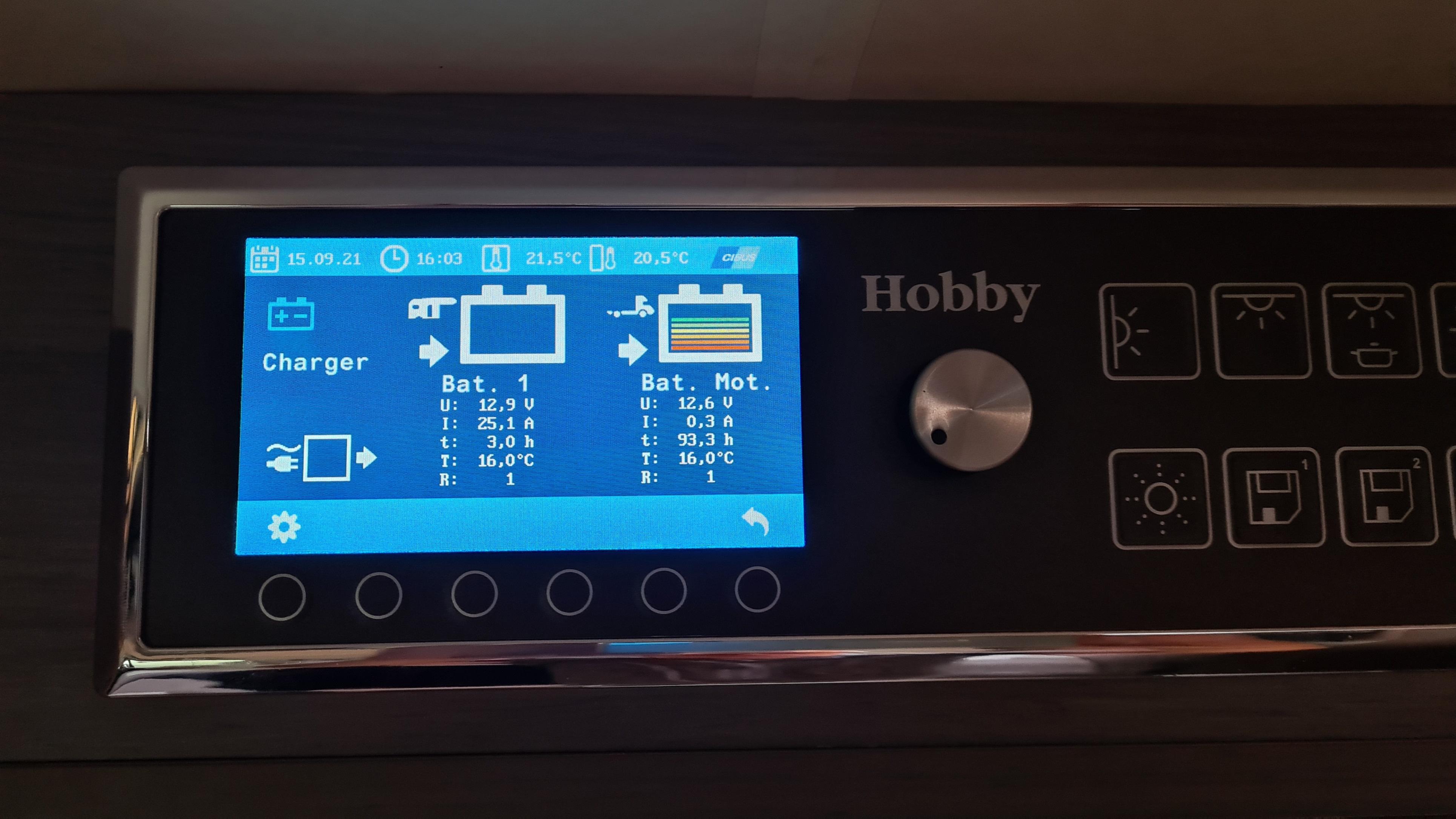

Bei der Gelegenheit habe ich mir noch mal das Bedienfeld genau angeschaut. Es scheint ja wohl wirklich so zu sein, dass obwohl alle Verbraucher im Optima aus sind, etwa 0,3 Ampere weggehen (pro Stunde) und nicht wieder gesehen wurden. Hihi. Also 7,2 Ampere pro Tag. Da ist dann klar, obwohl ich nicht soviel Ahnung von Strom habe, dass die Batterie irgendwann leer ist. Komisch ist das schon.
LG Jörg -
Moin Jörg,
Ja, das ist bei mir auch so. Freya, wohnt aber immer draussen unter freiem Himmel, d.h. die solaranlage liefert eigentlich immer mehr Strom als durch kleinstverbraucher weggeht.
LG Rainer -
