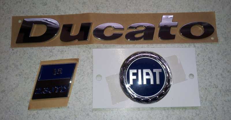

    Hab da noch einen selbstklebenden Fiat Ducato Schriftzug,besteht aus 3 Teilen
    Ducato Schriftzug 33,5 cm lang
    Fiat Emblem (siehe Rückseitenbild) 8,5 cm Durchmesser
    15 / 2.3 JTD Schriftzug 5,5 x 5,5 cm
    unbenutzt / Neuwertig
    für 30,- € wechsel diese drei Teile den Besitzer (Kein Einzelverkauf) inkl. Vesandkosten
