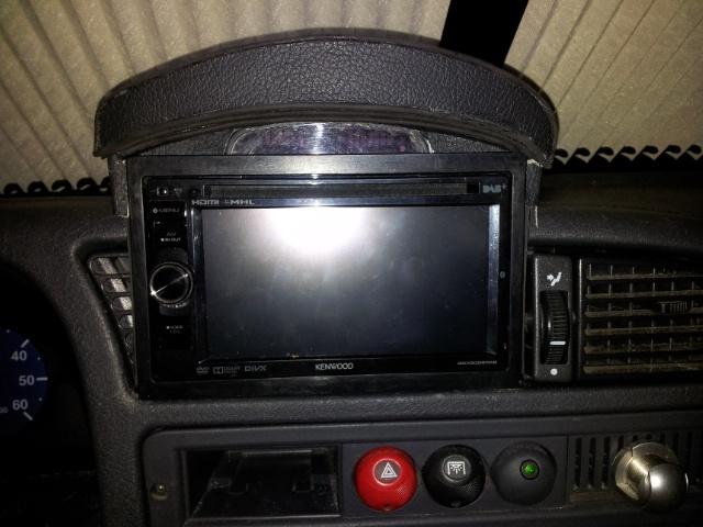

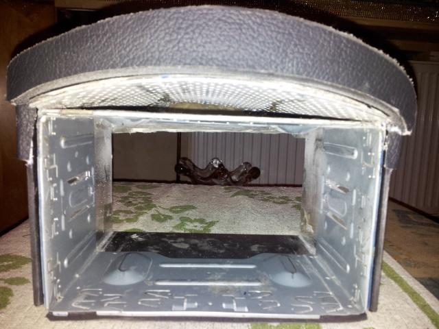

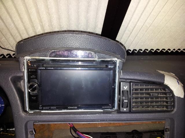

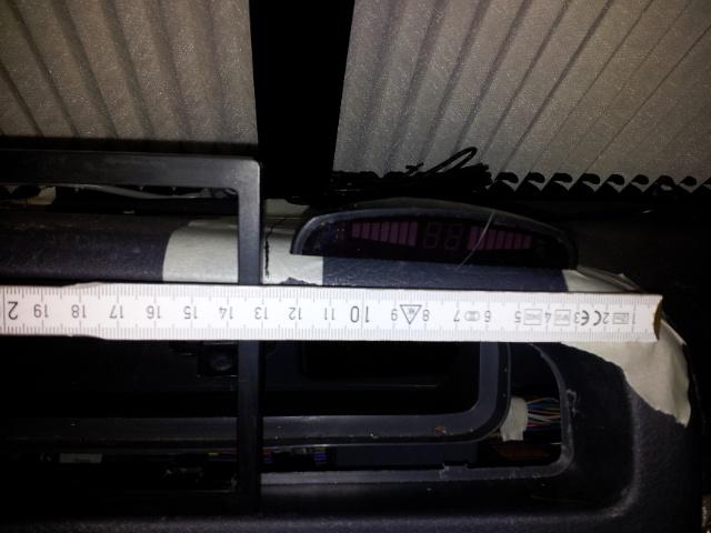

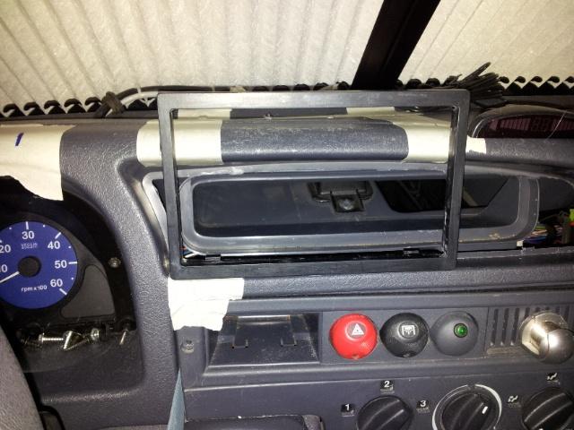

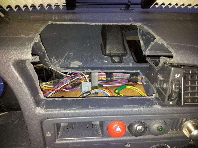

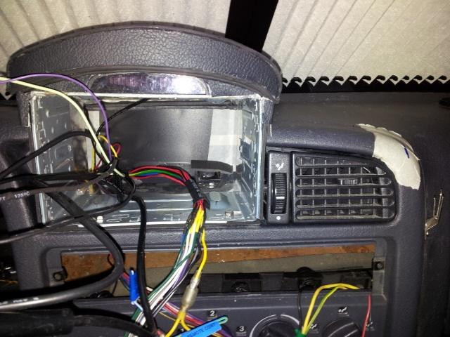

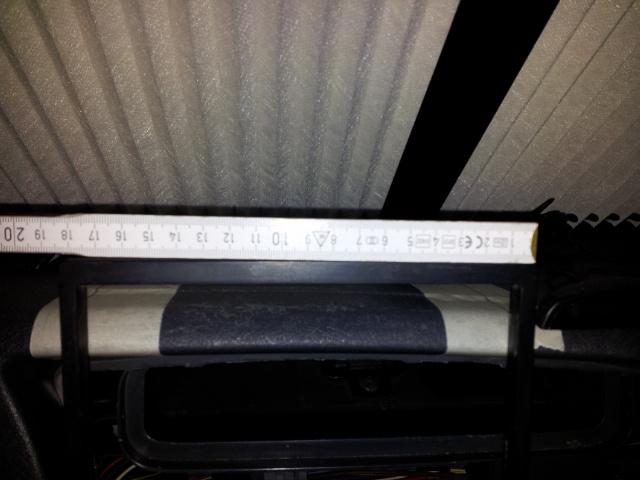

Der Luftaustritt bleibt so wie vorher auch nur in der mitte bläst er ebend mehr.
Habe hinterm Radio ein passendes U Teil reingesetzt so das der Luftkanal weiterhin bestehen bleibt.
Auf einen der Bilder kann man es gut erkennen. War auch viel Fummelarbeit bis ich es so hinbekomme wie es jetzt ist.
Aber mein Motto heißt, geht nicht gibst nicht.
Musste natürlich den ganzen Kabelbaum auch verlängern aber das war nicht das schlimmste.
Hier noch ein Bild im jetztigen Zustand.
Jetzt kommt die Stossstange dran.Sensoren einbauen und vernüftiges Tageslicht eventuell mit Hobbylogo,mal schauen was erlaubt ist B)
Noch ein paar Bilder
Administration: Hat die beiden Themen zusammengefügt da es sich um die gleichen handelt, und in die richtige Rubrik verschoben.

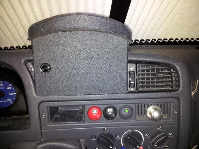

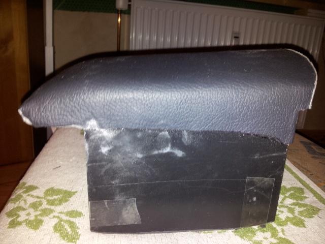

Hallo hier eine kleine Anregung wie man am besten so ein Radio einbauen kann.
Habe mir wochenlang den Kopf zerbrochen wie man es am besten hinbekommt,da mir das 1 Din Radio einfach zu tief angebracht war.
So habe ich mich entschieden meine Konsole ein bisschen umzubauen und gleich Parksensor mit einzubauen. Und hier ein paar Bilder die eventuell das selbe vorhaben.
