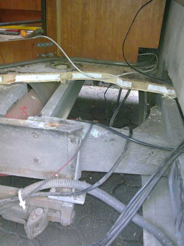

Doch,das muß vom Werk aus sein.Denn das ging auch durch die Rahmen des Fahrgestells,da wäre man nachträglich nie hingekommen.Es war in einem Stück unter dem ganzen Boden.

Der Boden hat ab Werk über die ganze Fläche,eine schwarze Schutzschicht,was auch immer das ist.Die war völlig intakt.Erst als da gegen gedrückt habe,merkte ich,das Luft drunter war,und es recht weich wurde.Als ich das abgerissen haben,kam mir der verfaulte Boden entgegen.Durch das Laminat hat man innen auch nichts gemerkt,als das raus war,gab der Boden nämlich nach.

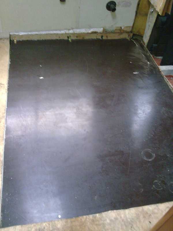

Ja, das ist der Boden der Dinette.Da die Siebdruckplatten dicker sind,als der Originale Papierboden,mußte ich dünneres Styropor wählen.Die Reihenfolge zeigt das Styropor,dann Platte im Innenbereich,und das neue Loch.

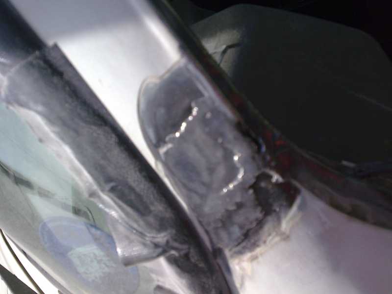

Heute war geplant,den Boden vom Bad zu fertigen.Wie wir uns eine Schablone fertigten,Regnete es plötzlich recht heftig.Zufällig wollte ich irgendwas vorne aus dem Womo holen,und wunderte mich,wieso in der Seitenbeplankung Wasser steht.
Da sah ich auch schon die bescherung,am Hängeschrank lief fein das Wasser runter.
Hängeschrank raus,aha,Dach undicht.Irgendein Idiot,hat den Alkoven mal mit GFK Matten Laminiert.Nur Ahnung hatte er scheinbar davon keine,denn die Matten wurden beim verlegen gebogen,so das Luft drunter war.Das ist stellenweise gerissen,und es war unter dem gesamten GFK,zwischen Dach und Alkoven Wasser drunter.Also den Scheiß so gut es ging entfernt,und mit dünnen Blechen verklebt.Demnächst kommt noch Lack drauf.Dicht scheint es wohl zu sein.Aus dem Bad wurde somit wieder nix.

Wenn uns eine undichte Dachluke heute nicht aufgehalten hätte,wären wir mit der Leckage an der Sitzgruppe fertig geworden.Aber nee,so ist nur das untere Brett drin,das obere zumindest schonmal gesägt.
Bild von Brett unten.Gruß Frank

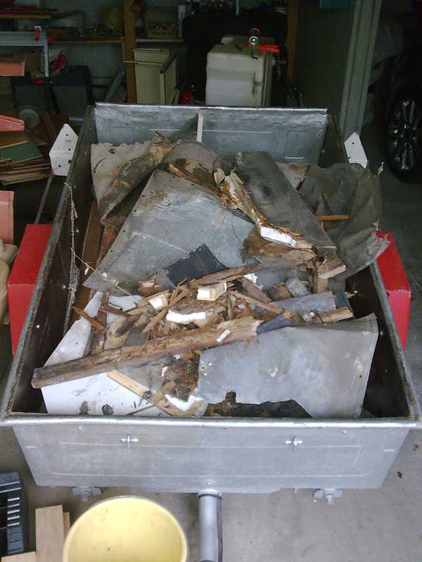

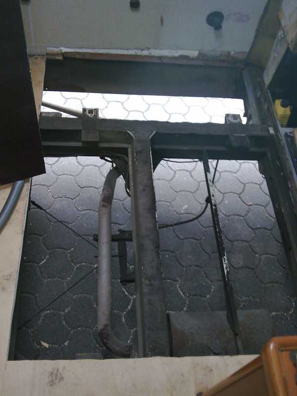

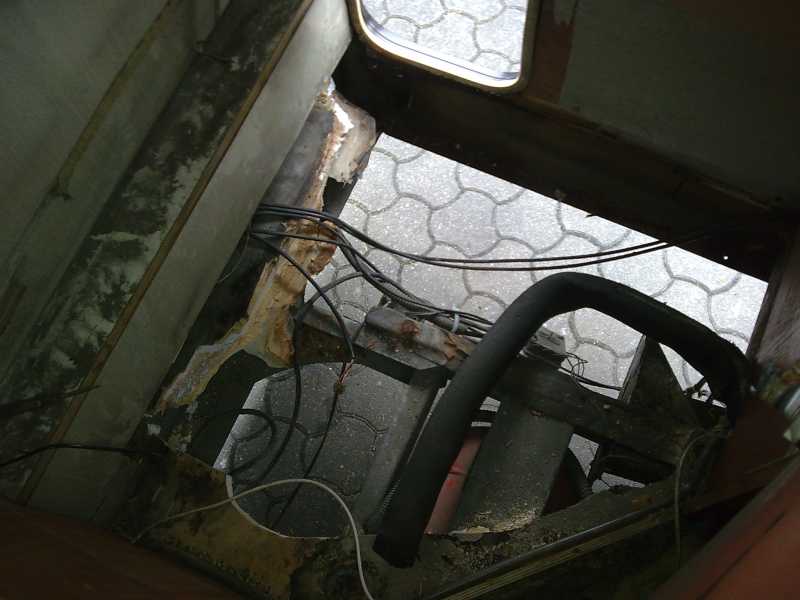

Immer wird es wesentlich mehr,als gedacht.Montag wollte ich eben zwei kleinere Teile des Unterbodens erneuern.Als das Ausmaß einigermaßen ersichtlich wurde,kamen mir ehrlich gesagt die Tränen.Nun habe ich alles was Naß oder Feucht war rausgeworfen,und mache es vernünftig neu.Alles gepfuschte Scheiße,was da teilweise zusammengeschustert wurde,da packt man sich an die Birne.Die Bilder zeigen Dinette und Bad,sowie den Hänger mit dem Müll.Und so steht er jetzt da.
Niedergeschlagene Grüße

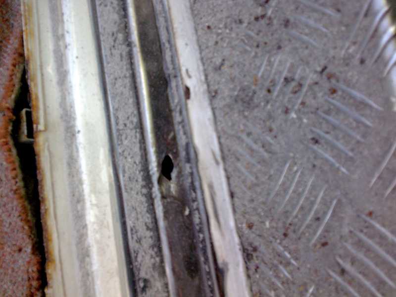

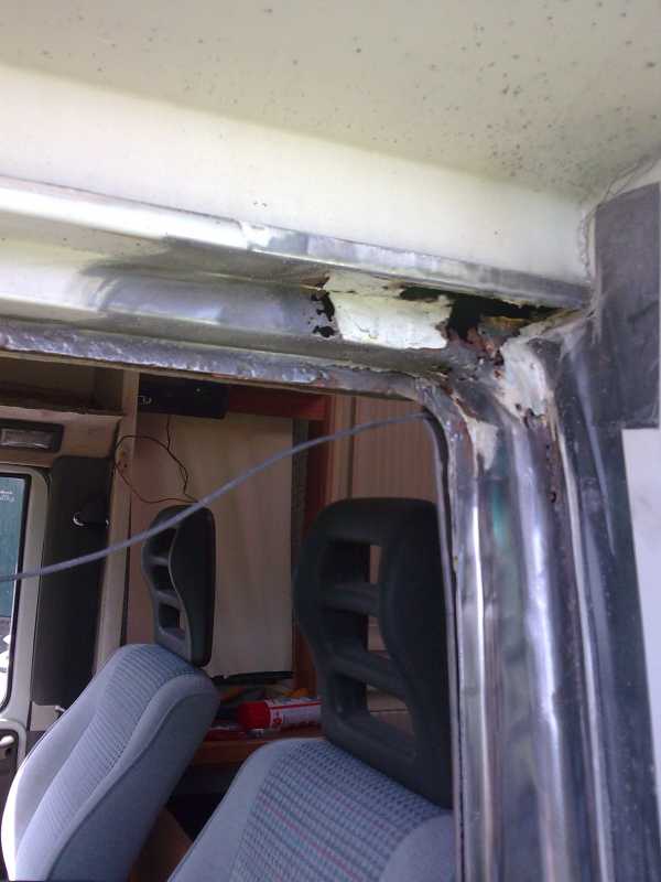

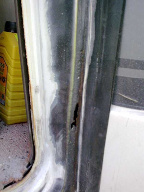

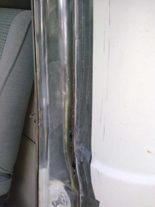

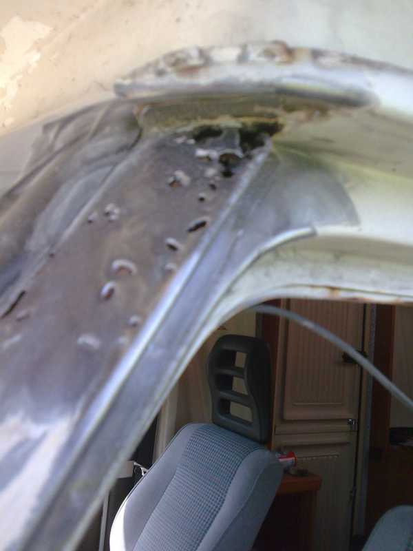

Heute war entrosten angesagt.Nur mal das "bisschen" im Türrahmen machen und zu schweißen.Von wegen,das kam dabei raus:
Bis auf eine kleine Stelle ist alles wieder zu.Zwei Stellen können wir erst gescheiht machen,wenn der Kotflügel getauscht wird.Zum Glück sieht die andere Seite besser aus.Verstaubte Grüße

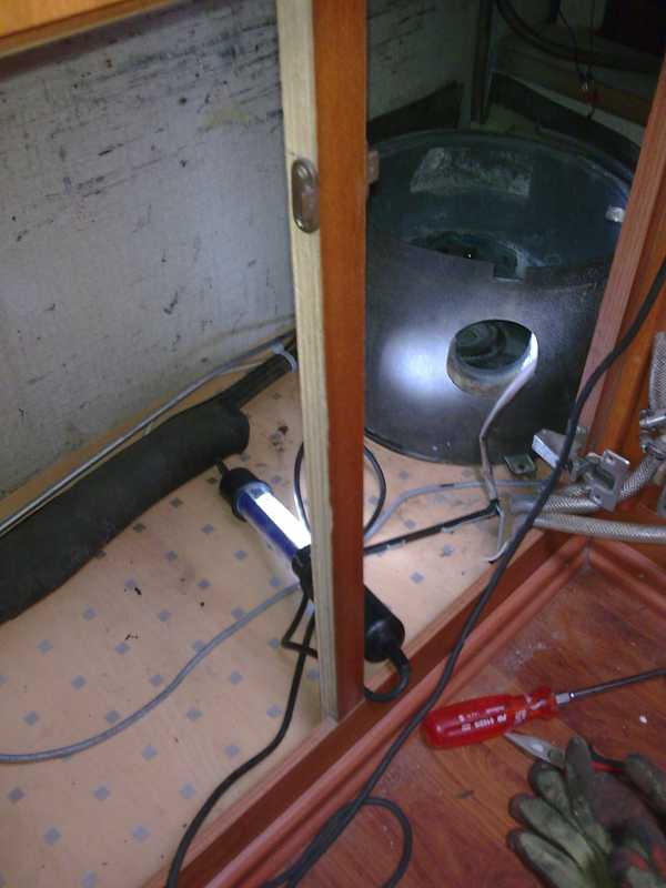

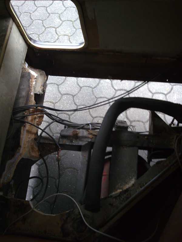

Der Boiler ist ein B10 Baujahr 1988,die Sicherung habe ich getauscht,ohne Erfolg.Er springt auch nicht an,wenn man ein Stabfeuerzeug an die Löcher hält.Deshalb sagte der Werkstattmeister,es muß irgendwas an der Platine sein,die das Gas nicht freigibt.Das Messen darf mein Kumpel übernehmen,der ist mit sowas besser vertraut als ich.Und so sieht es im Moment aus.
Vielen dank für euer Lob.Mich bringt derzeit nur der blöde Boiler um den verstand.Bis Heute Morgen hat er noch gezündet,angesprungen ist er aber nie.Jetzt klickt nur noch etwas auf der Platine,laut Werkstattmeister des hiesigen Campingfachmannes,irgendwas an der Platine.Ich hoffe das kriegt mein Kumpel hin,sonst werde ich Truma bemühen müssen,was wohl teuer werden wird.
