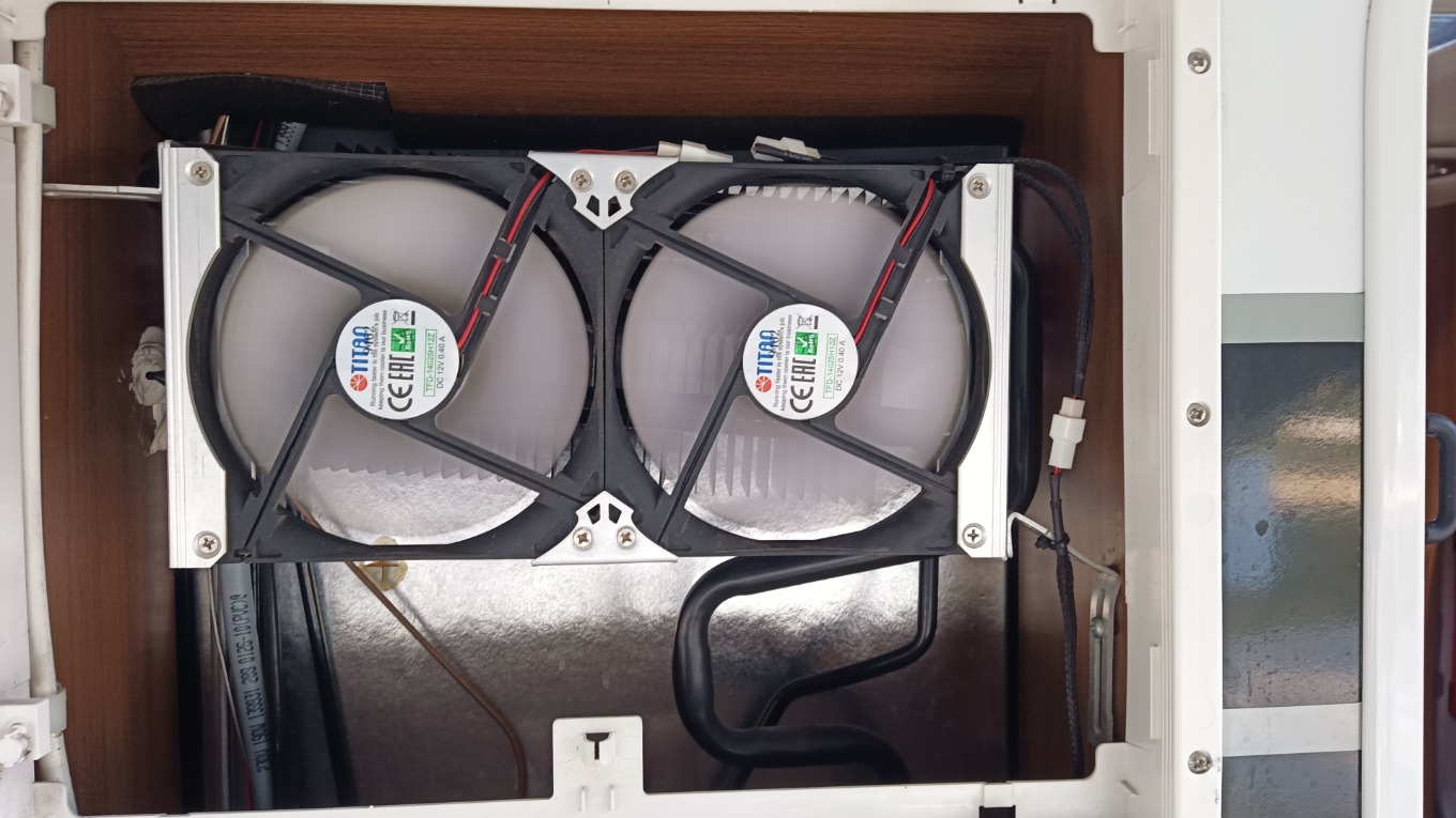

So, Paste ist erneuert. Kühlung über Nacht (Außentemperatur ~ 20° mit Lüfter auf Automatik) im Gemüsefach (also ganz unten) ~ 2°. Ich hoffe mal, dass das jetzt auch bei höheren Außentemperaturen reicht.
Die Lüfter hab ich ja auch schon. Jetzt versuch ich´s noch mit der Wärmeleitpaste

Letzte Messung (vor ~ 2h, Hallentemperatur ~ 20°; Lüfter an): 3,2° im Kühlraum. Das finde ich schon mal ziemlich gut. Mal sehen, was sich jetzt im Gefrierfach tut.

die Lüfter sind zwischen oberem Lüftungsgitter und dem rückwandseitigen Kühlkörper mit genug Abstand zum Kühlkörper, dem Gitter und allen seitlichen Wänden eingebaut. Die Schaltung ist saugend (die Lüfter saugen die Luft vom Kühlkörper ab und blasen sie durchs Gitter ins Freie). Dieser warme bis sehr warme Luftstrom ist auch draußen mit der Hand gut zu fühlen.

Jetzt hab ich die Lüfter angeschaltet und den Fühler in den Kühlraum (also nicht das Gefrierfach) gelegt: nach 24h 7.2°!!! Find ich ziemlich mager, oder? (Hallentemperatur immer noch ~ 20-25°)
Ich bin jetzt doch stark verunsichert: die Heizpatrone scheint ordnungsgemäß zu funktionieren, sonst würde ja nicht nach nur 2h die genannte Temperatur- im Gefrierfach erreicht werden können.
Warum ist die Temperatur im Kühlraum nach viel längerer Zeit noch so hoch?
Vielleicht noch eine Info: die beiden Lüfter sind formatfüllend hinter dem oberen Gitter saugend montiert; ist das evtl. ein Fehler?
Macht es vielleicht doch noch Sinn, den Tip mit dem Erhitzen der Kühlkörper umzusetzen?
