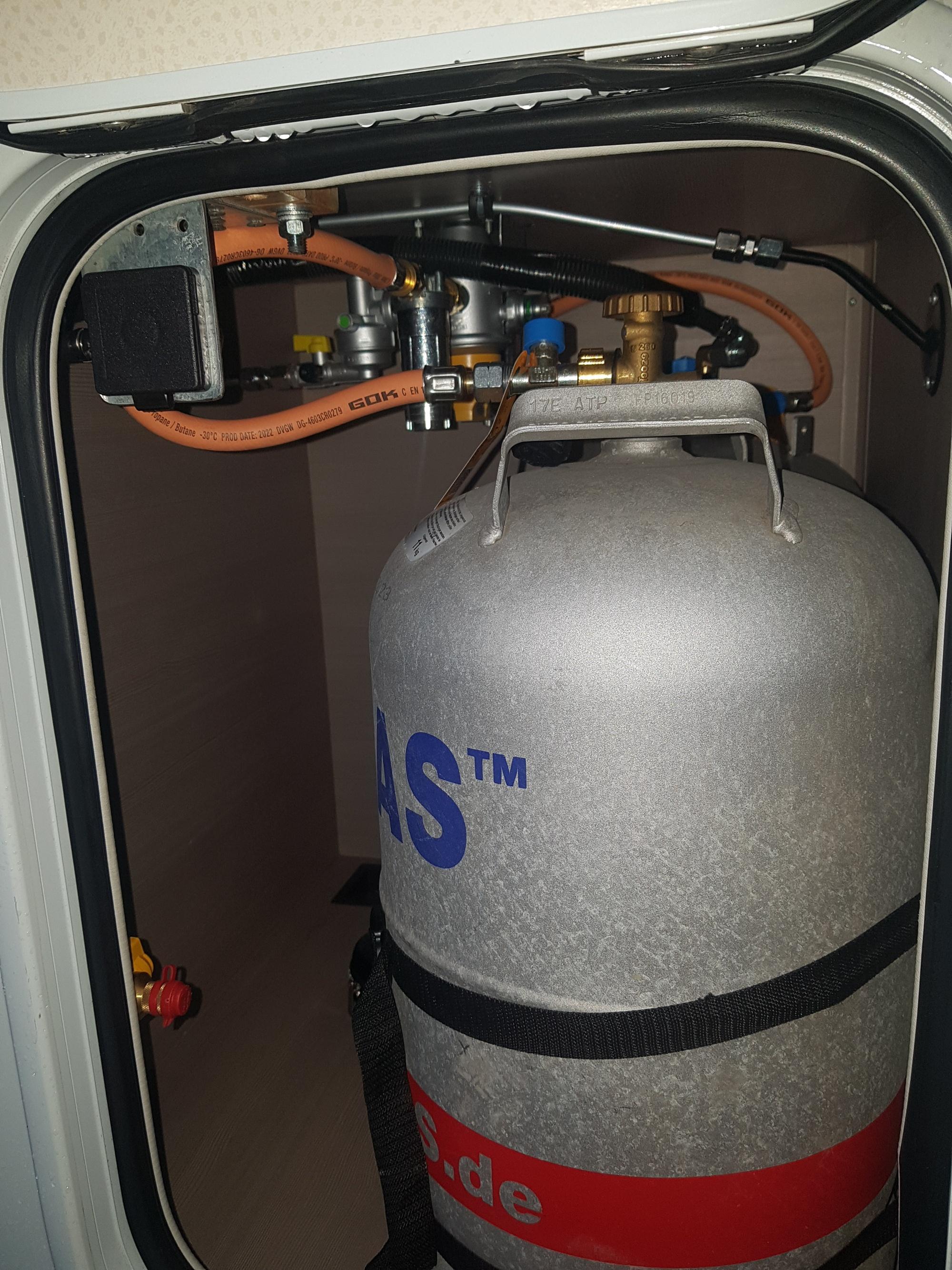

    mein Projekt "Gasfachumbau" ist jetzt auch abgeschlossen
    Vorne steht weiterhin eine Tauschflasche, hinten eine Tankflasche von Alugas, der Füllanschluss befindet sich innerhalb des Fachs,
    zusätzlich habe ich eine caramatic drive two von GOK verbaut und eine Gaskupplung für den Grill.
    Funktioniert alles zu meiner Zufriedenheit
    Gasprüfung bestanden (wichtig zu wissen, dass alles dicht ist) und ins gelbe Heft eingetragen (hier bin ich mir über die Bedeutung nicht ganz klar...).

    ich habe keinen Auszug. D. h. die hintere wird die Tankflasche und die vordere ist dan zum Wechseln gut erreichbar.
    Die Tankflasche muss mit Spannbändern fixiert werden, damit sie nicht, wie die Tauschflasche, schnell und ohne Werkzeug entnommen werden kann. Hintergrund ist, dass man wohl durch schräg stellen der Flasche beim Tankvorgang den Füllstop außer Funktion setzen kann, was nicht zulässig und im wahrsten Sinne des Wortes brandgefährlich ist.
