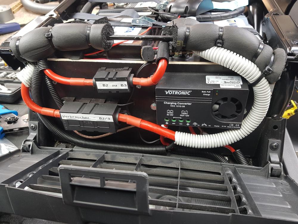

Hallo Peter,
für den Ladebooster habe ich kein Kabel rüberlegen müssen.
Das vorhandene von der Starterbatterie zum EBL habe ich an den Ausgang angeschlossen und ein neues 16 qmm von der Starterbatterie zum Booster war relativ easy.
Florian

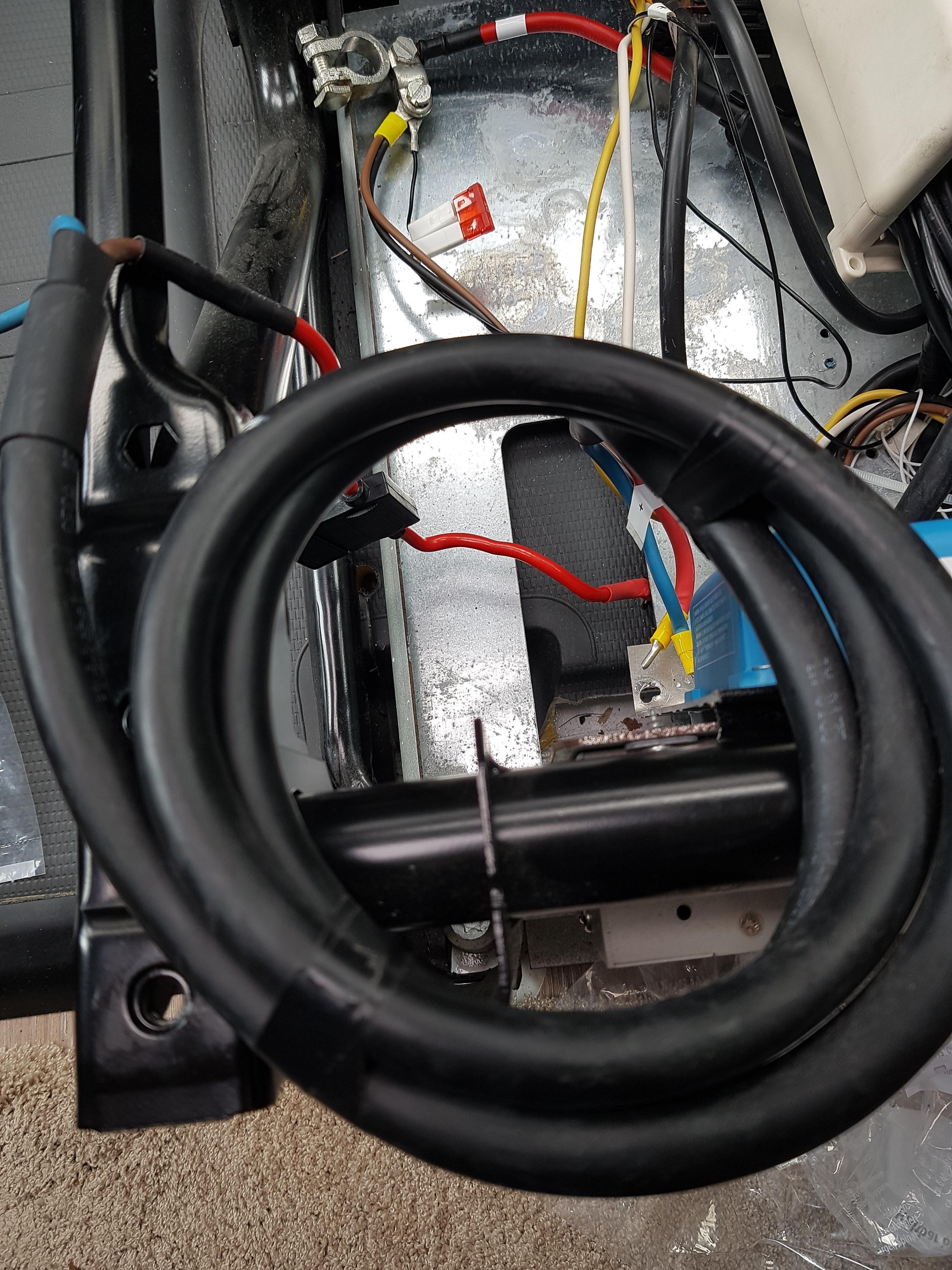

Hallo Peter,
das schwierige daran ist der gewählte Querschnit von 50mm².
Ein Kabel habe ich an der Konsolenfront durchgezogen, da verläuft ein Kabelkanal, wo noch ein wenig Platz ist.
Die anderen Kabel habe ich im "Doppelboden" verlegt, dafür musste ich den Fußboden etwas aufbohren.
Das ist danach fast nicht mehr zu sehen.

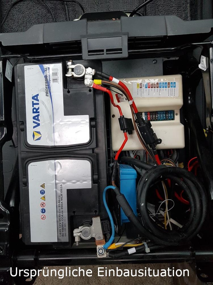

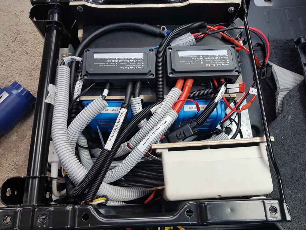

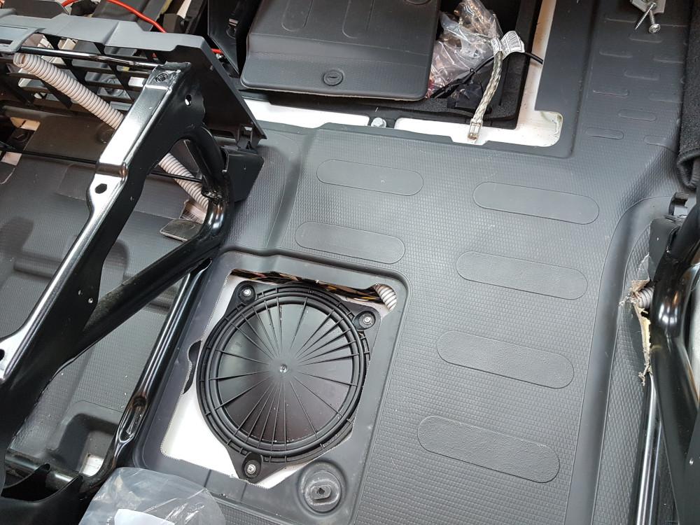

nun habe ich mein Projekt "Ausbau der Elektroinstallation" (vorerst) erfolgreich abgeschlossen.
Das beinhaltet:
- 2. Wohnraumbatterie und Verlegung beider Batterien unter den Fahrersitz
- geänderte Positionierung des EBL, so dass ich von der Seitenklappe an die Sicherungen komme(wobei die Entnahme einer Sicherung immer noch ziemlich schwierig ist, da man mit keinem Werkzeug so richtig dran kommt. Hat da einer einen Tip?)
Somit gewinne ich auch mehr Platz um dort einen
- 2. Solarladeregler für die 120 Wp Solartasche und einen
- 1000 Watt Wechselrichter zu installieren
(habe von ursprünglich 1500 Watt reduziert, da 1000 Watt für unsere Bedürfnisse ausreichen)

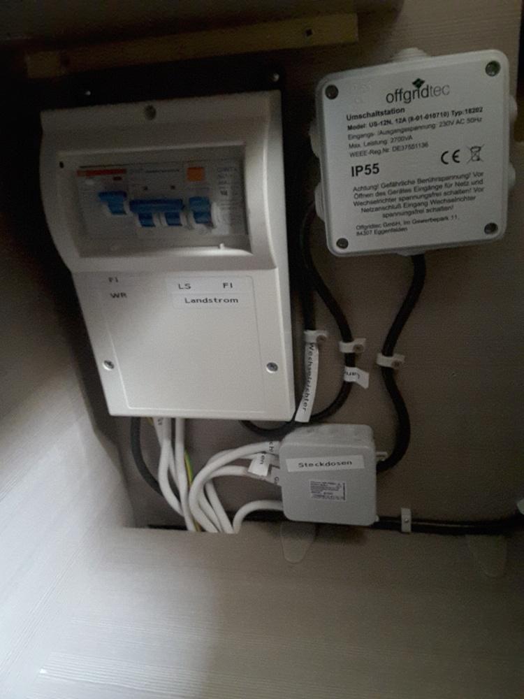

Diesen nutze ich über die vorhandenen Steckdosen über eine
- Netzvorrangschaltung.
Zusätzlich habe ich noch einen
- Votronoc Ladebooster eingebaut.
Das Schwierigste war, die ganze Vekabelung, speziell von Fahrer- zu Beifahrersitz und vom Wechselrichter unterm Beifahrersitz nach hinten zum 230V-Kasten.
Aber schlussendlich funktioniert alles einwandfrei, so wie ich es mir vorgestellt habe.
Vielen Dank an die hilfreichen Beiträge hier im Forum!
Florian

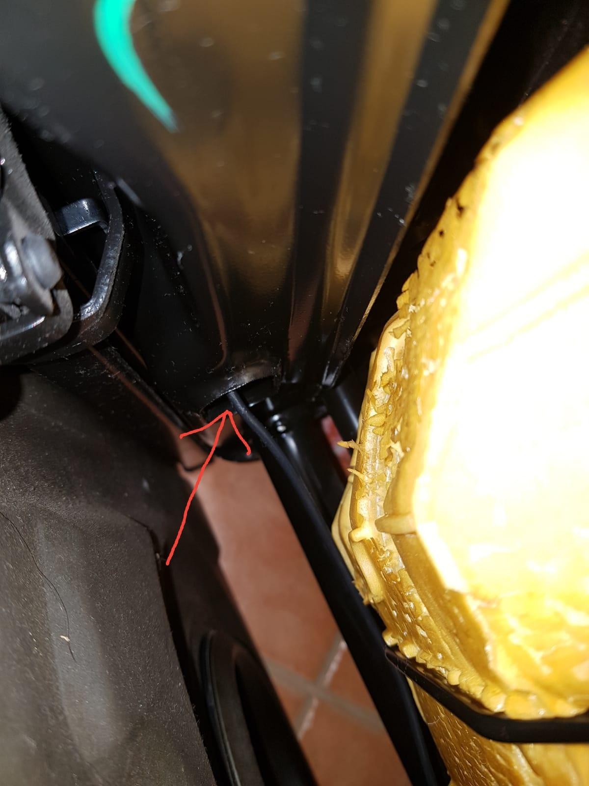

dass die Verarbeitungsqualität z. T. sehr zu wünschen übrig lässt, ist ja hinlänglich bekannt (bei meinem Optima V60GF wurden z. B. unter anderem Schrauben so schief eingedreht, dass sie im Außenblech Beulen verursachten, der Frischwassertank war gebrochen, dafür hatte der Abwassertank gar keine Ablauföffnung).
Aber das ist wohl bei allen Herstellern ähnlich und lässt sich so nach und nach beheben.

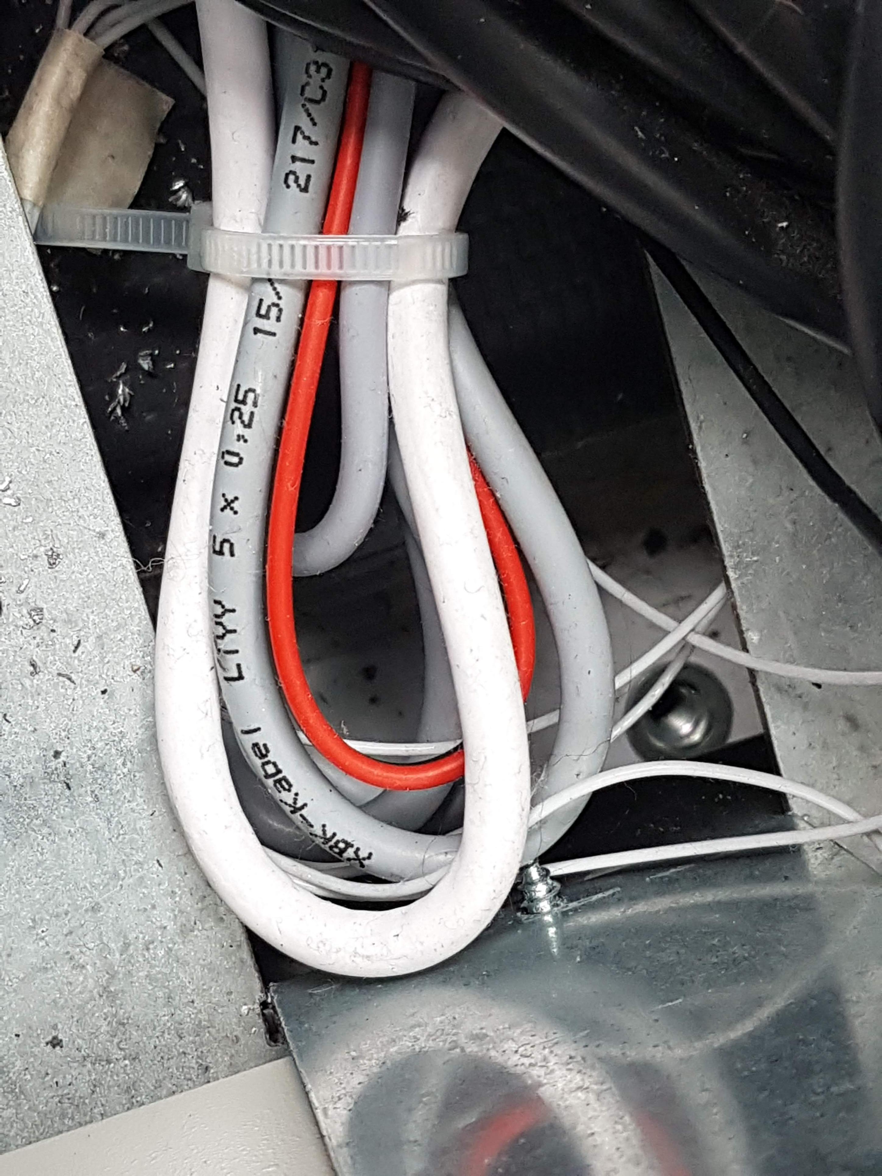

Was mir aber bei meinen momentanen Bastelarbeiten so alles auffällt, ist im wahrsten Sinne des Wortes brandgefährlich!
Die ungeschützten Kabel in Kontakt mit spitzen Schrauben in der Elektroinstallation unter dem Beifahrersitz habe ich ja schon gezeigt.
Dazu gekommen ist noch ein Kabel von der Dachsolaranlage, welches in der B-Säule mit dem scharfkantigen Blech "schmust" (wurde bei dem Händler in Sulzemoos so installiert).
Und Elektrokabel , welche gemeinsam mit Wasserleitungen nur mit einer Schraube an Ort und Stelle gehalten werden.
Mein Womo ist da bestimmt kein Einzelfall.
Schaut doch mal genauer nach, vielleicht ist das eine oder andere dabei und ihr könnt größeren Schaden abwenden.
Und natürlich hier für alle posten.
Florian
Ich vermute mal, dass es sich dabei um die Sitzbelegungserkennung handelt.
Du müsstest das Kabel also schon wieder zusammenflicken.
Florian

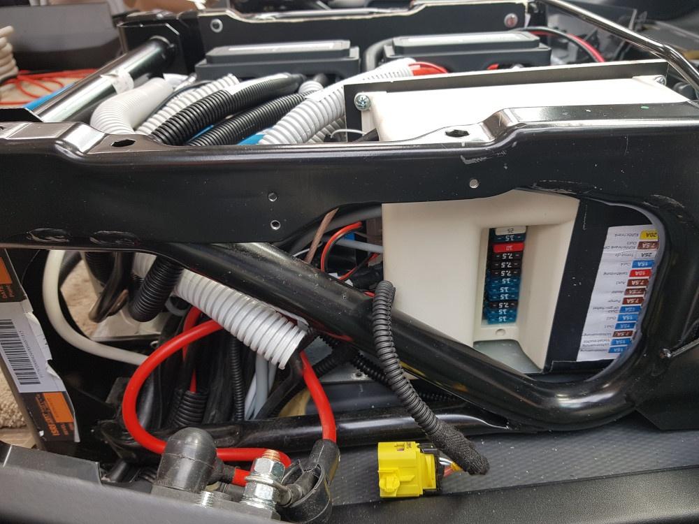

Das sieht ja übel aus
diese Sicherungen in der B-Säule (siehe Foto am Anfang des Beitrags) habe ich heute auch zufällig gefunden.
Weiß jemand, was hier abgesichert wird?
Die Beschreibung in der Bedienungsanleitung stimmt nicht mit der tatsächlichen Belegung überein.
Florian
