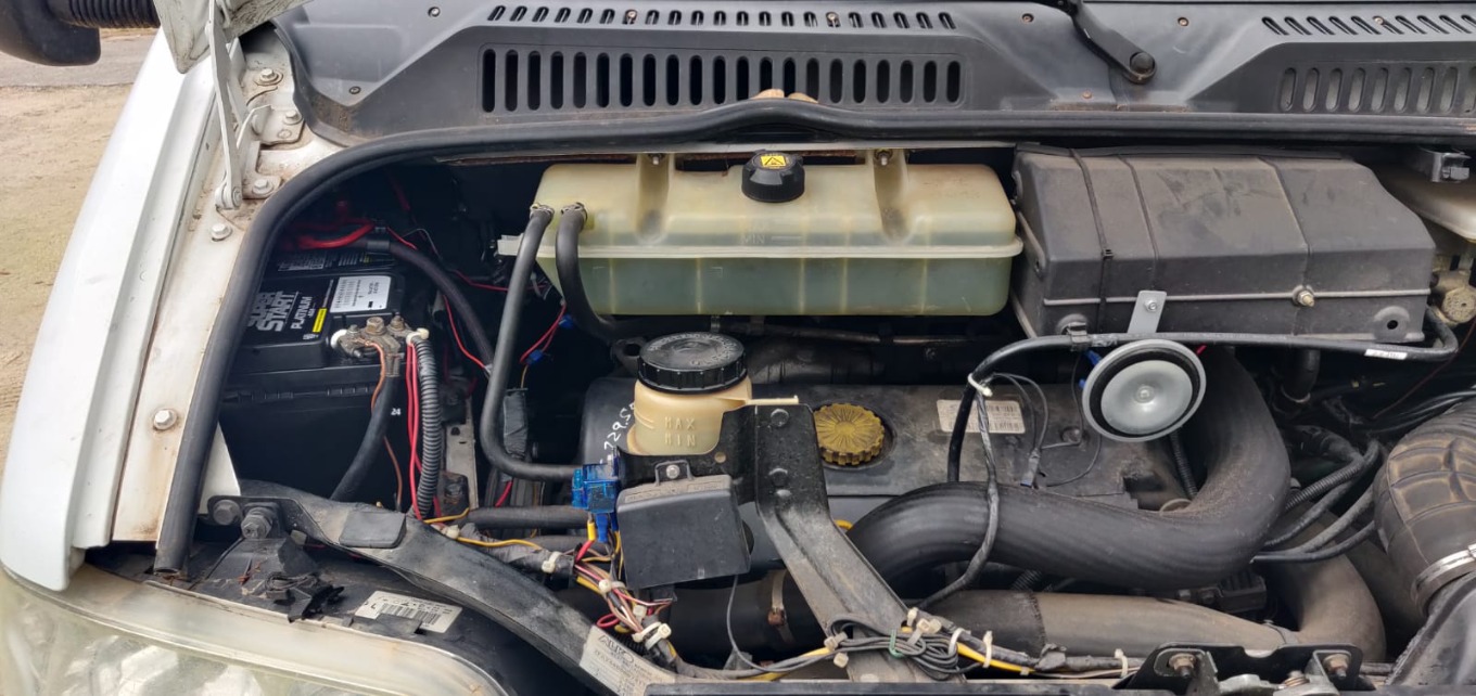

Ich glaube nicht, dass dein Fahrzeug das Relais nicht hat, ist ein Sicherheitsfeatur. Es muss wohl irgendwo im Motorraum bei dir sein...
Viele Grüße aus Florida bei 24 Grad ;o)
Gerd
Gerd
beim 2. Bild ist das Relais natürlich rechts!! ;o)

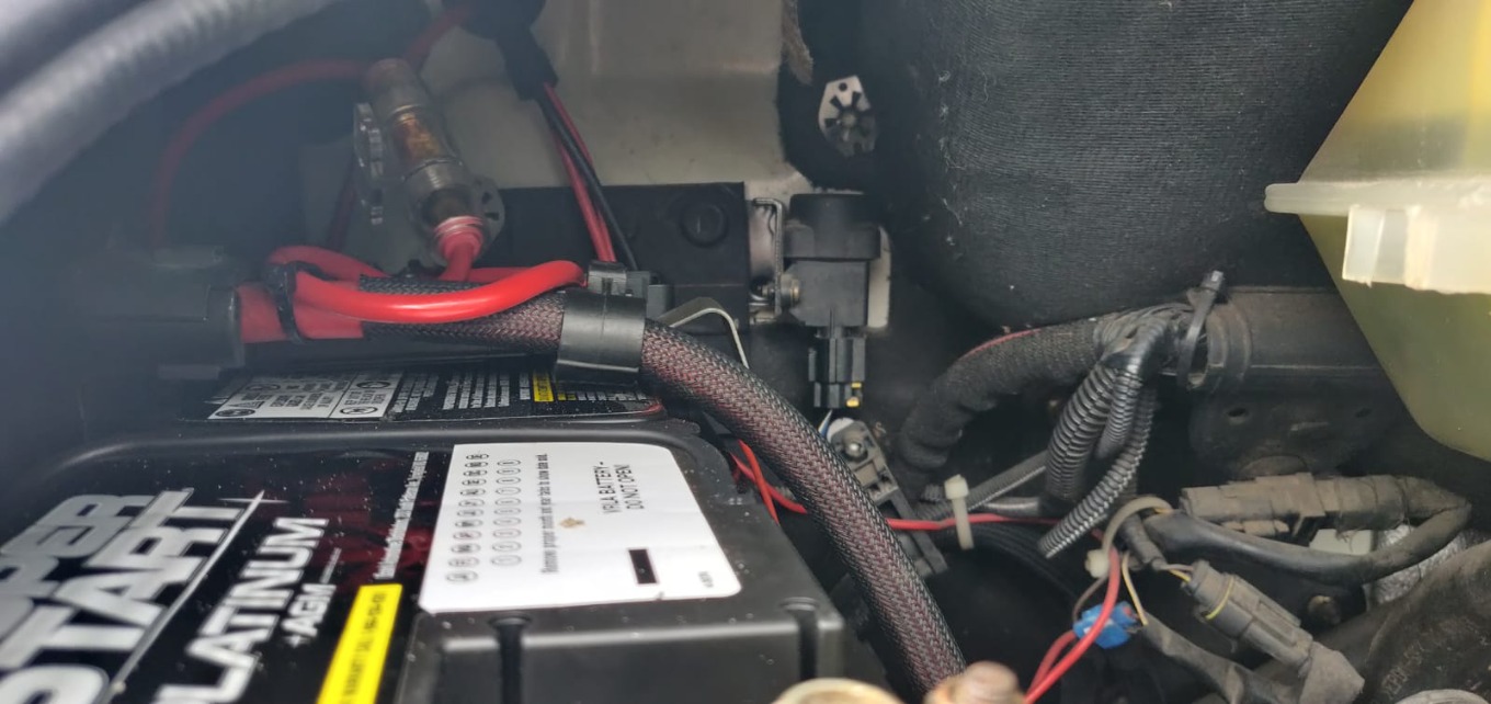

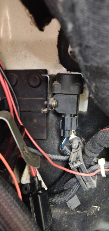

Anbei drei Bilder: das erste außerhalb vom Motor (links hinter der Batterie), dann die Sicht über die Batterie hinweg (immer noch links dahinter)
, dann der Sicherheitsschalter ganz nah. Wenn dieses Relais ausgelöst hat, kann man es sehr einfach resetten, indem man ober drauf drück. Man hört bzw. fühlt einen leichten Klack. Das wars.
Liebe Grüße
Gerd
Wir (also ein guter Freund hier aus Florida und ich) haben den Fehler gefunden!!
Hinter der Batterie ist ein "Notfall Relais" für den Fall, dass man einen Auffahrunfall hat, dabei werden quasi alle Stromkreisläufe unterbrochen, damit kein Feuer entstehen kann. An diesen muss ich wohl hingestoßen sein. Ein Tastendruck für den Reset und das wars!!

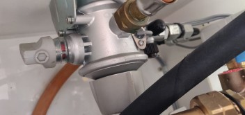

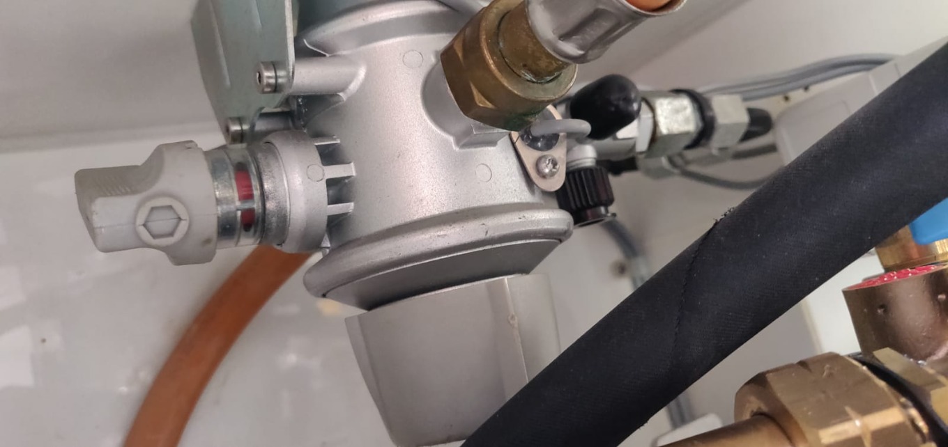

Ich würde gerne den Gas-Filter tauschen, weiß aber nicht, wo ich ihn finden kann. Anbei ein Foto vom "Gaskopf" der beide Flaschen zusammenbringt. Zu den Flaschen ist definitiv nur ein Schlauchverbindung. Ist die weiße Kappe unterhalb der Filter? Und wenn ja, wie bekomme ich ihn auf? Habe versucht, ihn aufzuschrauben. Da passiert nichts. Er dreht sich zwar, es passiert aber nicht...
Freue mich auf eure Hilfe.

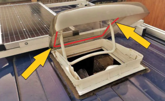

auf meinen schon 17 Jahre alten, aber immer noch tollen Hobby 690 bildet sich immer wieder (relativ schnell) schwarze Ablagerungen.
Ich gehe davon aus, dass es Schimmel ist.
Hat jemand ne Idee, wie man dem Herr werden kann und wie man den bestehenden Schimmel auch in den kleinen Ritzen der Dachluken beseitigen kann (außer Dampfstrahler)?
Das Bild ist nicht von meinem WoMo, sondern aus dem Internet...
