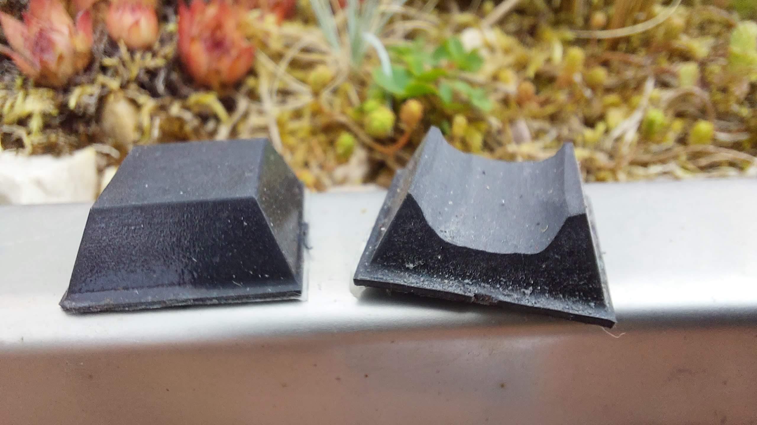

Hallo Rainer, seit 1,5 Jahren verfolge ich dieses Thema mit " Begeisterung", denn auch unser Fahrzeug ist von diesem Mangel betroffen. Kurzzeitig habe ich gedacht, dass mit dem Einbau einer größeren Dichtung das Problem behoben ist, leider ist dies scheinbar nicht der Fall. Mein Fazit zur Problematik : die Konturen und Woelbungen vom Dach und Skyroof passen einfach nicht zusammen. Gerne möchte ich hier meine persönliche Lösung darstellen, soweit es nur das Scheuern auf dem Dach betrifft und nicht eine Undichtigkeit. Diese " Lösung" funktioniert seit 10000 km.
Auf dem Dach habe ich selbstklebende Gummipuffer angebracht, die fuer einen gleichmäßigen Abstand von ca 3 mm sorgen. Die Puffer habe ich mit einer kleinen Kerbe versehen, in der die Dachhaube geführt wird. Ein glatter Puffer hat sich nicht bewährt, hat sich mit der Zeit verschoben. LG und weiterhin viel Spaß auf deiner Tour von Ralf

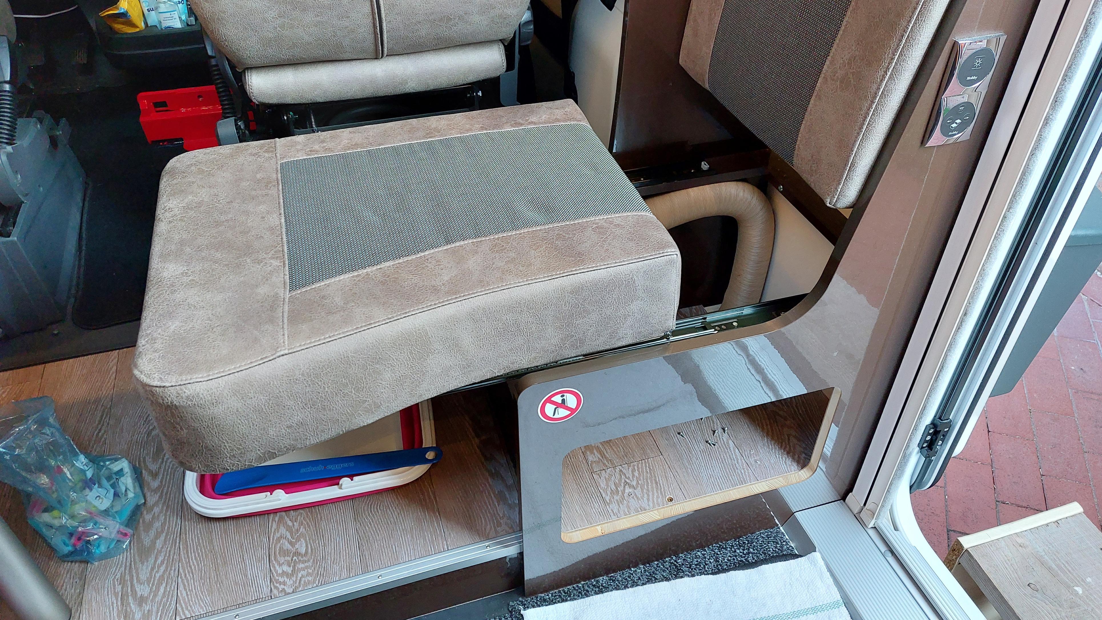

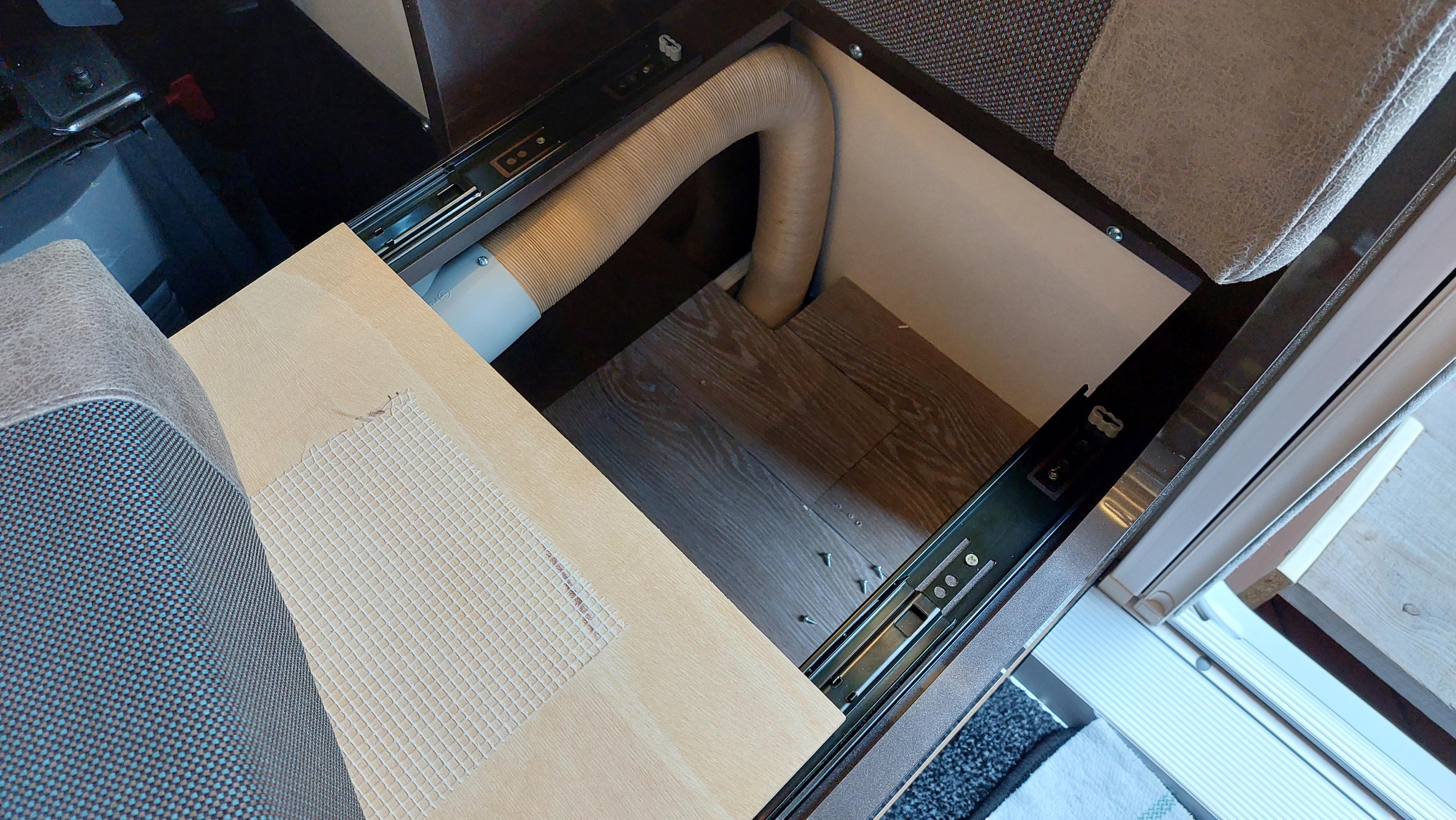

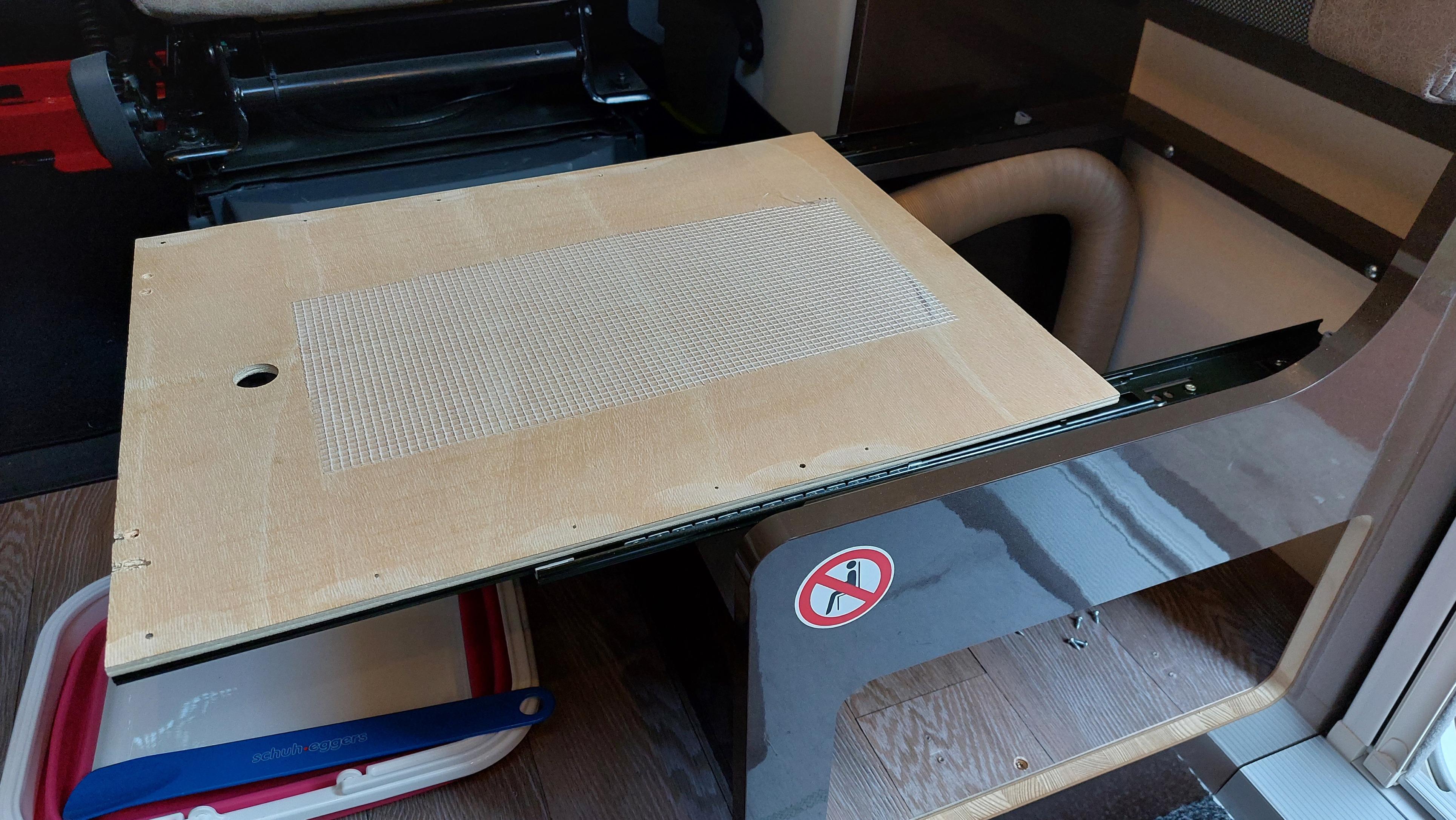

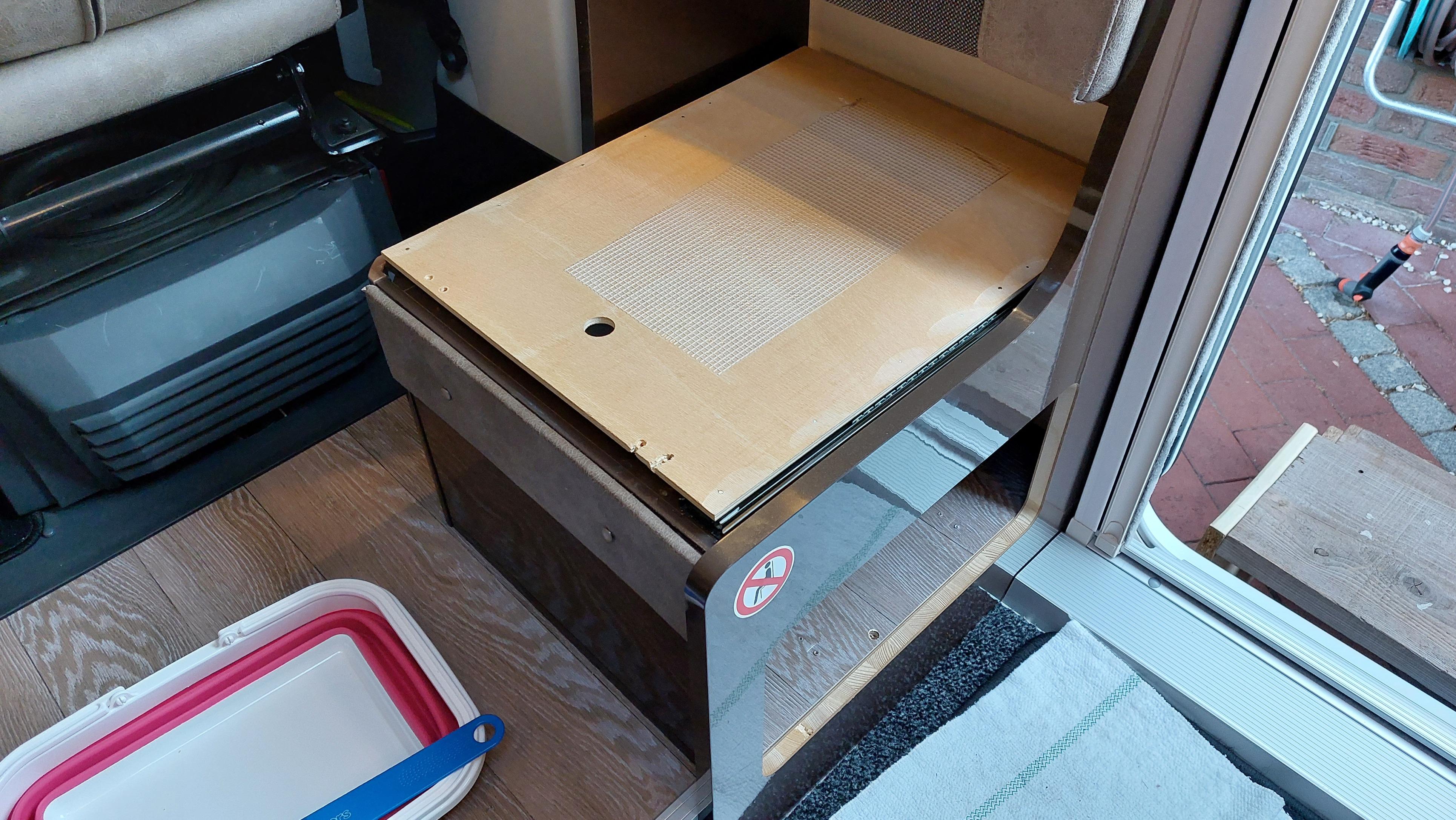

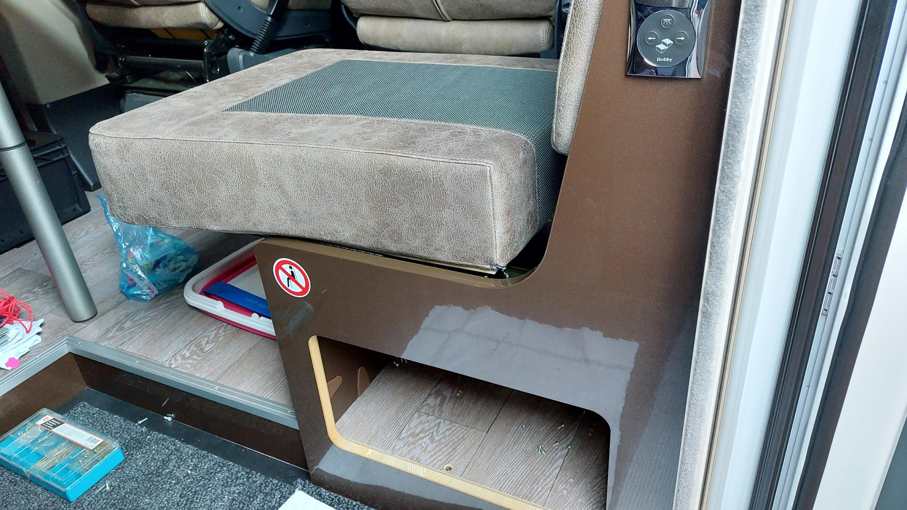

Hallo Lothar, wir sind gerade aus dem Urlaub zurück und ich habe soeben die Idee zum Umbau des seitlichen Sitzes umgesetzt. Der zuvor schlecht nutzbare Stauraum kann nun optimal ausgenutzt werden. Die ehemalige Schubladentür werde ich noch zur Klappe umbauen. Vielen Dank für die Inspiration. Viele Grüße aus dem sonnigen Norden von Ralf.

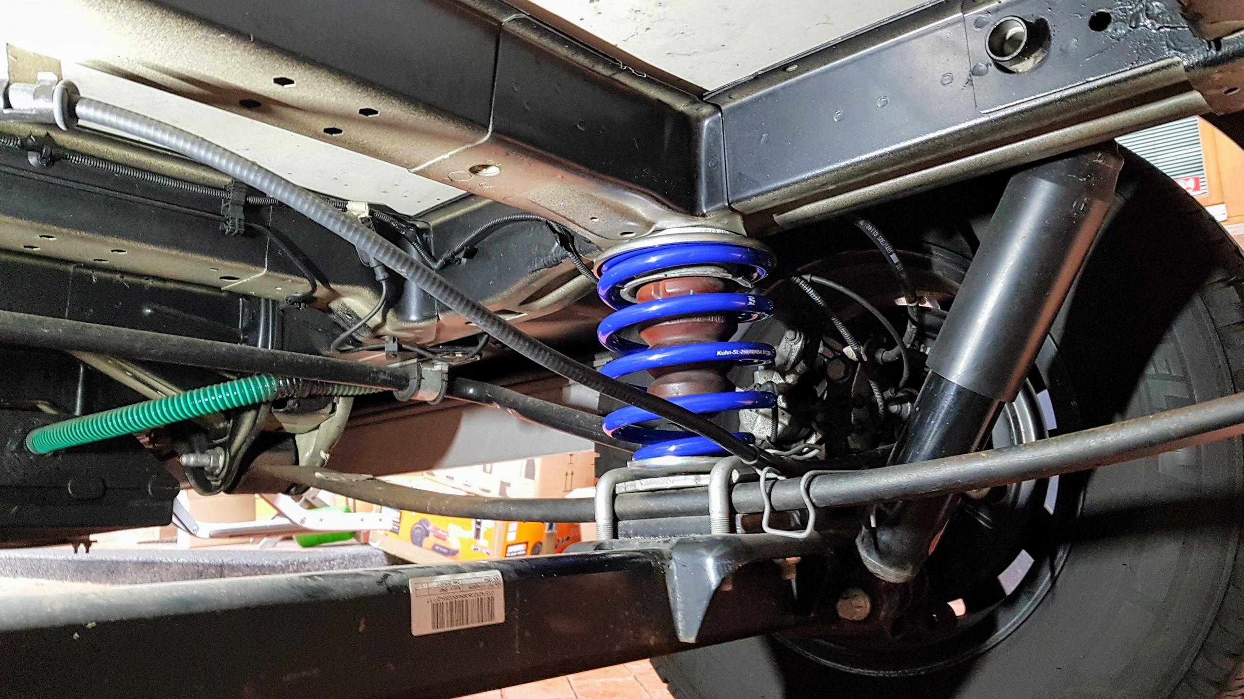

Hallo Charly, vielen Dank für die hilfreiche, interessante und fundierte Ausführung zur Fragestellung von Joachim, wie eine Zusatzfeder von Goldschmitt eingebaut werden kann.
In diesem Zusammenhang musste ich mit Erschrecken feststellen, dass meine georderte Zusatzfeder nicht mit dem dazugehörigen Gutachten übereinstimmt. Laut Gutachten handelt es sich bei meiner verbauten Feder um eine Spiralfeder mit linearer Kennlinie.
Gemäß deiner Ausführung gibt es in meinem Fahrzeug keine Spialfedern, sondern nur Schraubenfedern.
Vielleicht hatte ich deswegen ein paar Probleme beim Einbau.
Die Frage ist nun, wurde ein falsches Gutachten oder eine verkehrte Feder geliefert.
Ich bin echt ratlos und die Firma Kühn ist nicht erreichbar.
Ich habe Angst vor dem nächsten TÜV oder Kontrolle.
Sollte sich deine Erklärung bestätigen, bin ich gespannt, wie Kühn sich verhält und das Problem löst.

Hallo, ich habe gehofft eindringlich genug auf die eventuellen Gefahren hingewiesen zu haben. Selbstverständlich war mein Bericht keine Einbauanleitung. Ein gefahrloser Einbau, bezüglich der Spiralfeder, geht folgendermaßen:
Mit dem Fz auf eine Bühne oder Grube,
Fz anheben und sichern,
Achse abfangen und die Blattfeder hinten lösen,
Stossdämpfer unten lösen,
Achse soweit ablassen, dass die Spiralfeder auf die modifizierte Telleraufnahme eingefädelt werden kann.,
Achse anheben und die Blattfeder wieder am Gehänge des Federbockes befestigen.
Stossdämpfer wieder befestigen.
Alle Befestigungen mit den entsprechenden Drehmomenten anziehen.
Nicht vergessen: Handschuhe, Gehörschutz, Anstosskappe oder Helm, Sicherheitsschuhe usw.

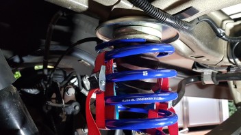

Hallo Joachim, das Fahrzeug habe ich mit dem Original Wagenheber angehoben. Ging besser als gedacht danach das Fahrzeug unbedingt mit Stellböcken, Vorlegekeile und Holzbohlen absichern. Wenn du den langen Gummidämpfer hast, ist ein Einfädeln der Spiralfeder nicht möglich, auch wenn sie vorgespannt ist. Dèr Einbau ist dann nur möglich ,wenn die Blattfeder hinten ausgehängt wird und das Fz noch höher angehoben wird. Achte auf die Bremsleitung.
Ich habe die Feder und den Dämpfer gleichzeitig montiert. Absolute Fummelei, es fehlte die 3.Hand. Auf YT sieht's einfacher aus.

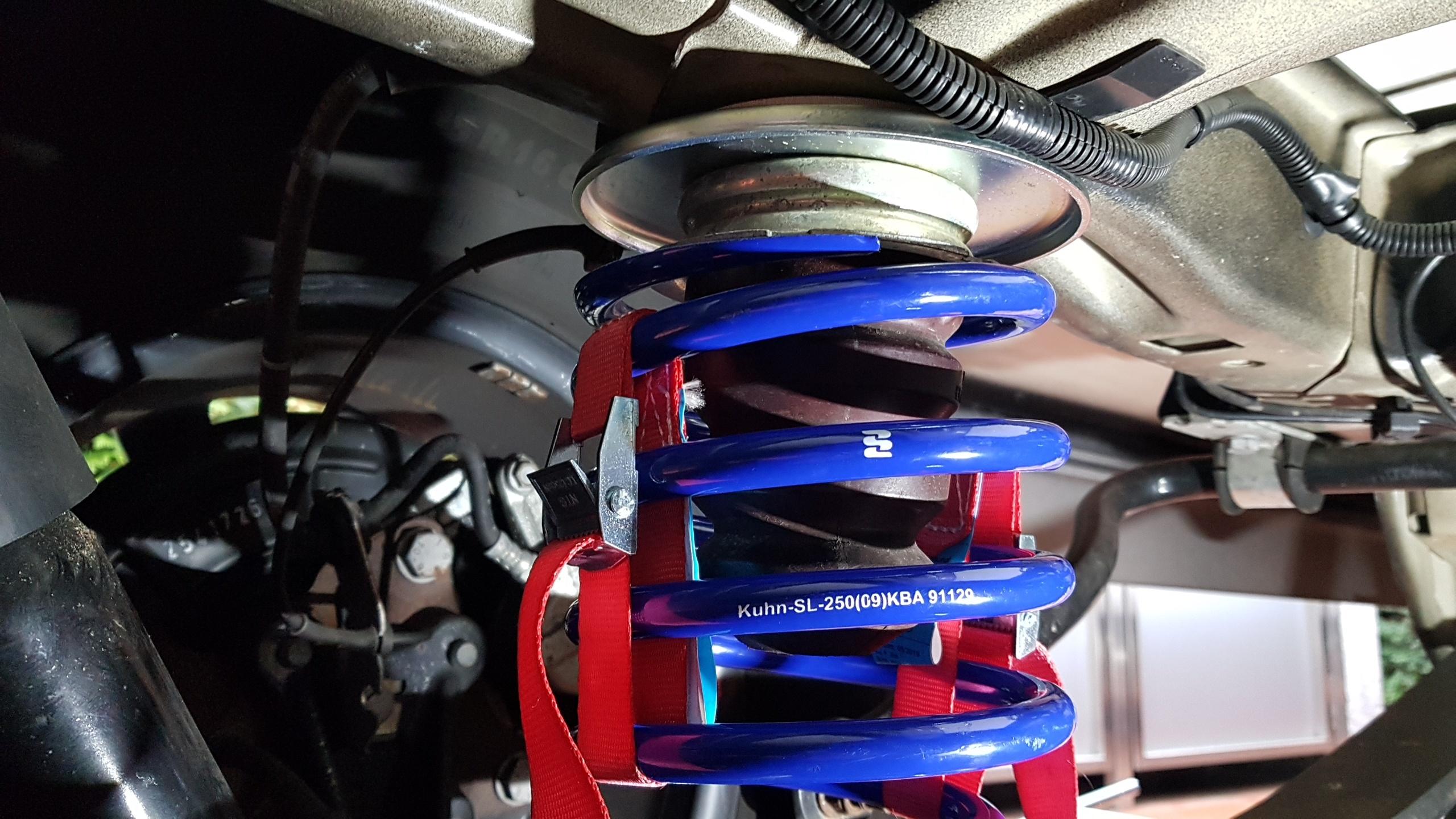

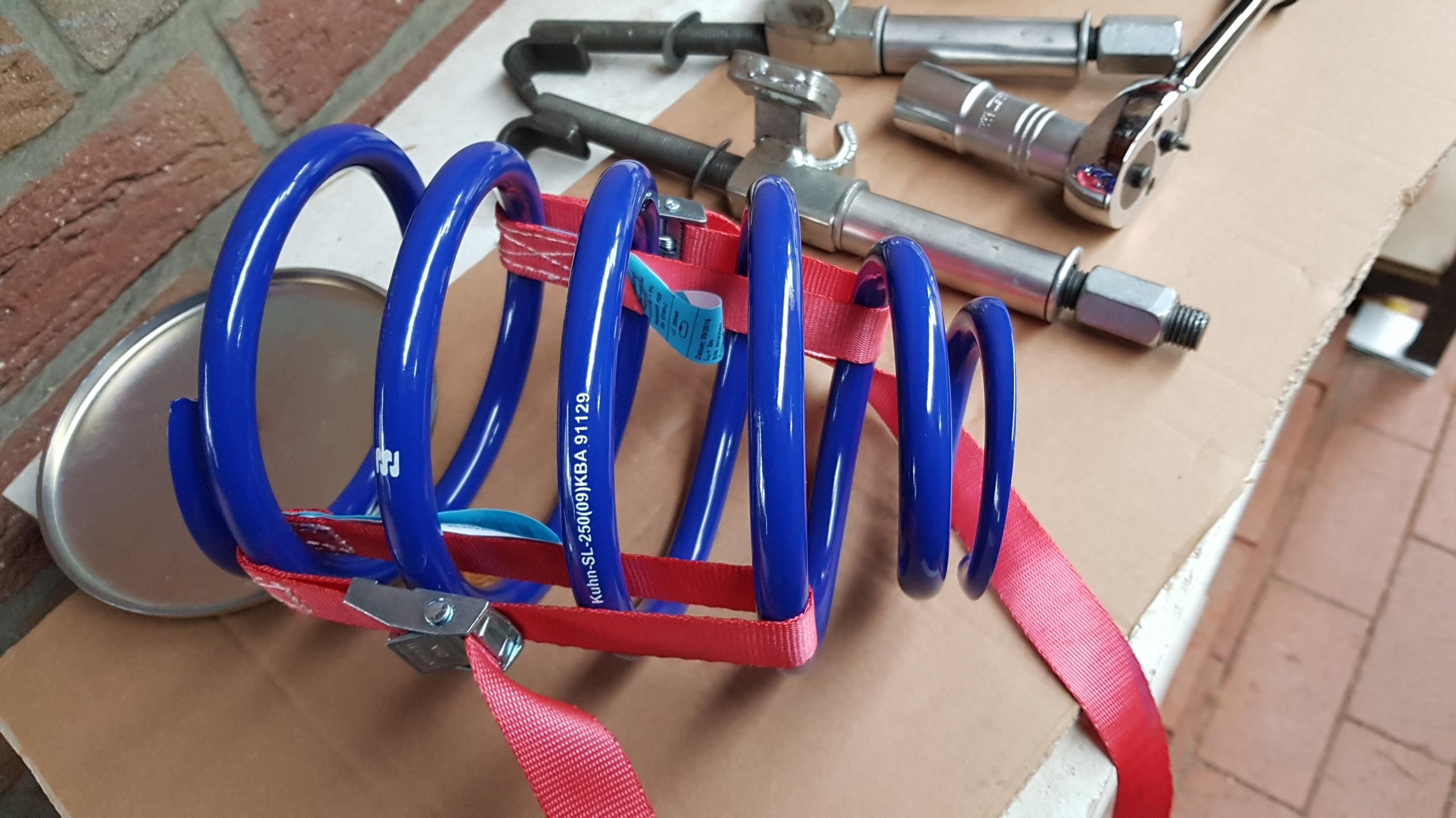

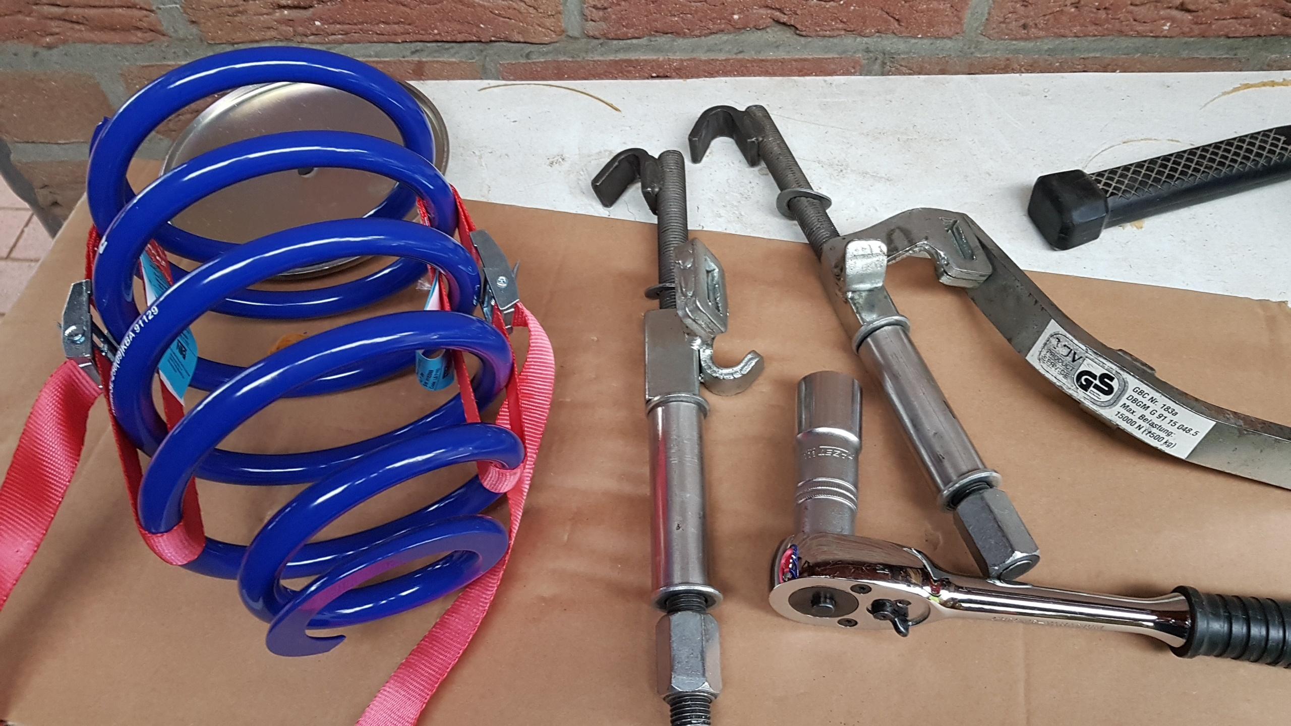

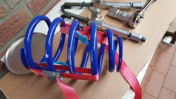

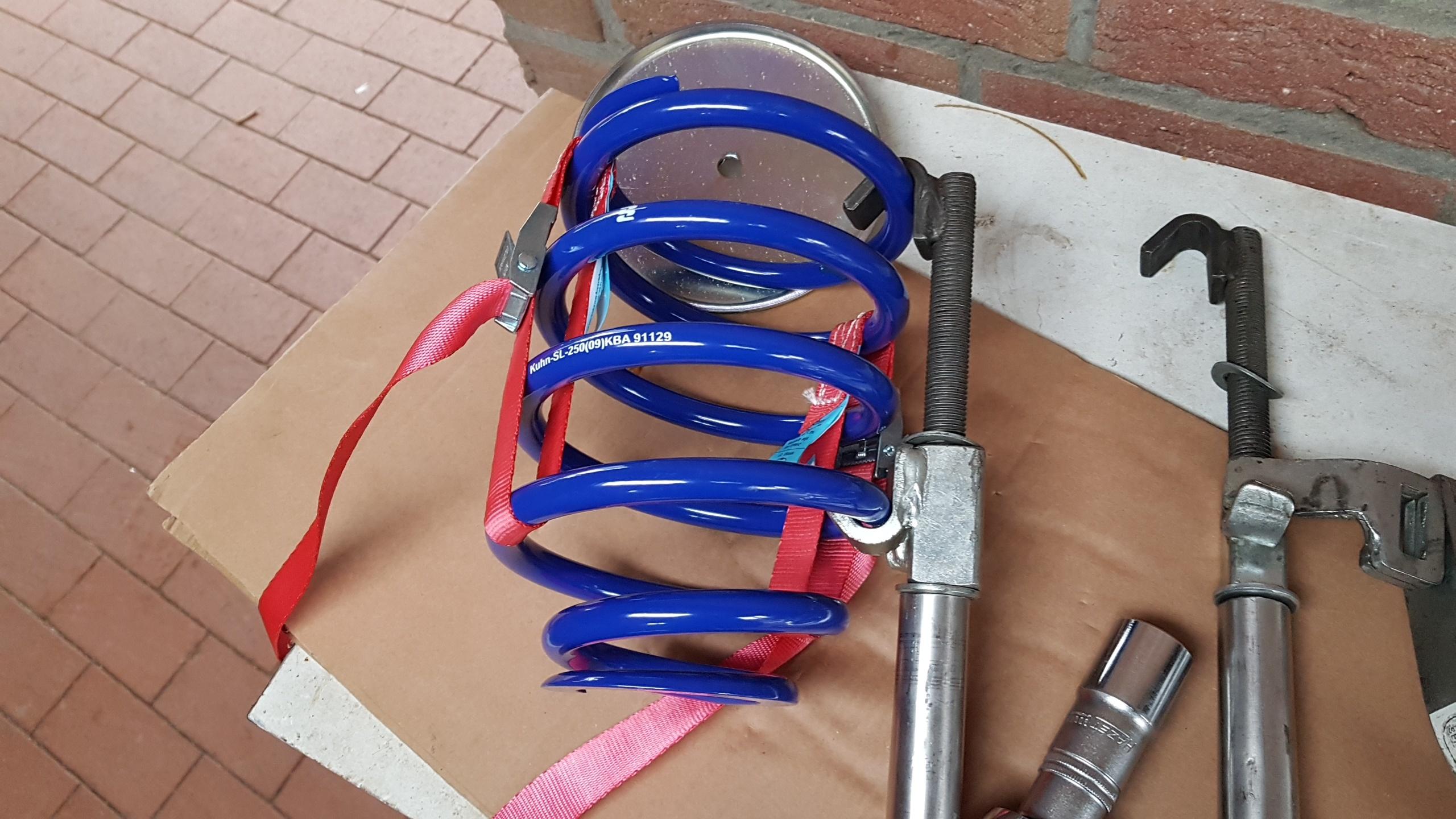

Hallo Joachim, dein Plan ist gut und richtig, birgt aber ein paar lösbare Probleme. Der Stossdämpfer muss auf jeden Fall gelöst werden. Idealerweise sollte der Einbau der Feder, wie in diversen YT Beiträgen dargestellt, auf einer Grube oder Hebebühne durchgeführt werden. Für die Federspanner ist kein Platz,deswegen habe ich die Feder mit den Spannern vorgespannt und mit Spanngurten fixiert. Beim Einbau ist somit absolute Unfallgefahr. Normalerweise müsste die Blattfeder hinten ausgehängt werden um mehr Freiraum für den Einbau der neuen Spiralfeder und des Puffers zu schaffen, es geht aber auch so. Immer schön auf die Finger achten!!!!!!!!. Das Fahrzeug sicher abstützen.

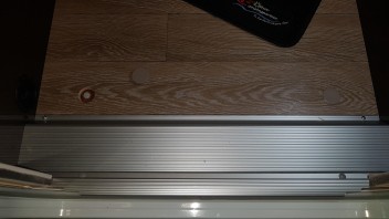

Hallo Dirk, die Tür braucht nicht demontiert zu werden. Ich habe die Blende schon einmal abgebaut, um die ausgehakte I Tür wieder einzusetzen. LG Ralf
Hallo Dirk, ich war eben kurz am Womo, um etwas auszumessen. Nebenbei habe ich vermutlich das Problem der mitdrehenden Schrauben gelöst. Leider hatte ich keine Zeit mehr die eventuelle Lösung auszuprobieren. Viel Glück beim Testen.
LG von Ralf
Die anderen Schrauben müssten unter der Alu Blende sein. -

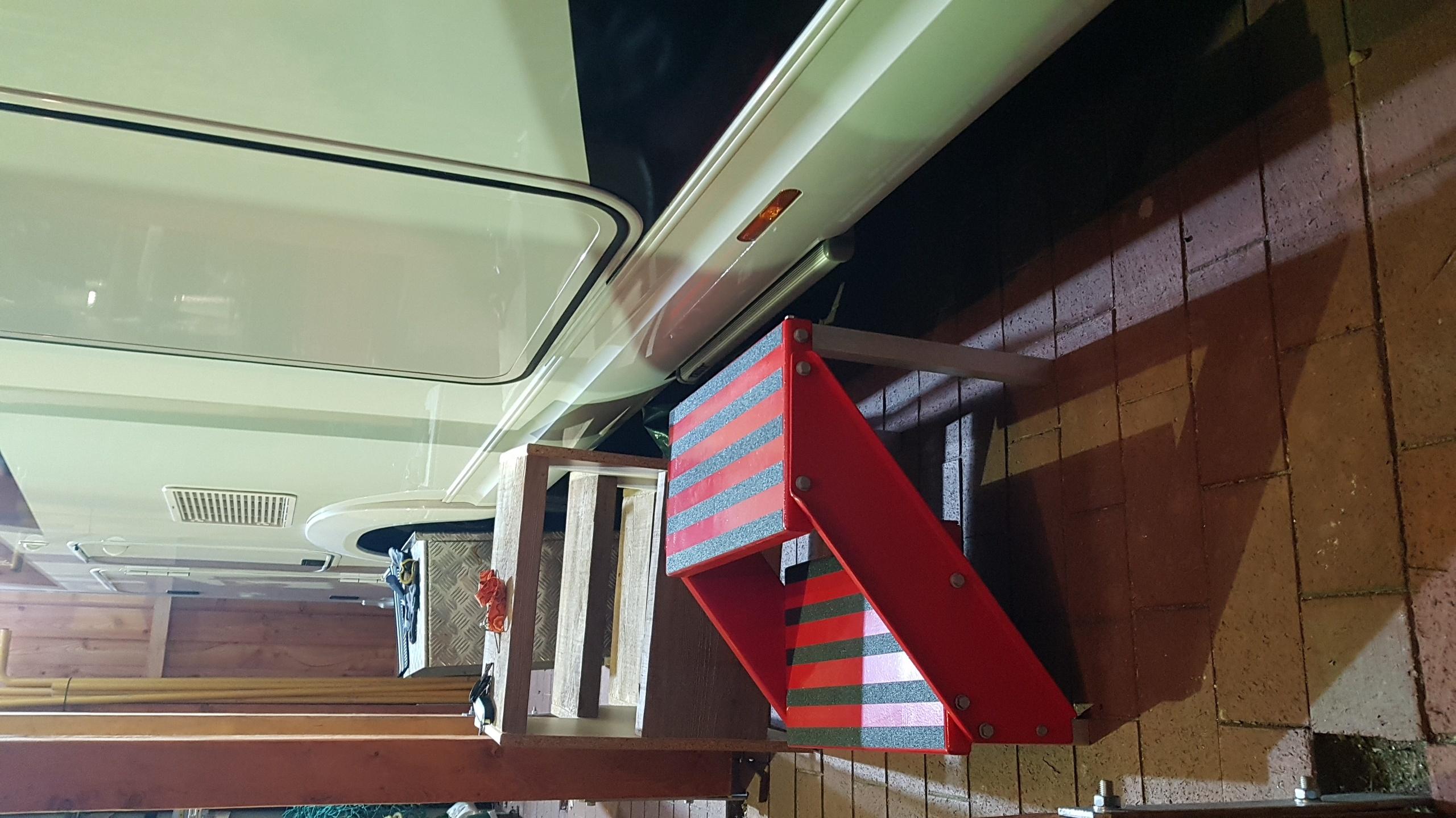

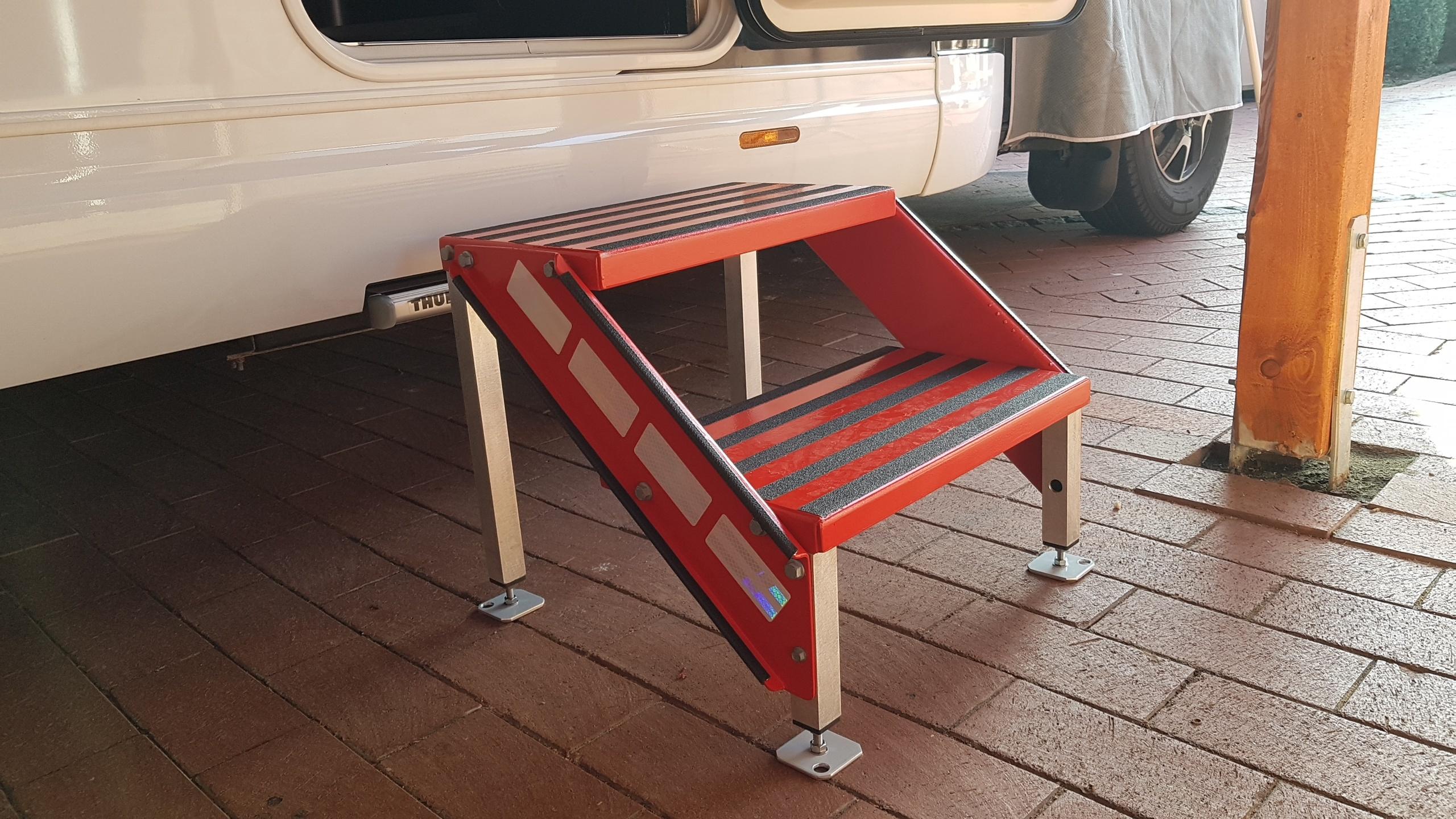

Mit einer externen Doppelstufe ist das Ein und Aussteigen absolut komfortabel und sicher. Ich bleibe bei meiner Lösung. LG von Ralf.
