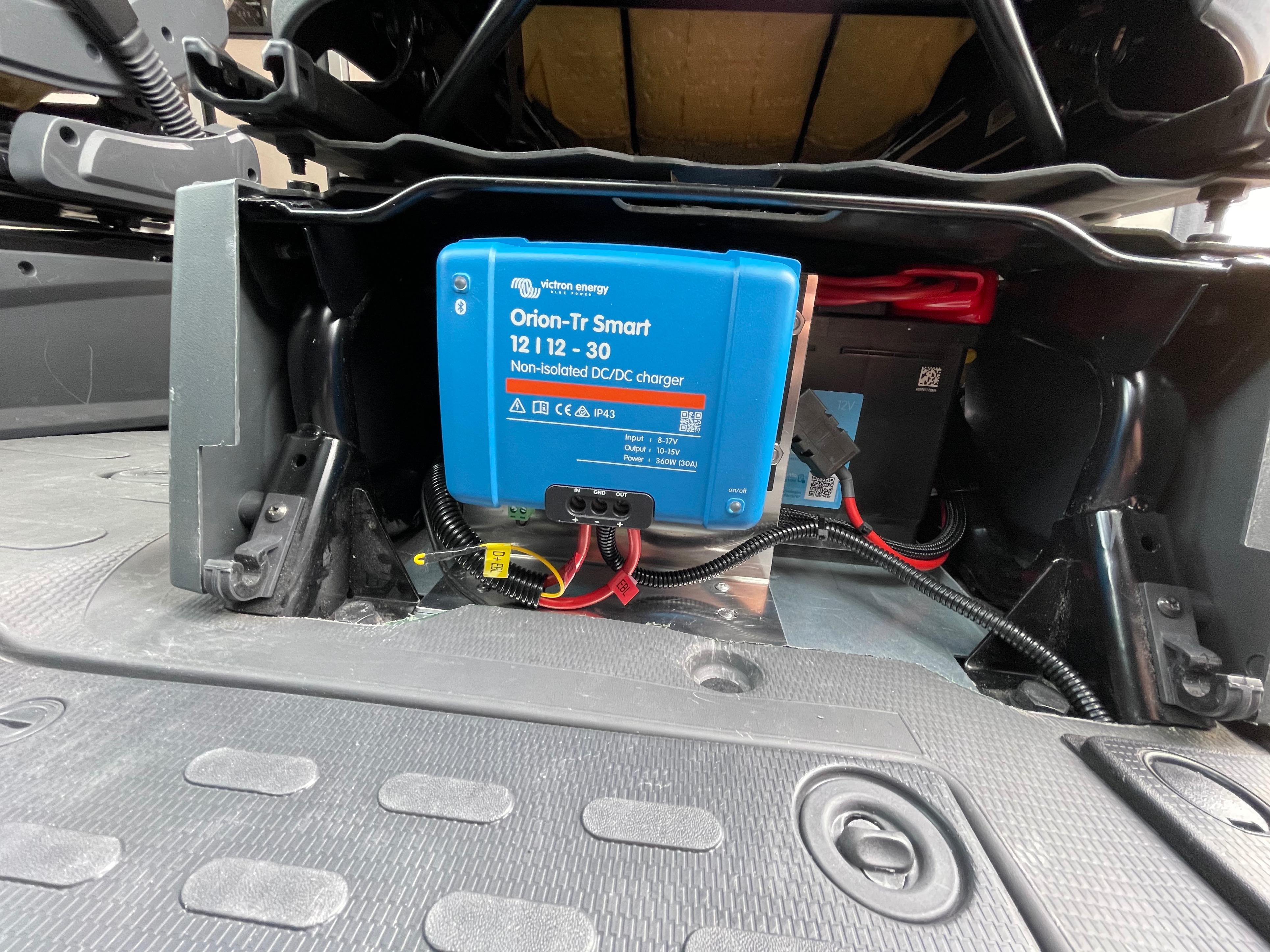

So Gemeinde,
Booster ist angeschlossen - noch ohne D+Signal - die Motorabschaltungserkennung funktioniert aber bisher auch so tadellos. Noch bin ich keine große Tour gefahren, nur einige km mit bereits vollen Aufbau-Akkus (Solar), aber es war deutlich, dass kein Strom aus den Batterien gezogen wird. Es wird immer eingespeist, Solar hat mit 0W nichts beigetragen, da Akkus ja voll. Vorher hat die Anzeige im Lima-Sparmodus immer zwischen - 4-8Ah angezeigt und Solar hat nebenbei eingespeist. Die Motorabschaltungserkennung funktioniert zuverlässig, in den nächsten Tagen werde ich noch etwas mit den Einstellungen testen. Sehr gut ist die Steuerung mittels App, damit habe ich alle wichtigen Geräte im Blick und benötige das "Mäusekino" nicht wirklich.
Als Einbauort habe ich den Platz vor der zweiten Aufbaubatterie unterm Fahrersitz gewählt, gut belüftet und erreichbar. Bei der Gelegenheit gleich noch den Gaswarner von Thitronik angeschlossen, weil ich ohnehin einige Verkleidungsteile abbauen musste.
Bestellt hatte ich wieder bei AMUMOT, Montag bestellt, Dienstag geliefert.

ich habe mich auch gerade noch mal durch die Anleitung gekämpft und im Netz gestöbert. Der Victron-Orion-Booster benötigt eigentlich kein D+, da er eine "Motorabstellerkennungssequenz" nutzt. Diese funktioniert - nach Aussagen in anderen Foren - scheinbar sehr gut. Zudem kann man in der App sehr genau die Eckdaten einstellen: Lichtmaschinentyp, Anlaufspannung, verzögerte Anlaufspannung, Abschaltspannung, Eingangssperre etc. Ich habe - wie bereits geschrieben - auch ein D+ Kabel verlegt, werde aber zunächst mal ohne testen. Sollte dies anstandslos funktionieren, bleibt es so. Im Netz habe ich gelesen, dass einige gerade wegen des nicht nötigen D+ Signals zu diesem Booster greifen. Wo ich das D+ auf dem EBL abgreifen kann, weiß ich, der Stecker ist bereits gekrimpt und muss nur angesteckt werden (z.B. bei E27, Kontakt 1).
Ich überlege allerdings, ob ich noch einen Schalter (statt der Brücke) verbaue, um den Booster bei Bedarf außer Betrieb nehmen zu können. Mir fällt nur bisher nicht ein, wozu ihn außer Betrieb nehmen...

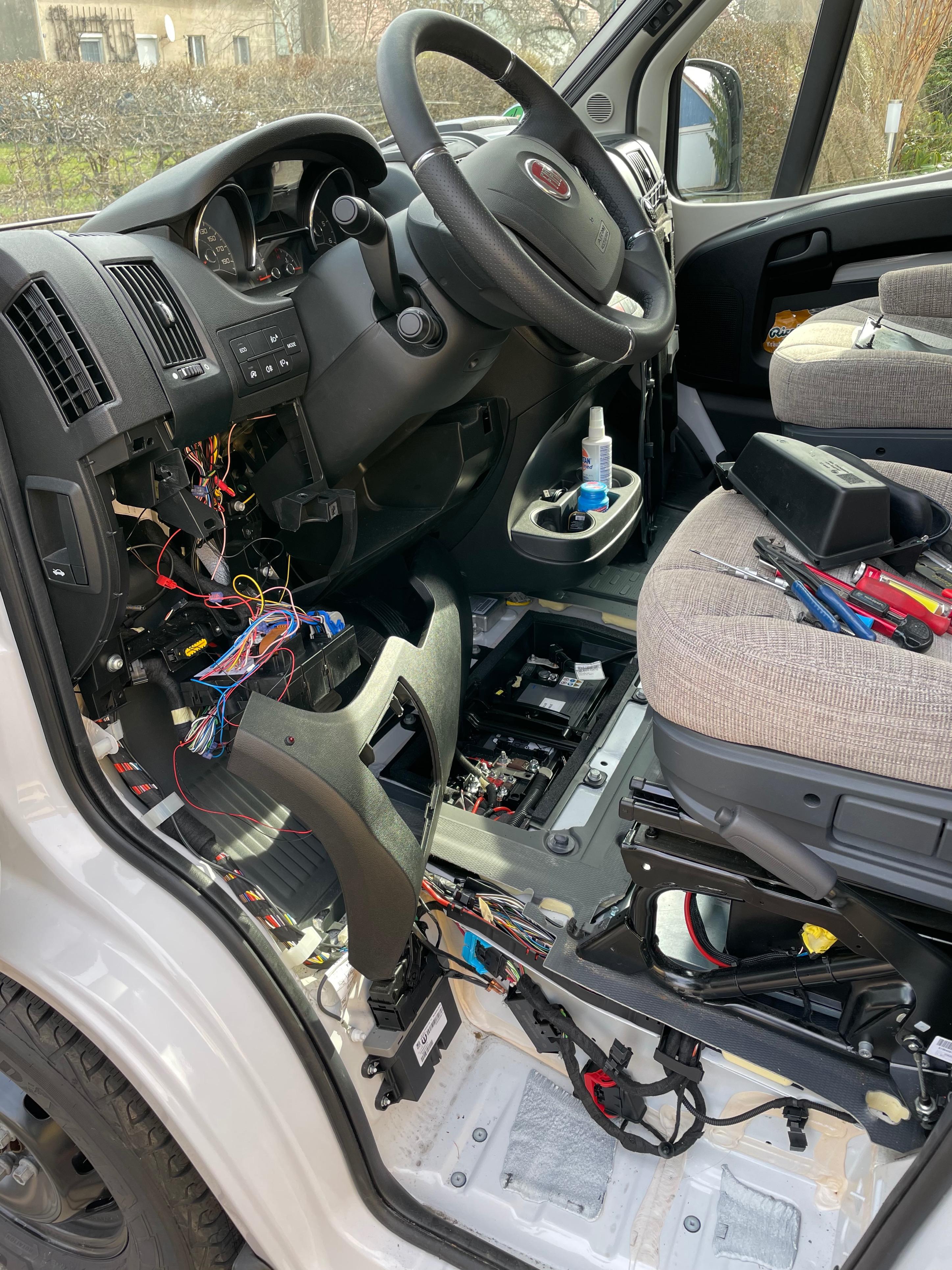

Hallo Uli,
ich habe mir das mal angeschaut. Das scheint eine Metallfolie zu sein, die man vermutlich wirklich nicht mehr ohne Spuren neu verklebt bekommt bzw. welche sich dann wieder ablösen würde. Aus diesem Grund habe ich das erst mal gelassen und warte auf den Werkstatttermin Anfang Mai (Dichtigkeitsprüfung). Dort habe ich das Problem bereits angemeldet. Wenn die also die Folie entfernen, müssen sie dann eine neue aufkleben.
Aber insgesamt ist das ziemlich dämlich gemacht. Man hätte durchaus eine andere Verschraubungsmöglichkeit finden können, z. B. mit einem schmalen Abdeckrahmen. So, wie das momentan gelöst ist, kommt man wahrscheinlich am besten, man schneidet links und rechts einen schmalen Streifen der Folie ab oder stanzt an den Schraubenköpfen Löcher in die Folie. Darüber klebt man dann wieder etwas drüber.

Hallo Uli,
danke für die Fotos. Ich denke aber, dass bei AGM-Batterien im Normalfall kein Gas austritt, auch wenn die ein Sicherheitsventil haben, sind sie hermetisch verschlossen. So, wie ich es mitbekommen habe, wurden die Thitronik Gaswarner von Thitronik-Werkstätten an den Vordersitzen verbaut, dort befinden sich allerdings normalerweise die Aufbaubatterien (zumindest bei den Kastenwagen).
Im Kasten gibt es nicht allzuviel Auswahl beim Einbau, wenig Platz, eigentlich überall Ausströmet von der Heizung und dann muss ich ja auch noch irgendwo Saft von der Starterbatterie abgreifen (so wie für die Thitronik ja ohnehin) und irgendwie das Kabel verlegen.
Na mal schauen, was mir so einfällt.
