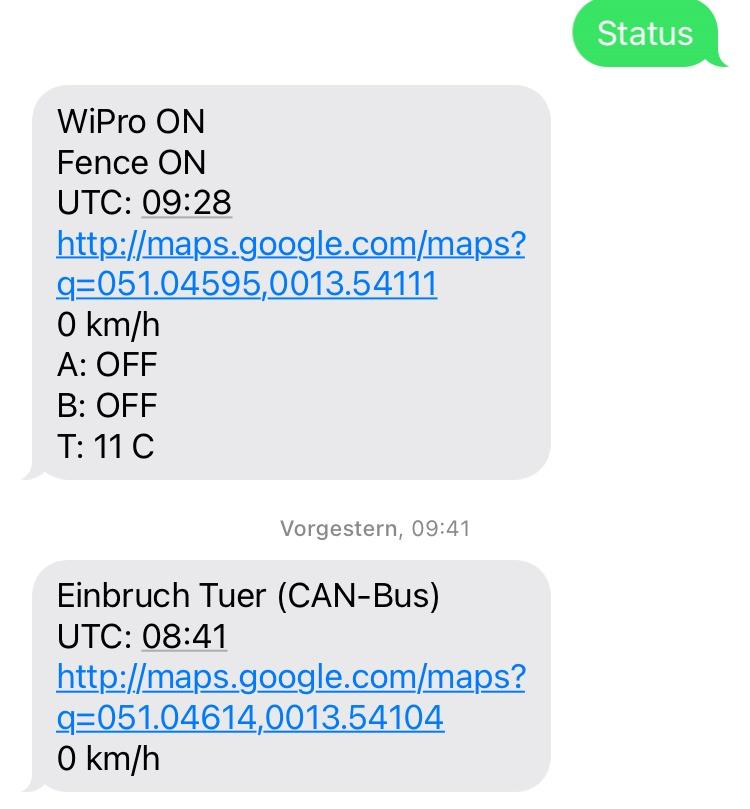

    schon mal über ein Komplettpaket mit Überwachung und Alarm nachgedacht? Ist zwar wesentlich teurer als ein simpler GPS-Tracker, aber du bekommst auch Meldungen bei Einbruch etc. Wer so viel Geld für ein neues Womo ausgibt, hat gewiss auch noch etwas für die Sicherheit übrig.
    Wir haben die WiPro III mit dem Pro-Finder von Thitronik verbaut, dazu entsprechend zusätzliche Fensterkontakte und eine Kabelschleife für Fahrräder. Man könnte sogar noch einen Fernzugriff einbauen, der es ermöglicht, das Fahrzeug zu stoppen, sobald es nach Diebstahl irgendwo mal 3 sec steht. Leider mussten wir die Anlage beim Händler installieren lassen, da ein Eingriff in das Bus-System erfolgt und ich keine Anschlusspläne finden konnte.
    Der Pro-Tracker nutzt GPS und GSM, dafür gibts einen Business-Tarif von der Telekom für mtl. etwa 1€ + SMS-Kosten. SMS-Benachrichtigung sieht so aus:
    Das Ganze komfortabel über den originalen Zündschlüssel (mit Austausch-Platine), einer zusätzlichen Fernbedienung und App.
    Torsten
