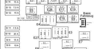

    Hallo Michael,
    Frage zum Kühlschrank: kann ich den irgendwie umstellen dass er Auf Batterie läuft auch wenn der Motor nicht an ist?
    Da ich nicht weiss welches Fahrzeug du fährst kann ich nur raten.
    Beim Toptron kannst du den Kühlschrank tatsächlich überbrücken sodass er dauerhaft auf 12V läuft.
    Guckst du ;)
    Du must die Kontakte KS1 und KS2 mit mindestens einem 2,5 mm² verbinden dann läuft der Kühli dauerhaft auf 12V.
    Wichtig,.....die Batterie im Auge behalten weil je nach Kühlschrankmodell kein Thermostat eingebaut ist und der Kühli dann durchgehend läuft.
    Immerhin zieht der Kühli 16A/Stunde. Da ist die Batterie recht schnell am Ende.
    LG Kurt

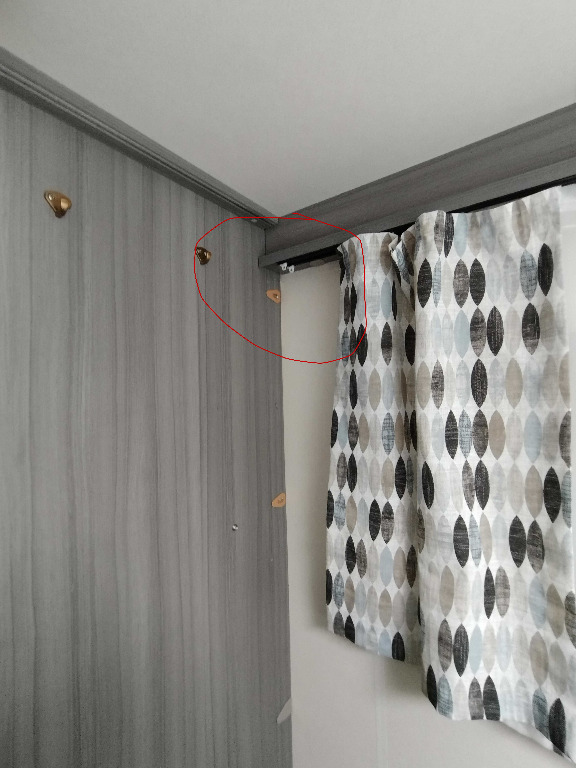

    Hallo Stefan,
    vielen Dank für das Foto. Ich hoffe das wird imAugust beim Händler etwas bewirken.
    Interessant wäre allerdings ob es noch Kollegen gibt die auch unser Baujahr 2020 fahren
    und ob dort dann auch die Leiste fehlt.
    Es gibt ja so einige Unterschiede zwischen Baujahr 2020 und 2021 wie z.B. die fehlende Schwallwasserdichtung in
    der Aufbautür und der Ladebooster.
    Vieleicht können die Kollegen bei ihren GQ auch mal nachschauen?
    LG Kurt
    Hallo Stefan,
    wenn du diese Zierleiste hast dann ist sie mit 3 Schrauben befestigt.
    Die Aufkleber über den Schrauben kannst du vorsichtig bis zur hälfte lösen damit du dann an die Schrauben kommst.
    Die Aufkleber kannst du danach einfach wieder andrücken.
    LG Kurt

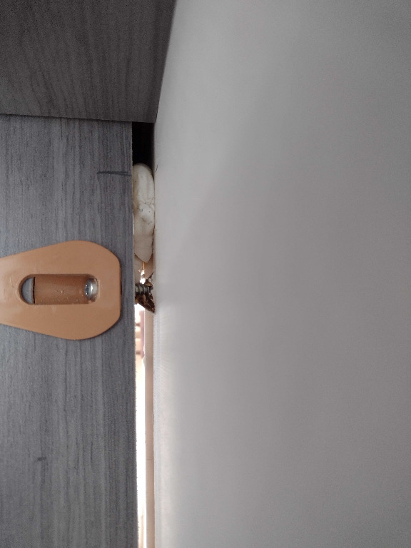

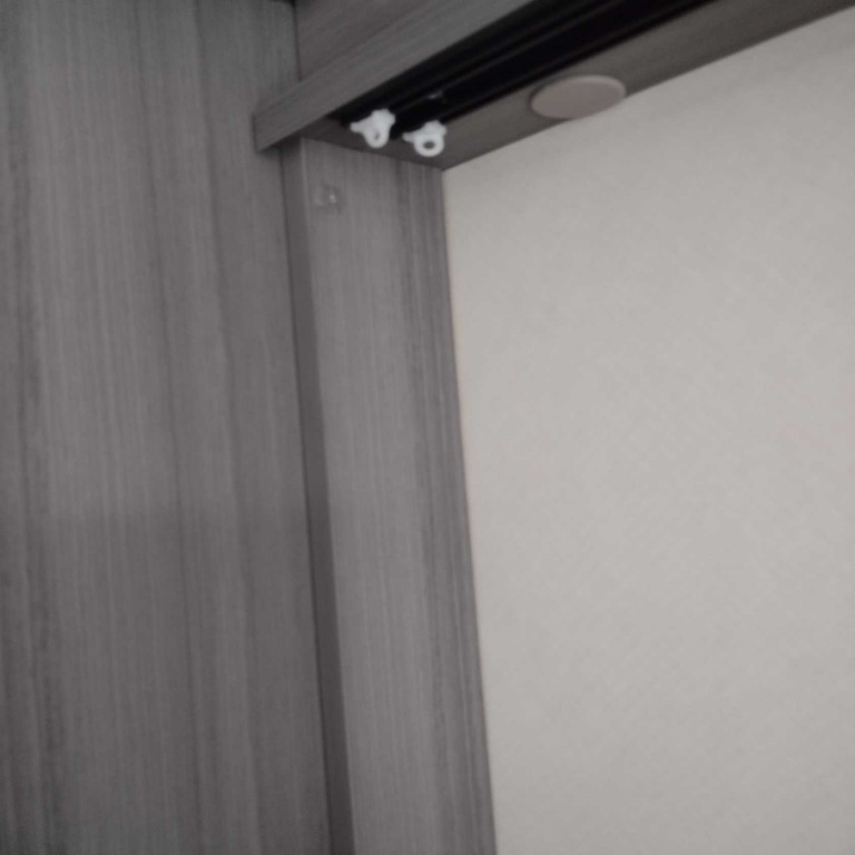

    Hallo Marcus,
    Du schreibst : bei denen sich die Schrauben aus den Holzleisten der Außenwände ziehen
    Das sehe ich anders. Wie du auf dem Bild 3 sehen kannst ist die Stelle mit einer Zierleiste
    "optimiert" worden. Diese Zierleiste liegt überall gerade und perfekt an.
    Wäre es nun so das sich die Schraube nach Fertigung im Werk gelöst hätte müsste auch diese
    Zierleiste den Spalt zeigen,.....tut sie aber nicht! Demnach besteht der Fehler ab Werk
    und wurde absichtlich versteckt.
    Wenn die Schraube sich durch Nutzung gelöst hätte ware das für mich O.K. weil es dem Qualitätsstandart von
    Hobby entsprechen würde. Dann müsste man eben eine Lösung finden.
    Das solche Mängel wissentlich mit Zierleisten überdeckt werden gibt der Sache eine neue Dimension.
    Zumal,......Durch diesen Spalt dringen auch Abgase beim Betrieb des Kühlis auf Gas.
    Das bedeute Hobby ist es völlig egal was mit seinen Kunden passiert.
    Wie gesagt, ich warte mal wie Hobby reagiert...........
    LG Kurt
    wir hatten bei jeder Verwindung des Fahrzeuges knarrende Geräusche aus dem Kühlschrank.
    Da unser Fahrzeug nun fast 3 Jahre alt ist bin ich selber auf die Suche gegangen.
    Das Ergebnis kann man auf den Fotos betrachten.
    Ich habe jetzt mal über meinen Händler eine Kulanzanfrage bei Hobby gestellt.
    Mal sehen wie die sich bei einer dermaßen schlechten Verarbeitung verhalten.
    Man darf gespannt sein. Ich werde berichten.
