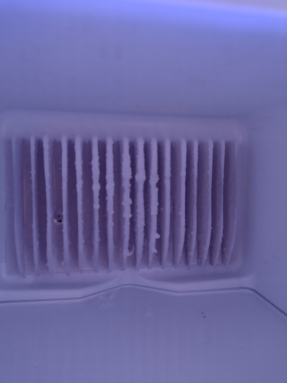

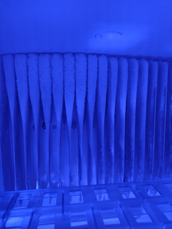

    Hallo Kalle,
    wir crusen gerade durch Österreich.
    Unsere Eisfächser sind auch vereist.
    Das ist also nix besonderes und zeigt nur das dein Kühli gut funktioniert
    und die für die Eisbildung notwendige Luftfeuchtigkeit vorhanden ist.
    Hier die Fotos:
    Hallo Kalle,
    dann müßte das ja bei jedem passieren
    Tut es ja auch, zumindest bei unseren kann ich auch z.H. dieses Verhalten sehen.
    Wie willst du das sonst erklären?
    Auch das ohne Eisfach nur der obere Kühler dieses verhalten zeigt ist erklärbar
    da dieser der erste im Kühlkreislauf ist und somit die kälteste Stelle im System darstellt.
    Bei eingebauten Eisfach öffnet man dieses nur seltener als den Kühlschrank daher
    hast du dann weniger schnell diese Vereisung da der Raum aufgrund seiner größe weniger Luftfeuchtigkeit hat.
    Da die Temperatur im Eisfach aber immer unter 0° ist taut das Eis dann aber auch nicht ab, daher gibt
    es im Eisfach auch keinen Überlauf. In unserem Eisfach zu Hause haben wir sogar eine Eisschicht an den Wänden
    und tauen es nach den Sommermonaten jährlich ab.
    Abtauen musste ich bei meinen Womo aber noch nie. Ich gehöre noch zur arbeitenden
    Bevölkerung womit meine Urlaube zeitlich begrenzt sind ;)
    Mein Thermostat steht meistens auf 5 - 6 Uhr, also senkrecht nach unten.
    Da der Thermostat aber die Temperatur am unteren Kühlkörper und nicht
    die absolte Temperatur im Kühli misst ändert sich das ständig.
    Tagsüber liegt die Temperatur dann bei ca.6° und morgens bei ca.3°.
    Das dieses Verhalten bei deinem Kühli erst seit einem Monat auftritt wundert mich schon ein wenig.
    Alle unsere Kühlschränke, ob zu Hause oder im WOMO zeigen das selbe Verhalten, .... schon immer.
    Eis entsteht nun mal nur wenn die Bedingungen dafür vorhanden sind d.h. Wasser und Temperatur unter 0°.
    Wir könnten nun auch noch darüber diskutieren warum die Eiswarnung im KFZ schon bei +3° anschlägt
    nur würde das wohl den Rahmen hier sprengen ;)
    Wenn dein Kühli vereisst dann funktioniert er auch. Es gibt einige hier im Forum
    die froh wären wenn sie das Problem hätten. Meistens geht es hier doch um zu wenig Kühlleistung
    und nicht um Vereisung.
    LG Kurt
    Hallo Kalle,
    ja,....das ist normal. Luftfeuchtigkeit (also Wasser) setzt sich immer an der kältesten
    Stelle ab. Das ist nun mal dein Gefriefachkühler.
    Nachts schaltet sich dein Kühli häufig ab da nicht viel Kühleistung
    benötigt wird. Das dann gebildete Eis hat genug Zeit abzutauen
    und über den Überlaufschlauch abzutropfen.
    Tagsüber sieht das anders aus.
    Dein Kühli muss da fast durchgehed arbeiten d.h.
    das Eis hat keine Möglichkeit zu tauen.
    Daher hast du Nachts Wasser am Kühlgitter und Tags dann eben Eis.
    Dieser Effekt lässt im Winter nach da die Luft aufgrund der geringen Temperatur
    deutlich trockener ist.
    Freu dich. Ein vereisster Kühlkörper bedeutet ein gut funktionierender Kühli.
    LG Kurt
