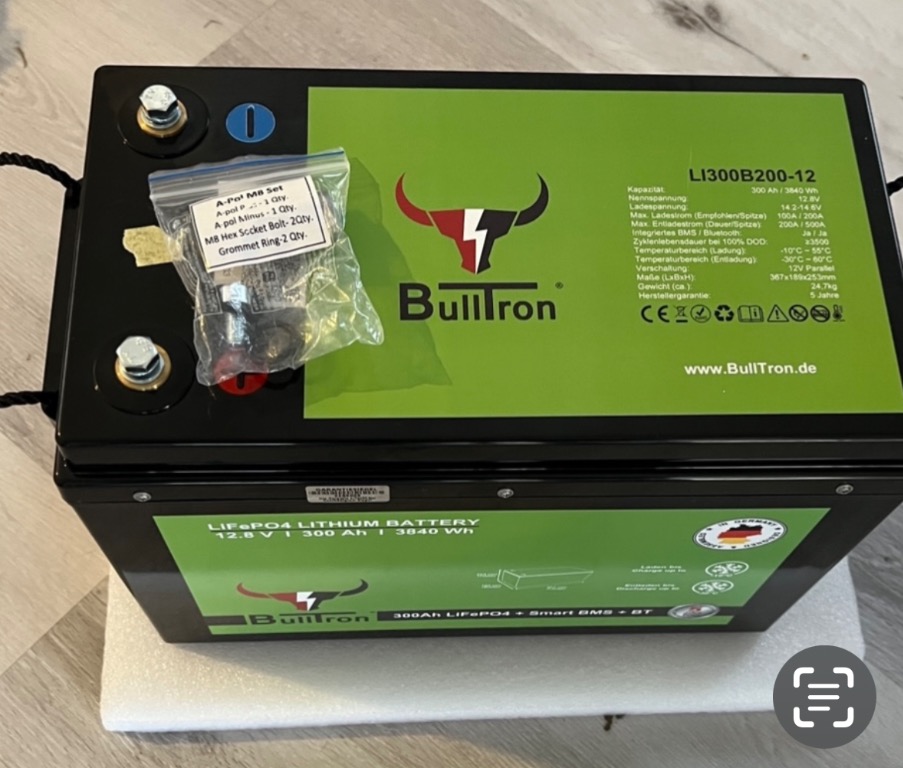

Hallo Kalle🤗
Ich habe seit Januar 22 die 300er Bulltron! Vorher hatte ich die 200er Liontron!
Bin super zufrieden!!!

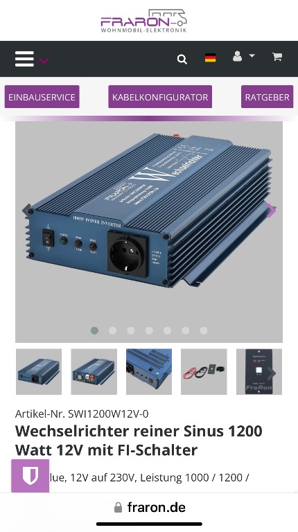

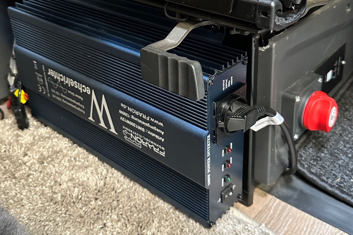

ich hatte einen Büttner PowerLine Sinus-Wechselrichter PL 1500 SI…den hat mir der Einbaubetrieb in die ewigen Jagdgründe geschickt🤗
Dann bin ich auf den Fraron , Artikel-Nr. SWI1200W12V-0, Wechselrichter reiner Sinus 1200 gekommen! Reicht mir, ist leise und passt perfekt hinter den Sitz! Eingebauter FI Schalter!!!

Hi Kalle,
Ich habe auch einen Fraron! Besonderheit ist der integrierte FI!!! Wenn es um Sicherheit bei der Gesundheit geht, gebe ich lieber etwas mehr aus! Biste erst einmal tot, ist nicht sicher ob was weitergeht!

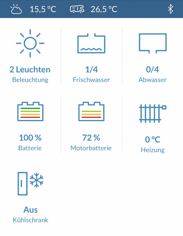

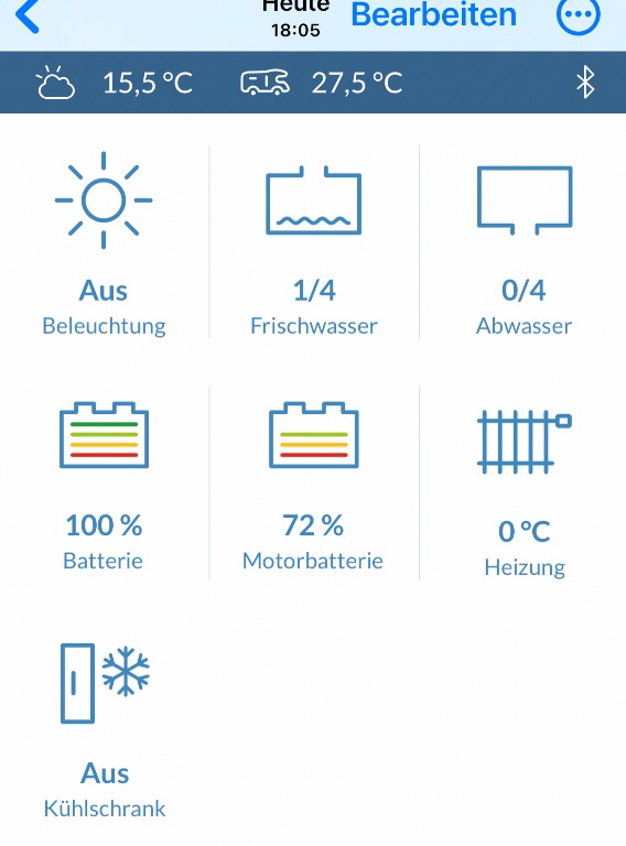

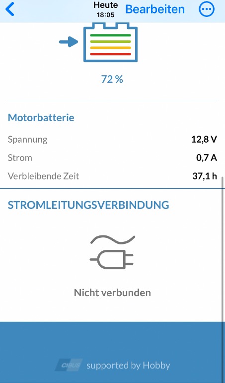

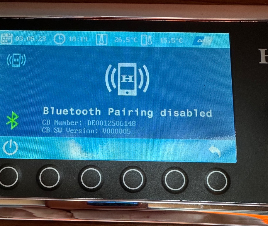

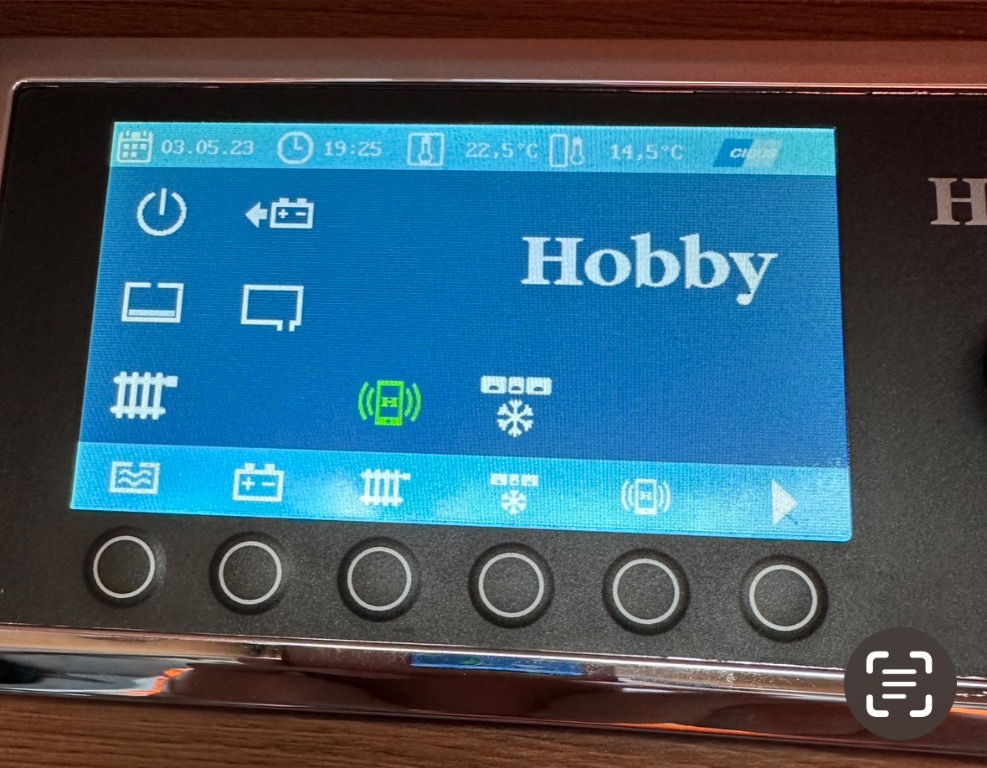

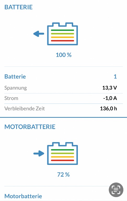

Es läuft perfekt!!!
Heute, zeitnah, die zweite Antwort von Hobby bekommen! Das hat mir imponiert! Ich hatte meine Daten, Softwareversion etc., mit der Frage: Welche Softwareversion oder Änderungen/Hardware benötige ich außer dem Modul (Platine) und dem Kabel noch? Mein Händler hat es leider nicht auf die Reihe bekommen!
Hobby hat geantwortet:
…„das sollte mit der von Ihnen angegebenen Software funktionieren.“Da es nicht funktionierte habe ich mir im Vorfeld ein zweites Bluetoothmodul UND das Kabel „2021“ gekauft!!!
Da es mit dem 1. gekauften nicht funktionierte konnte nach dieser Aussage eigentlich nur das erste Modul defekt sein oder das falsche Kabel sein!!!
Es war das falsche Kabel!!! Das 2021 für Kastenwagen ist das richtige, statt das für Wohnwagen! Bei einem Bekannten war das Wohnwagenkabel aber für seinenVantana passend!
Was ist an dem Kabel anders? Der blaue und grüne Ist vertauscht/geswitcht!!!Anbei noch ein paar Bilder vom Happy Jo !

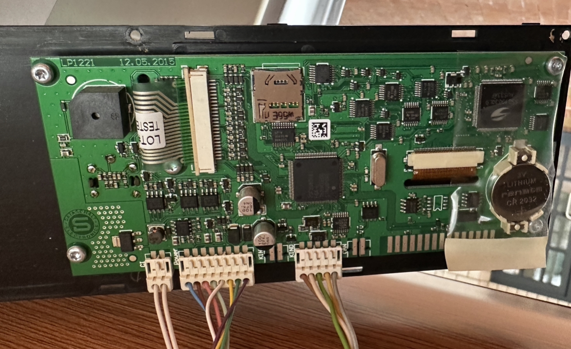

Hi Markus,
ich habe ja Bilder davon gepostet. Softwarestand V012000, die Platine ist aus 2015, das Display selbst 2017. Vom Softwarestand her müsste es passen, ist vor gut 2Jahren eingespielt worden! Bin mittlerweile am überlegen ob es, nachdem es ca. 5 Jahre ohne App ging, jetzt wirklich notwendig ist! Wäre da nicht dieser „Must have Trieb“🙈 Hobby habe ich nochmal angeschrieben…bin gespannt!

das Bluetoothmodul ist am Toptron angeschlossen…einmal an Wlan und einmal an Fernsteuerung. ist ja nur eine kleine Platine!
Bei mir funktioniert es leider nicht, vermutlich alte Software!

Bei mir funktioniert das nicht, vermutlich weil ich eine Platine aus 2015 habe!? Habe Hobby nochmal angeschrieben, der Händler reagiert vielleicht auch noch, mache mir da aber wenig Hoffnung!

Habe die Anschlüsse gefunden…sind ja am Toptron…allerdings sehr schlecht ranzukommen!

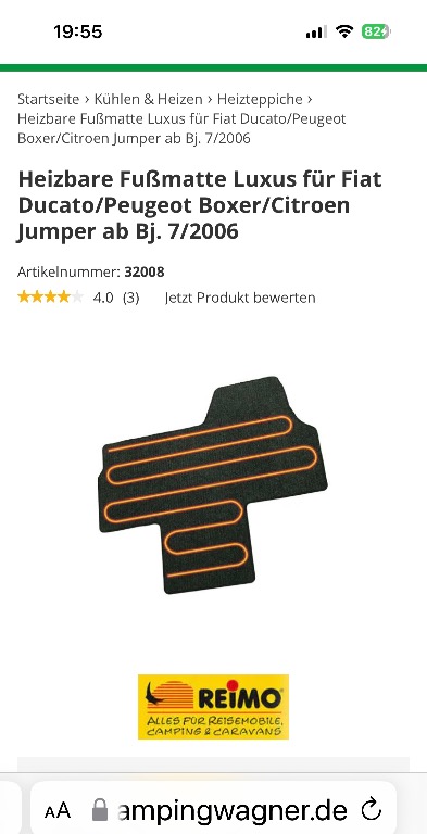

Hallo Marcus,
gutes Thema!
Ich habe die angehängte Heizmatte, 230V von Reimo! Allerdings für 160,- ein Schnäppchen gemacht!
Zusätzlich habe ich noch ein paar Sachen für’s Führerhaus, z.B. einen Zusatzboden im Fahrerhaus mit Abdichtung der Einstiege, 2 Varianten Thermomatten, wahlweise innen und oder außen!
Stelle morgen mal Bilder / Bezeichnung der Sachen ein…!
