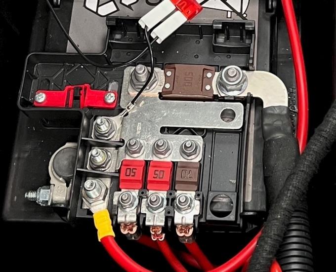

Moin, ich bins nochmal. Also der Hobby hat auf der Systemplatine eine Schaltung die für die Rückladung der Starterbatterie. Deswegen braucht man kein extra Relais. Das Problem war eine 50A Sicherung an der Starterbatterie die kaputt war. Ich habe nochmal ein Bild beigefügt wo sie ist. Nur falls noch jemand das Problem hat. Sorry für die laienhafte Beschreibung. Das verückte ist das man trotzdem die Spannung an der Systemplatine messen konnte. Das lag am Batteriesensor
Frank -

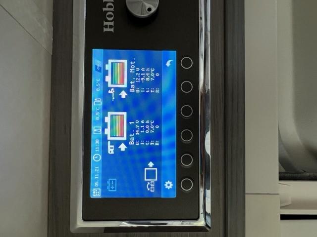

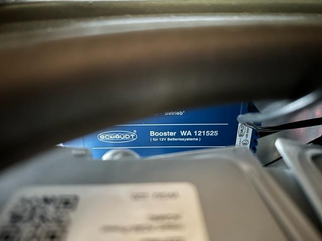

Hallo Kurt,

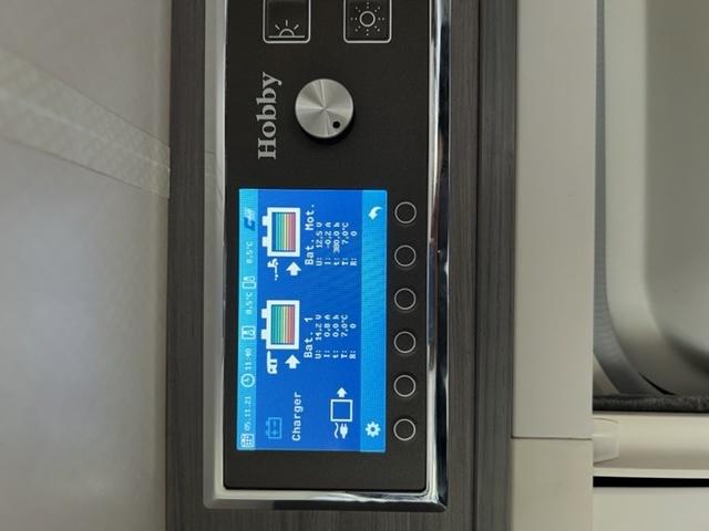

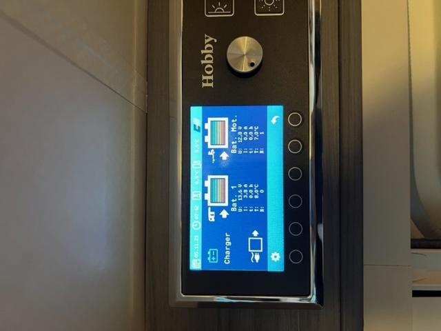

also der Ladebooster ist von Schaudt WA 121525. Das erste Bild ist Motor an nach einer Minute, das zweite Bild Landstrom nach ein paar Minuten. Beide stehen jetzt auf R0, ich denke mal das die sich jetzt kalibrieren da ich ja den Knochen draußen hatte.
LG Frank -
Der Booster wurde nachträglich eingebaut. Die 2020er Modelle hatten keinen serienmäßig.

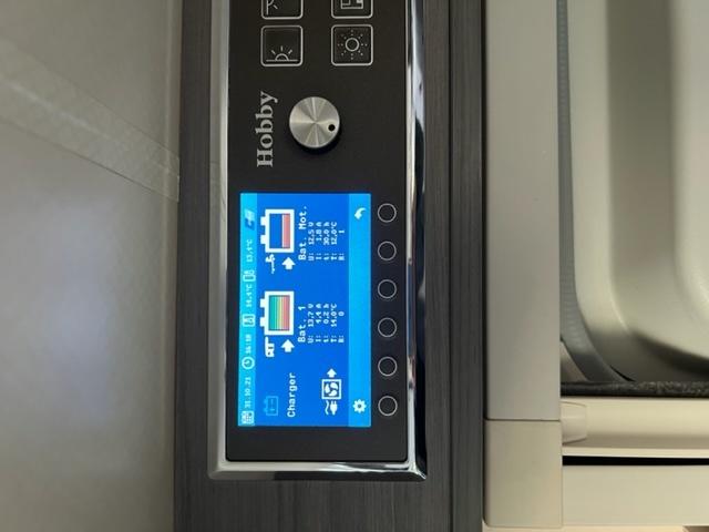

Hallo Kurt,
hier ist ein Bild vor dem Laden von außen. Ich sehe auch gerade das die Aufbaubatterie auf R0 steht, ich mache ihn gleich mal stromlos damit er kalibrieren kann. Bei Bild 3 ist es nicht mehr angeschlossen, das stimmt. Ich stelle mal um auf AGM und warte das er kalibriert hat und dann schicke ich nochmal ein neues Bild. Hobby versucht sich rauszureden das die Starterbatterie nicht mitgeladen wird. Der Händler macht Druck das das gehen muss. Steht auch so in der Bedienungsanleitung. Er wartet auf eine Rückantwort.
LG Frank -

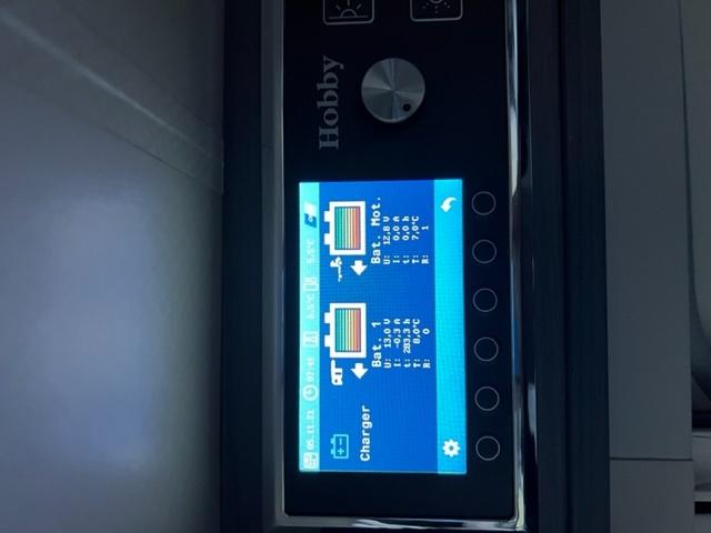

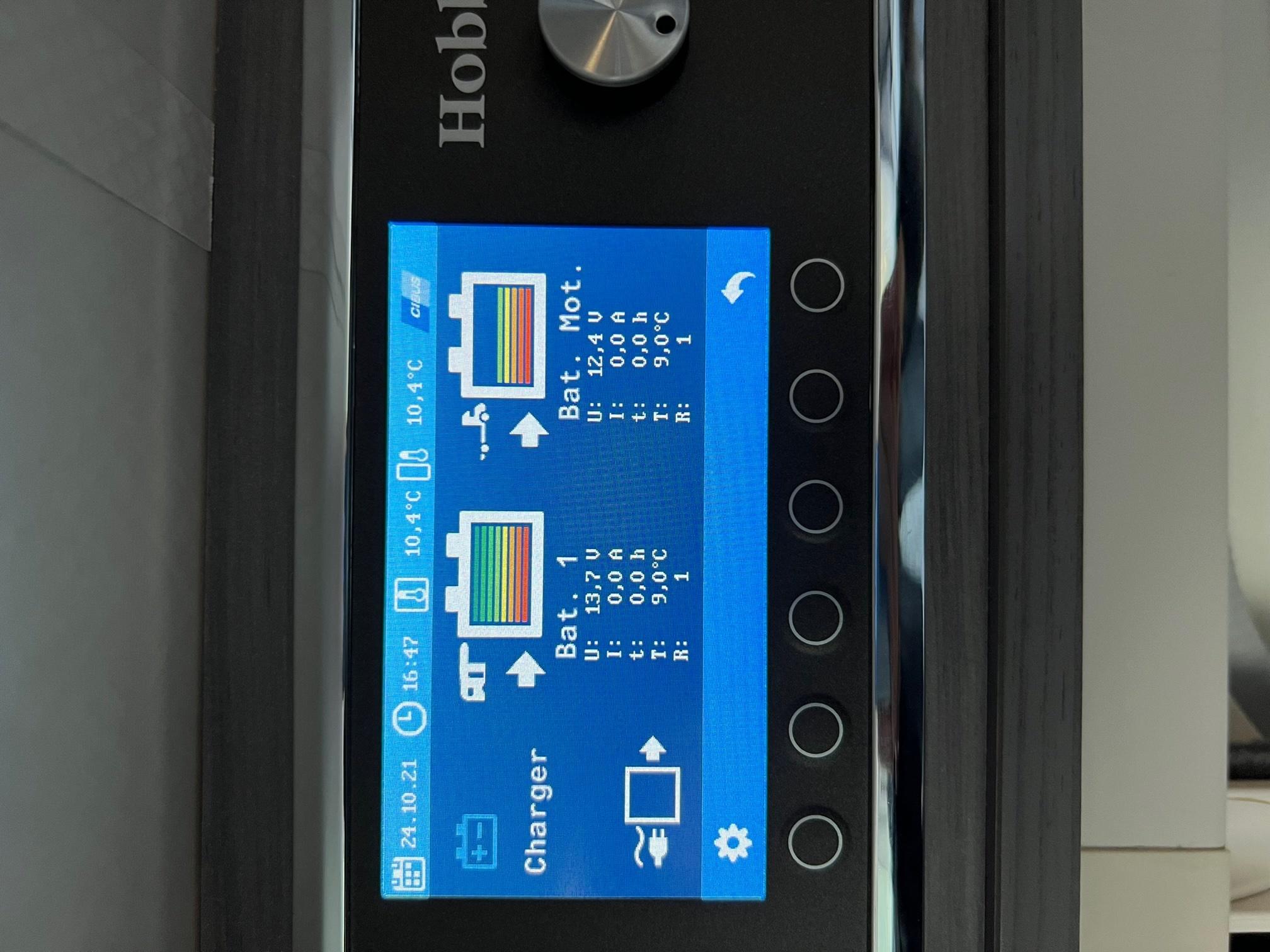

Moin Kurt, meine Erfahrungen mit Strom sind sehr gering , zumindestens was das ganze durchmessen angeht.Die Starterbatterie hat 25 % auf dem Ladegerät vor dem aufladen angezeigt. Jetzt ist sie voll. Was verbaut ist kann ich garnicht sagen, das ist alles original Hobby. Die Aufbaubatterie ist auf AGM eingestellt und die Starterbatterie auf STD. Ich hänge mal Bilder an. Das erste Bild war der zustand als ich das Ladegerät zusätzlich von aussen angeschlossen habe weil die Batterie so leer war. Die letzten 3 Bilder ist der momentane ist zustand.
LG Frank -
