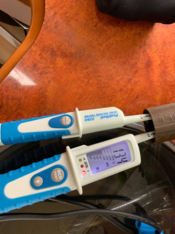

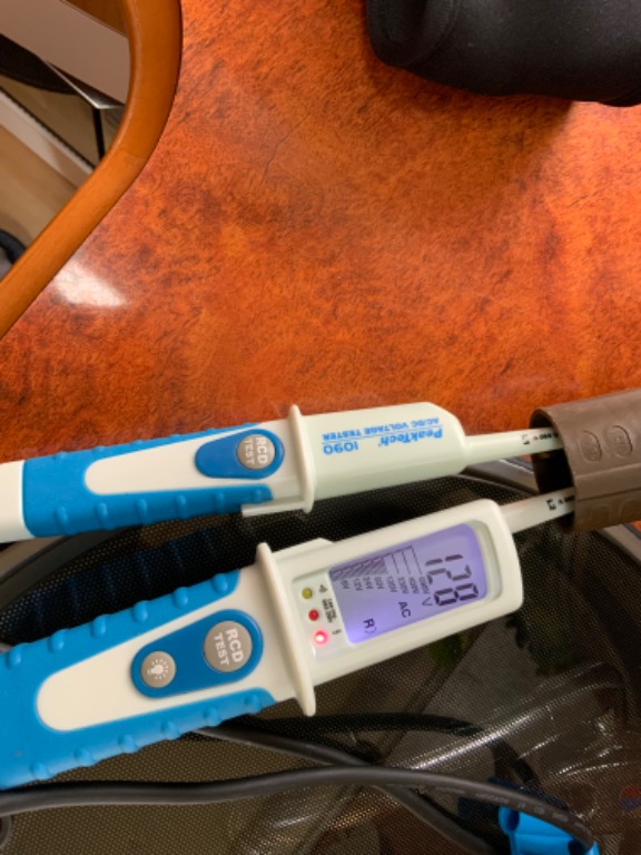

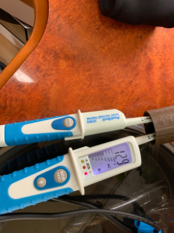

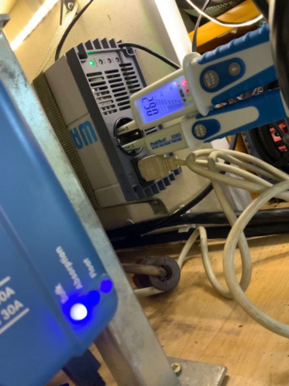

Moin, Peter,
Du musst bei dem Foto den Kopf schräg halten;))
Da steht 062 Volt, nicht 290V
Bei 290V hätte ich den Fön zum Brotrösten benutzen können. Ich finde aber auch die 62 V sehr merkwürdig, da mir die darunter befindliche Balkenanzeige 120V anzeigt. Ach ja, habe ich vergessen: Die rote LED in der Mitte meint Impedanzabweichung (?)
Steuermann
