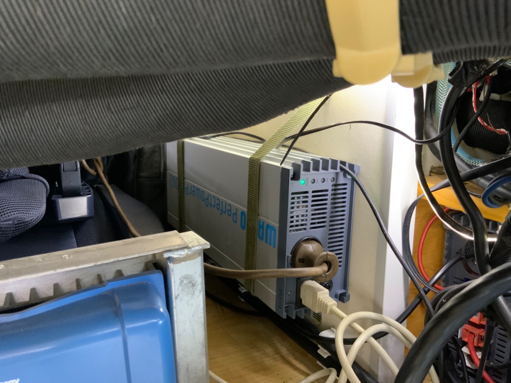

    erstmal danke für Euren Input. Gemessen habe ich die 115V in der Steckdose der Kabelverlängerung, mit welcher ich die Kaffeemaschine probeweise betreiben wollte. Die Verlängerung steckt in der 230V Ausgangssteckdose des Wechselrichters.
    In der Bedienungsanleitung zum PP 2002 steht bei den Fehlermeldungen, dass halbe Spannung ein Anzeichen für eine schwache Batterie ist (sinngemäß). Die Victron Anzeige zeigt aber keine schwache Leistung der Batterie an und auch keinen Spannungseinbruch unter Last.
    Und wieso kann modifizierter Sinus keine Kaffeemaschine bedienen?

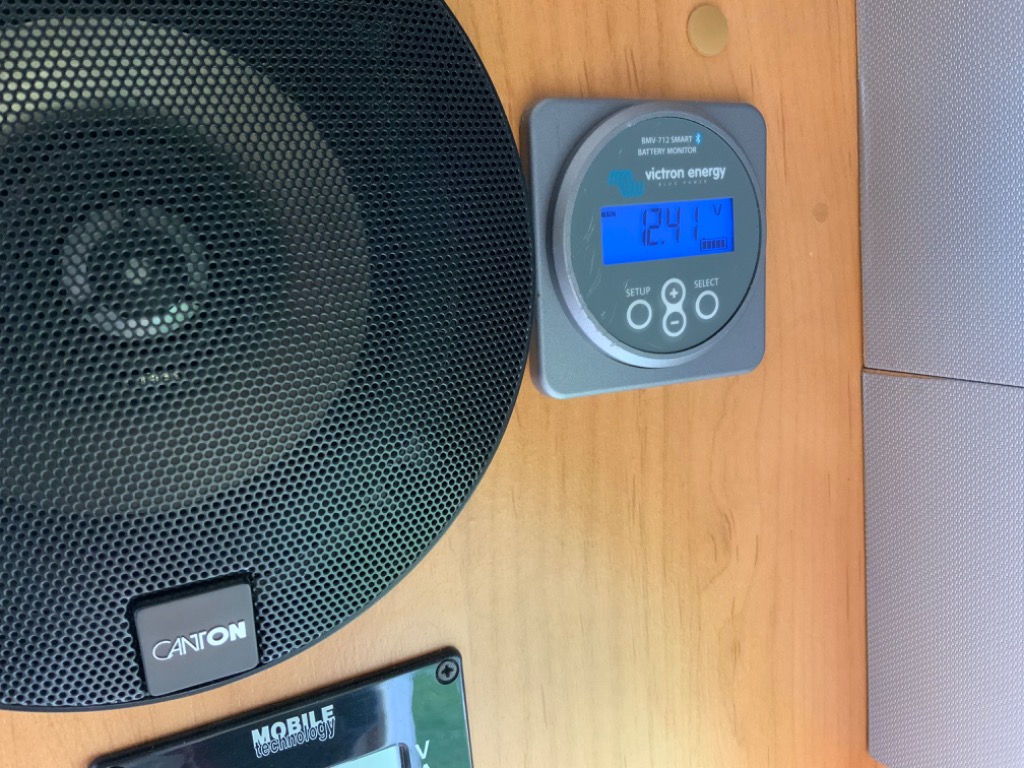

    Hallo, Ihr beiden, danke erst mal für die Rückmeldung!
    Stephan: ja, ist ein Waeco Dometic Perfect Power 2002. Also die 12 Volt Version. Und in der Bedienungsanleitung steht, dass der WR nur noch halbe Spannung auswirft, wenn die Batterie keine ausreichende Kapazität mehr hat.
    Peter: ja, genau darauf will ich hinaus. Spannung messen ist auch kein Problem, Ströme wird schon schwieriger. Und die Interpretation des Ergebnisses: wenn die Spannung bei Einschalten von Verbrauchern an der Batterie abfällt, ist das ein Zeichen für eine altersschwache Batterie, die ausgetauscht werden muss?
    PS: die AGM wird permanent über Photovoltaik geladen.
    Gruß und Danke
    Steuermann

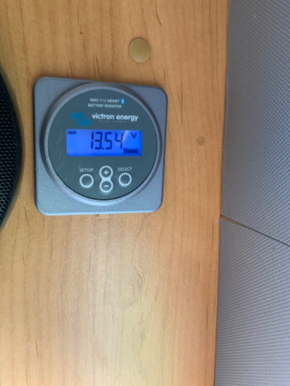

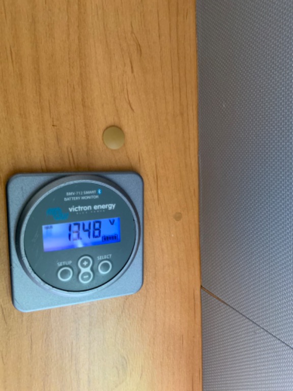

    Guten Morgen, zusammen, eine Frage an die Volt-Experten hier im Forum:
    ich wollte gestern eine neue kleine Nespressomaschine an meinem 2000 W Wechselrichter auspobieren. Maschine geht zwar an, macht aber kein Wasser heiß. Mit dem Voltmeter nachgemessen: in der Steckdose, die aus dem WR kommt, liegen nur knapp 120 V an. Laut Bedienungsanleitung ist das ein Hinweis darauf, dass die Aufbaubatterie, welche den WR speist, keine Kapazität mehr hat. Kleinere Geräte mit geringer Leistungsaufnahme funktionieren noch, Licht und sonstige Abnehmer der Aufbaubatterie auch.
    Seht Ihr das auch so, dass wahrscheinlich meine 6 Jahre alte Aufbaubatterie (AGM, 260AH) hinüber ist und man das erst an den größeren Abnehmern merkt? Wie kann man die noch vorhandene Kapazität dauerhaft nachmessen? Die Victron App zeigt Werte um die 13,3 Volt im Beinahe-Ruhezustand an. Und diese Voltzahl geht auch bei angeschalteten Verbrauchern nicht rapide in den Keller.
    Was meint Ihr: ist es Zeit für ein paar neue Life-Po?
    Danke und beste Grüße vom Steuermann
