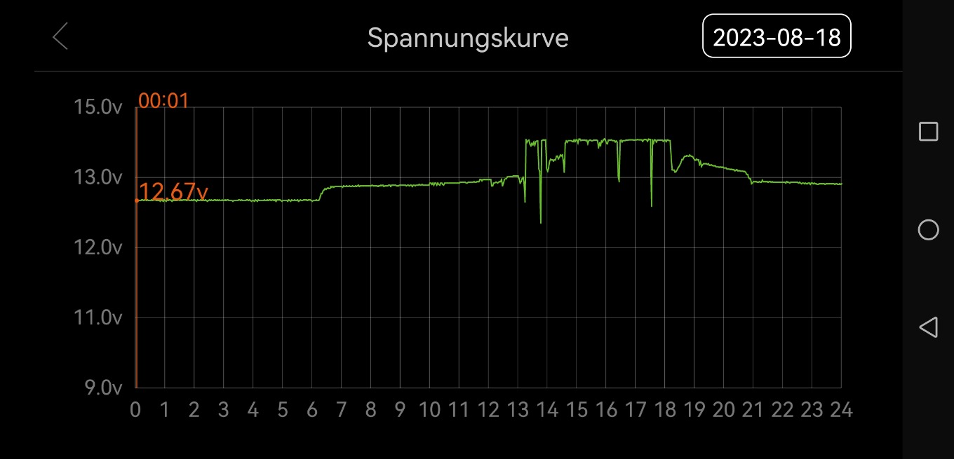

Das mit der niedrigen Spannung verstehe ich auch nicht so ganz.
Habe nen Rückladezweig zur Starterbatterie und am toptron kein Trennrelais oder Dioden lahmgelegt.
Voltanzeige zeigt (fast immer) konstant 13,8-14V an.
Der Dongle an der starterbatterie zeigt auch immer höhere, konstante Werte während der Fahrt an:
Zum Verständnis: von ca 13uhr bis ca 18 Uhr lief der Motor.Oder interpretiere ich da etwas falsch?
Marcus hat recht, viele Hobbys haben Probleme mit der SAT antenne, weil die Spannung, die an der Antenne ankommt, zu gering ist.
Das Problem sind in der Tat von Hobby verbaute, zu geringe Leitungsquerschnitte so dass der Spannungsabfall zu groß ist.
Daher würde ich auch davon abraten.von dieser Quelle noch mehr Strom abzuzwacken.

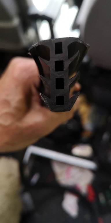

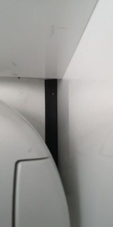

Nach langem Suchen hab ich endlich ne saugend schmatzend passende Dichtung gefunden, um den Spalt im Bad zwischen WC-Block und Rückwand zu schließen.
Benötigt werden ca 20cm, leider gibt's die Dichtung nur als Meterware.
Bei Interesse versende ich gern ein passendes Stück für 6€ incl Porto. Dafür dann gern eine PN.LG Rainer
