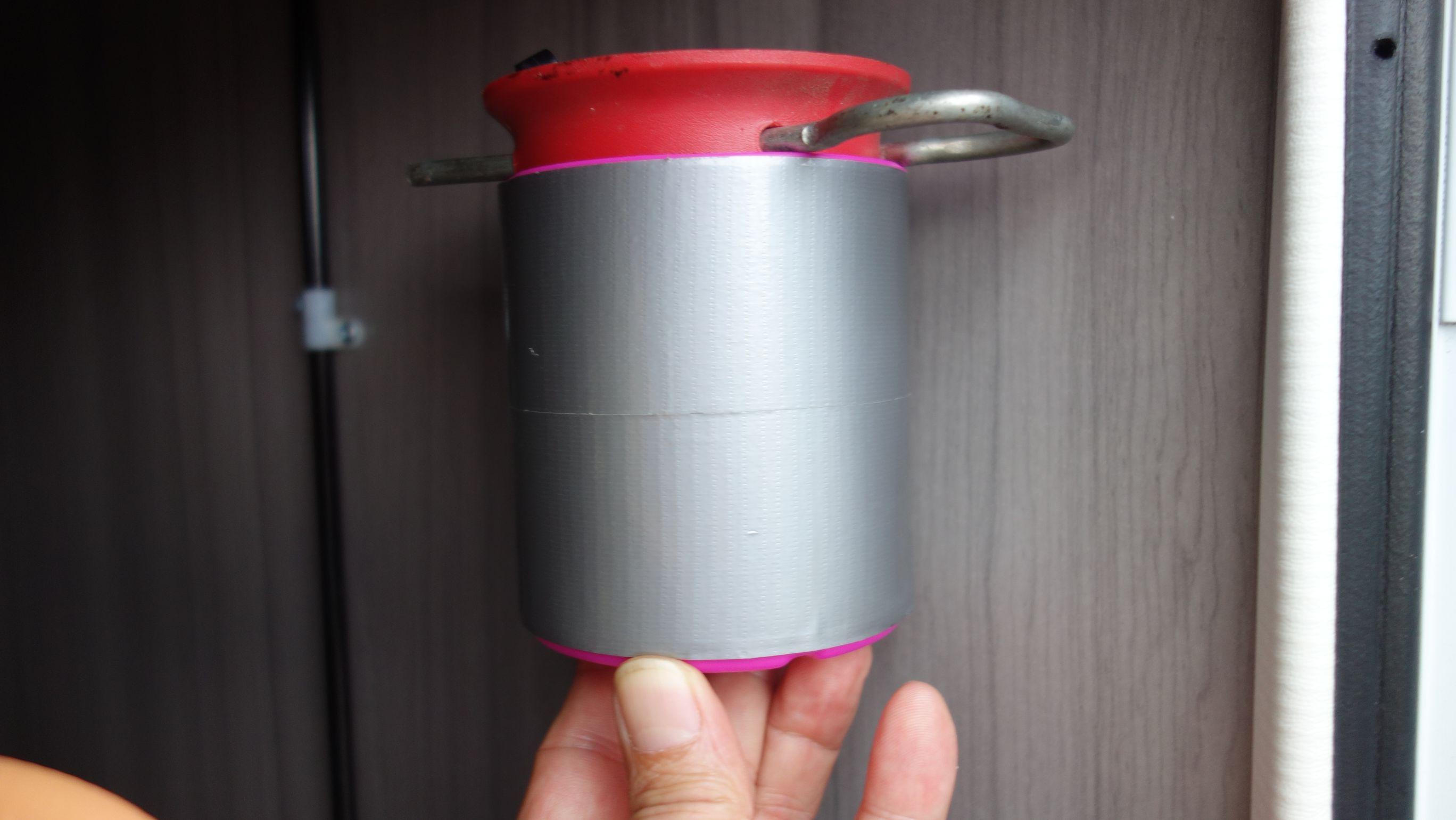

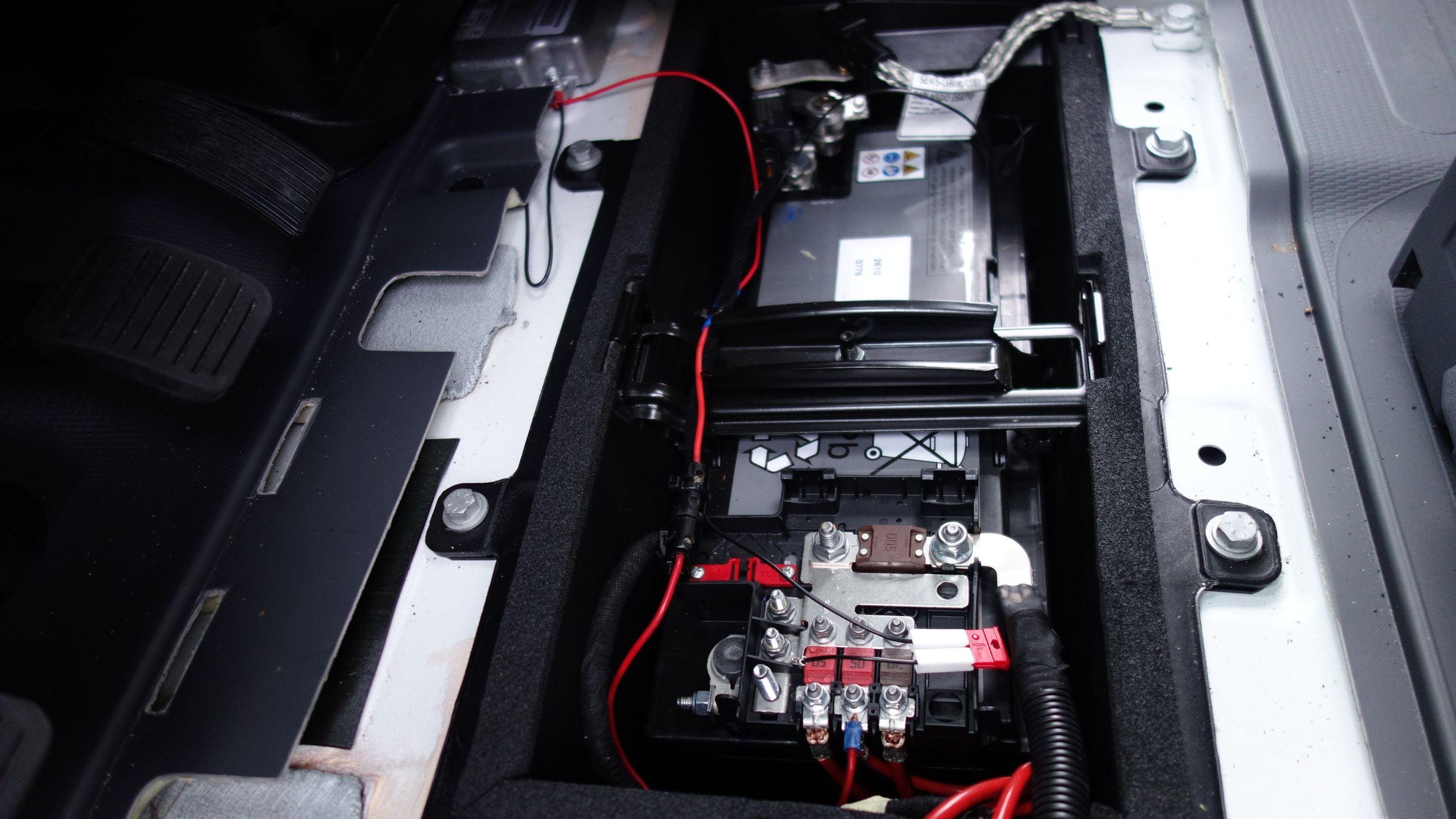

ja mit Solar wäre es kein Problem aber wenn man eh das Radio draussen hat
Ausserdem brauchte ich sowiso Dauerplus für den Handyladestecker in der MittelkonsoleWolfgang
Einfach von der Starterbatterie über einen Sicherungshalter hinter der Mittelkonsole zum Radio hoch
Anklemmen an PIN 7A (B+) wie von Hans im Post #82221 und weiteren beschrieben (Danke nochmal)

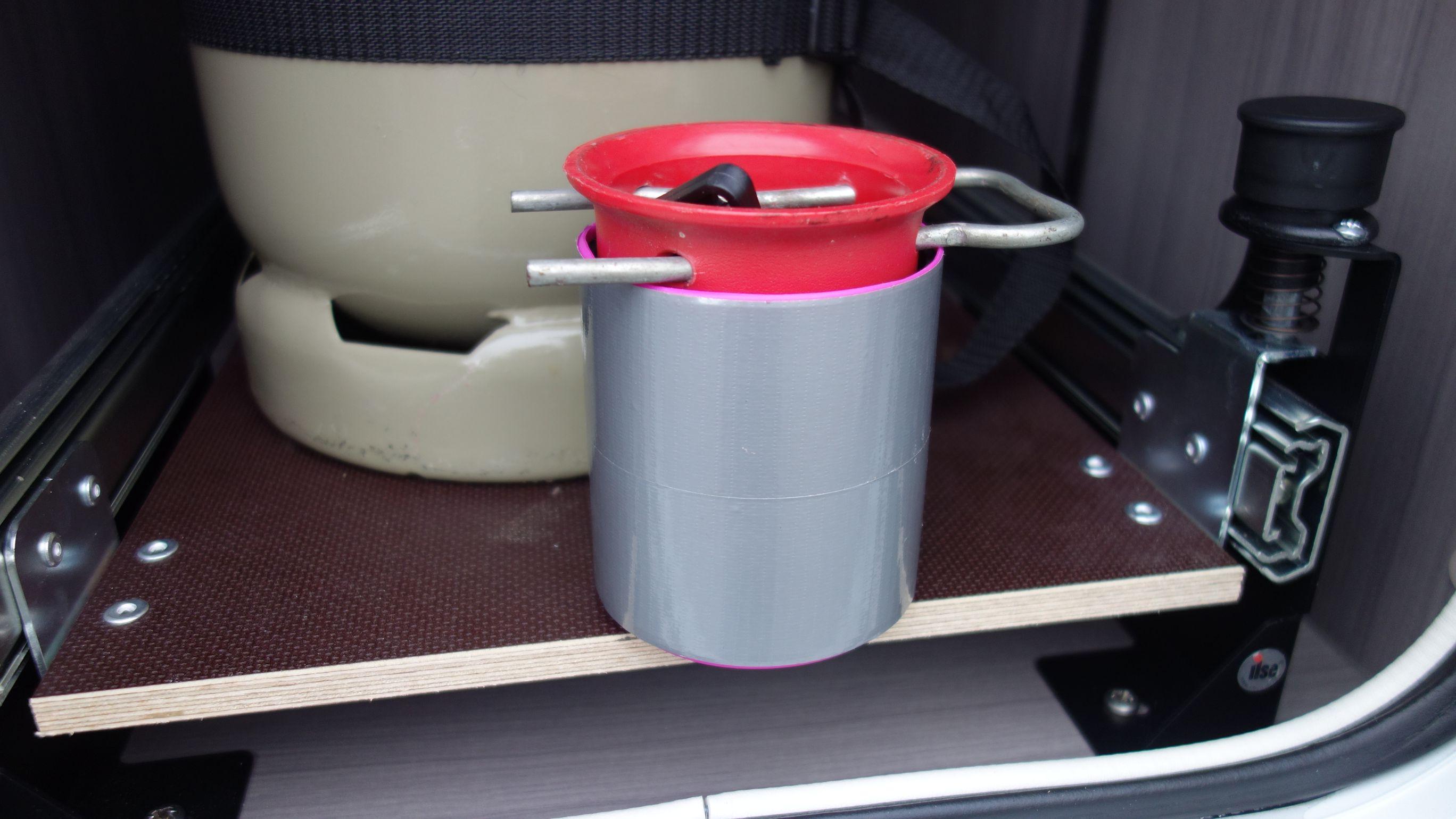

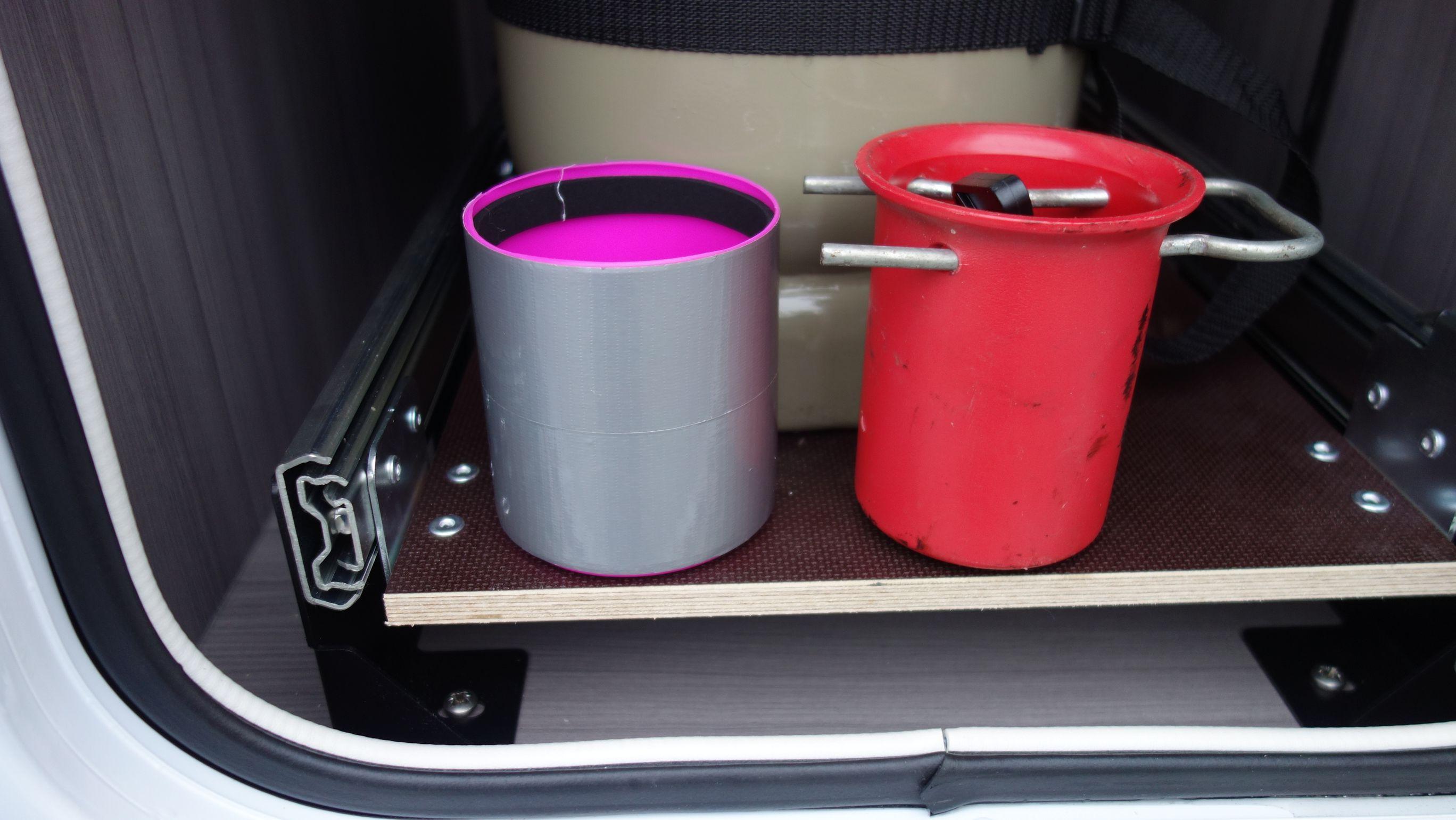

Gasflaschendeckel is nix anderes wie irgendeine passende Plastikdose und die an der Wand zur Küche befestigen
(Schrauben, Kleben, evtl mit Lochband ect.) So wie jedem beliebt

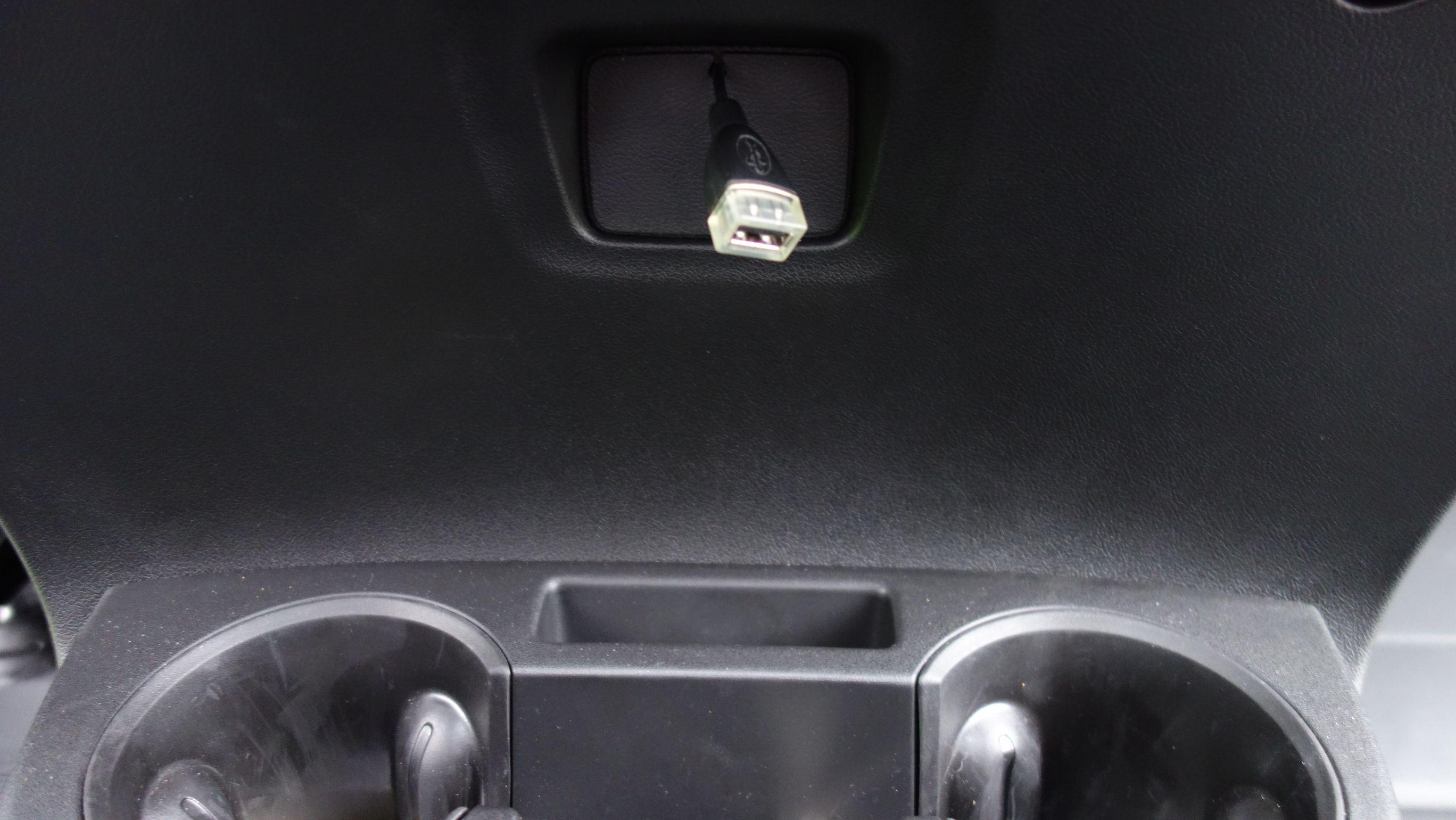

dank der vielen Tips hier im Forum habe auch ich jetzt nach einer guten Woche mit unserem neuen Spielzeug die ersten Erweiterungen abgeschlossen.
1. SOG-Kloabsauganlage eingebaut

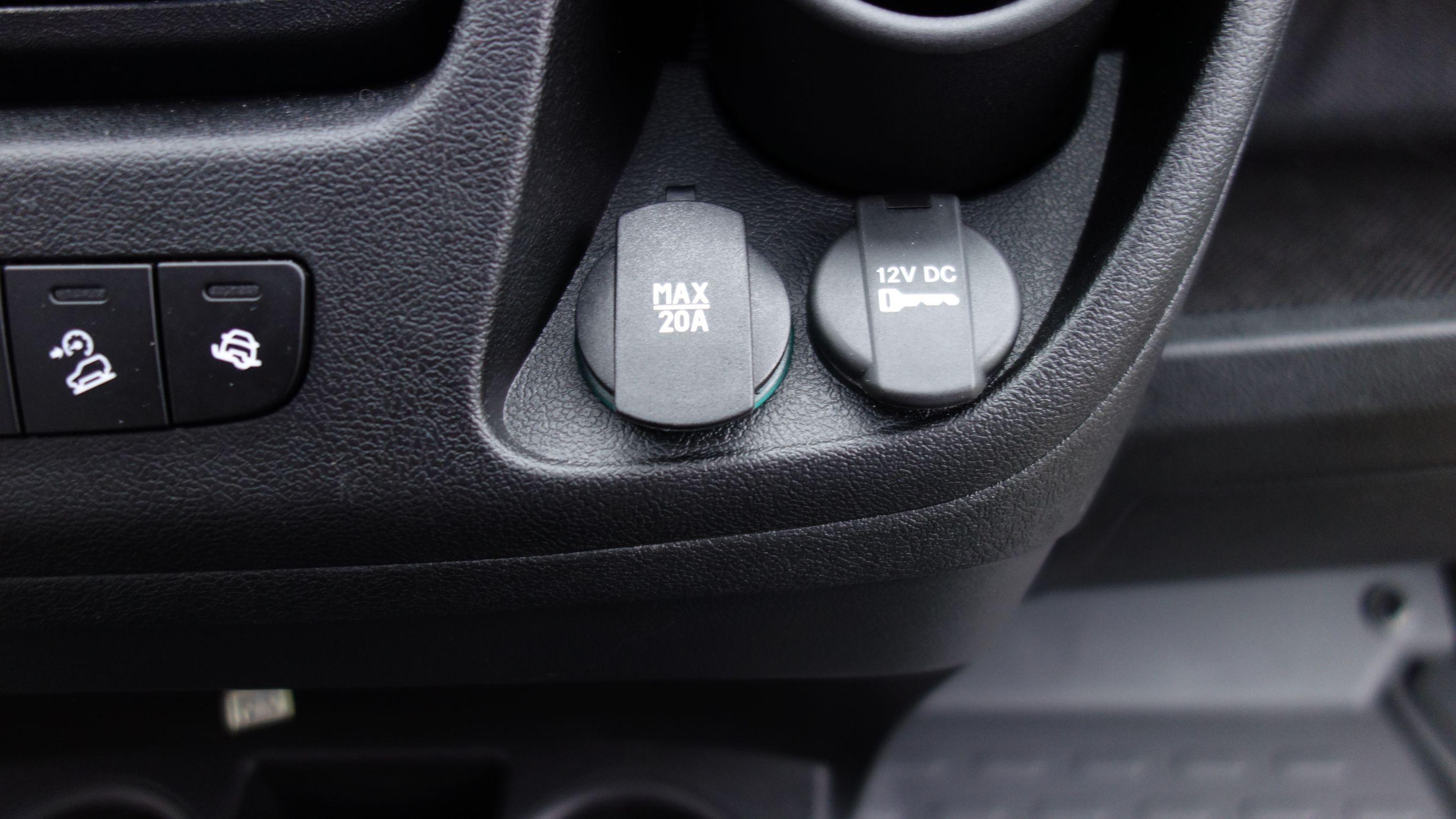

2. 12V Steckdose in der Dinette auf Dauerplus
3. 2. Steckdose im Armaturenbrett auf Dauerplus
4. CTEK Ladestecker unterm Fahrersitz
5. Hinteren USB-Anschluss vom Radio nach vorne verlegt (Einbausteckdose fehlt noch)

7. Senderspeicher auf Dauerplus (Von Starterbatterie)

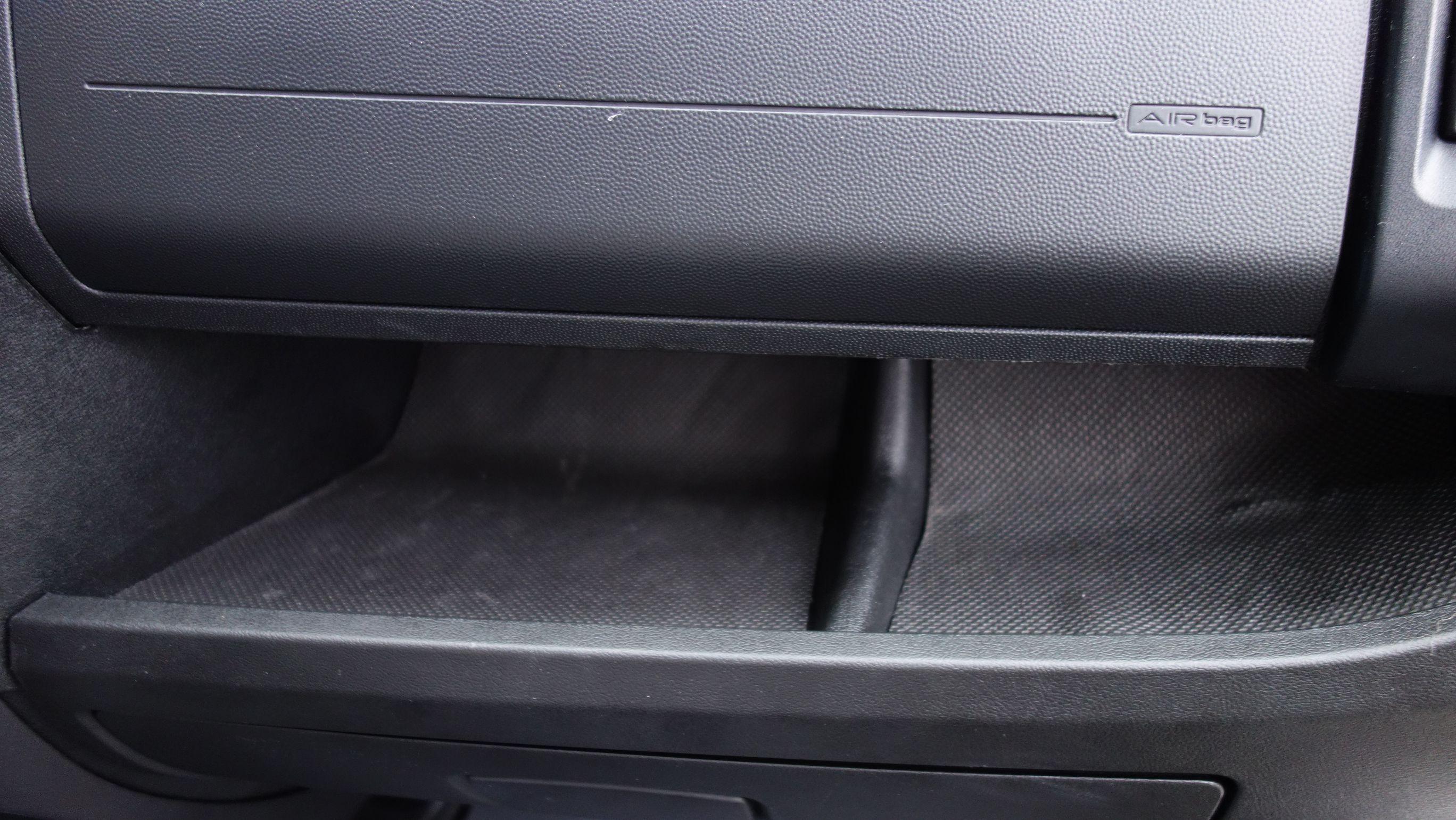

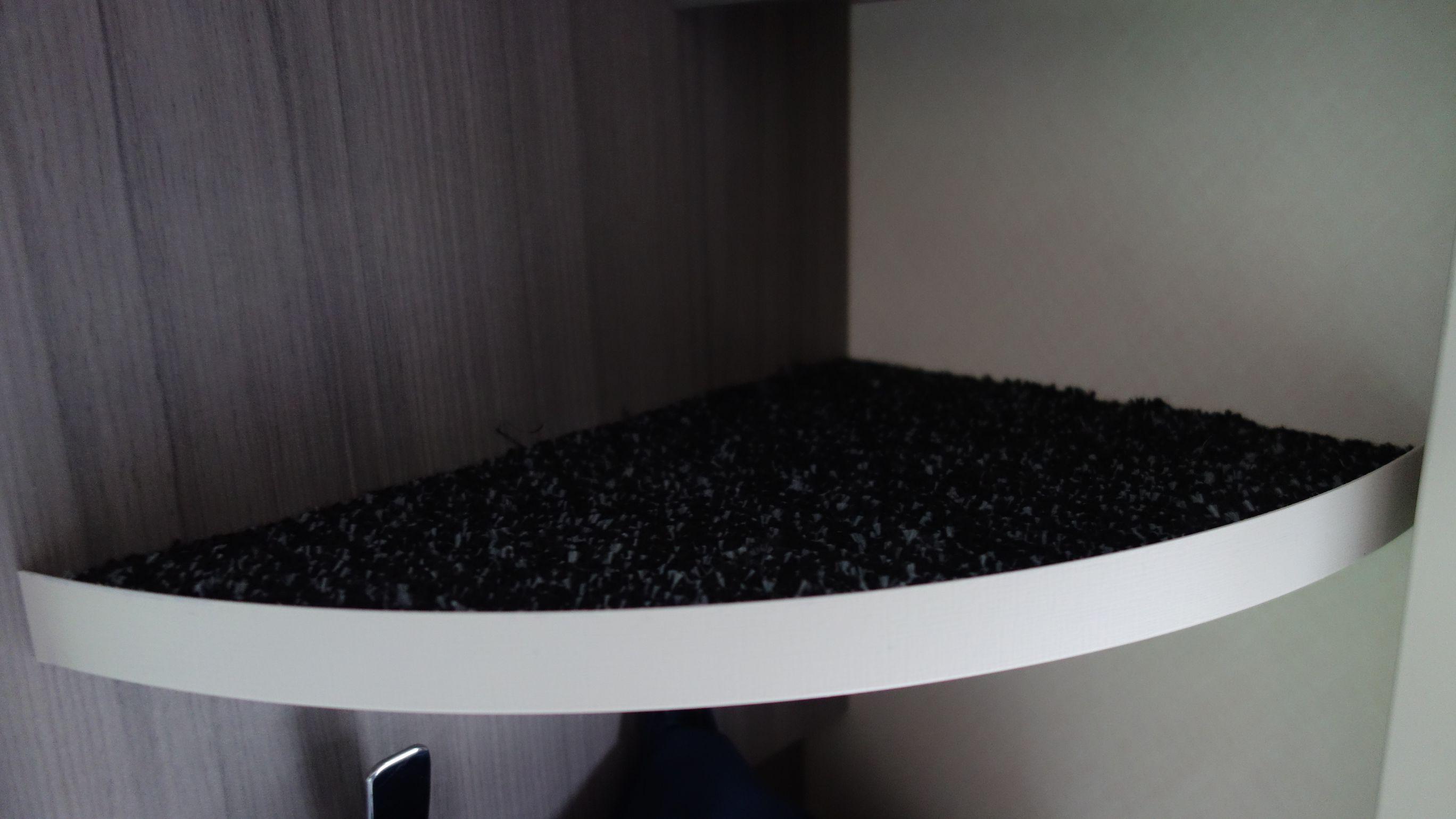

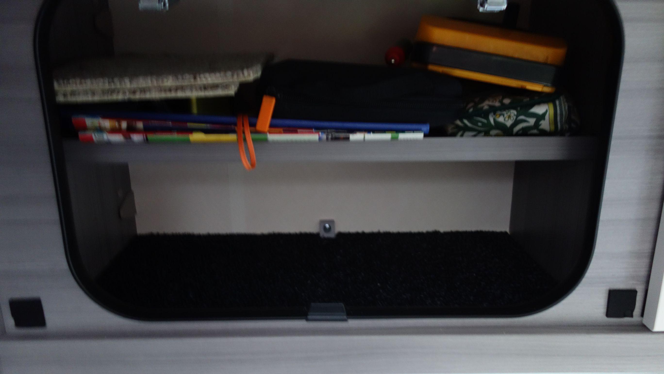

8. Alle Ablagen mit dünnem schwarzen Antirutsch-Gummi ausgekleidet.
9. Alle Fächer mit selbigen Matten oder dünnem Teppich ausgekleidet
10. Alles was geklappert hat mit Gummipuffern versehen
11. Halter für die Gasflaschendeckel im Gasauszug gebaut. (noch nicht an der Wand verschraubt)

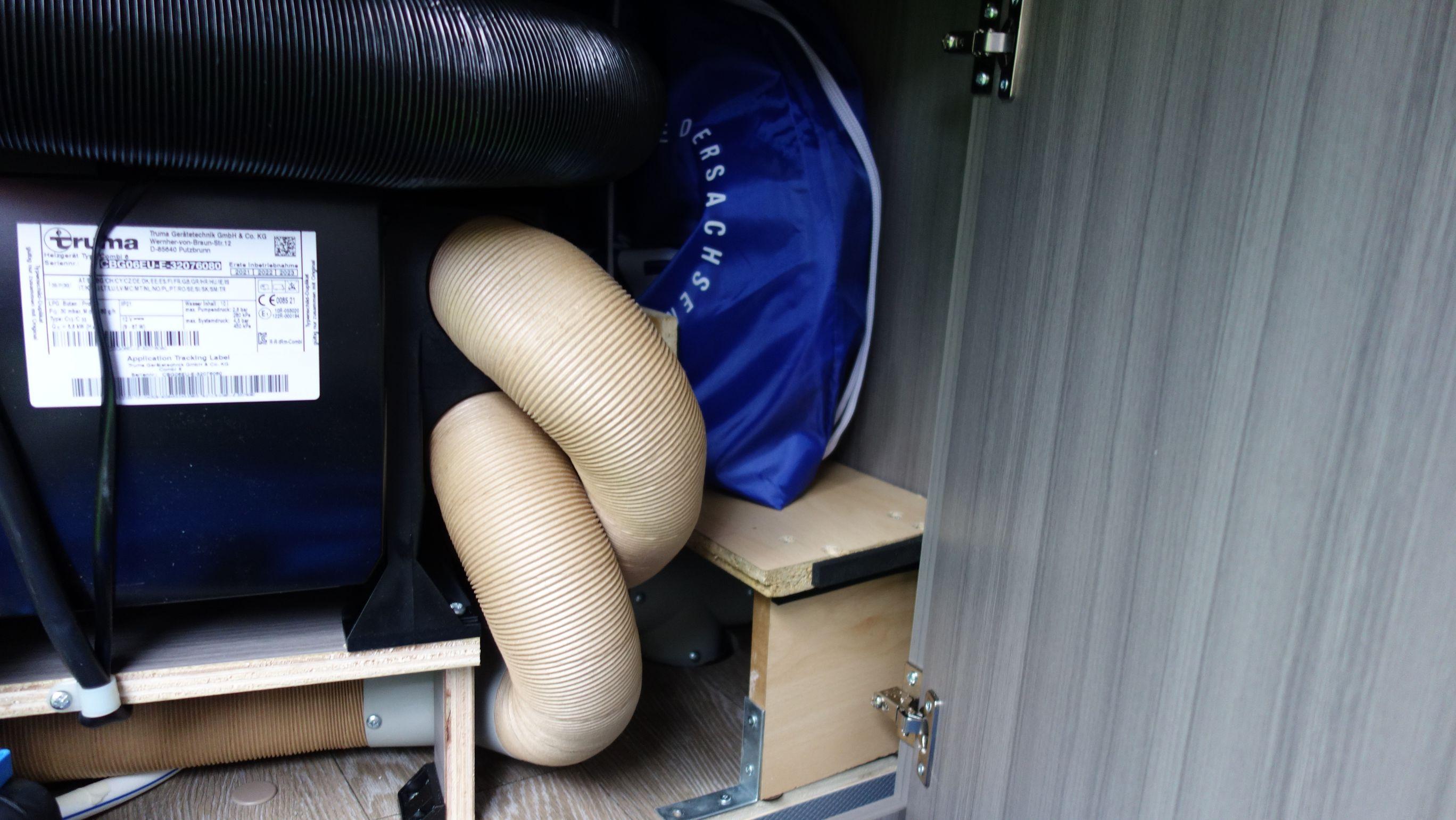

11. Fach fürs Stromkabel im Heizungsfach eingebaut
