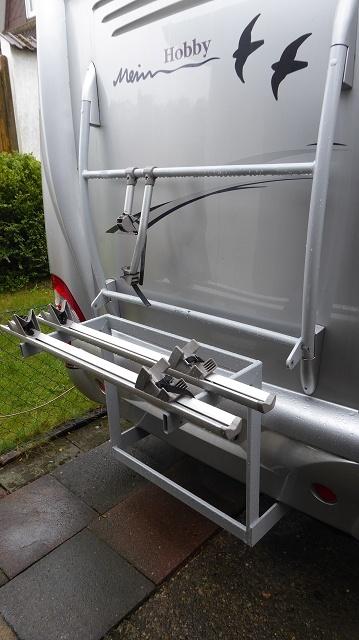

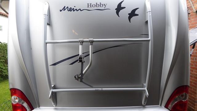

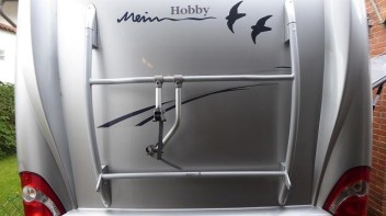

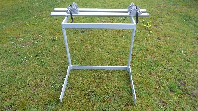

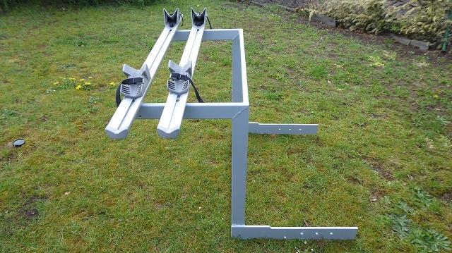

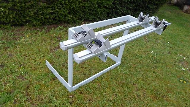

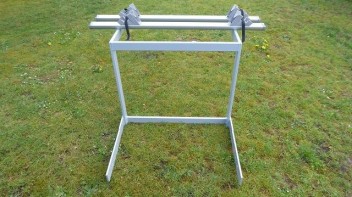

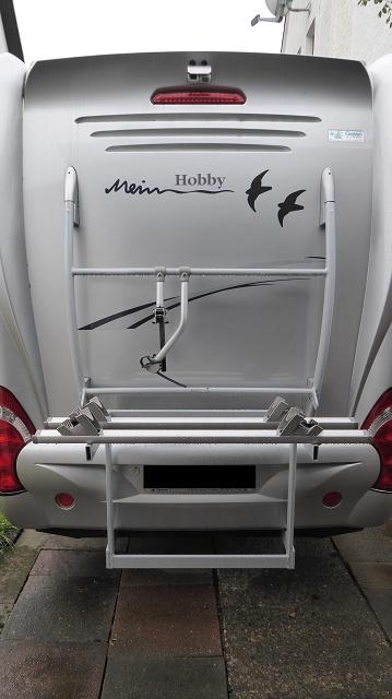

    Da isser nu !
    In Bezug zu meinem Artikel: Immer Ärger mit Euro Carry.
    Lange hat´s gedauert. Aber: was lange währt, wird auch gut.
    Aus Stahl gefertigt, geschweißt, dann Pulverbeschichtet.
    Die massiven Rechteckstähle am unteren Ende werden in den Leiterrahmen gesteckt
    und mit diesem verschraubt. Die restlichen Rechteckstähle sind hohl.
    Vom alten Träger habe ich nur die Halterung für die Befestigungskrallen gelassen.
    Nun brauche ich keine Angst mehr zu haben die Fahrräder zu verlieren.
    Ein Träger auf der Anhängerkupplung oder gar eine Motorradplattform kamen für
    mich nicht in Frage, da dann das Mobil länger werden würde. Weil wir uns oft auf Fähren
    rumtreiben oder uns auch in kleinste Gassen vorwagen, muss unser Mobil so klein sein
    wie möglich. So passt beim Rückwärtsfahren immer noch die Motorhaube eines PKW unter den Träger. Frei nach dem Motto: „Ich komm überall hin mit meinem kleinen Ding.“

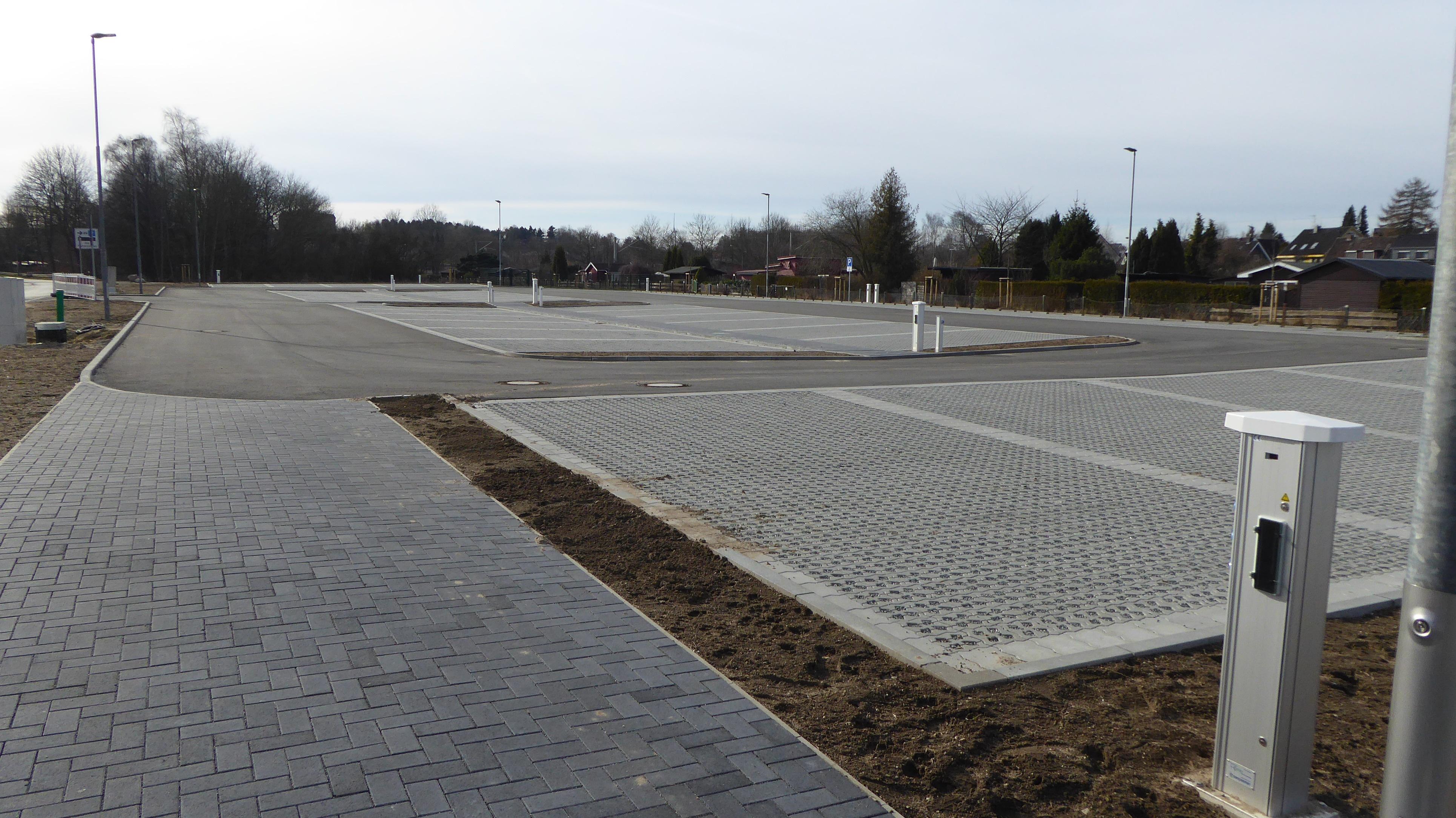

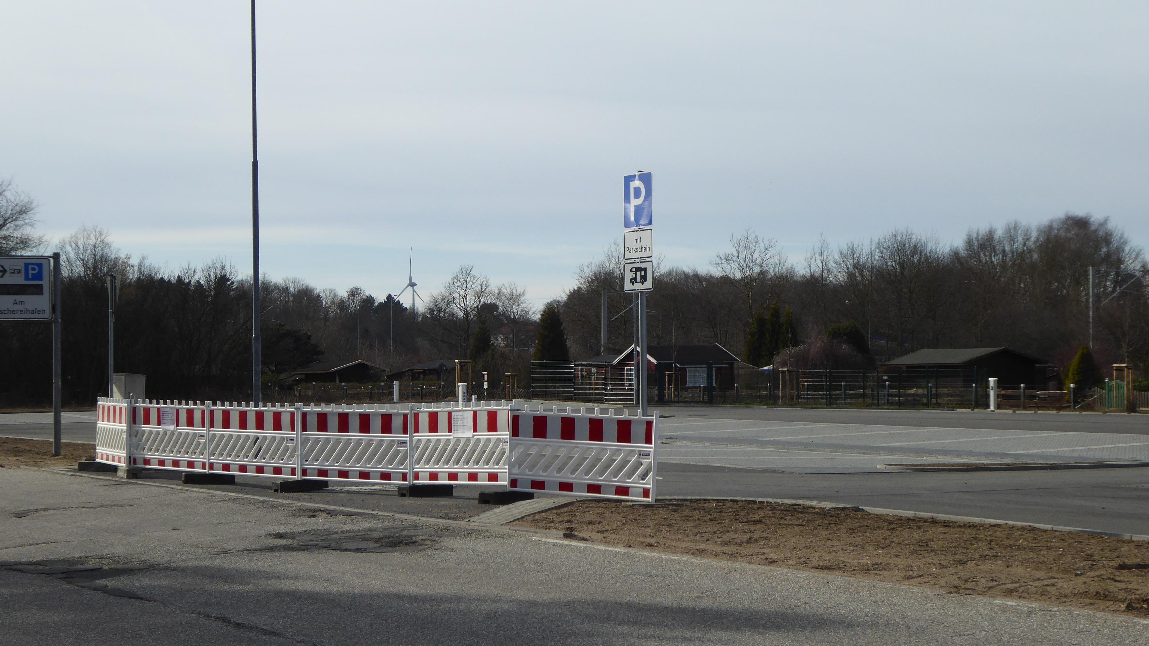

    habe soeben einen neuen Stellplatz in Travemünde an der Ostsee entdeckt.
    Leider war ich nur mit dem PKW unterwegs, da ich der Meinung war, dass es dort keinen gab.
    Also, der Stellplatz befindet sich am Fischereihafen. 0ffiziell ist er noch nicht eröffnet. Sieht aber fertig aus. Platz ist mit Strom ausgestattet. Ver und Entsorgung habe ich noch nicht gesehen. Duschen und Toiletten gibt es nicht. Bis zur Eröffnung darf man auf dem danebenstehenden Parkplatz (ebenfalls neu) stehen. Tagestiket 4€. Kein Wasserblick, aber sehr zentral an der Hafenpromenade.
    Die Koordinaten lauten: N 53°57' 18.426''
    0 10°51' 21.270''
    Ideal zum bummeln oder essengehen.
