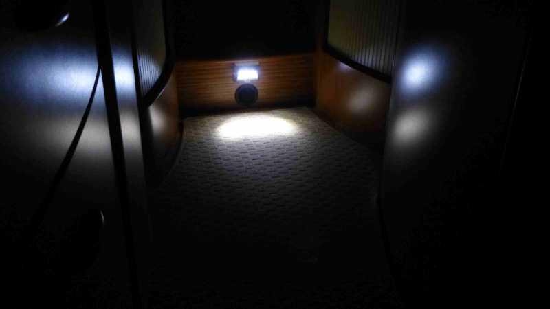

Bei uns gab es bisher immer ein kleines Problem. Musste Nachts mal einer raus, haben wir, um den Partner nicht zu wecken kein Licht angeschaltet. Da es aber Nachts im Wohnmobil so dunkel ist, dass man nicht einmal die Lichtschalter sehen kann, war das auch keine gute Lösung. Hier im Forum wurde das Problem damit behoben, das man die Lichtschalter beleuchtet hat. Eine gute Lösung wie ich fand. Allerdings meinte meine Frau, ich müsste dann alle Lichtschalter beleuchten. Den Arbeitsaufwand dafür fand ich dann doch zu groß. Dann entdeckte ich von Osram eine Magnetlampe mit integriertem Dämmerungsschalter und Bewegungsmelder. (Osram LED Nightlux ca.8€ bei Amazon) Das war die Lösung. Die Lampe ist Batteriebetrieben. Zur besseren Bedienung baute ich noch einen Schalter in die Stromversorgung ein, denn der eingebaute befindet sich im Batteriefach (umständlich). Nun sind wir beide zufrieden.

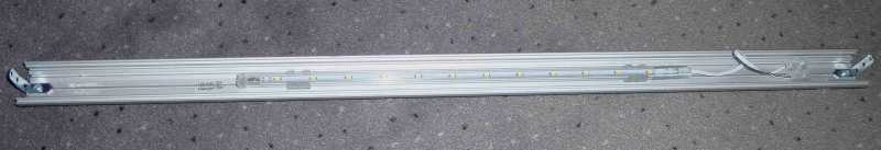

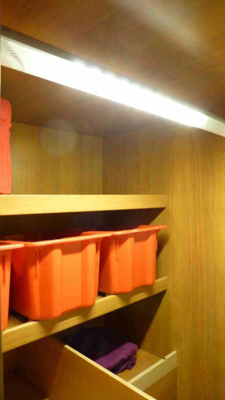

Nun, ich muss zugeben, drei Tage vor Heiligabend noch am Wohnmobil rumzubasteln ist wohl nicht ganz normal. Aber so bin ich nun mal. Eine Anzeige vom Hagebaumarkt brachte mich auf die Idee. Angeboten wurde ein Pack mit drei LED-Leisten als Ergänzungsset. Das heißt ohne Trafo, denn den braucht man im Wohnmobil schließlich nicht. Und das für 11,99€ statt 19,99€.
Ich hatte die 5W Halogenlampen zwar schon gegen LED`s ausgetauscht, pro Kleiderstange 2 Stück mit G4 Fassung je 0,6W, aber die Ausleuchtung war doch sehr ungleichmäßig. Nun habe ich pro Kleiderstange eine LED-Leiste (30cm) eingebaut. Das Ergebis kann sich sehen lassen. Mit nur 0,8W eine perfekte Ausleuchtung. Anbei die Bilder. Grüße Jens-Georg -

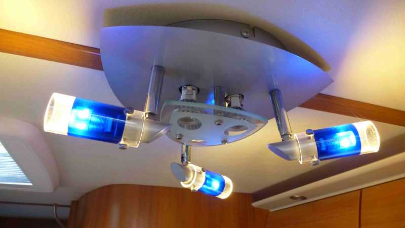

nachdem ich es geschafft hatte einen der Glaskörper der Deckenlampe zu zerstören war ich erst einmal ratlos. Hier im Forum wurde über das gleiche Problem schon einmal diskutiert. Und zwar unter der Rubrik Sphinx. Da ich weiß, dass diese Lampen aber auch in den Modellen Van, Siesta und Toskana verbaut wurden setze ich diesen Artikel unter „HOBBY – Allgemeines“ ein.
Also, die Originallampe stammt von der Firma Dometic und wird inzwischen nicht mehr vertrieben.
Aber in einem Baumarkt (Bauhaus) entdeckte ich Rohrmaterial aus Plexiglas in Meterstücken. Diese haben den gleichen Durchmesser wie die Röhrchen aus Glas. Also, Habe ich daraus einen Ersatz gefertigt. Da die Mattierung in der Mitte der Röhrchen fehlt, habe ich gleich alle drei neu gemacht. Auf Länge schneiden, am Ende drei Bohrungen für die Befestigung und schon fertig. Farblich habe ich sie dann mit Farbfolienbögen erhältlich bei Conrad dem Blau der Vitrinenbeleuchtung angepasst. Die Plexiglasrohre gibt es übrigens auch im Durchmesser der Spotlampen, welche im Bereich der Sitzecke und der Betten montiert sind.
Viel Spaß beim Nachbau !
