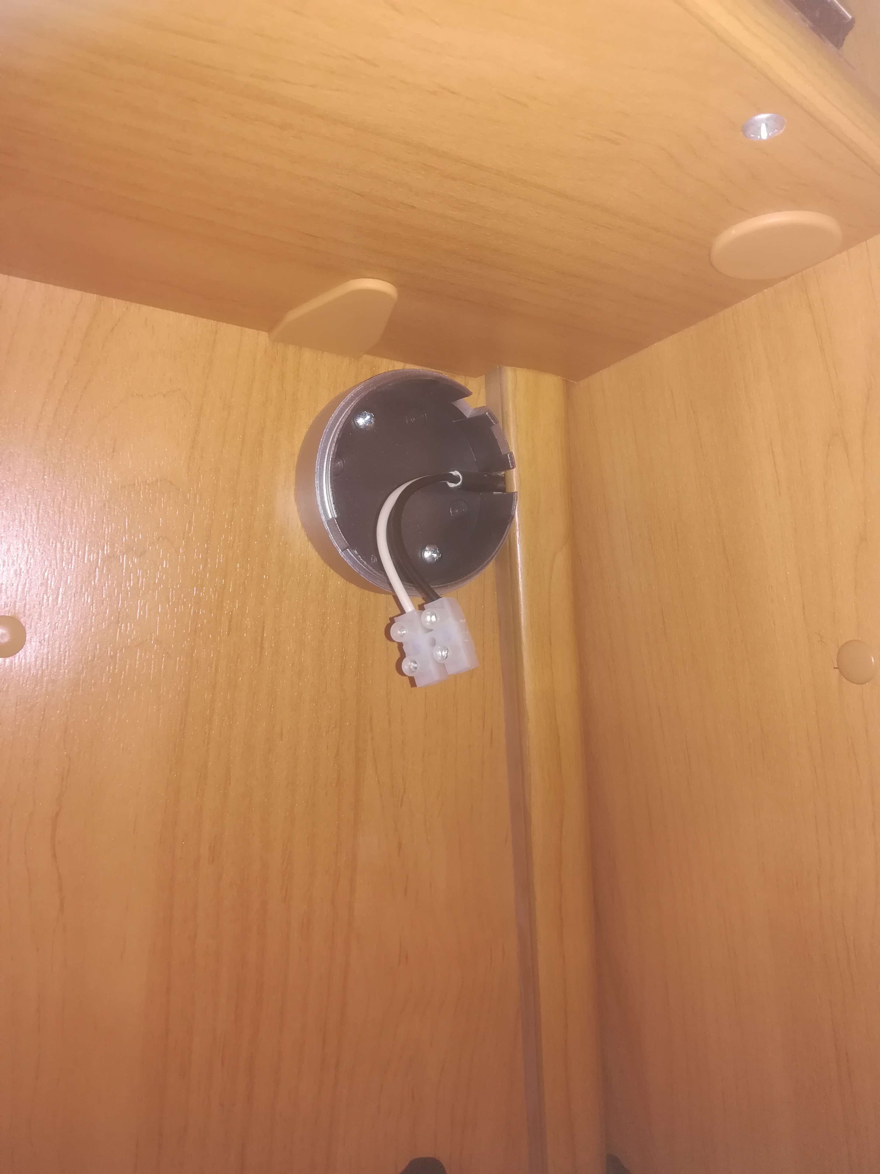

Hallo, Mitleid brauche ich auch nicht, ich habe auch ein Meßgerät. Mein Anliegen war auch mehr als Warnung oder Mahnung für andere gedacht, immer erst zu prüfen, weil in 99 % aller Fälle die Farbe Schwarz halt für Minus steht. Nur anscheinend nicht bei der Firma Hobby.
Ok das wars auch von mir zu dem Thema.

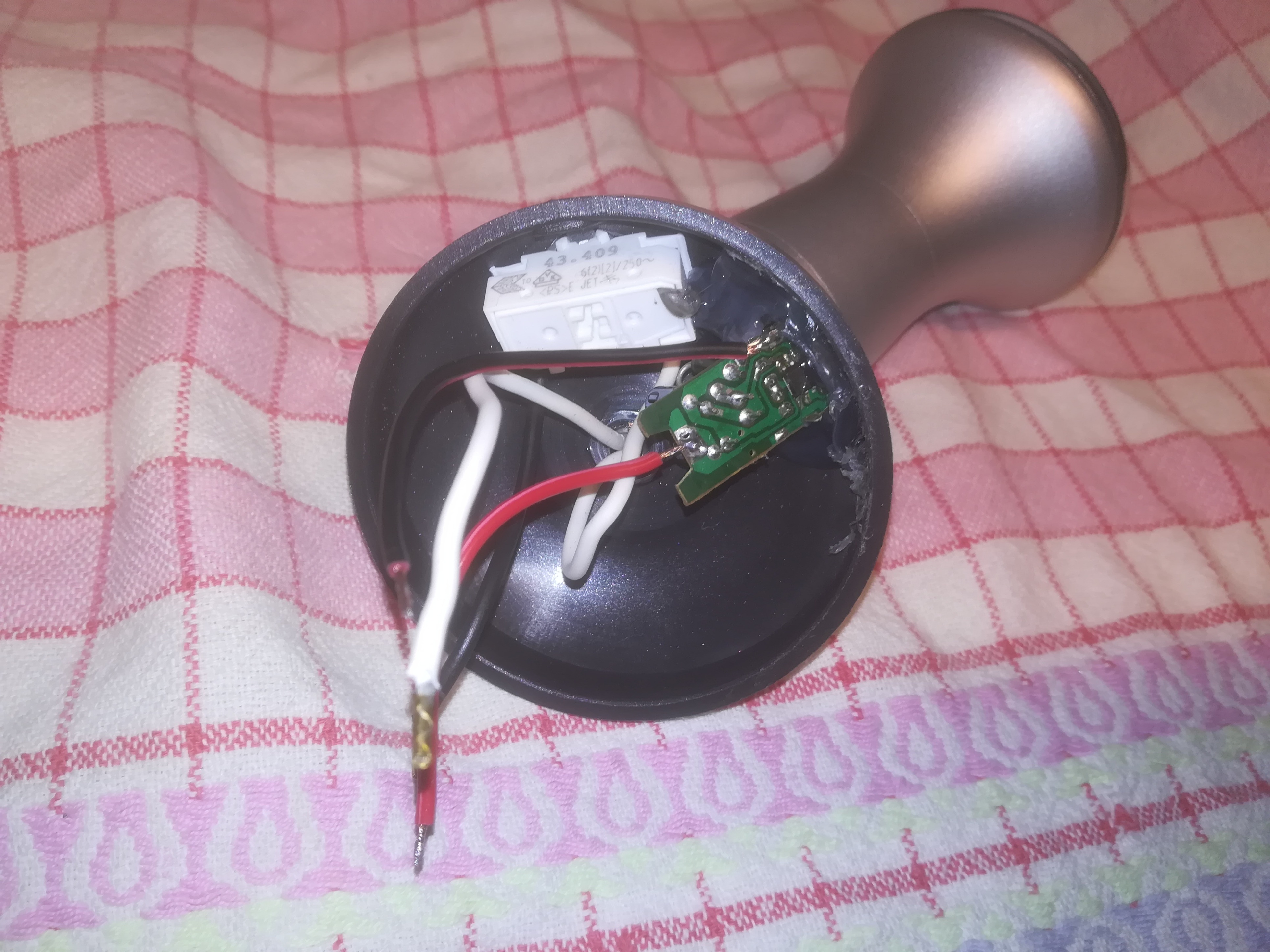

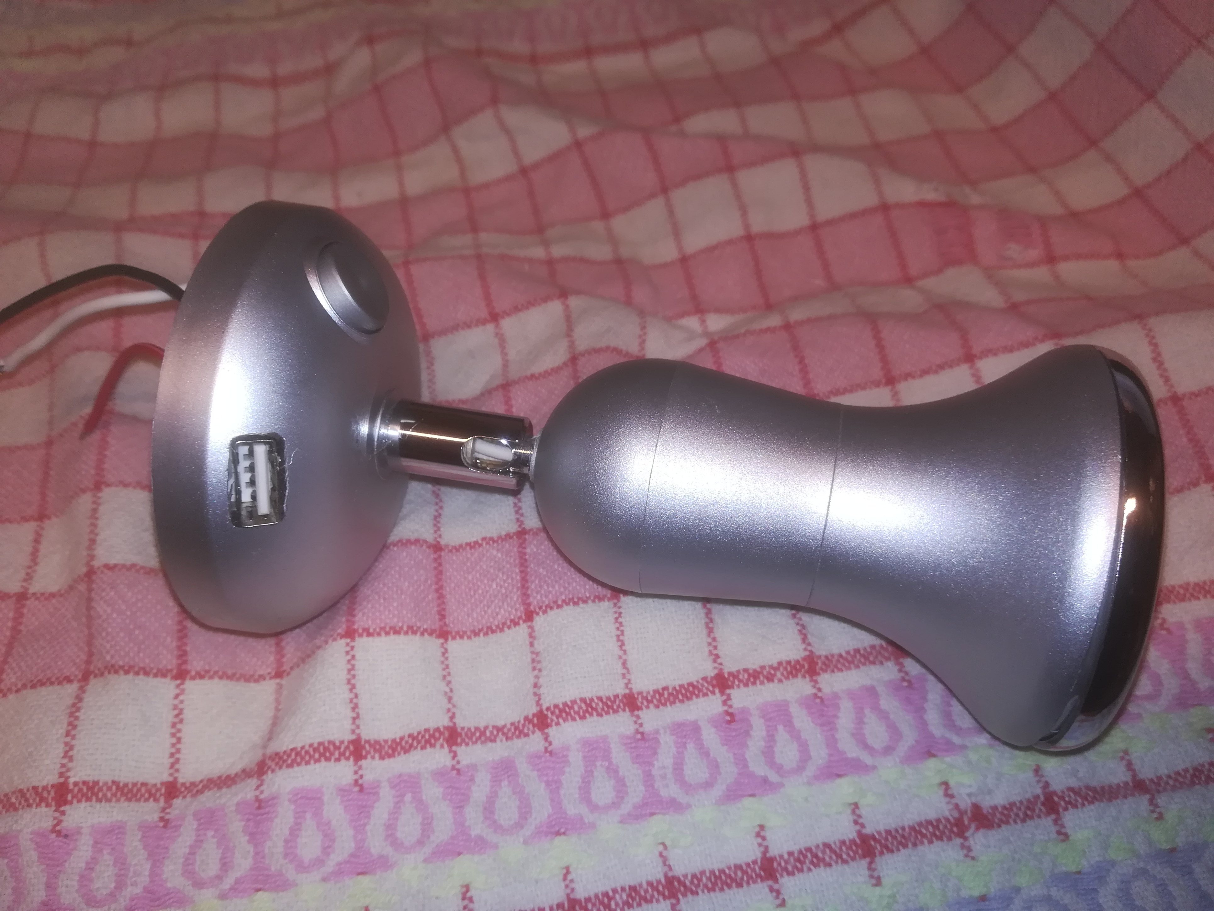

Hallo, ich wollte in meine Leselampe über dem Bett einen USB Anschluß legen um mein Tablet oder mein Handy zu laden.
Wenn man die Lampe abnimmt kommen ein schwarzes und ein weißes Kabel aus der Wand.
Ich habe menine Lampe umgebaut (siehe Foto) und mich darauf verlassen das schwarz auf jeden Fall der Minuspol ist, das war ein Fehler.
Und so habe ich beim ersten Versuch die Elektronik des Anschlusses zerschossen.
Ich wollte es nicht glauben, aber beim anschliessenden Test kam es raus, schwarz ist plus.
Also immer erst polarität prüfen.
Gruß Michael -
